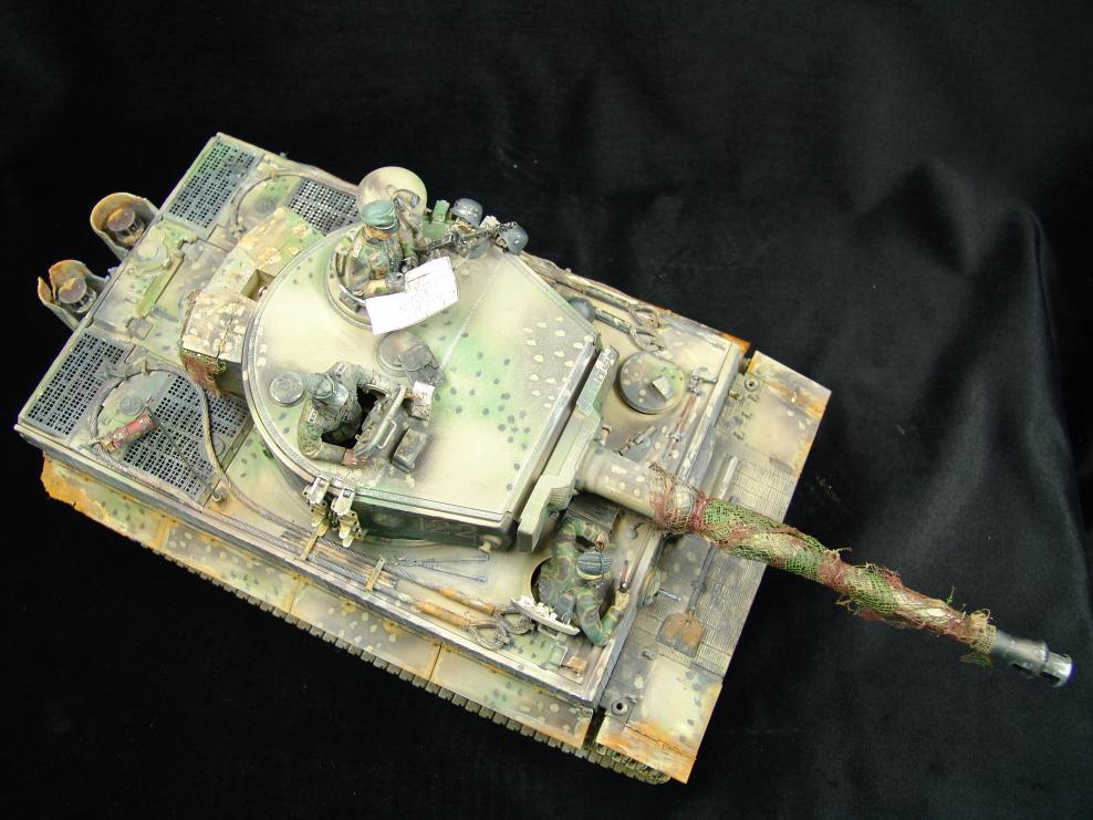

AW: Bilder vom Tiger Panzer Hachette
Hallo Tiger-Gemeinde
nach langer Zeit, noch ein paar Bilder vom fertigen Tiger I.
PS: wir sehen uns beim Bau der U96
MfG
Karaja

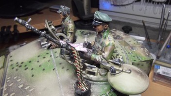

Hi Tiger-Gemeinde
Hab aus einem 1:35 Sandsack, ein Mun-Beutel für das MG 34 Gebastelt.
Ich meine es schaut gar nicht so schlecht aus.
Habe das auch auf Originalaufnamen mehrfach gesehen.
mfg
Karaja

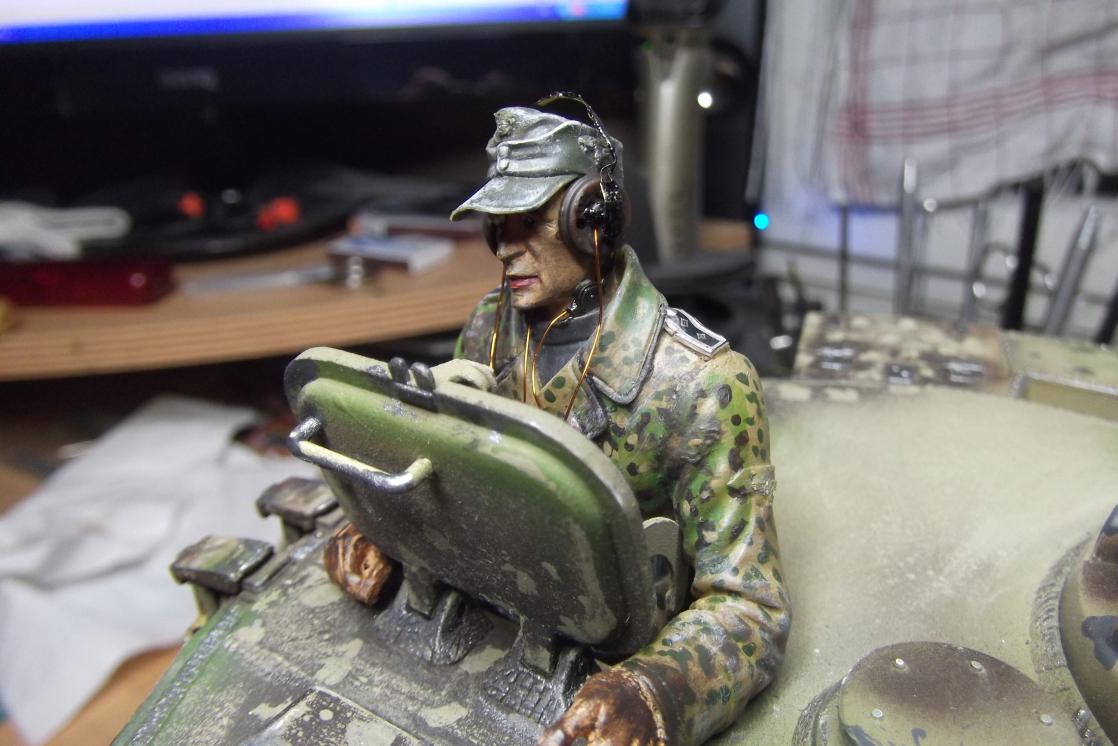

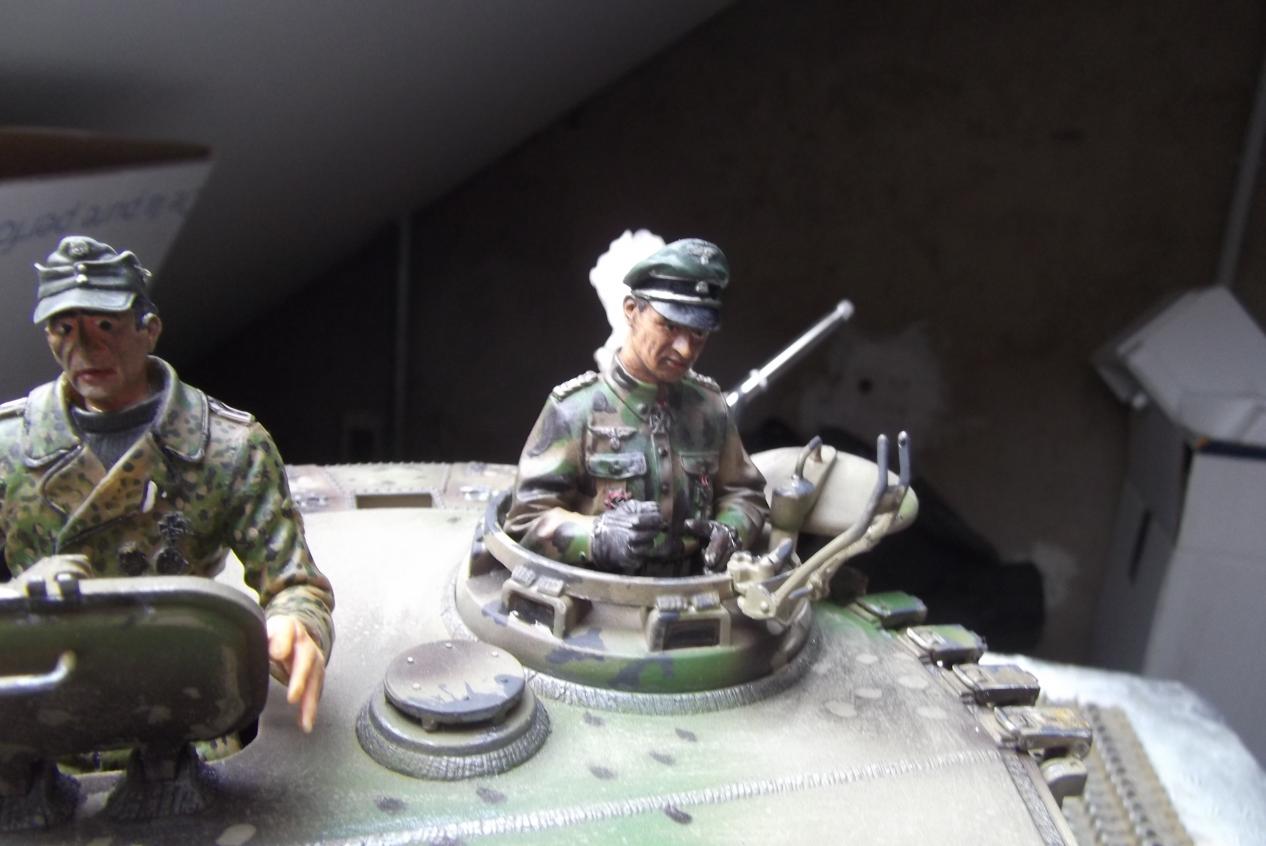

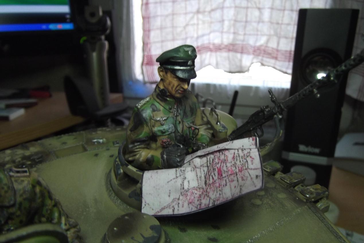

Hi Tiger-Gemeinde
Kommandant ist soweit Fertig!!
mfg
Karaja

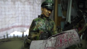

Hab da mal was bei eBay gefunden, unter Tiger 1:16 werden 10 Panzersoldaten zum teil Lackiert angeboten.
Bei Interesse würde ich eine Halb-Figur FINISH'EN.
mfg
karaja

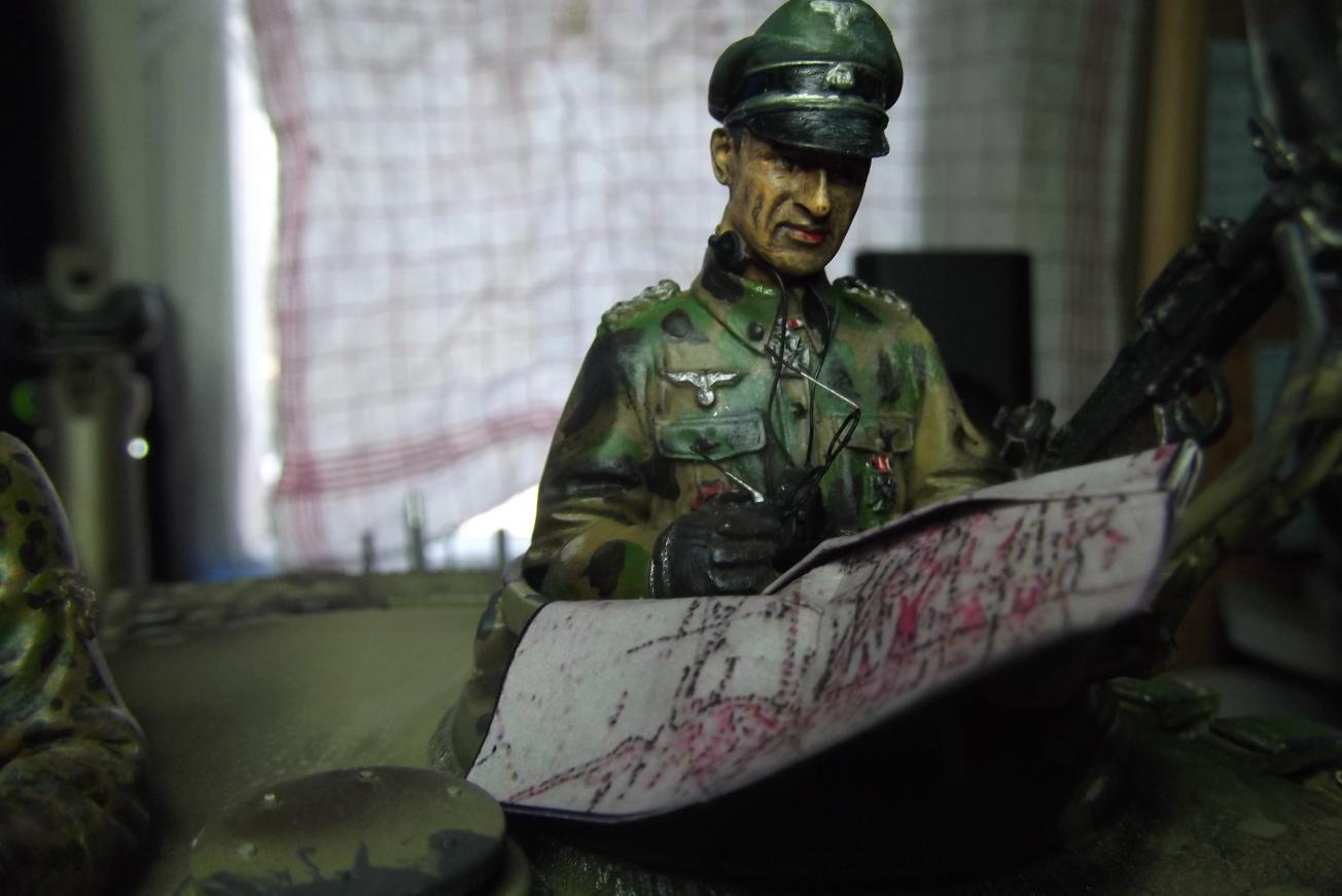

Hi Weberschiffchen
Tolles kompliment !
Aber was die Arbeitszeit pro Figur entspicht, so dürften 20 - bis 50 Stunden schon zusammen kommen.
Die Figur auf dem Foto hat noch cirka 5.Std. fine tunig vor sich.
Augen, Hände, Fingernägel, Ehering, Zigarette usw.
Bilder demnächst
mfg
Karaja

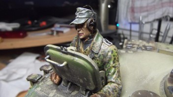

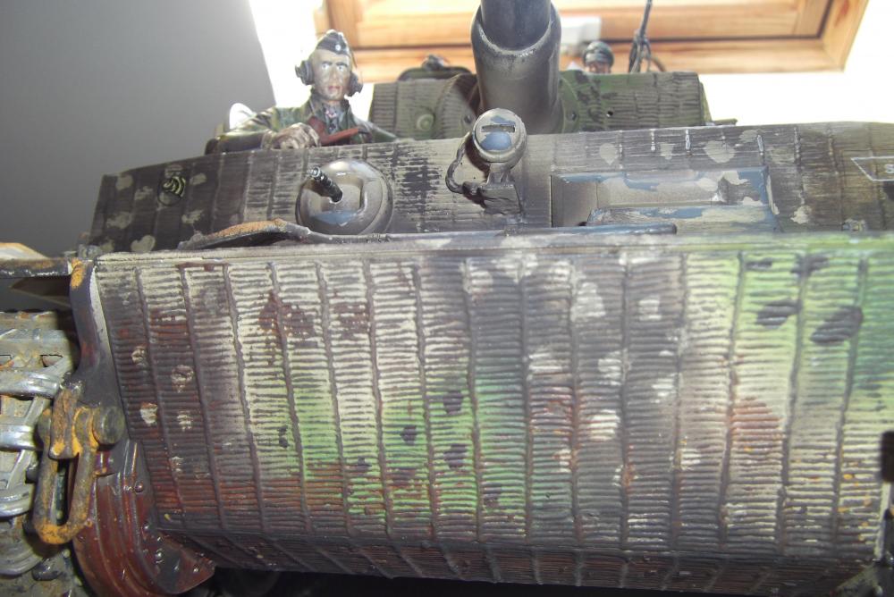

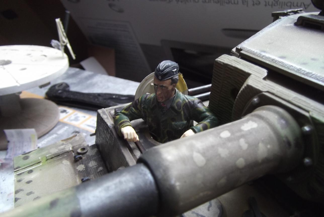

Hi Tiger-Gemeinde
nach langer Zeit, mal wieder ein paar Bilder von der Tiger baustelle.
Passe gerade die Armstellung der Besatzung an,
danach kommen Kopfhörer, Microphon u. Kabelgedönß.
Ein Schuß "staub aus der Airbrush, und Fertig.

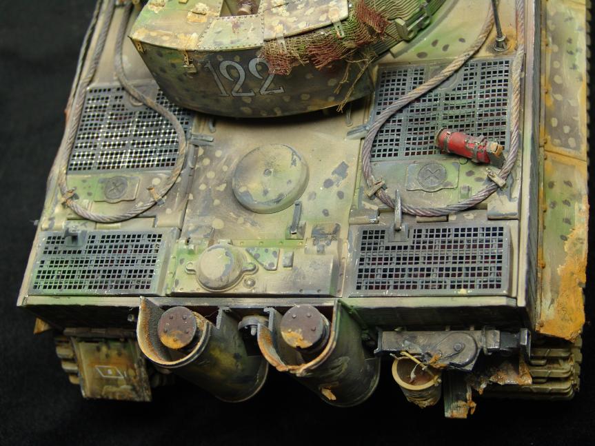

Hi
von peddinghaus gibt es alles, auch für den Feuerlöscher.
Meine kompletten Tiger Dezels sind von peddinghaus.
gruß
Karaja
Hi Weberschiffchen
das ist gar nicht Nötig, nach der Lackierung ( mit Pinsel ).
Flüssigen Rost auftragen, und die stellen mit der Aktivierungs-Flüssigkeit benätzen.
Je mehr Aktivierer desto mehr Rost.
Gruß
Karaja

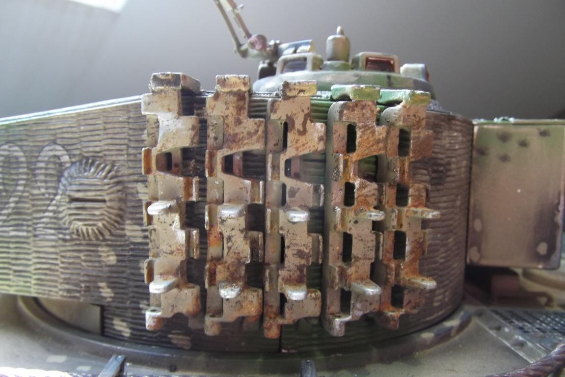

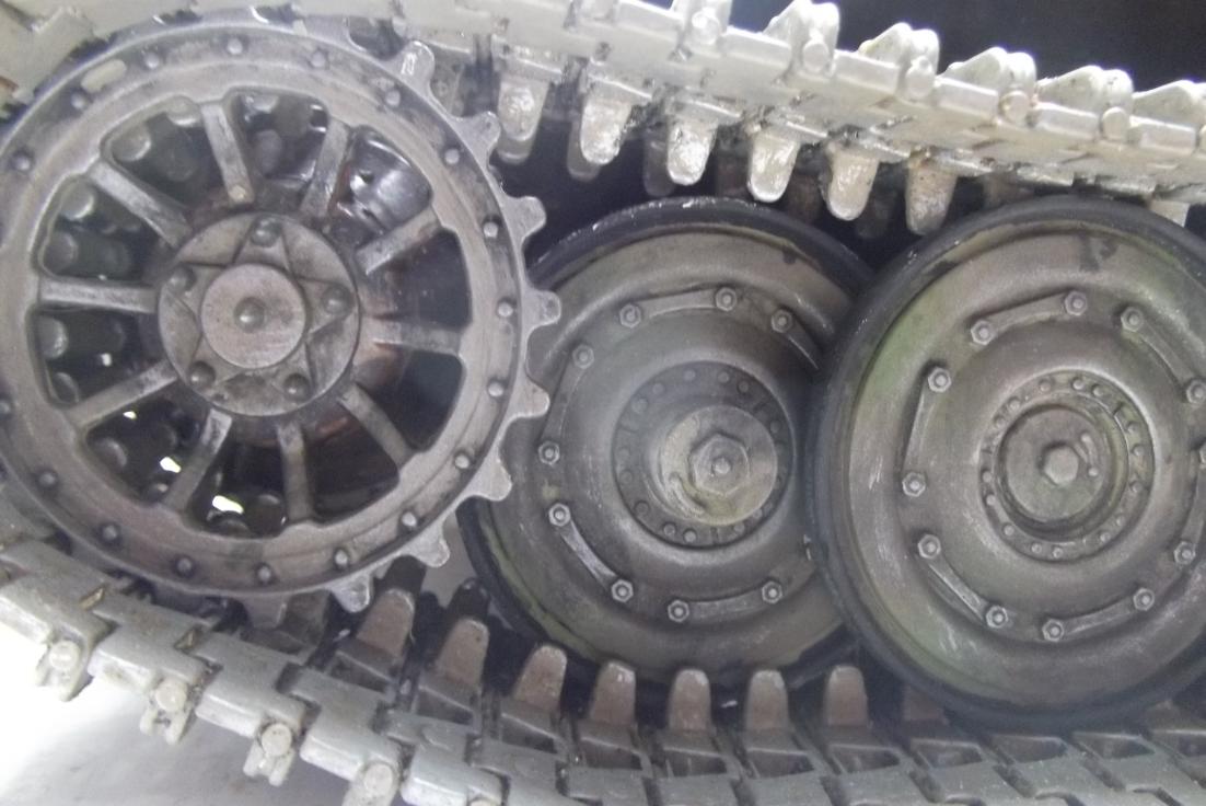

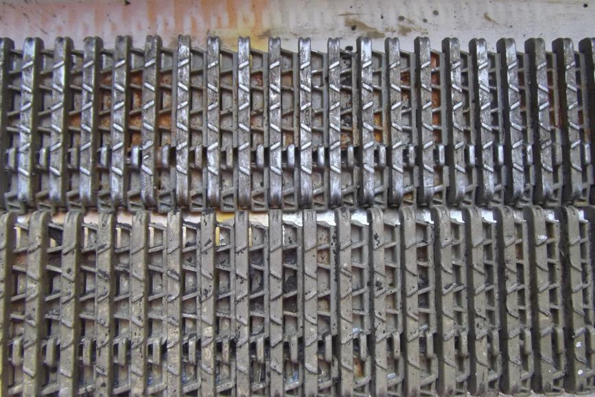

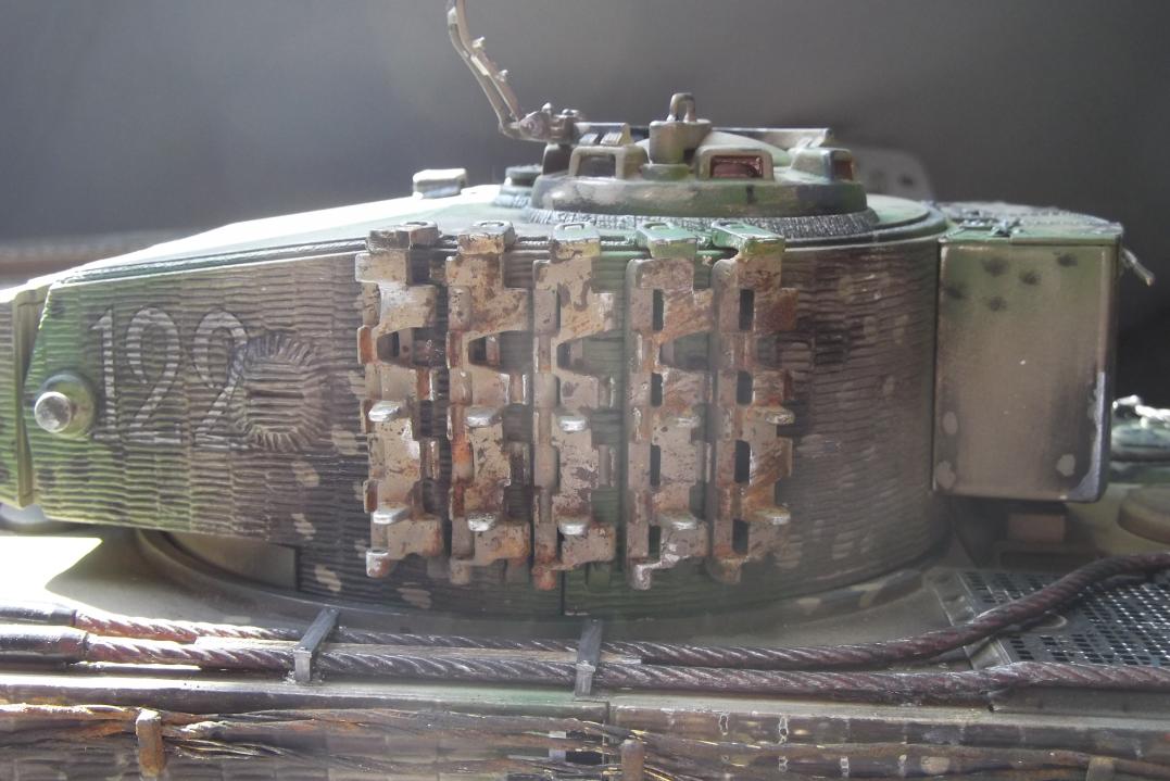

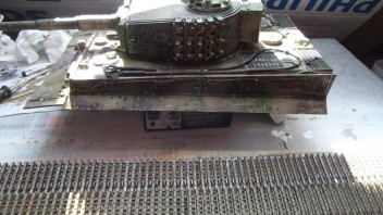

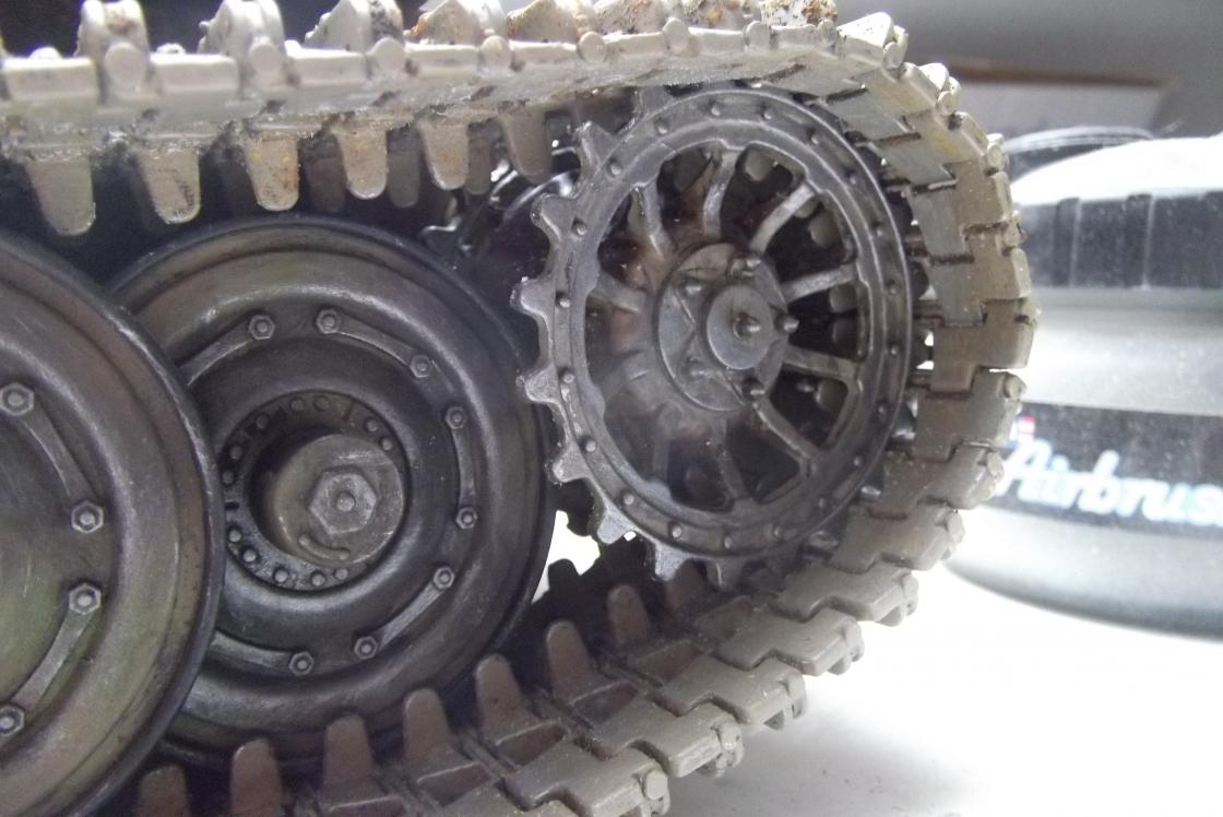

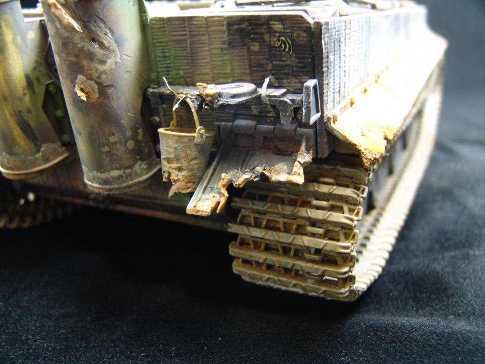

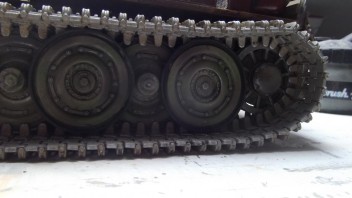

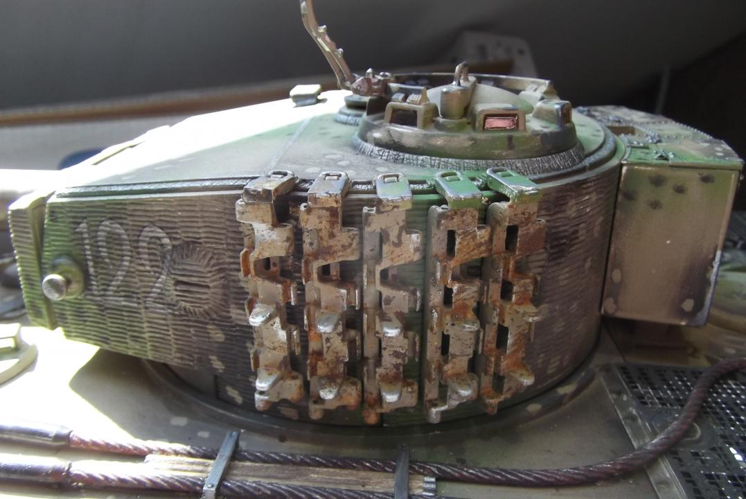

Hi Tiger-Freunde
Hab die Ersatzketten am Turm gealtert und angebracht.
Nun geht es an die Ketten.
Bis die Tage
Karaja

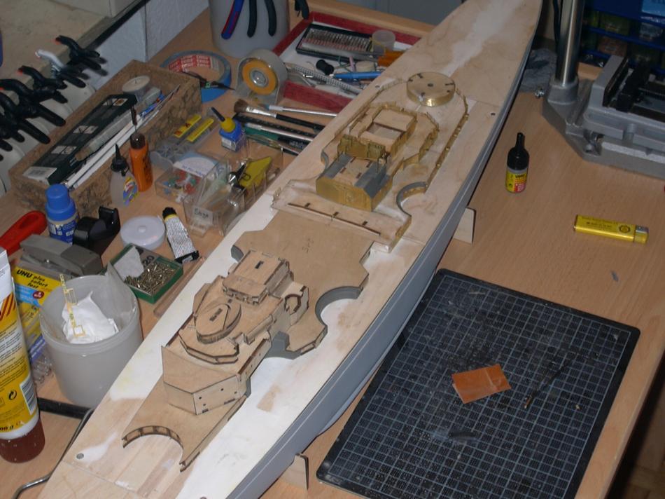

AW: Karaja's " Bismarck " von Hachette
Hi Weberschiffchen
´die Teile sind nur für die Fotos lose angelegt worden.
Auf Bild Nummer 10 ist schon etwas vom Teakholz belag zu sehen, was natürlich
noch mit Schiffswachs gesupert wird.
Die Lackierung wird ein Alptraum! weil nur die Grundierung flächendeckend
aufgetragen werden kann.
Der Rest wird in Einzelsitzungen mit vieel Muse und 1-2 Bierchen auch schon Schön.
gruß
Karaja

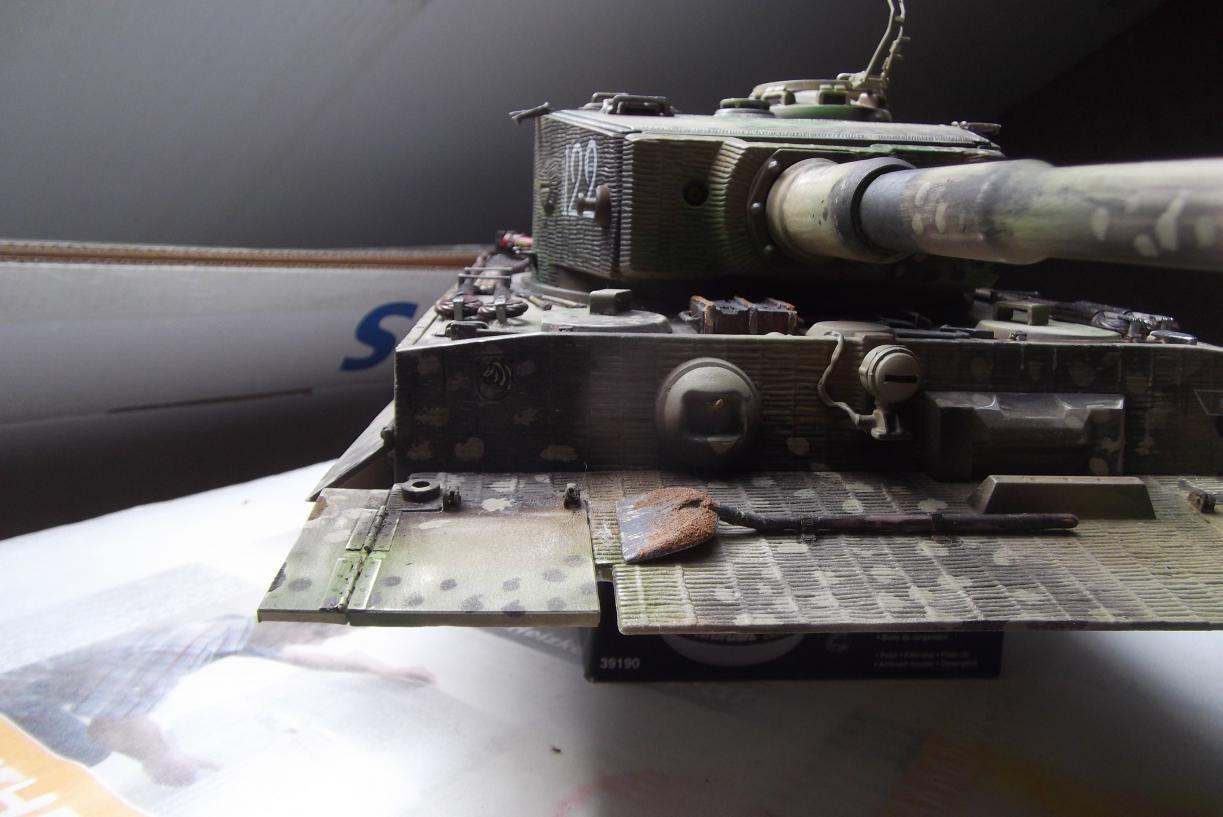

Hi Tiger-Gemeinde
Habe die Markierungen der s.Pz.Abt. 509 auf meinem Tiger.
Die Abt. wurde 1943 in Schwetzingen aufgestell, das ist gerade mal
3.Km von meinem Wohnort.
Die Linke seite der Turmnummer ist schon Gealtert.
Gruß
Karaja
