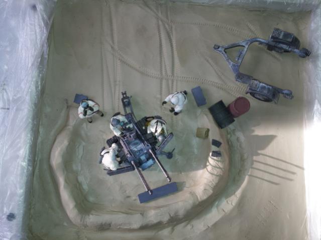

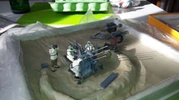

Versuch:
Diorama vorgeformt in Ton um später Abgusse davon zu fertigen.
2 cm Vierlingsflak mit Besatzung von Tamiya in 1:35.

AW: Diorama 1:35 Flak mit Besatzung (Modelliert in Ton für Abguss)
Hatte gedacht die Platte einfach weiss zu Sprühen, da ich beim modellieren versucht habe Schneeverwehungen anzudeuten. Bei dem Graben werde ich Farbpigmente nutzen um etwas Erde darzustellen.
Die Idee dabei ist----> eine dünne Schneedecke und Laufwege etwas schlammig zu gestalten.

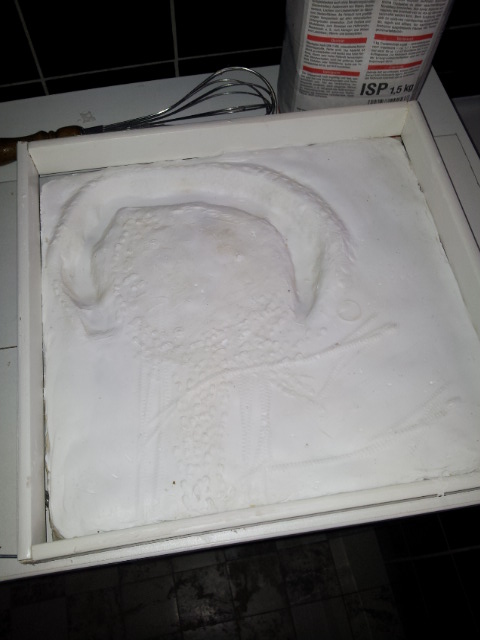

In den letzten Std. hat sich folgendes ergeben.
-Die Silikonschicht die man von den Foto kennt, habe ich mit einer recht dicken Gibsschicht überzogen....man gab ihr den Namen "Stützform".
-Nachdem die Stützform dann fest war....einfach umgedreht und den Ton aus der Form gezogen. (siehe Foto) KAUM LUFTBLASEN VORHANDEN ![]()
-Silikonform von der Stützform gezogen und ordentlich abgewaschen.
-Silikon zurück in die Stützform gelegt und Rahmen drumgebastelt.....und festgestellt, das ich nicht genug Modellgibs habe.....aaalso morgen erstmal zum Baumarkt.
Gruss und frohe Ostern ![]()
.....war beim Baumarkt.....
so, habe nun den Rahmen fixiert und undichte Stellen mit Tonstreifen gesichert. Giesform aufgefüllt, Form abgeklopft damit die Luftbläschen aufsteigen...nun ist warten angesagt....
