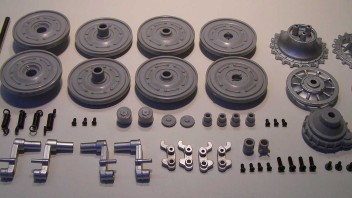

    Heute kam per Post meine neue Abo Ausgabe mit den Bauabschnitten 60 bis 63 ...
    Schon mal kurz was die Ausgaben beinhalten.Die beiden letzten Laufräder und Aufhängung für die linke und rechte Seite.Leitrad,Hinterachse,Treibrad,Vorderachse und Schrauben für die linke Seite.Dann noch die Vorankündigung das man die sieben Ersatzkettenglieder für den Turm liefert,weiterhin eine Art Unterlegring für den Turm.Dann werden die ersten Kettenglieder für die Kette geliefert.
    Bilder und ausführliche Beschreibung folgt am Wochenende ...

    Heute habe ich alle Teile der Ausgabe 21 (Abo Bauabschnitt 60 bis 63) vom Grundträger getrennt.Sie werden jetzt entgratet,grundiert und die Metallteile vom Schutzlack befreit.Dann mit der Aussenfarbe versehen.Alle gelieferten Teile waren soweit in Ordnung ausser eine Feder aus Bauabschnitt 60 muss ich reklamieren,sie hat keine Aufnahmeöse ...
    Vorschau auf die nächsten Bauabschnitte :
    Bauabschnitt 64 : Leitrad für die rechte Seite sowie Schrauben und sieben Ersatzkettenglieder (Version "Später Tiger") ...
    Bauabschnitt 65 : Treibrad für die rechte Seite,Schrauben und Unterlegring für den Turm ...
    Bauabschnitt 66 : Die ersten acht Kettenglieder und Verbindungsstifte für die Laufkette ...
    Bauabschnitt 67 : Abdeckungsteile für die linke Laufradaufhängung sowie Schrauben ...
    Die Originalbilder vom Modell bzw.der Vorschau auf die Bauteile sind von HACHETTE "Tiger Panzer" mit freundlicher Genehmigung des Verlages übernommen worden. http://www.tiger-panzer-bauen.de/

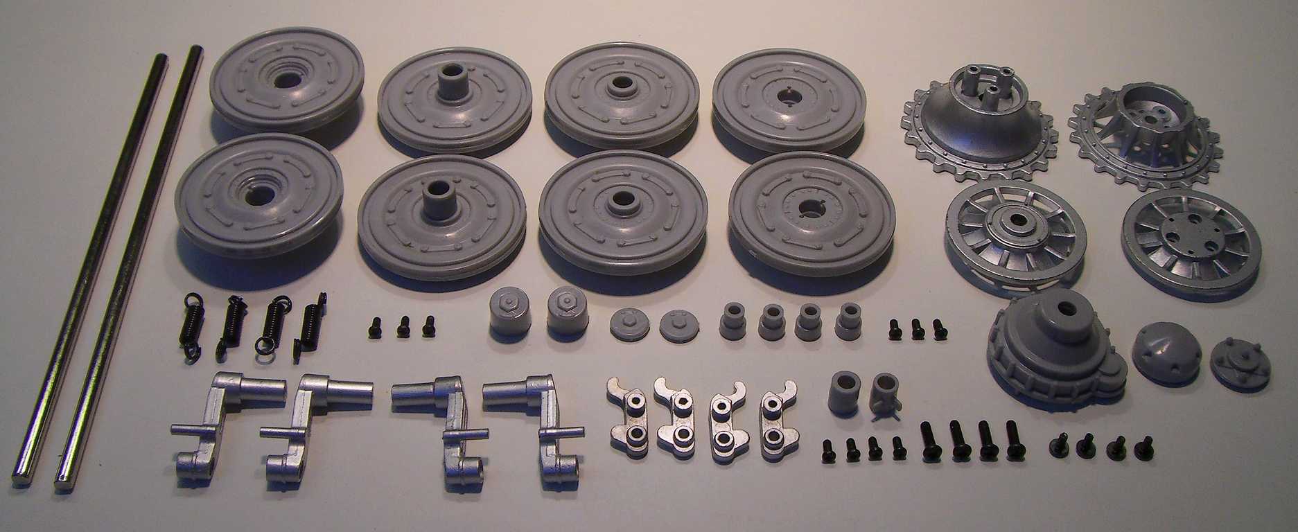

    Alle Bauteile hier noch mal in der Übersicht ...

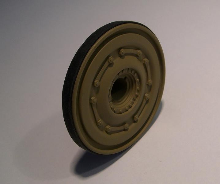

    Die Wandstärke kann ruhig auch darunter sein.An den Fahrradschlauch hab ich auch schon gedacht,aber ich wollte mir die Arbeit des Zuschnitts ersparen,zumal die Ringe ganz gerade sein müssen.Ich werd das sicher mit dem Schlauch versuchen.Ist ja im Moment nur so eine Idee.Mattschwarze Farbe hätte den selben Effekt und wer weiss ob man es am Ende überhaupt sieht wenn die Kette aufgelegt wird.Danke aber für den Tip ...

    Für alle Interessierten hab ich die bisher gelieferten Teile für das TIGER Fahrwerk abgelichtet.Es fehlen noch das Leitrad für die rechte Seite und dasTreibrad für die rechte Seite.Ich werde mit dem Zusammenbau beginnen wenn alle Teile geliefert sind,das wäre dann mit der nächsten Ausgabe 22 (Bauabschnitt 64 und 65).Ich denke das es sich besser macht wenn alle Teile aufeinander "abgestimmt" werden können um dann bei der Funktionsprobe keine Überraschung zu erleben ...

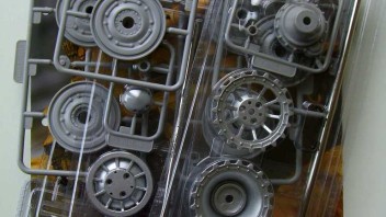

    Jetzt eine kleine Kritik die von Hachette gelieferten Leiträder sind leider Falsch - die gelieferten sind vom frühen Laufwerk und größer!
    im Februar `44 wurde das Stahllaufwerk eingeführt und mit ihm Leiträder die klein er waren. Am Modell sind die gelieferten 43,4 mm sie müssten aber 37,5 mm haben. Abhilfe Schaft hier http://www.asiatam.de Art.-Nr. T-160 9,00€ müßen aber angepasst werden.
    Ich hoffe das ich helfen konnte [attachment=1]ArtT-160-256x168.jpg[/attachment]

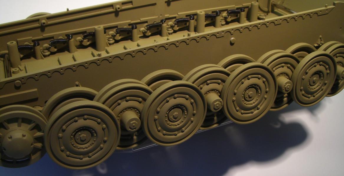

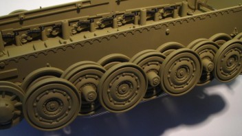

    Heute habe ich alle Teile für das Laufwerk montiert.Die Teile haben bis auf Kleinigkeiten alle gepasst.In die Achsschenkel hab ich M3 Gewinde geschnitten und die von HACHETTE gelieferten "Schrauben" gegen vernünftige ausgetauscht.Da man später nach der Montage der Räder nicht mehr an die Schrauben kommt um sie evtl.nachzuziehen oder auszutauschen hab ich mich für diesen Schritt entschieden.Von Vorteil ist es alle Räder vor der Montage zu lackieren,später kommt man schwer hinter die Räder mit der Farbe ran.Für das Verschrauben der Achsschenkel mit den Laufradaufhängungen hab ich einen magnetisierten Kreuzschlitz Schraubendreher verwendet,die winzigen Schrauben kann man damit besser positionieren.Die Federn musste ich alle etwas auseinanderziehen,damit sie ohne Spannung anzubringen waren.Beim auseinanderziehen immer wieder überprüfen das sie nicht zu lang sind.Das kann man am besten in einem Schraubstock mit einem kleinen Schraubendreher machen den man in die Federöse steckt und die Feder auseinander zieht.Bei der Montage der Räder sollte man sich am besten eine Erhöhung schaffen,damit man ohne Beschädigung der schon angebrachten Teile arbeiten kann ...

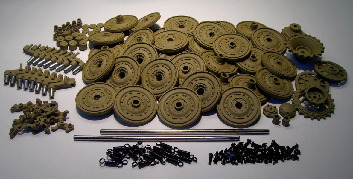

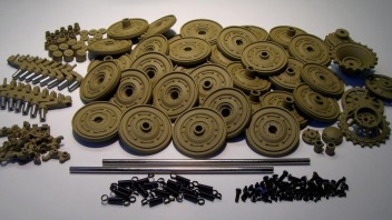

    Aus diesem Haufen von Rädern,Federn,Schrauben,Achsschenkel,Federhalterungen und Wellen entstand das Fahrwerk für den TIGER ...

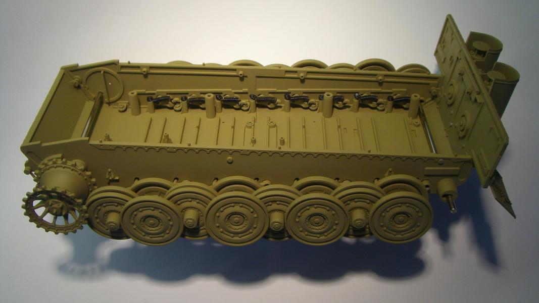

    Rechte Seite des Laufwerks ...

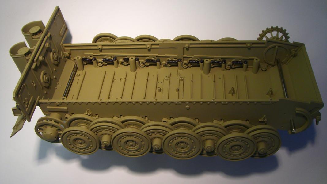

    Linke Seite des Laufwerks ...
    Das Treibrad ist nur provisorisch für das Foto montiert,es wird im Bauabschnitt 65 befestigt ...
    Die Laufflächen der Räder werde ich später mattschwarz bemalen,steht aber noch nicht fest ...

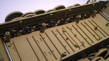

    Montierte Federhalterungen und Achsschenkel ...

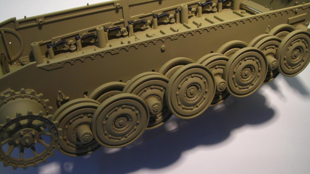

    Detailansicht linke Seite vom Laufwerk ...

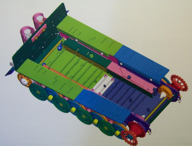

    Vorschau Bild Laufwerk ...
