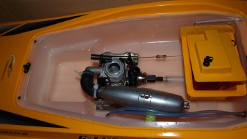

Also hab zu Weihnachten von meiner Patin eine C-1 Cat Lamborgini Boot geschenkt bekommen im Winter konnte ich aber noch nicht so viel anfangen, weil See zugefroren war, aber ich brachte das Teil an. Anfangs war der Einfahrsprit drin. Hab mit dan 16% igen für den GXR-21 gekauft und naja da bin ich jetzt das Teil springt nicht an.Ach ja der Sprit wurde nicht rausgetan über Winter. Die Glühkerzen glühen noch. Wenn ich am Seili ziehe geht es auch gut nur, dass er nicht angeht.

Ohje Sprit über Monate dringelassen... nicht gut.
Ich hoffe, du hast ihn vorher zumindest ausgetauscht, bevor du ihn nochmal starten wolltest? Ansonsten ist es klar, dass er nicht anspringt. Das Methanol im Sprit hat eine "Menge" Wasser gezogen und der Sprit ist einfach nicht mehr brennfähig genug. Also Sprit raus, (am besten komplett zerlegen und reinigen) neuer Sprit rein und los gehts. Schmieren nicht vergessen.
Falls du mit neuem Sprit versucht hast zu starten und es nicht geht, wirst du wohl nicht drumrum kommen den Motor zu zerlegen und zu reinigen. Da hat sich dann wohl irgendwas vom Sprit abgesetzt und verunreinigt. Eventuell ist auch die Vergasernadel verstopft, aber das kannst du ja schnell nachschaun, in dem du den Luftfilter abnimmst und versuchst Sprit durchzupumpen. -

also hab mal von oben den Motor geöffnet
Kann es nicht auch an einer falschen Einstellung liegen würde mir auch einiges an Schrauben sparen?
Wie viele umdrehung soll was haben? -
Re: C-1 Cat Lamborghini springt nicht an
Naja, sofern du nichts seit der letzten Fahrt verändert hast, sollte es nicht an der Einstellung liegen.
Die einzigen Unterschiede sind Klimaveränderungen seit Winter und der Sprit, trotzdem sollte er mit den alten Einstellungen zumindest Lebenszeichen von sich geben. Nachregeln wirst du auf jeden Fall müssen. Aber Anspringen sollte er wie gesagt trotzdem, der Motor sieht ja auch noch recht neu aus.Wir der Zylinderkopf eigentlich wassergekühlt? Sieht ja interessant aus, das Ding.

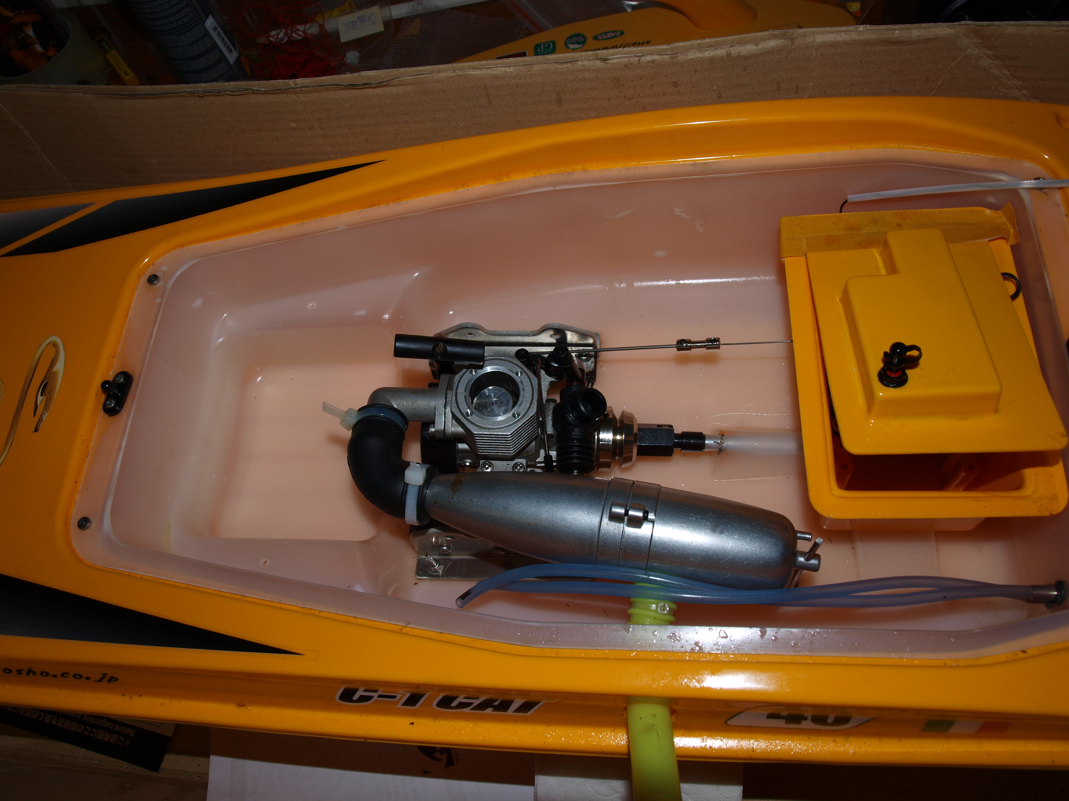

Alles auseinandergelegt gereinigt und wieder zusammen gebaut
so auf 2 umdreheungen die Düsennadel gedreht das teil springt an wird sehr laut und dreht hoch und habs gleich wieder ausgemacht
wie stell ich ihn wieder normal ein?
handelt sich um einen gs-21 (ältere version des Bootes) mit 3,5 ccm² -

könnt auch einfach sein das ich gas mit bremse vertausche
gerade das teil gestartet vollgas rachwolke in mein gesicht auspuff zugehalten der Auspuff schlauch hat sich gelöst den sprit weg 20 sek. gewartet und aus war er aber mich hats gerissen
wenn ich leerlauf habe ist die luke da offen also da ist noch kein kolben und bei vollgas kommt dan der kolben und schließt das ganze passt das?
komisch ist aber , dass er letztens vor einem halben Jahr noch vollkommen normal gegangen ist -
ok läuft sehr gut spingt gut an aber er ist eindeutig zu hoch und wenn ich zuhoch gehe geht er aus
