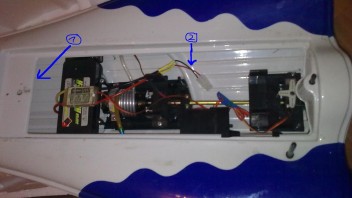

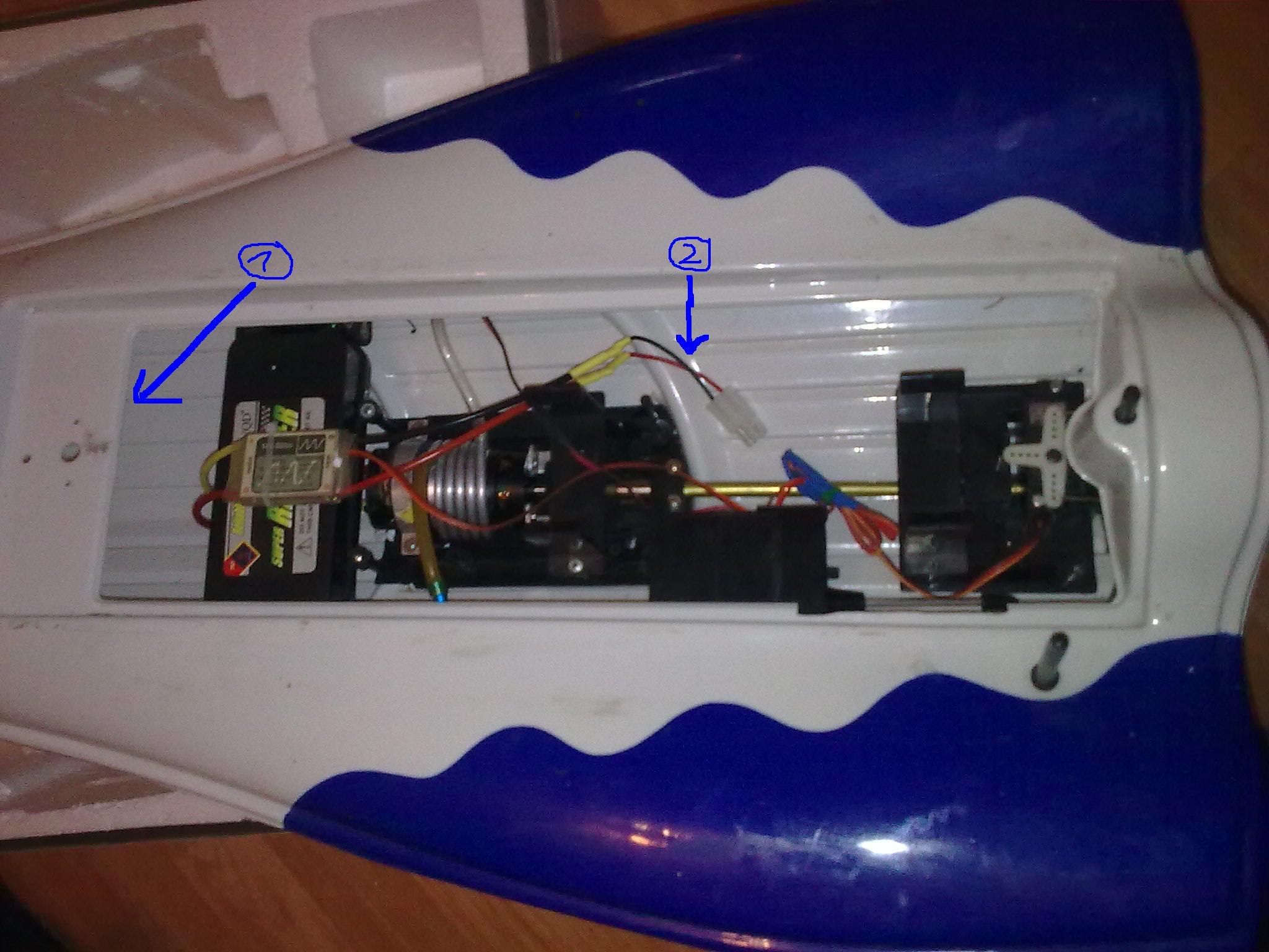

[attachment=3]22072010530.JPG[/attachment]
Die Ruderanlage wird so bleiben und verfügt schon von Haus aus über eine Einlassöffnung für das Kühlwasser der Motorkühlung.
Es kommt nur eine Rennschraube mit ein "wenig" mehr Steigung ran Soll ja auch vorwärtsgehen das Teil

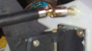

[attachment=2]22072010531.JPG[/attachment]
[attachment=1]22072010532.JPG[/attachment]
