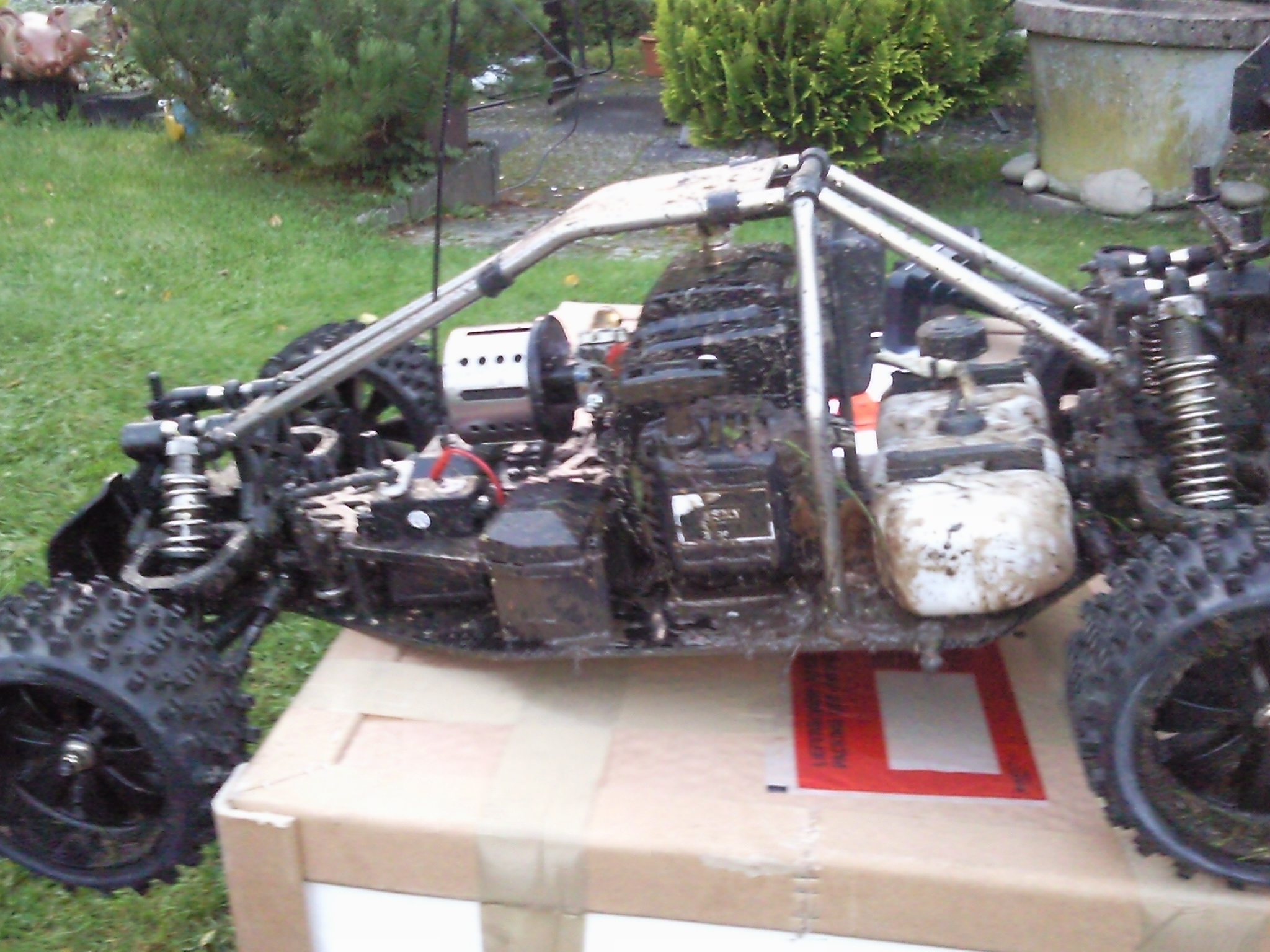

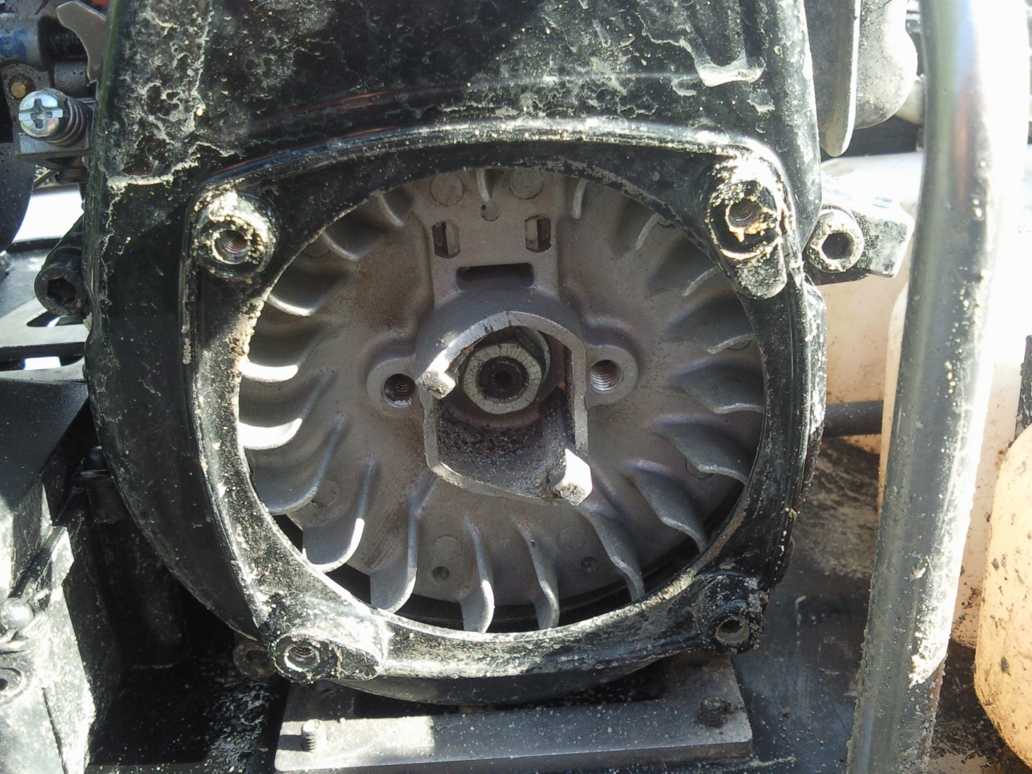

so alles gereinigt nur der seile packt nicht, kann ihn immer noch mega leicht ziehen.

hast doch das foto. ich find leider auch nix abgebrochenes. video kann ich machen. dauert aber bissl, da mein sohn wach is.
Re: mein carbon fighter. berichte und probleme
wird warscheinlich einfach so sein das die klaue nicht greift

jetzt hab ich ihn abgemacht und naja viel sieht man da nicht. ma schauen was se bei conrad sagen. wenn er nicht mehr greift dann wird da was kaputt sein.
hatte das nach der ersten fahrt, aber dann hatte er auf einmal gegriffen und an war er. nur jetzt nach dem sauber machen kommt gar nix mehr

hab es vorhin probiert und mir nen kopf gemacht, dass eben dieses wiese teil beim ziehen des seils raus kommen muss und das war eben nicht der fall. also seil auf spannung gehalten und das weise teil bissl ausgehebelt und schau an da ging es wieder. bissl wd40 druff und gut. so brauch ich nur noch nen lenkservo, der geht devinitiv nicht mehr. der is fest.
