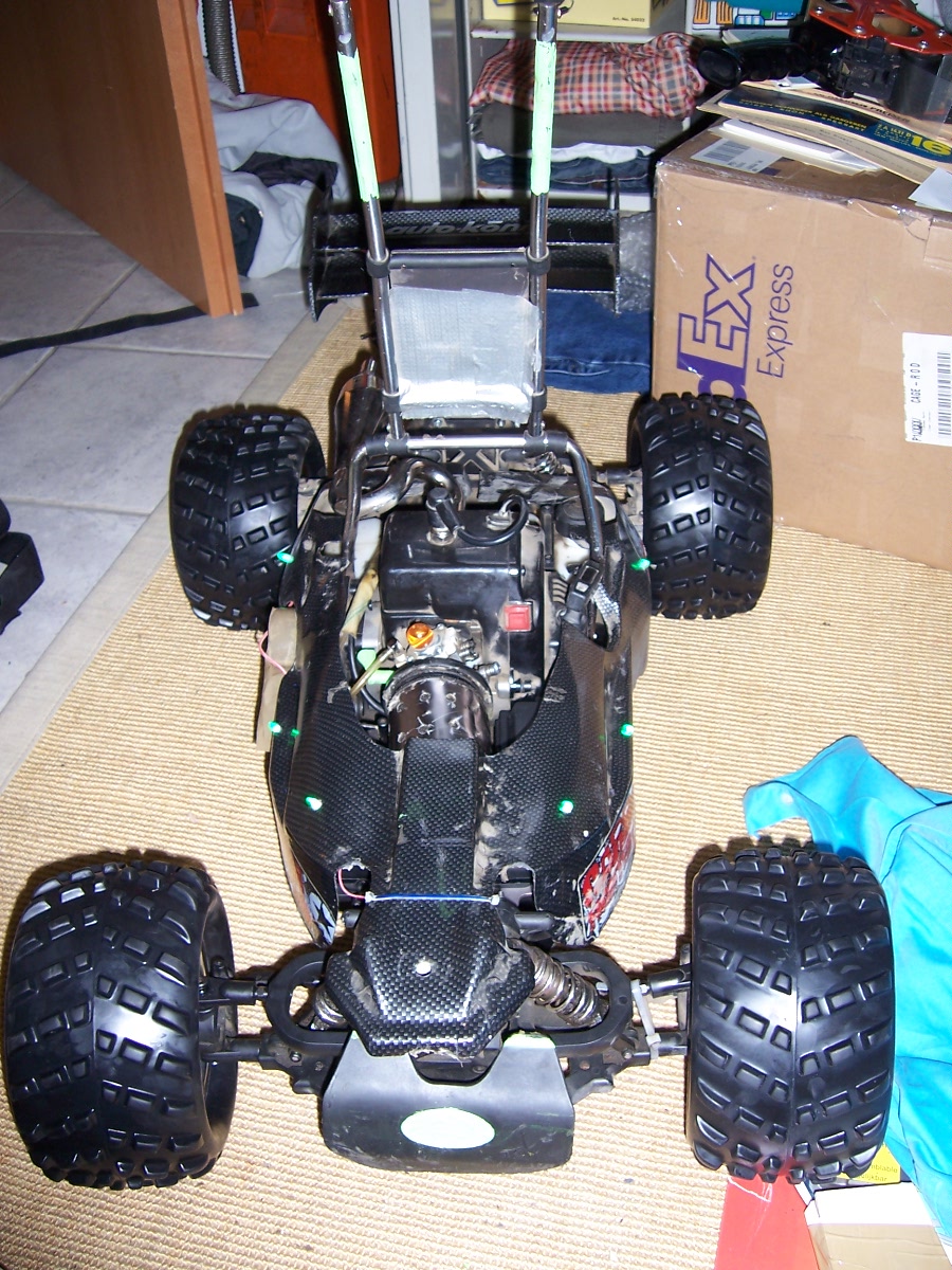

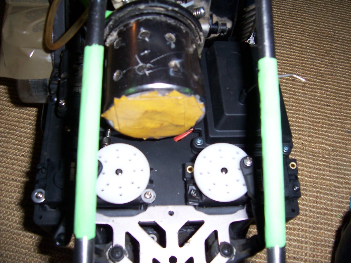

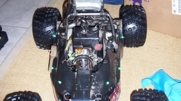

  • SOO weil ich heute Geburtsrag habe hab ich hab ich mir ein paar Tuning Teile geholt für das gesamte Paket habe ich 180€ gezahlt
    Geholt habe ich mir:
    neues Getriebe 24,39
    2xServos Hitec 805bb+
    4xMonsterreifen
    y-Kabel
    2-Servoplatte
    2400mah Hump Akku
    Empfängerbox
    soo und heir Bilder die Reifen schauen kleiner aus als sie sind :wink:

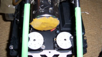

    die servos brauch ich auch noch. hast du jetzt zwei lenkservos?
    is der umbau schwer?

    Ich persönlich finde die Monsterräder etwas übertrieben an der Kiste ... naja ... jedem natürlich das Seine ... ist halt Geschmackssache.

    Wieviel kostet die Servoplatte?! :anmach:

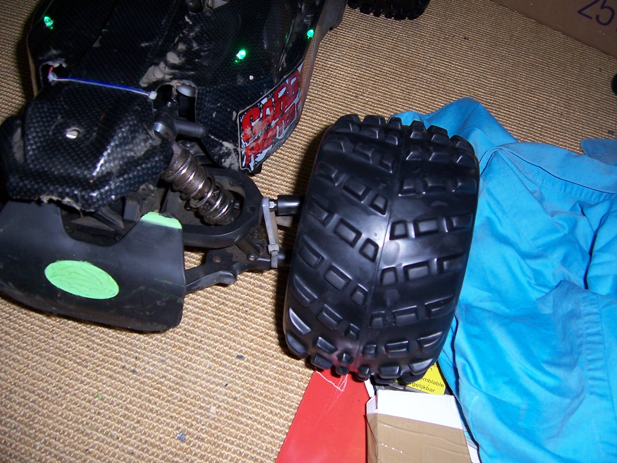

    Für was ist denn der Kabelbinder an der Querlenkern?
    Ich persönlich hätte noch in nen anderen Luffi investiert. Rest schaut gut aus!
  • Re: Carbon Fighter Tuned
    das mit dem kabelbindern hab ich hier auch schon gesehn, glaub bei green fighter.
    soll wohl das kaputt gehn der querlenker verhindern

    Mit dem Kabelbinder nimmt man die Last vom Gewinde der Achsschenkel. Halt nicht zu straff anziehen, sonst kann man nicht mehr lenken. ;)
    Das ist eins meiner liebsten Tuningparts. :)

    ja mit der Breaker Servoplatte und hitec 805bb sehr hab ewig gebaucht achja bei rc-car-online.de giebts die sehr billig
    Zitat von Ice Raptor
    Herzlichen Glückwunsch :party:
    Für die Servoplatte hab ich beim großen C 12 hingeblättert und die Box 10 glaube ich schau mal bei conrad.de einfach vorbei empfele dir aber eine aus alu von einem anderen shop
    jip aber ich sollte die schwarz noch malen fallen sonst zusehr auf

    Ich glaub da kommst du besser, wenn du mal in den Baumarkt stiefelst und dir schwarze holst. Anmalen wird nicht gut halten.

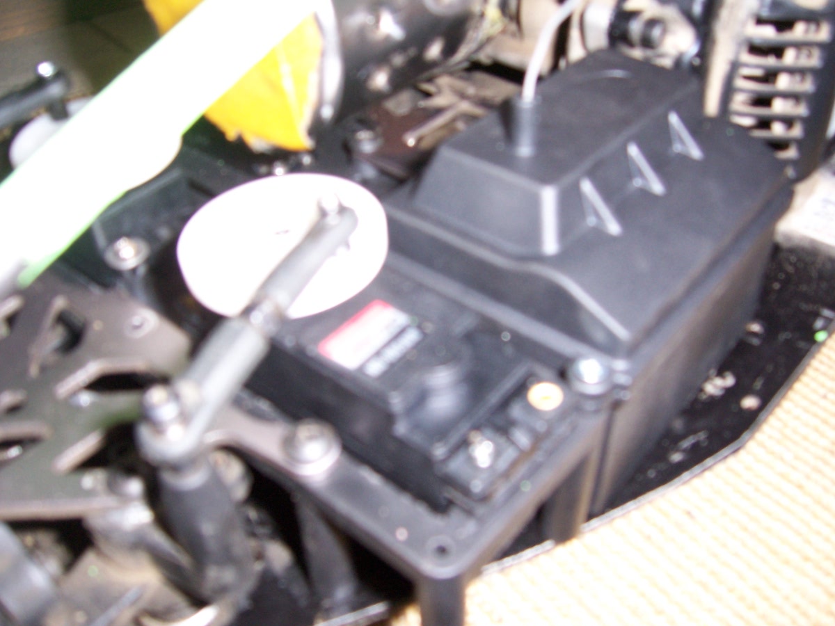

    So also brauche unbedingt eine neue Servoplatte die für einen Hitec Servo 805bb+ die meisten Servoplatten sind für die Reely Servo Löcher (Schrauben) gemacht die passen aber nicht mit den Abständen der Hitcs überein :wand: die Maße des Servos lxb 66x30 freue mich über eine Antwort

    sooo und hier das Video zuallem wie ihe es sehen könnt wackelt der Reifen sehr: [youtube]UPKCdLPR0l0[/youtube]

    Kann man auf dem Video vieleicht einfach nicht so gut erkennen...
    Scheint dich aber nicht dran gehindert zu haben die Sau rauszulassen... :lol: :lol: :lol:

    Nochmal zur Erklärung der Kabelbinder....es gibt KEIN Grossmodell das ohne Kabelbinder hält.....
    Da beim fahren der untere Querlenker durch den Dämpfer runter- und der obere durch die Schläge am Rad hochgedrückt wird kann es sein das die Achsschenkel aussreissen.....
    Dieses wird durch die Kabelbinder verhindert...
    Aber bei CF ,FS ,MCD und Co. sind ja Stahlgewinde drin also nciht so hoch das Risiko...aber dennoch isses möglich....
    Bei FG , Carson und Co. ist das ne Volkskrankheit und wenn du z.B. in Ilsenburg bist sieht du kein Auto ohne... :lol: :lol:
    Günstiges Teil was beim kaputtgehen durch einen neuen Binder schnell ersetzt wird....
    Leiber nen Kabelbinder neumachen als wie Achsschenkel... :^^:
    Weise Entscheidung mit der Getriebeänderung...so quält sich der Motor nicht allzusehr
    Aber ansonsten auch schick gemacht :wink:
    Achja....mir war so als hättest du mal gesagt das bei dir die Dämpfer nach sehr kurzer Zeit kaputt bzw. undicht waren....
    Soll nu kein Gemecker sein aber bei solchen Aufschlägen wie da vom Schotterberg runter kein Wunder.... :lol: :lol: :lol:
    Uuuuund nochwas........wegen deinen Servos......MCD Radioplatte passt.....
    Bei dir im Auto musst du sie ein bissl anpassen aber die Servos passen dann sauber rein....
    ICh hab noch eine da und gugg mal nach ob dem wirklich so ist...wenn ja....ich brauche die nicht mehr :wink:

    achja was lustiges dazu ich hab an einer stelle den Kabelbinder vergessen und daraufhin war er gleich draussen :lol: lag aber daran, dass die schruabe ohne Schraubenkleber war denke ich
