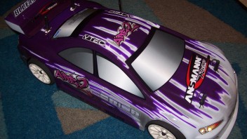

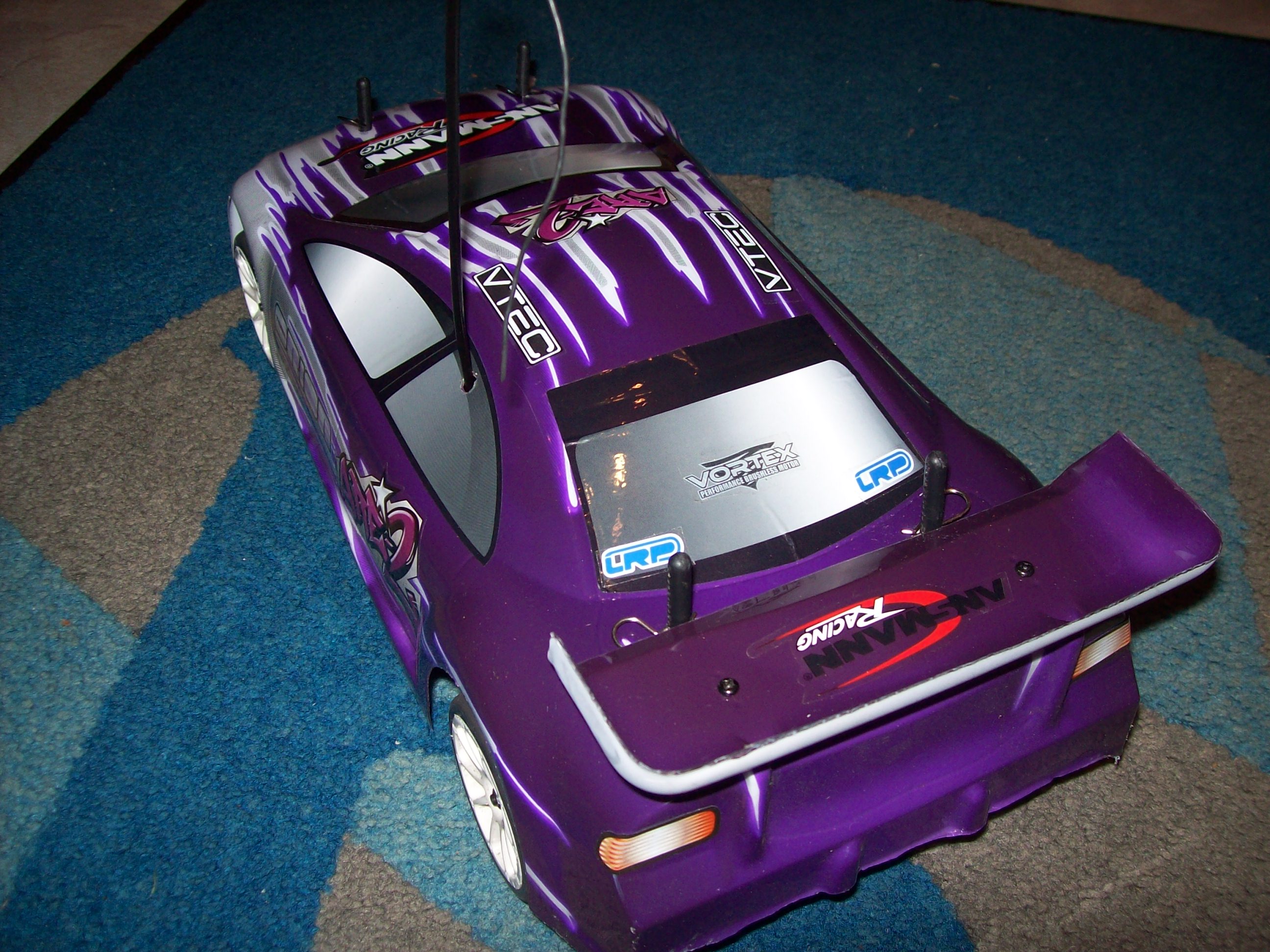

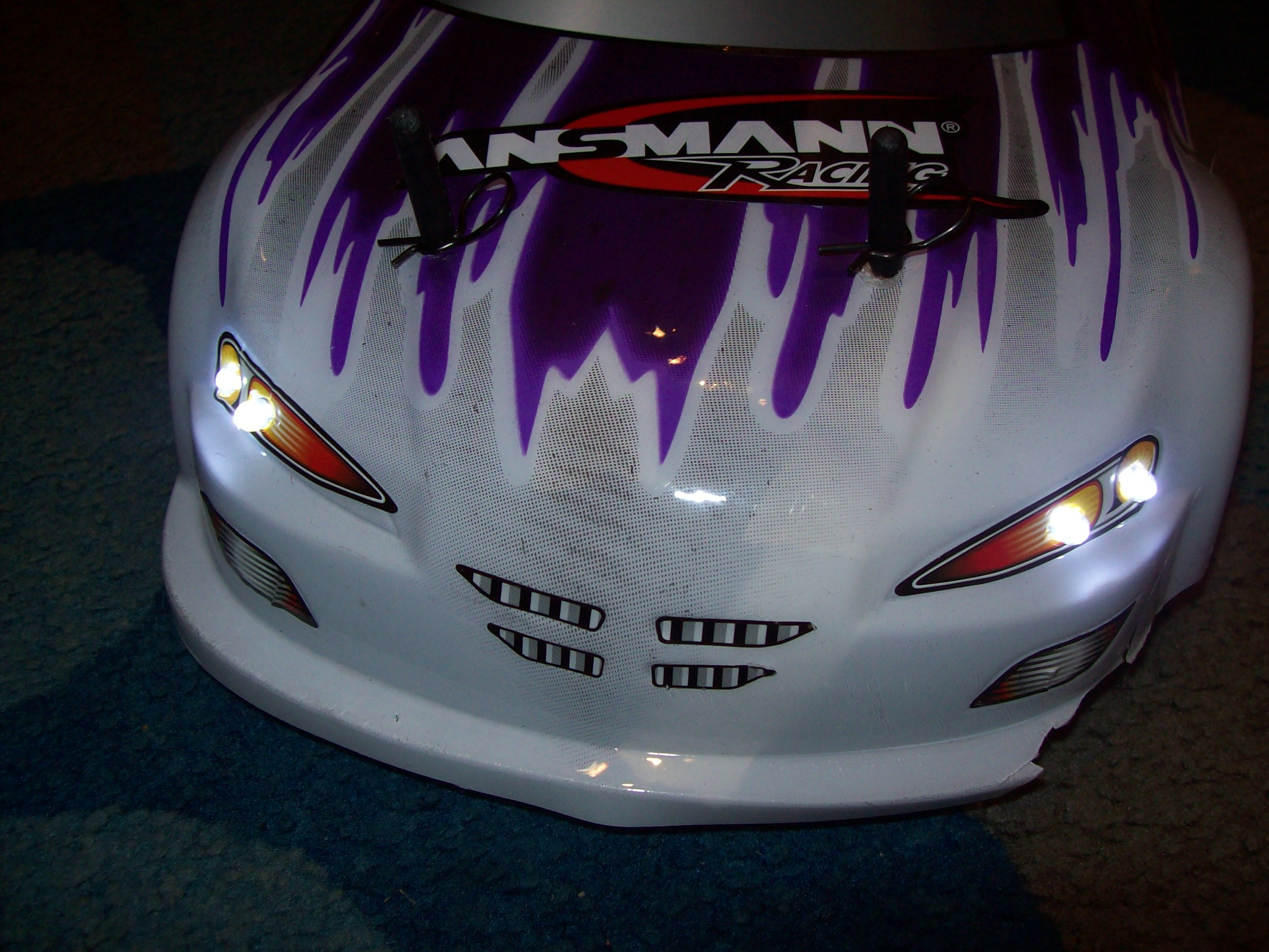

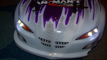

achja wenn mal jemand lust hat was haltet ihr von der Karo nehme es euch nicht übel wenn ihr ablästert :wink:

naja geht doch, bis auf die ecke vorn an der stoßstange. da fehlt nen stück.
Re: Ansmann ARE - 2 Brushless Tuning
ich find das ganze car cool!
hab gestern 2 bestellt. :tipp2:

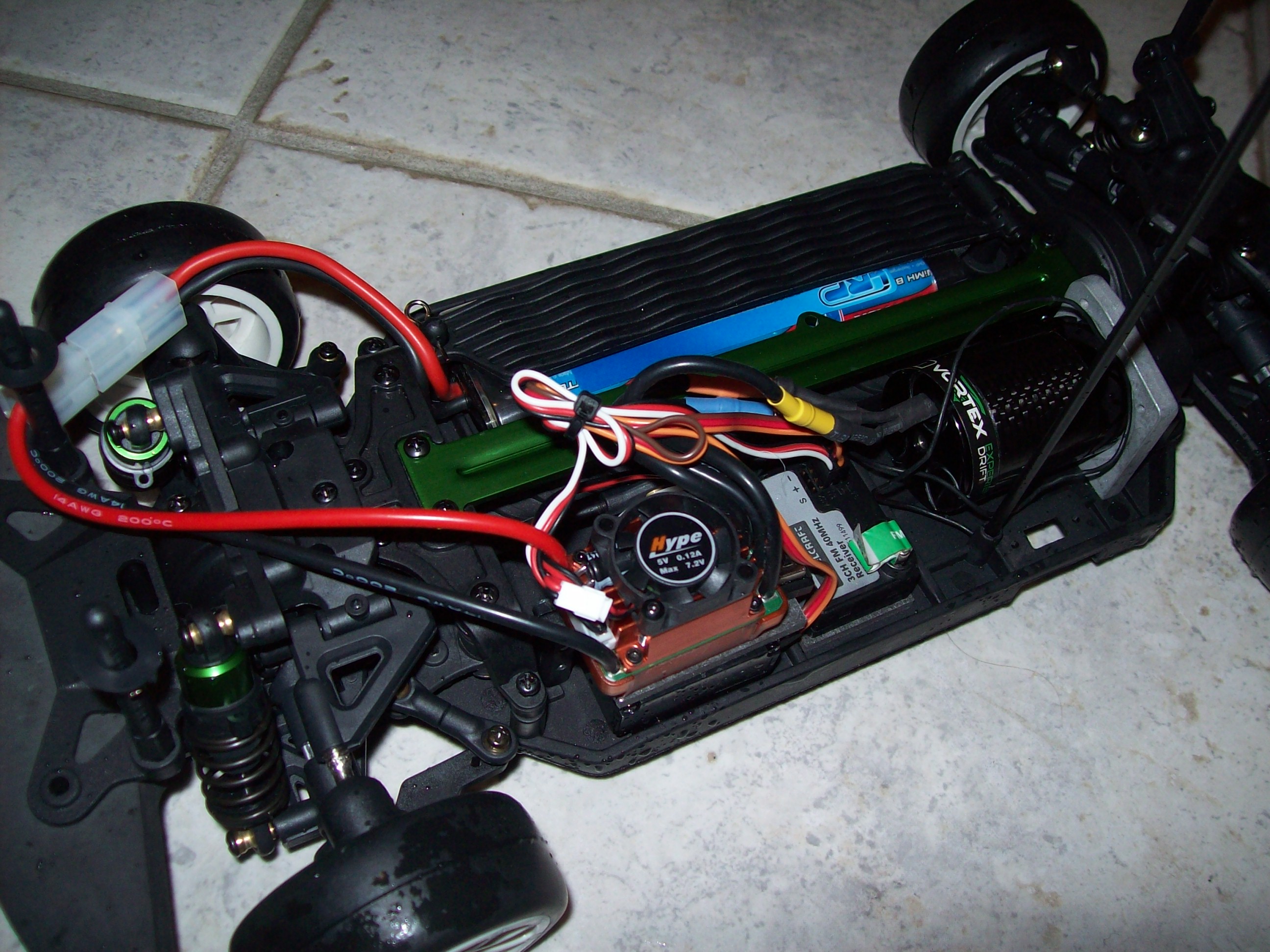

wenn du sehr viel speed haben willst ist es ein muss viel Z. zu haben.
zb.mit 10 zähnen fährt er 40.
dann würde er mit 20 c.a.80 fahren.
usw.
wenn der motor die power hat geht da einiges.
die hi speed cars werden nie driften oder mit durchdrehenden reifen los fahren.
aber der spee is einfach hammer.
in der regel geht man in fünferschritten runter.
is halt ne kostenfrage.
dennoch gut wenn man wechseln kann :anmach: je nach strecke und laune
2.art das car noch schneller zu machen is die kardanwelle und das dif forne zu mopsen.
4wd bremst das car etwas.
mit nem 2wd holt man am ende noch c.a.10-20kmh raus.
ich rede hier aber von über 100 kmh.also gut überlegen
denn dadurch leidet die fahrbarkeit sehr stark.
mit solchen umbauten braucht das car auch gute 100m um den hi speed zu erreichen.

also wenn ich 15/62 fahre bin ich schneller als mit 31/62 k :danke:
haaaalt.
hatte nen denkfehler :wand:
du tauscht ja das motorritzel :panik: :panik: :panik: :panik: :panik:
da müssen mehr drauf :yes:
am motor musst du größer werden :shake:
sorry aber ich bin seit tagen am gucken um ein kleines hauptritzel
da ich am motor nich mehr größer kann
somit suche ich ein kleines hauptritzel um noch mehr speed zu bekommen.
Ps. text oben wurd schon berichtigt ![]()

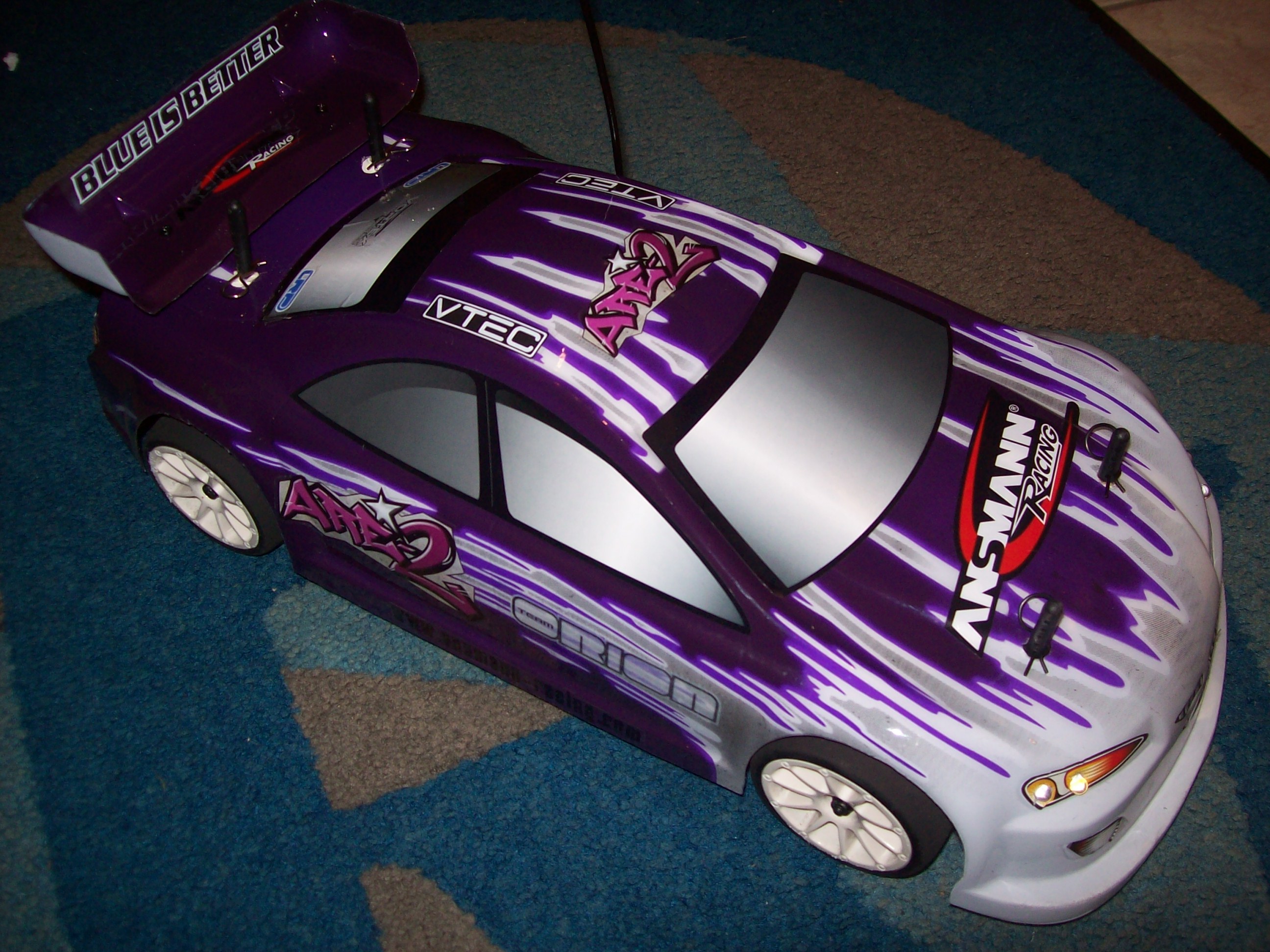

Also die Karo ist find ich doch voll Geil :cooler: :cooler: :cooler:
Außer die kleine Macke vorne :panik: :lol: :lol:
Netter Flitzer... :daumen:
bis auf die ansmann aufkleber coole karo :daumen:
ich finde die auch ganz gut bis auf die Aufkleber die passen da irgendwie nich zu
Naja, ohne die Sticker wäres doch um ein wesentliches laaaangweiliger... :^^:
ja aber es müssen die richtigen aufkleber sein

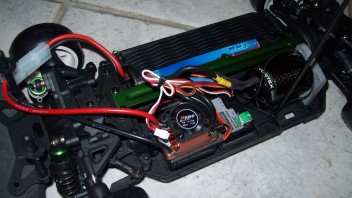

Conrad bietet einen Lader und lipo an für 70€ klingt eigentlich ganz gut jetzt meine Frage bekomme ich mit dem lipo mehr aus meinem motor
ob der lipo power bringt weis ich nicht.
meist halten sie länger und können schneller geladen werden.
und weniger gewicht is auch ein vorteil.
ich verwende aber einfach ne rennzelle um ab und zu aus meinem car etwas mehr power raus zu holen.
ne rennzelle ist eine einzige zelle die zum akku zugeschalten werden kann.
somit statt 6 zellen nu 7. :anmach:
schau aber ob regler und motor das aushalten.
