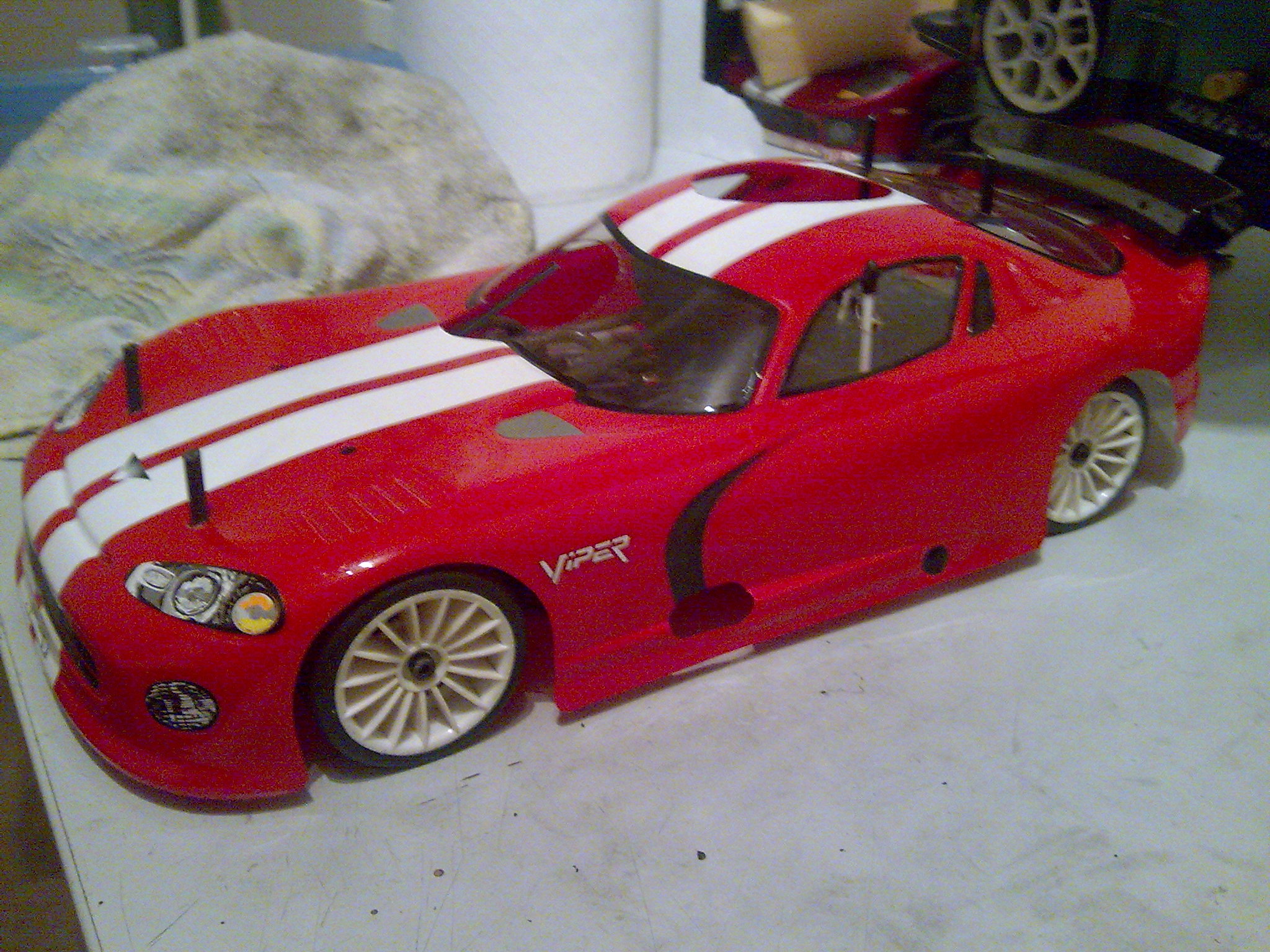

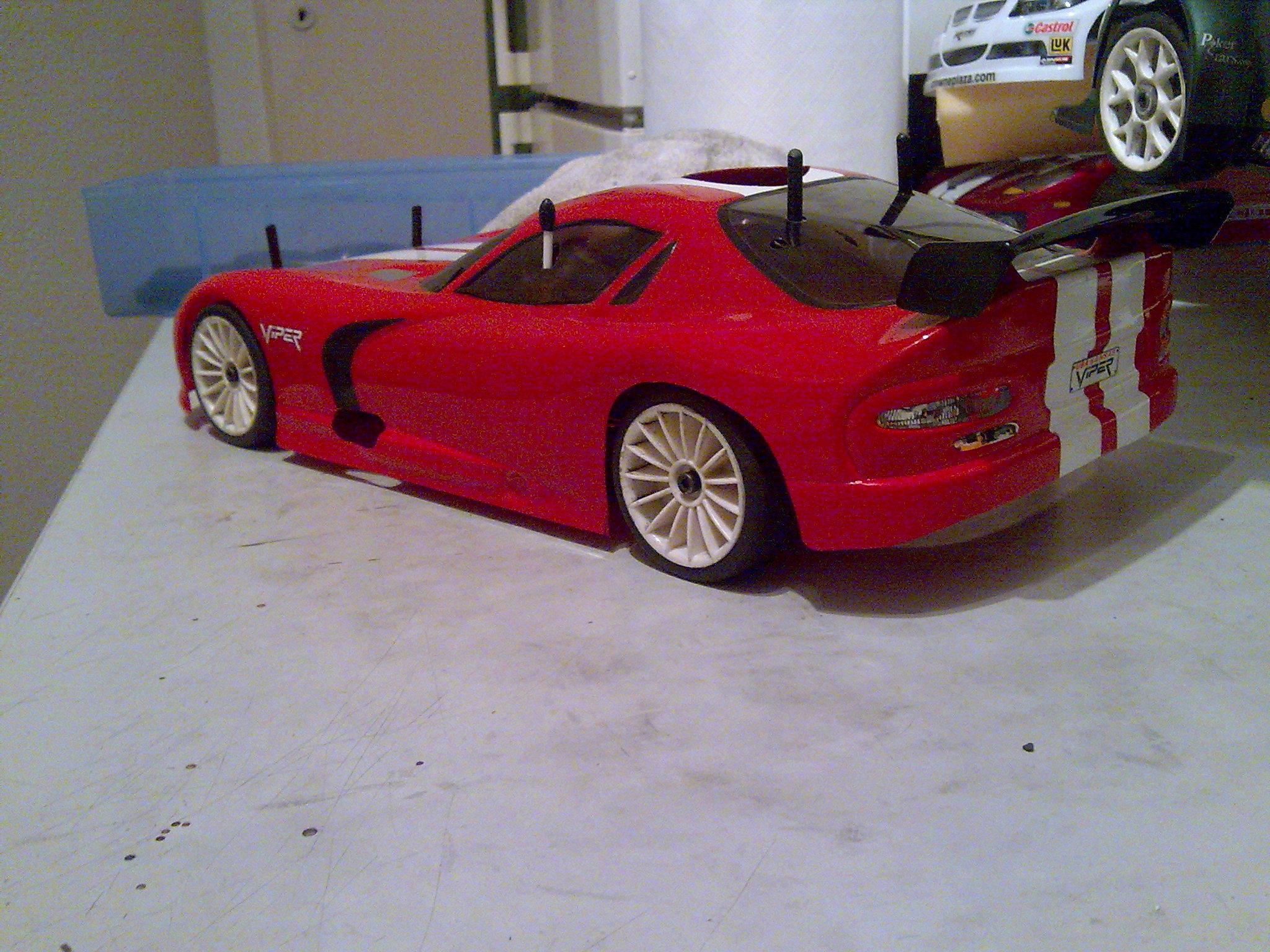

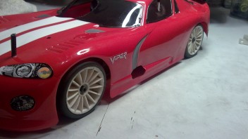

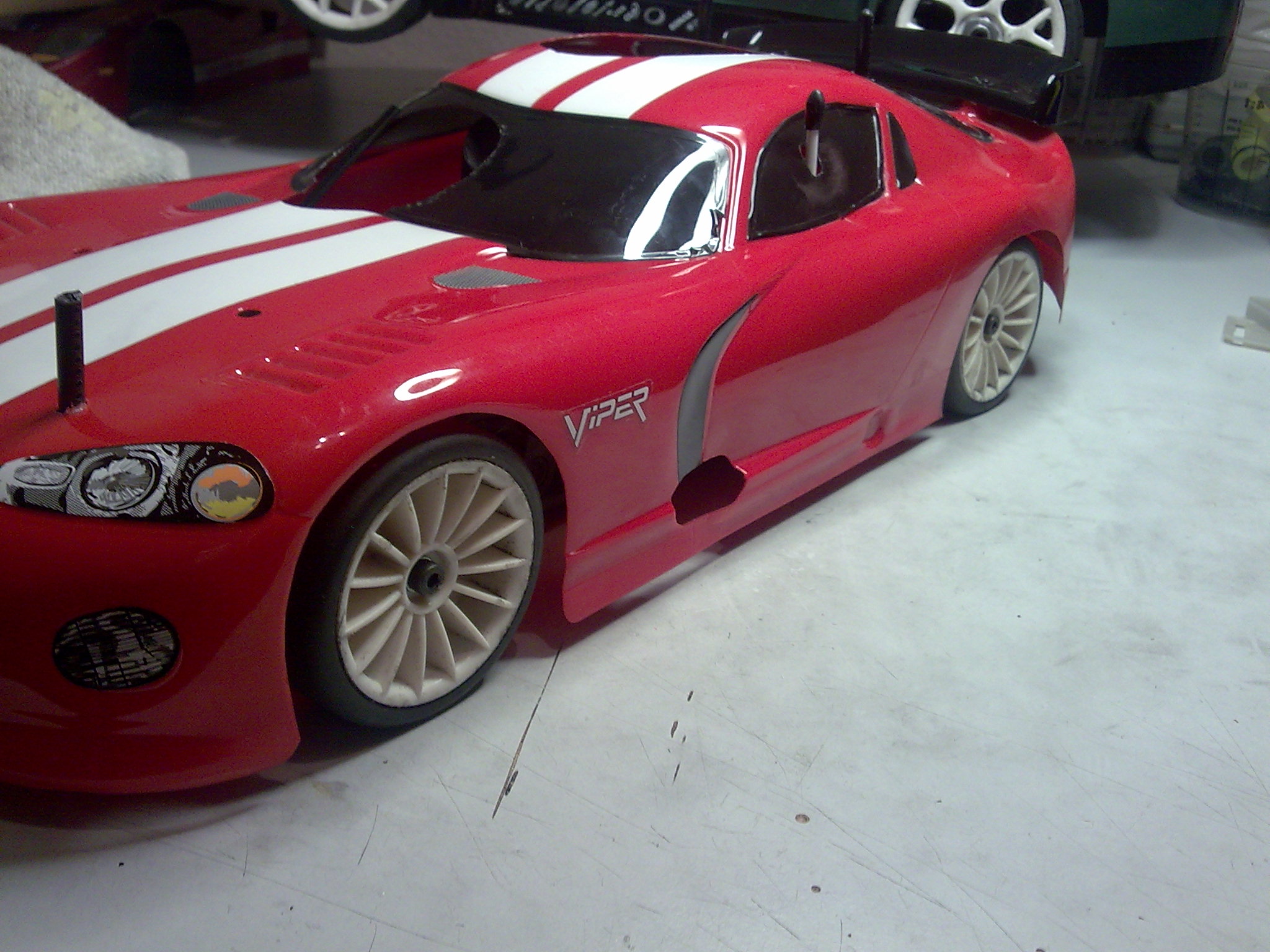

    Bei einer meiner Karos stehen die Schweller auf beiden seiten
    weiter raus als die hintere Radabdeckung - sieht scheiße aus.
    Hab es schon mit dem Fön versucht aber keine wirkung.
    Weiß jemand rat?

  • Re: Lexan karo wieder in form bringen?

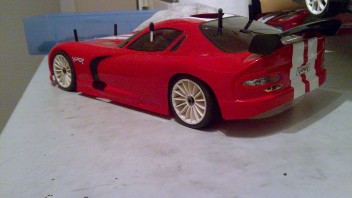

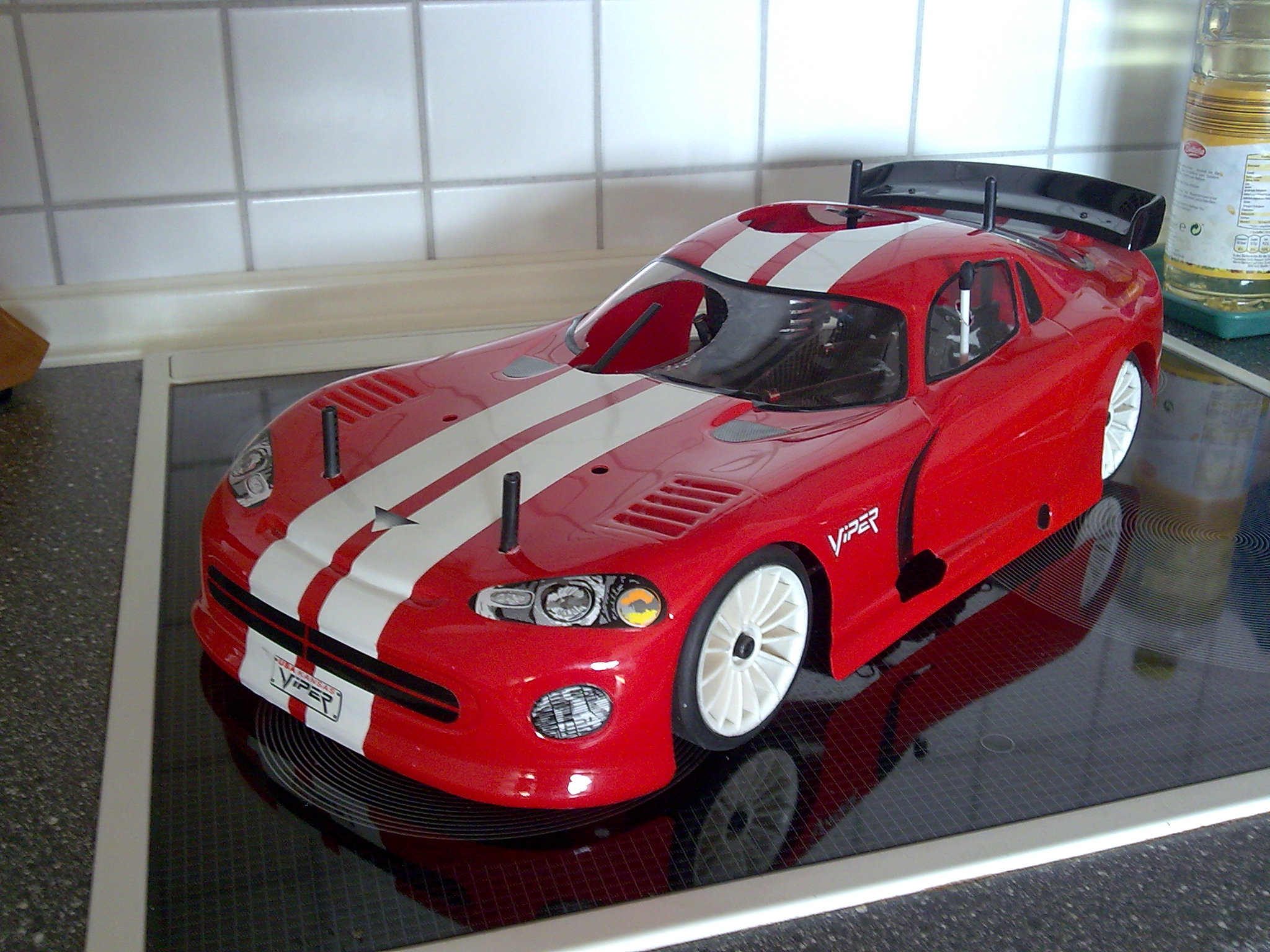

    Bei der besagten karosse handelt es sich um eine Viper - die hat
    leider kein knick an der seite.
    Werde mal den Heißluftfön versuchen...

    Zitat von superbikex4
    Da würde die Klebekraft nicht ausreichen- ich versuchs mal mit dem H-Fön
    Bitte bitte Foto vorher und dann nachher ... will die Viper noch erkennen können nach H-fön Attacke :ironie:
    War die denn von Anfang an so oder hat die sich so gelegt ???
    Wenn die so breit hinten ist kann es auch sein das du mit ner Spurverbreiterung arbeiten musst damit die Karo nicht scheisse aussieht nach Deiner Behandlung mit dem H-Fön. Da fehlen ja mal locker so um die 1,5 cm beidseitig. Würd fast behaupten nen 190mm Chassis und ne 200mm Karo mit dickem A++++ . :lol: :lol: :lol:
