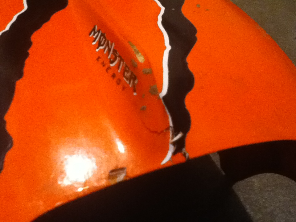

bilder nach dem wochenende :sad:[attachment=5]IMG_0196.jpg[/attachment][attachment=4]IMG_0198.jpg[/attachment][attachment=3]IMG_0197.jpg[/attachment][attachment=2]IMG_0202.jpg[/attachment]v[attachment=1]IMG_0203.jpg[/attachment][attachment=0]IMG_0204.jpg[/attachment]

Was war denn alles kaputt? Kann auf den Bildern nicht viel erkennen.

eig nur der querlenker.. und 2 von 4 dämpfern.... die karo hat halt jetzt paar risse... aber wo gehobelt wird falle spähne^^ es geht weiter.. natürlich... nur momentan mehr aufm wasser... am woende bin ich mal wieder gefahrn... und gleich der schock... vollgas aufm parkplatz nach 2-3 min fahrn... nix passiert... hab ihn in die dornenhecke gesteuert... ursache: der spannungswandler!!! ich glaub iwo is ne kalte lötstelle auf der platiene... wenn ich feste auf den spannungswandler draufdrücke funst alles... sobald ich ihn los lasse... und dann lenke oder gas gebe bricht die spannung zusammen... und mein empf kann noch nichtma auf failsave gehn... ich denke ich werde dem empf ne eigene sromquelle geben... und ne feder an den gasservo ranhängen so das er spannungslos immer bremst...
