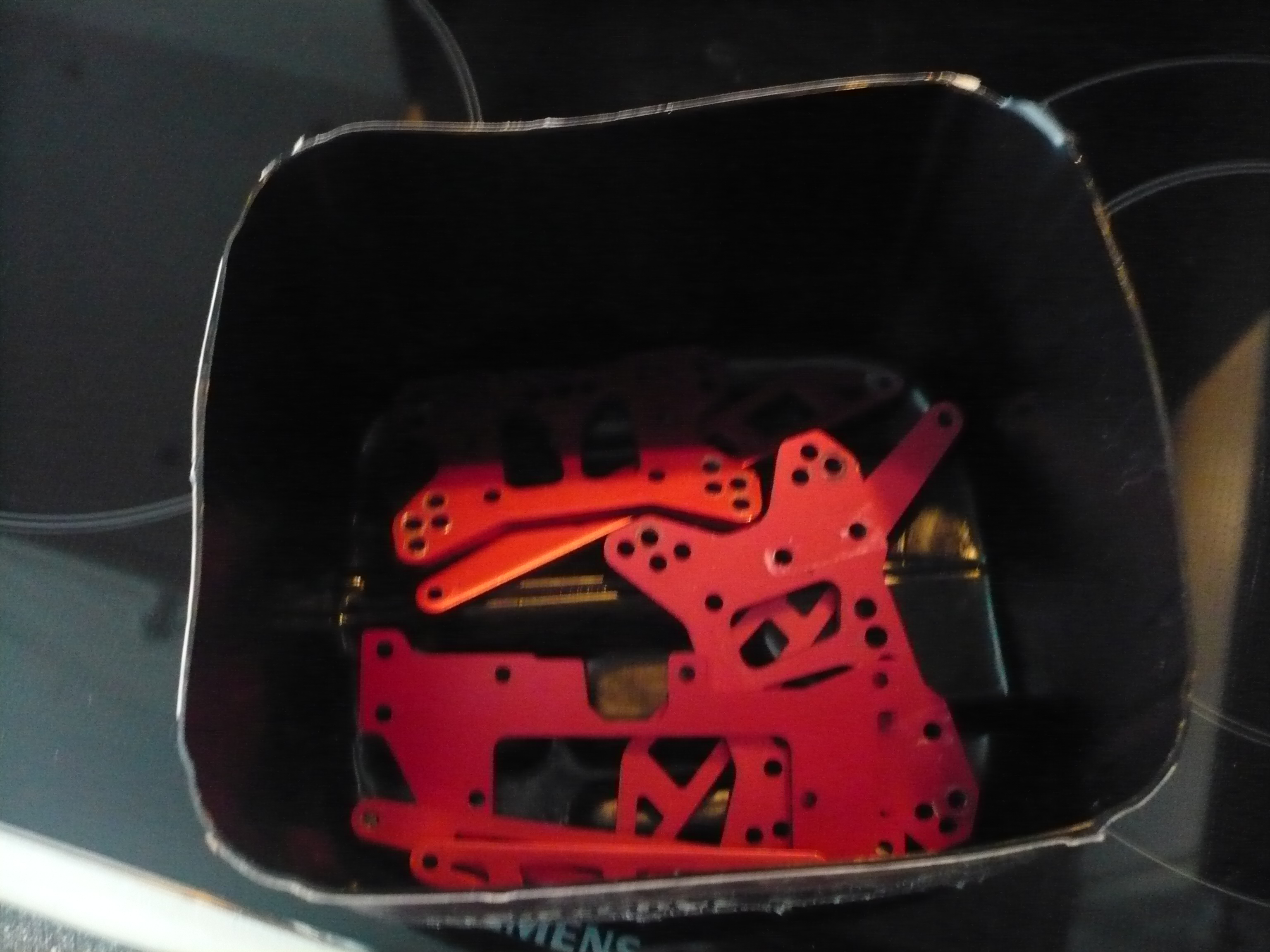

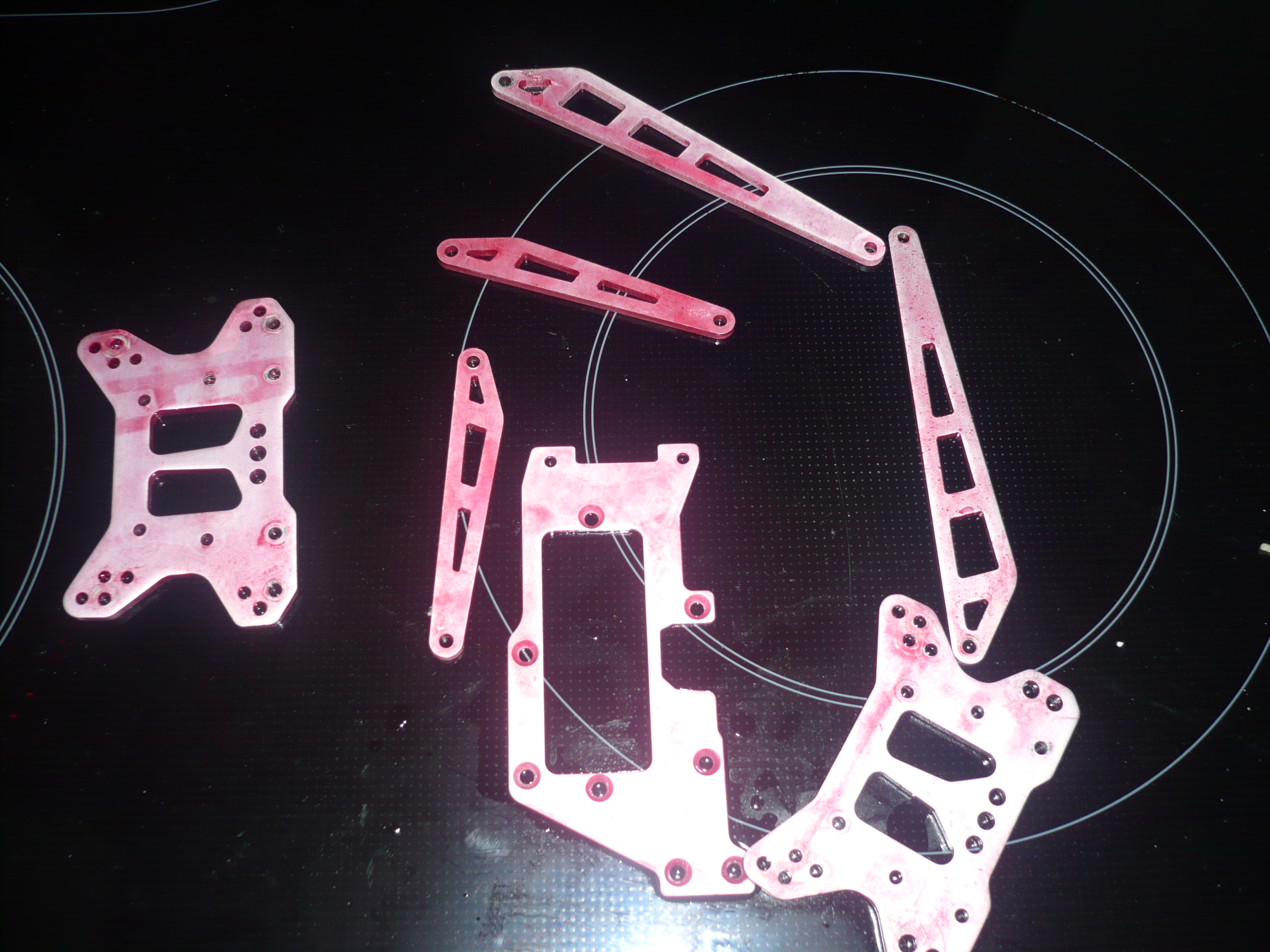

so, dem knöppchen war langweilig, und hatte zu viele alu teile (alles carbon verbaut^^)
also wollte ich meinen mantis mal ein wenig umstylen...waschen legen stöhnen quasi
man nehme :
nen alten spritkanister / alte plastik schüssel
GUMMIEHANDSCHUHE ! ! ! !
und handelsüblichen abflussreiniger, ich habe DRANO POWER gel benutzt (2,69€ bei Rossmann)
mischung ca. 2:1 ... also ne gute pfütze gel, dann ca. doppelt so viel heiß wasser druff
