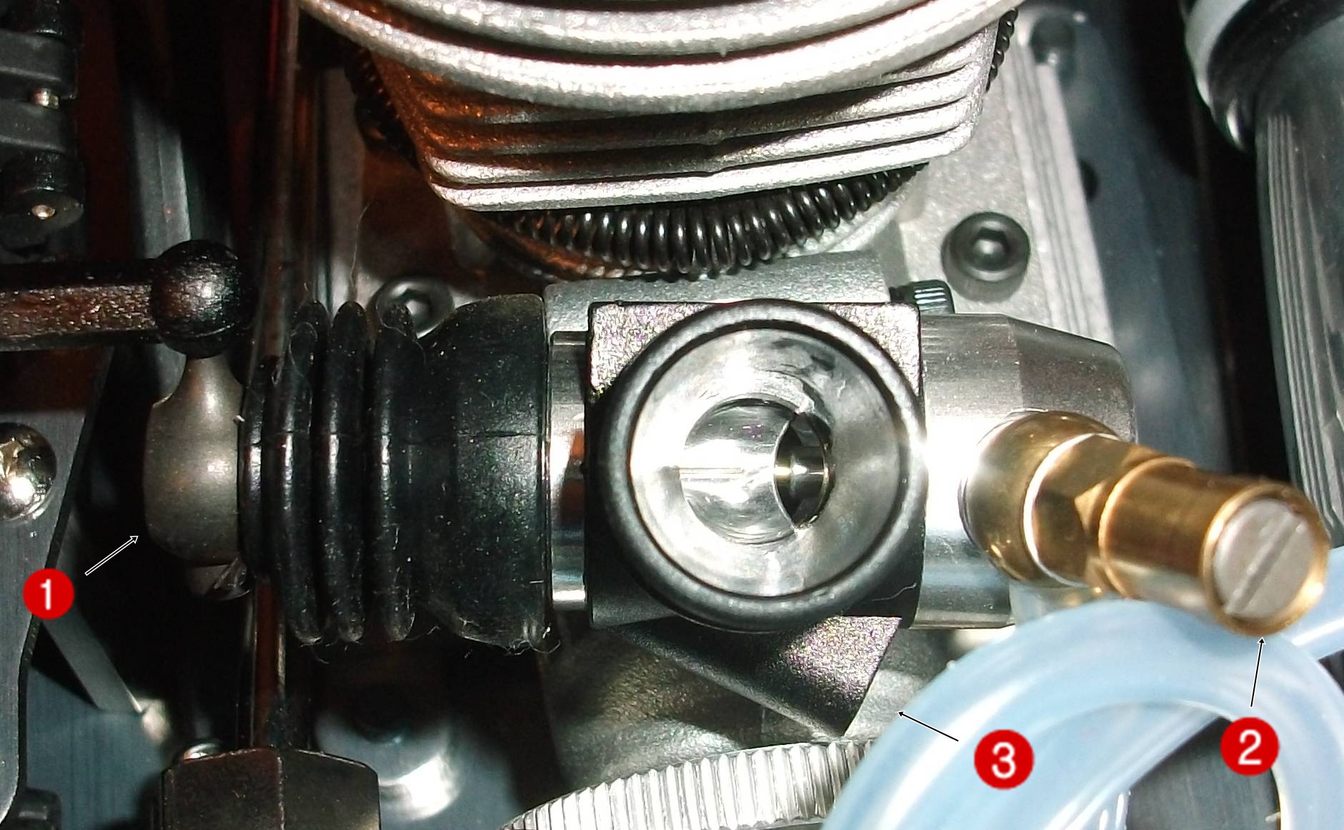

    1.Einstellmöglichkeiten
    Am Vergaser befinden sich 3 Schrauben, die Leerlaufgemischschraube (1), die Vollgasgemischschraube (2) und die Standgasschraube (3)
    [attachment=2]Vergaser 1.jpg[/attachment]
    Mit der Leerlaufgemischschraube (1)wird die Treibstoffmenge für den Leerlauf bzw. für den Übergang von Leerlauf zu Vollgas eingestellt.
    Mit der Vollgasgemischraube (2) wird die Treibstoffmenge bei Maximaler Motorleistung, also voll geöffnetem Vergaser eingestellt.
    Mit der Standgasschraube (3) wird der Luftspalt im Vergaser verändert und dadurch die Leerlaufdrehzahl eingestellt. Der Spalt sollte anfangs 1-2 mm betragen.

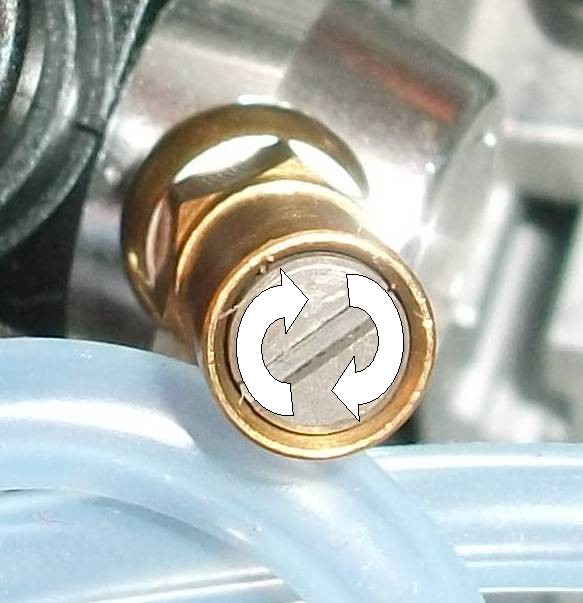

    2. Funktionsweise der Einstellschrauben 1 und 2
    [attachment=0]Vollgasgemischschraube_Detail 2.jpg[/attachment]
    Wird eine der beiden Schrauben nach innen gedreht (im Uhrzeigersinn), führt dies zu einer Verringerung des Durchflusses und der Motor erhält weniger Treibstoff.
    Die Einstellung wird magerer.
    Wird die Schraube wieder herausgedreht, wird der Durchfluss größer, der Motor erhält mehr Treibstoff und die Einstellung wird fetter.

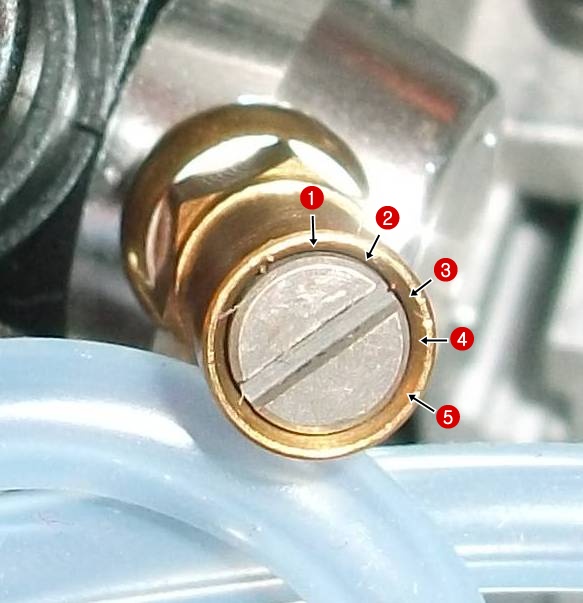

    Die Verschiedenen Einstellschritte
    [attachment=1]Vollgasgemischschraube_Detail 1.jpg[/attachment]
    1 - Der Motor läuft aufgrund der fetten Einstellung noch unrund
    2 - Die Drehzahl steigt merklich an
    3 - Die Drehzahl steigt weiter
    4 - Die Maximaldrehzahl ist erreicht und wir gehalten
    5 - Die Maximaldrehzahl bricht nach kurzer Zeit zusammen
    Wenn die Einstellung für Position 4 gefunden wurde, sollte die Schraube ein kleines Stück zurück, in Richtung Position 3 gedreht werden um zu verhindern, dass der Motor zu mager läuft.
