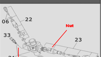

    Den (Dreh)Vergaser kenne ich von meinem CEN.
    Der Unterschied zum Schiebervergaser ist der, das in dem Küken eine schräge Nute ist in der ein kleiner Zapfen läuft.
    Hier mal ne Grafik
    [attachment=0]CEN Vergaser.PNG[/attachment]
    Es kann sein das dieser Zapfen abgebrochen ist und dadurch das Standgas nicht mehr zurückgesetzt werden kann, was wiederum deine Symptome zur Folge hätte.
    Kontrolliere mal ob die Schraube noch i.O. ist.
    Falls sie defekt ist und du sie nachbestellen solltest, VORSICHT, es gibt 2 Auführungen, eine dünne mit langem Zapfen und eine dicke mit kurzem....
    Eine dünne hätte ich noch, hab nämlich auch erst die falsche bestellt. :wand:
    UND NOCH WAS GANZ WICHTIGES: Falls der Zapfen abgebrochen ist liegt er wahrscheinlich im Vergaser.
    Also das Teil mal vorsichtig danach absuchen.
