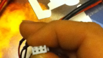

[attachment=0]001.JPG[/attachment]
Ich weiß jetzt nicht ob man da was erkennt aber besser als nichts...(vom lader muss ich auch noch ein Bild machen wens hell ist weil da erkennt man wirklich nix :lol: )

Re: Das LiPo und der Balancer
Brauchst nix mehr knippsen. Hatte das Problem auch gerade. An dem Stecker den du gerade in der Hand hälst (also auf dem Bild) musst du vorsichtig das rote Kabel samt Steckerchen raushebeln und dort wo das schwarze Kabel drin steckt reinstecken. Das schwarze kommt an die Stelle vom roten.
Kurz: Schwarz und Rot tauschen! Das in der Mitte bleibt.

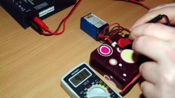

[attachment=0]lipo-uberpruefen.jpg[/attachment]
Hier mal ein Pic, wie du das "Überwachungskabel" prüfen kannst. Bei den beiden äußeren misst du die Gesamtspannung und Kabel Schwarz und das in der Mitte misst du Zelle eins.
Wenn das nicht kommt, dann ist das Kabel defekt. Wie man jetzt das Ladegerät prüft ohne zu öffnen weiß ich nicht.

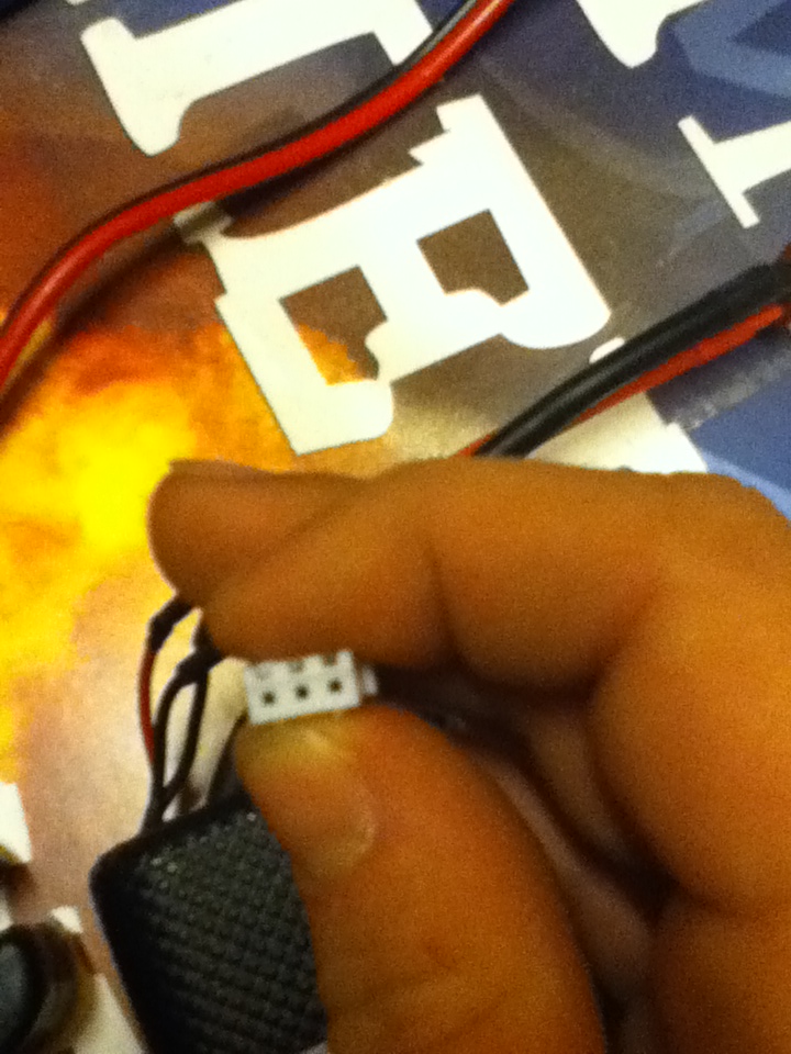

Zitat von Rexpromo15Also ich habe jetzt den passenden Stecker dran aber es geht immernochnicht
Was muss ich eigentlich beachten wenn ich mein LiPo laden will?
Also muss ich irgendwie erst das Ladegerät anschalten und dann den Stecker rein oder umgekehrt? Macht das einen Unterschied?Wie sind denn die Kabel drin? Leg den Stecker doch mal bitte flach hin und mache dann ein Foto um zu sehen wie die Kabel angeschlossen sind.

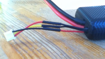

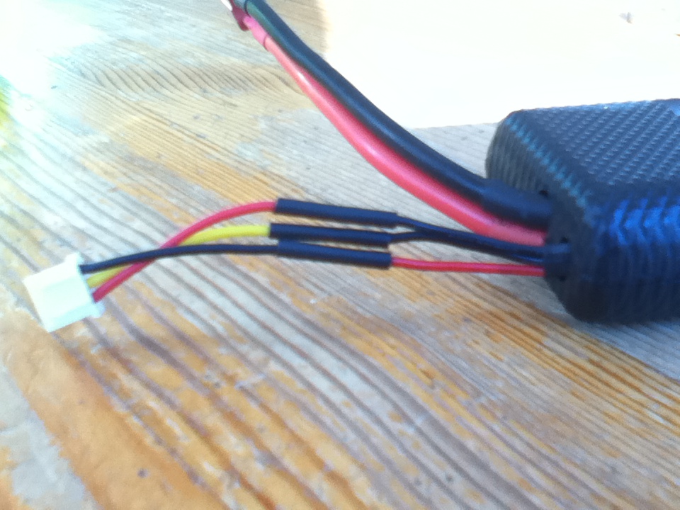

Also im moment sind die so angeschlossen:
[attachment=0]001.JPG[/attachment] -

Das Schwarze Kabel geht doch in die Mitte?
Das Blaue muss in die Mitte!
Rot und Schwarz müssen außen sein. Wo jetzt Rot und Schwarz hinmuss, musst du ausprobieren. -
rot und schwarz muss getauscht werden. Wenn man von vorne schaut und die nasen oben sind muss das rote rechts sein. Aber das rote vom Akku!
Eines musst du mir noch erklären, wie kommst du dazu rot an schwarz und schwarz an rot zu löten?
