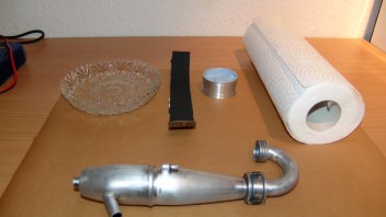

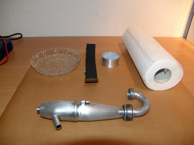

Vorbereitung:
[attachment=2]resonanzrohr-polieren.jpg[/attachment]
Bevor man mit dem eigentlichen Polieren beginnt, sollte man den groben Dreck mit einer Messingdrahtbürste entfernen. Ganz wichtig, die Drahtbürste darf nicht zu hart sein, ansonsten werden die Kratzer zu tief und sind mit dem Polieren nicht mehr ausgleichbar.
Was wird benötigt:
- vorgereinigtes Resonanzrohr
- Schleifpapier nicht gröber als 600
- Wasser
- weiche Bountyrolle [auch Küchen- oder Zewarolle] (oder was für den Hintern gut auch für Alu gut.
Toilettenpapier)
- Politur (ich nutze Elsterglanz)

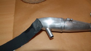

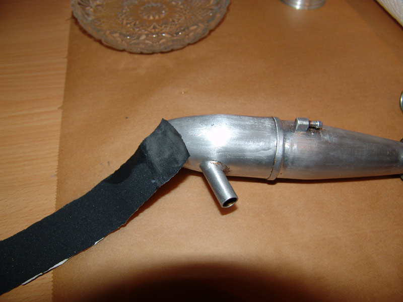

Um nun die leichten Kratzer des Reinigungvorganges weiter zu reduzieren habe ich 600er Schleifpapier genommen dieses befeuchtet. Mit dem nassen Schleifpapier wurde längs und quer poliert damit es zu keiner wirklichen "Schleifstriemen" kommt.

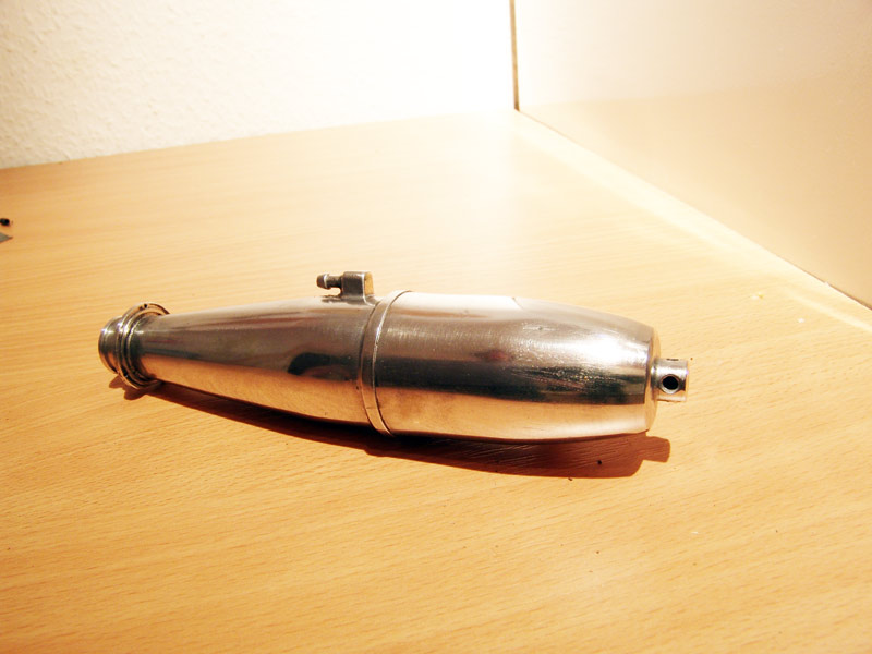

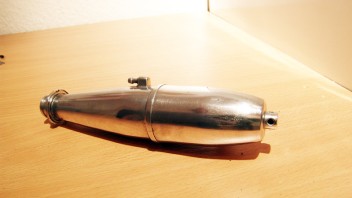

Ich bin erstmal bis zu diesem Punkt gekommen:
[attachment=0]poliertes-resonanzrohr.jpg[/attachment]
Noch nicht perfekt! Ich denke ich muss den Durchgang vorpolieren und anschließend polieren noch 2mal machen.
