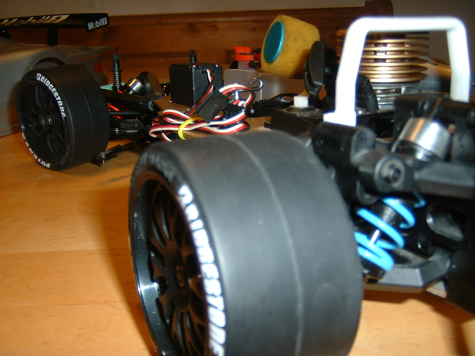

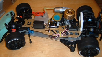

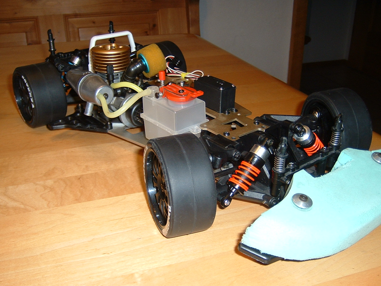

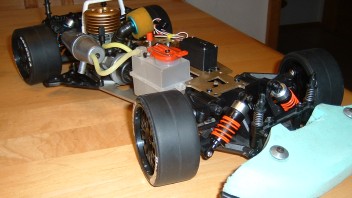

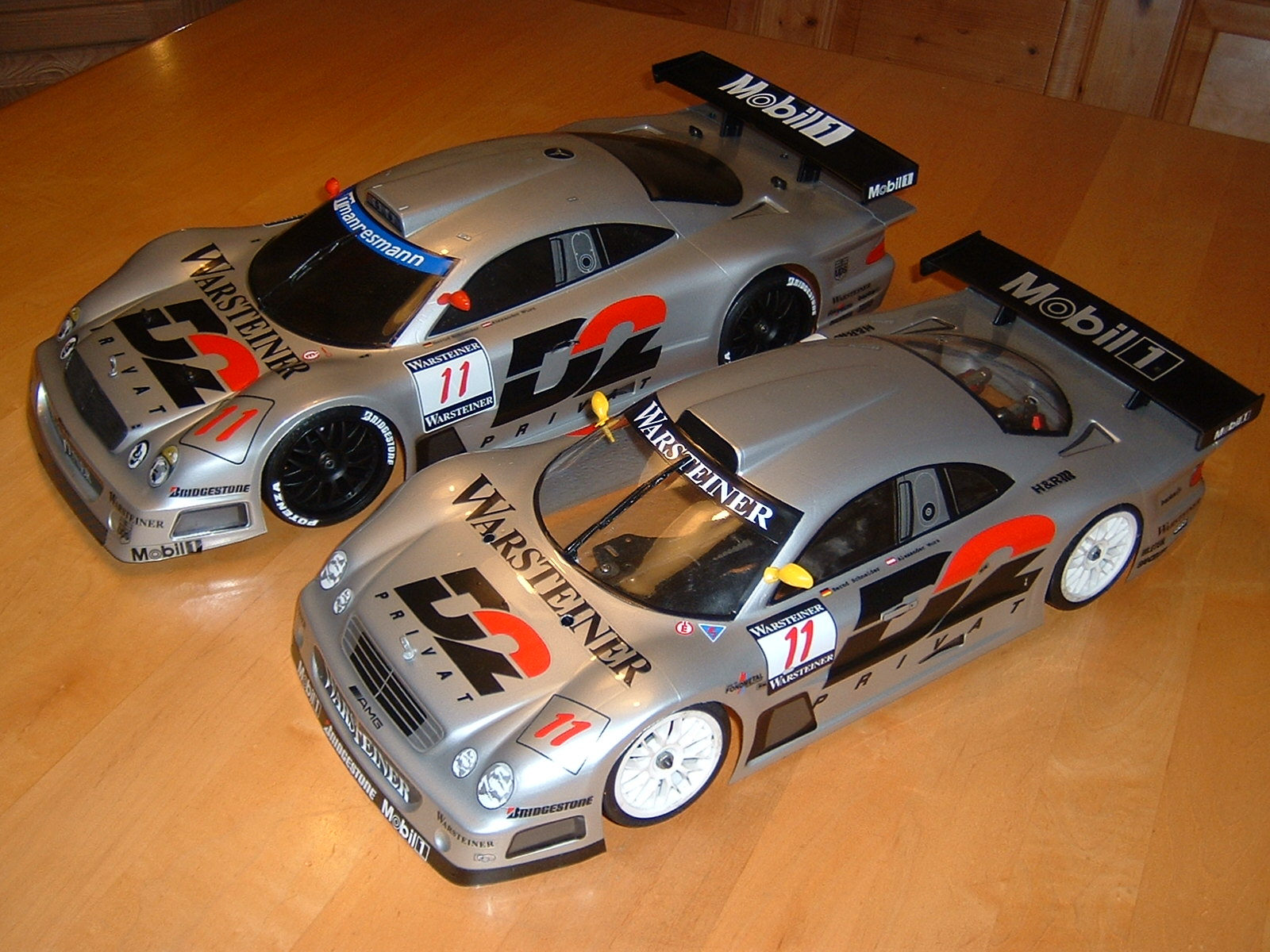

Hab mir mal wieder einen Super Ten gegönnt. Das Chassis ist neu und nicht verbastelt, klasse!
Im Paket war zufällig noch ein FW-04, aber dazu später.
Ich hab dem FW-03 gleich mal den beiliegenden Motor eingebaut und bis auf Empfänger und Akku

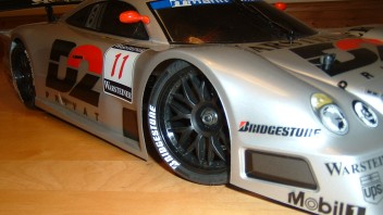

soweit fahrfertig bestückt. Die Karo hab ich auch als 1:10, einer der schönsten Mercedes die ich kenne.
Die org. Bereifung mußte weichen, kamen die schwarzen BBS Felgen mit Slicks rauf, und gleich noch Bridgestone
Schriftzüge hinterher.
Das Fahrwerk hab ich noch mit anderen Federn ausgestattet, so eine kleine Keilform war mein Ziel.
Ein ordentliches Reso mit Krümmer muß ich noch besorgen, im Moment ist ein Standart Reso verbaut.
Den Schaum Frontrammer hatte ich auch noch auf Lager, nur keinen Servosaver der direkt am Servo sitzt,
sowas gibts aber auch bei den 1:10 Formel 1 Modellen, sollte kein Problem sein das Teil.
Viel Spaß!
Medcedes Benz CLK GTR FW-03 Super Ten

sher sehr geil... eines der schönsten bisher, selbst wenns ein glatti ist
lediglich die "scheinwerferaufkleber" sind doof aus.... aber sonnst absolut geil

Stimmt, einer der wenigen Mercedes die mir auf anhieb gefallen. Nice Car :yes:

Whor geeeeeeil....die schwarzen Felgen+Reifen kommen ja mal richtig hammer rüber... :cooler:
Und dann überhaupt hat das Chassi so ne interessante Form, kenn ich gar nicht... :anmach:

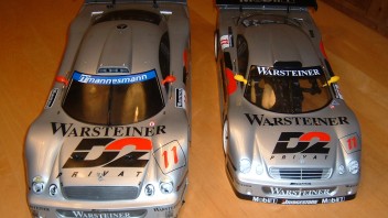

Nein Stoffel, weder Vorgänger, noch Nachfolger vom "Pure Ten Alpha".
Dieser Super Ten FW-03 ist mitte der 90ér gekommen, da war an Pure Ten Alpha noch kein denken.
Der ist Anfang 2000 erschienen, zu der Zeit der Super Ten FW-03 gab es aber schon ein vergleichbares 1:10 Modell zum Pure Ten Alpha,
das war der "Pure Ten Spider" als GP und als EP erhältlich. Die EP Serie hieß dann aber "TF-2" und der Nachfolger "TF-3".Die Super Ten Serie hat eigentlich einen Maßstab von 1:9 d.h. Radstand: 280mm, Spurbreite vorne (mit Reifen): 220mm,
Spurbreite hinten (mit Reifen): 230mm und ein Trockengewicht von: 1,9 kg.
Also nix mit reinrassigem 1:10er. Dazu kommt die Mischbereifung, vorne ca. 32mm, hinten 38mm.
Anfang 2000 gab es dann den Super Ten "FW-04", der Nachfolger wurde nur leicht überarbeitet aber neben dem GX-12 Motor
auch mit einem "Viertakt Motor" erhältlich. Zu der Version mit Viertakt Motor kann ich aber nicht viel berichten, den hab ich noch nicht mal live gesehen.
Ich hab mir vorgenommen in naher Zukunft diese Serie mal ausführlicher vorzustellen, mit meinen verschiedenen FW-03/04.Hier noch Bilder mit dem Größenvergleich von "Super Ten" zu "Pure Ten".
