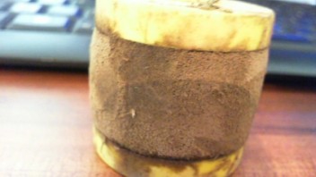

und so sieht der luftfilter nach25fahrbetrieb auf den feldweg aus...vielleicht erklärt auch das,dasproblem...zu viel dreck?xD
Re: kolbenklemmer motor kaputt?
25minuten reinige ihn natürlich nach jedem fahrbetrieb

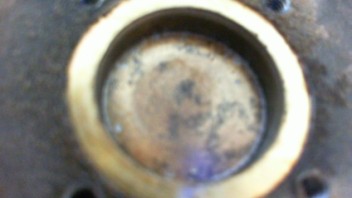

ihr seht zwar nichts von der laufbuchse aber sagt mir bitte das der kolbenkopf und so normal aussieht....
der hat schon ein paar liter mehr durch
mh........da hatt der tüp mich wohl beschissen......
ein paar viel mehr liter wie es ausschaut.. aber das der seili hängt, kann auch an dem seili selbst liegen... einfach mal VORSICHTIG abschrauben, und auspusten oder mit zahnbürste ne runde VORSICHTIG sauber machen, so das er sich nicht abwickelt !
luftfilter aber unbedingt mal wieder sauber machen.
ich denk auch Dreck war hier der triebende Part für einen Kolbenklemmer.
