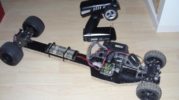

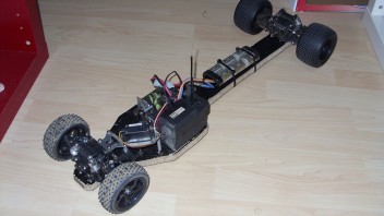

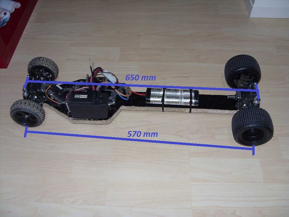

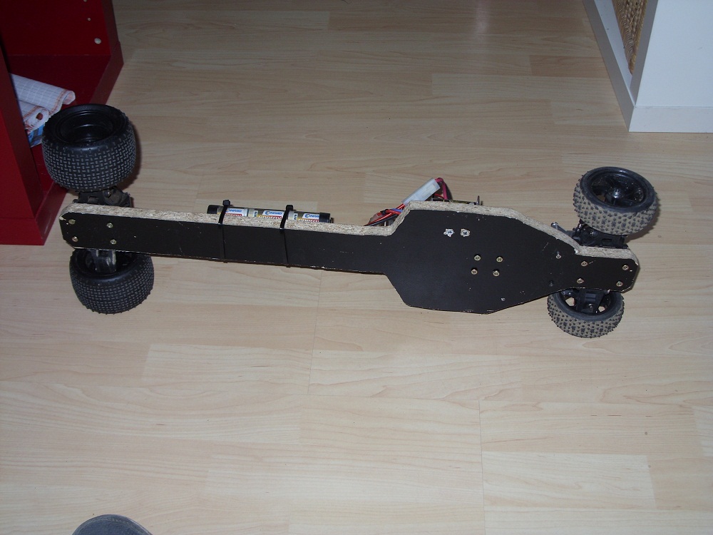

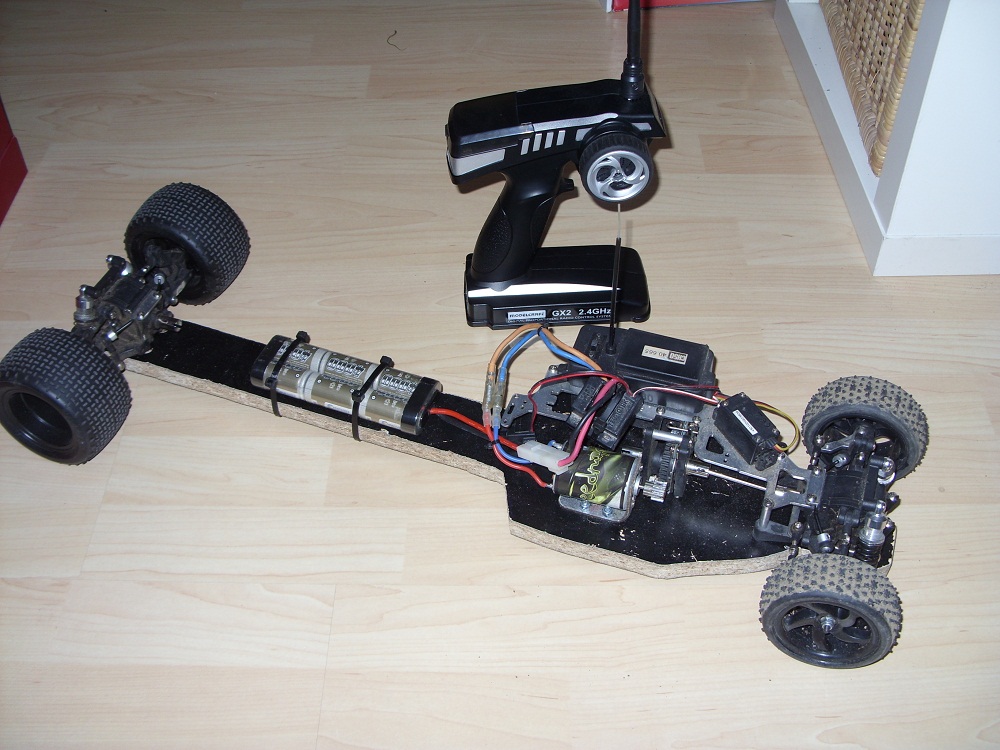

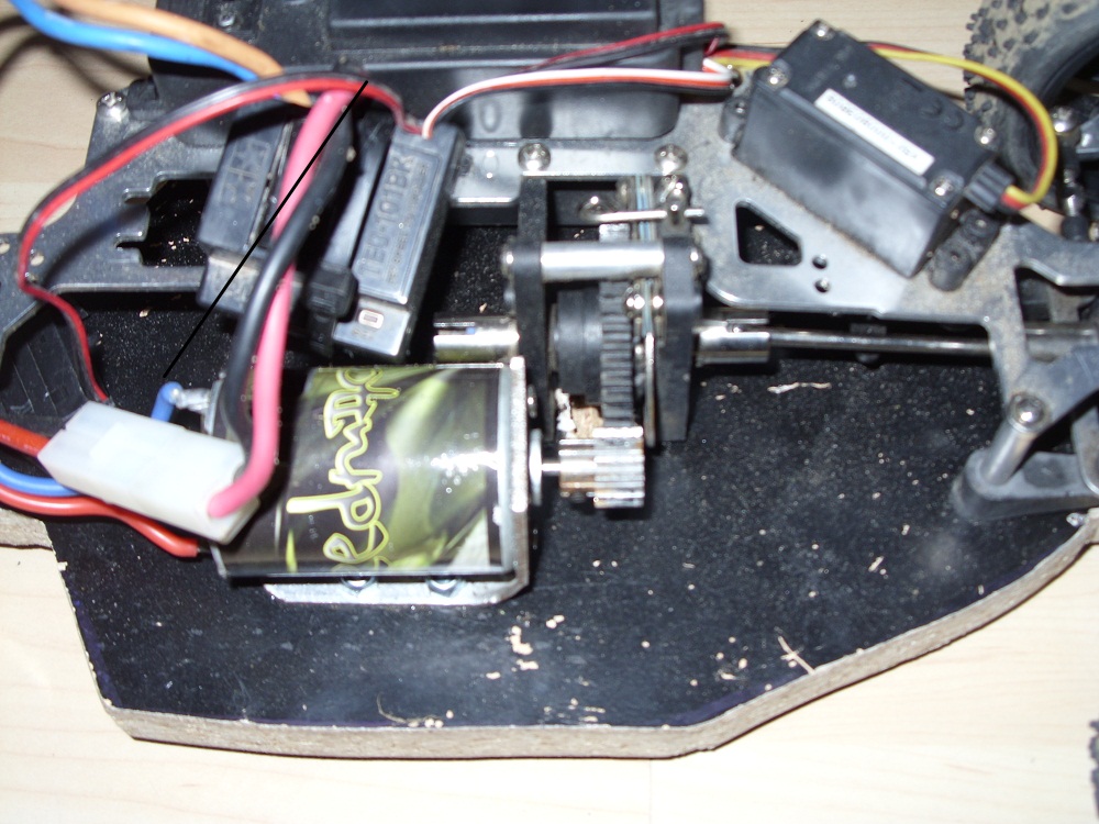

Hallo Leute,
Hier gehts nun auch mal mit einer Ankündigung und ein paar Infos weiter
Da ich den Propeller Umbau einfach nicht zum Laufen bringe, wird das Auto jetzt auf "standard" Brushless umgebaut.
Da ich immer wieder gute Ideen hab und nicht sein will wie alle anderen wird das Auto wieder auf Maßstab 1:5 umgebaut (8 oder 10mm multiplex) und wird nur mit Frontantrieb ausgestattet.
Warum Frontantrieb?
1. Mein hinteres Diff ist kaputt
2. Bei so einer langen Chassis Platte wird es schwierig eine Kardanwelle nach hinten zu legen
3. Ist einfach mal was anderes :lol:
Die Chassisplatte werde ich vermutlich am Wochenende bearbeiten und dann fehlen nurnoch die bestellten Teile
Ich werde euch wie immer auf dem laufenden halten
Gruß Dennis :^^:

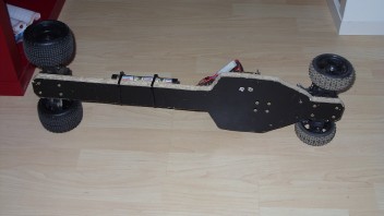

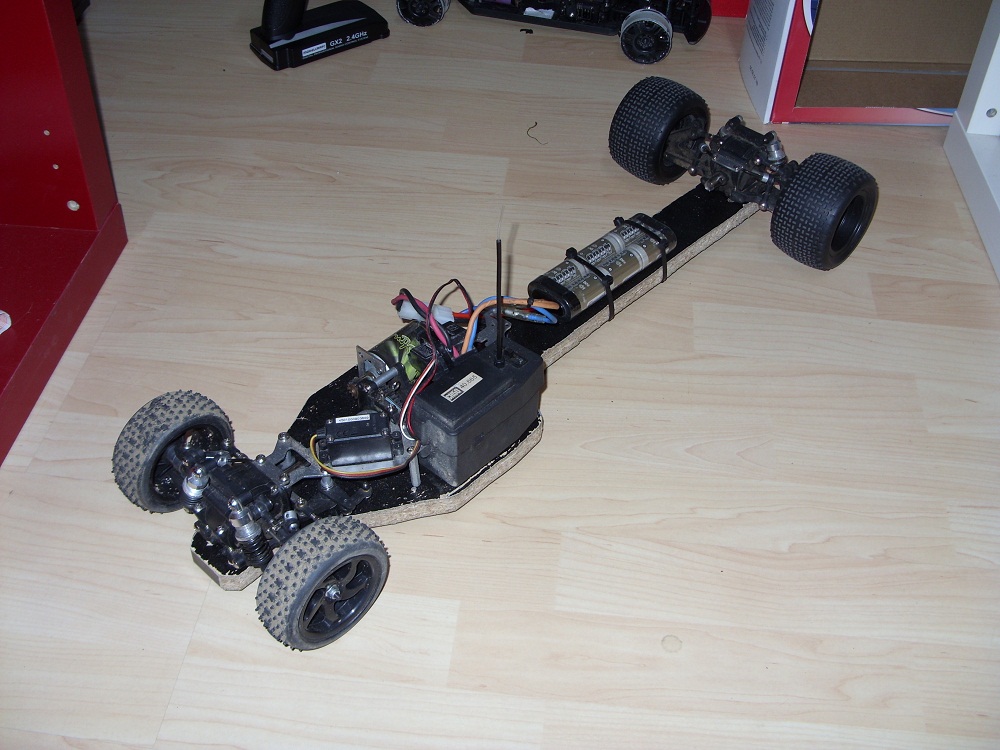

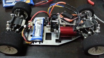

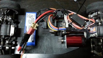

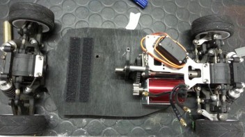

Also los.

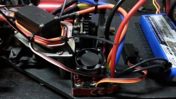

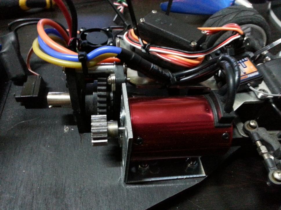

Ich habe diese Woche mal begonnen den P190 auf Brushless umzubauen. 1:5 ist er jetzt doch nicht geworden, weil ich einfach keine lust hatte eine größere Platte zu machen :lol:... Naja ist ja auch nicht so schlimm.
Die Platte die jetzt drunter ist, ist noch die vom Propeller Umbau (eine oder zwei Seiten vorher in diesem Thread).
Leider ist der Radstand nicht 260mm. Das stört mich aber nicht weiter da die Karo sowieso eigenbau werden soll.
Verbaute Teile:
Antrieb: http://www.hobbyking.com/hobby…KV_80A_EU_warehouse_.html
Lenkservo: http://www.ebay.de/itm/G5515AM…llbau&hash=item35cdf3e33e
LiPo: http://www.hobbyking.com/hobby…1P_20C_EU_warehouse_.html
Hier die Bilder vom fertigen Chassis:
Bisher bin ich ein paar Runden in meinem Hof gefahren und ich muss sagen.
Macht ordentlich Spaß, trotz Frontantrieb. Macht richtig laune das Teil :anmach:

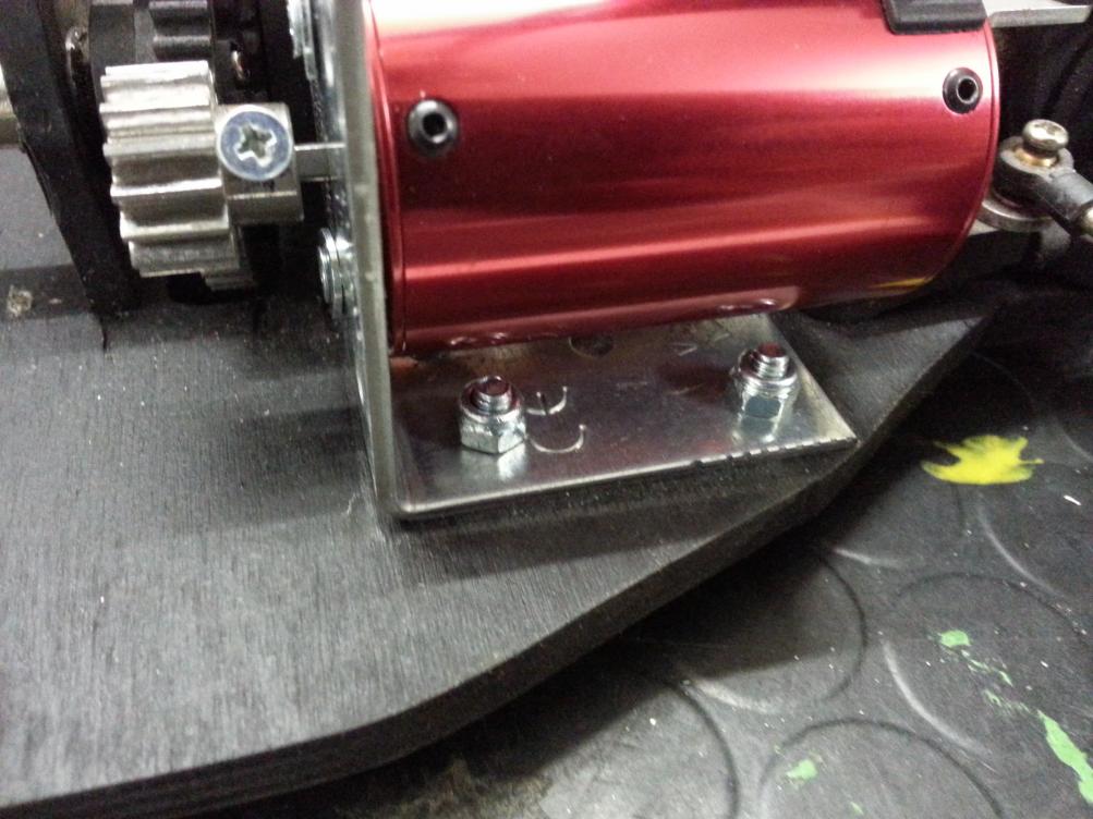

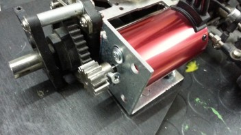

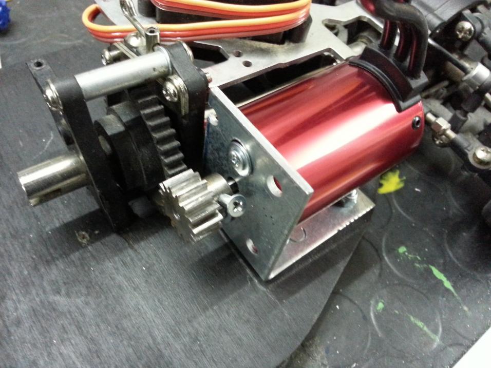

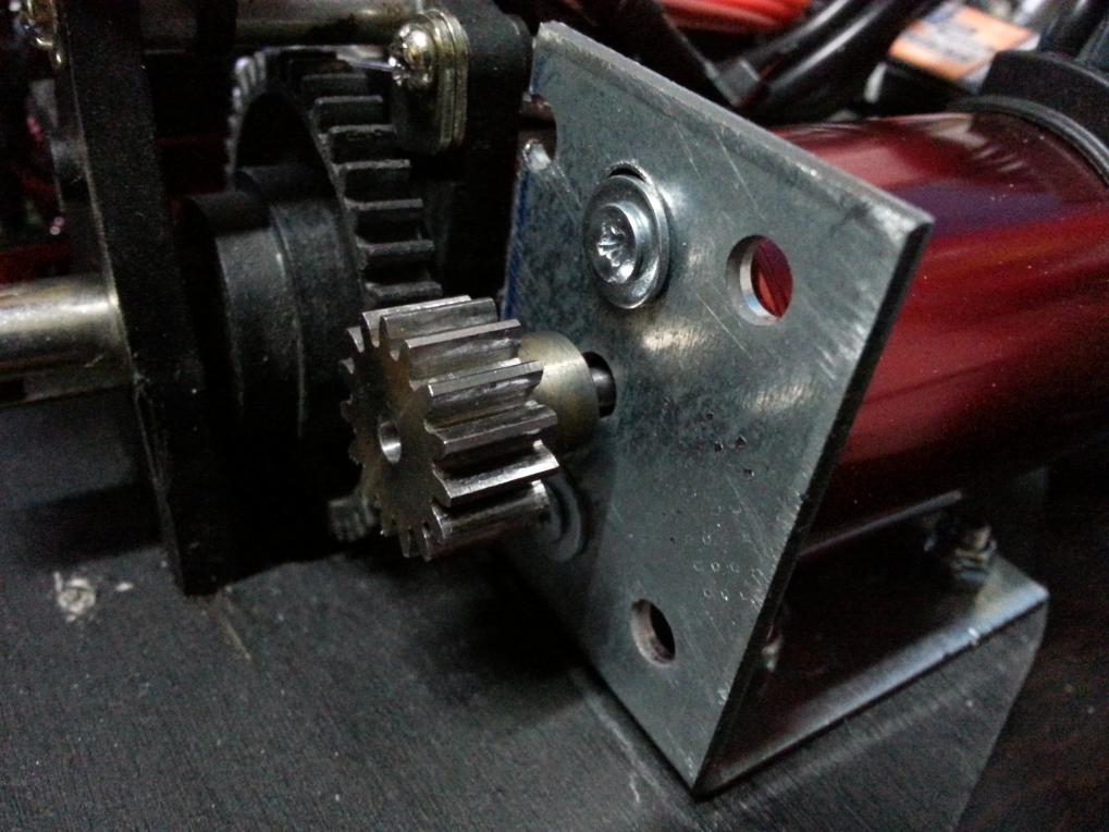

Nur eine Sache gefällt mir garnicht... Das Geräusch vom Motorritzel zum Hauptzahnrad... Irgendwie scheint das Ritzel scheiße zu sein, denn mit den Kupplungsglocken auf dem Nitro Motor hatte ich nie solche wirklich lauten Geräusche (Abstand ist richtig eingestellt, keine angst ;)).
Momentan hab ich eins vom Conrad drauf
Es wäre echt cool wenn jemand wüsste wo ich ein gutes 15 Zähne Modul 1 Ritzel mit 3,2mm Bohrung bekomme.
Ich finde überall nur die mit 5mm Bohrung. :wand:
Das wars jetzt auch mal wieder von mir... Hoffe der Umbau interessiert euch :^^:
PS: Könnte ein Mod das Thema in "P190 Brushless Umbau" umbenennen? Wäre echt nett :^^:
AW: P190 goes 1:5

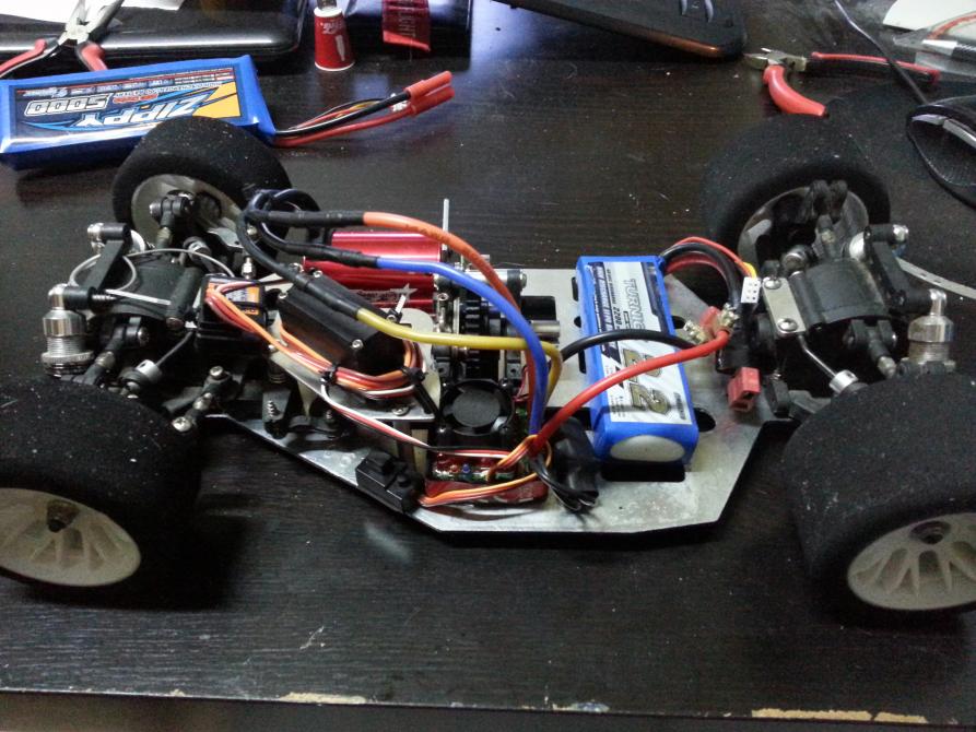

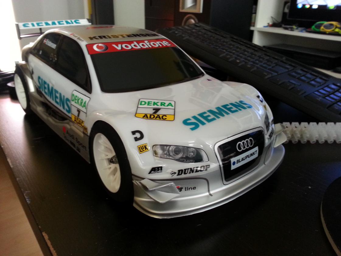

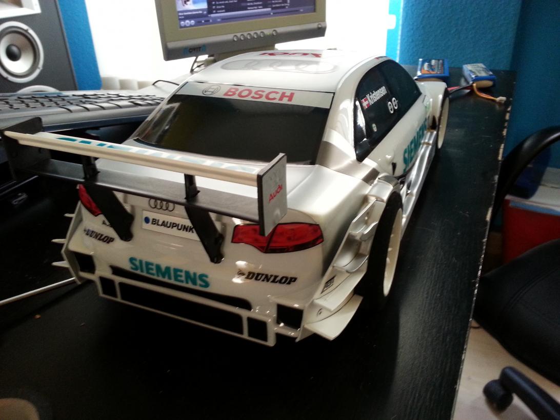

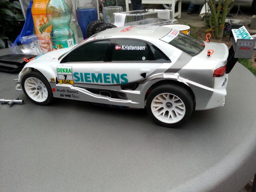

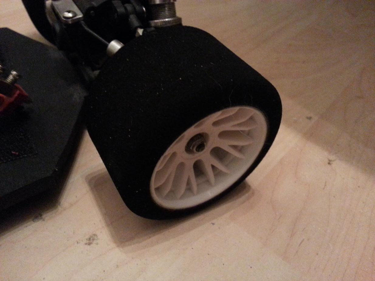

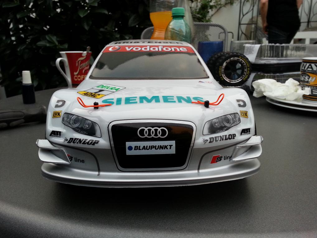

Weiter gehts :anmach:
Ich hab nun doch das originale Chassis wegen dem 260er Radstand genommen. Nun kann ich wieder ganz normale Karos montieren.
Außerdem ist das Problem mit dem Ritzel jetzt auch geklärt. Der Motor war leicht schräg montiert, deshalb klang das nicht so berauschend.

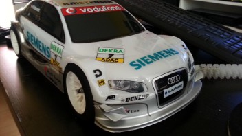

Neue Teile sind extrem breite Moosgummireifen und eine Audi A4 DTM Karosserie vom Conrad :anmach:
Hier die Bilder
Nun brauch ich aber noch Hilfe von euch... Und zwar:
Mein Brushless Set funktioniert nicht richtig. Die erste Testfahrt war super, alles hat funktioniert.
Jetzt dagegen sieht die Sache schon anders aus.
Wenn ich ein vollgeladenes Lipo dranhänge, blinkt der Regler blau und gibt seine Tonfolge ab und nimmt Gas an (bis hierhin alles normal) doch nach ein paar Gasstößen zeigt er neber der blauen Led noch eine rote an.
Diese zwei gehen dann aus (keine led ist am regler mehr an) und es funktioniert nichtsmehr (Lenkung geht aber Gas oder Rückwaärts nicht).
Der Lüfter vom Regler dreht sich aber weiterhin.
Ihr müsst mir helfen ich bin am verzweifeln :panik:

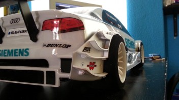

AW: P190 goes 1:5

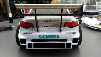

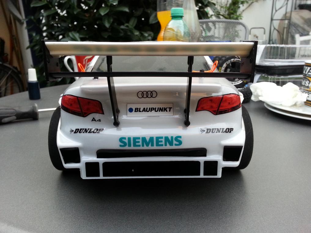

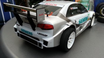

Hey leute,
Hier gehts auch mal weiter...
Leider ist der Regler von meinem Brushless set kaputt gegangen. Nun hab ich einfach nen Flugregler reingebaut und die Motorbremse aktiviert. ist zwar vom fahren ein bisschen gewöhnungsbedürftig, aber eigentlich ist es nicht so schlimm.
Die Karo ist übrigens nun auch montiert
Bilder:
Video:
Gruß Dennis :^^:
