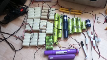

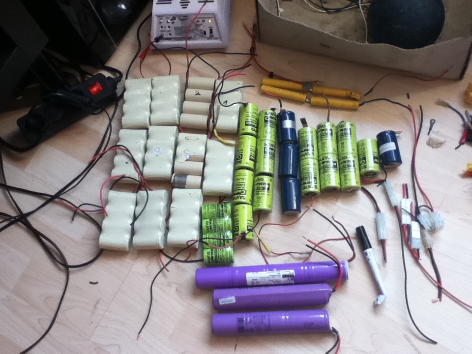

hi leute
ich hatte heut das glück... in nem krankenhaus was abgerissen werden soll... rumschnüffeln zu dürfen :anmach: alles was nicht niet und nagelfest war kahm mit... under anderem voll viele akkus... zum teil noch neu verpackt... zum teil gebraucht glaub ich... hab eben mal paar ans ladegerät gehongen... bis jetzt siehts gut aus... die dicken sanyos haben 5ah :cooler:

ich hätt da mal ne frage:
kann ich 4 sanyo nicd 4400mah zellen
mit den 4 blauen noname nicd 4500mah zellen
zu einem akkupack zusammen löten? -
Re: alte akkus gefunden
Sind das wirklich NiCds? Habe eigentlich noch nie welche über 2000 mAh gesehen.
Musst du halt durchmessen. Wenn der 4500er nur 4400 bringt geht das klar.
Generell solltest du die einzelnen Akkus auf Entladen und Laden EINZELN überprüfen. Wenn diese annähernd die gleiche Leistung (+-5 %) bringen dann kannst du die ohne bedenken zusammen knüppern.Wenn die stark unterschiedliche Eigenschaften haben (+-10%) wird das eine Weile gut gehen, aber so ab 50 Ladungen nicht mehr in deinem Interesse sein.

ja sind nicds...mit 4400,4500,und 5000mah... die waren anscheind in der notbeleuchtung von den notausgang schilder...
danke für die antwort! dann muss ich erstmal mein kfz lader rauskramen... der zeigt mir an wieviel ah ich reinlade... bin ich auf der sicheren seite wenn ich jeweils 4 gleiche zellen zusammen lade? dann lasse ich hinten am pack ein stück schumpfschlauch frei und geh mit ner kroko klemme da ran... -

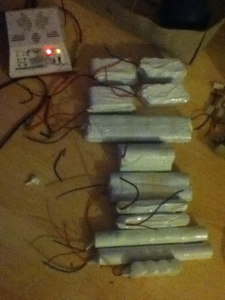

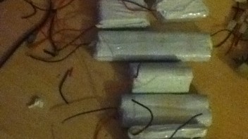

soo der schrumpfschlauch ist da! hab mich total verschätzt es kam ein RIESEN :shake: schlauch^^ nun hab ich alle akkus quer eingeschweißt...
5x8 cellen
4x6 cellen
3x4 cellen
