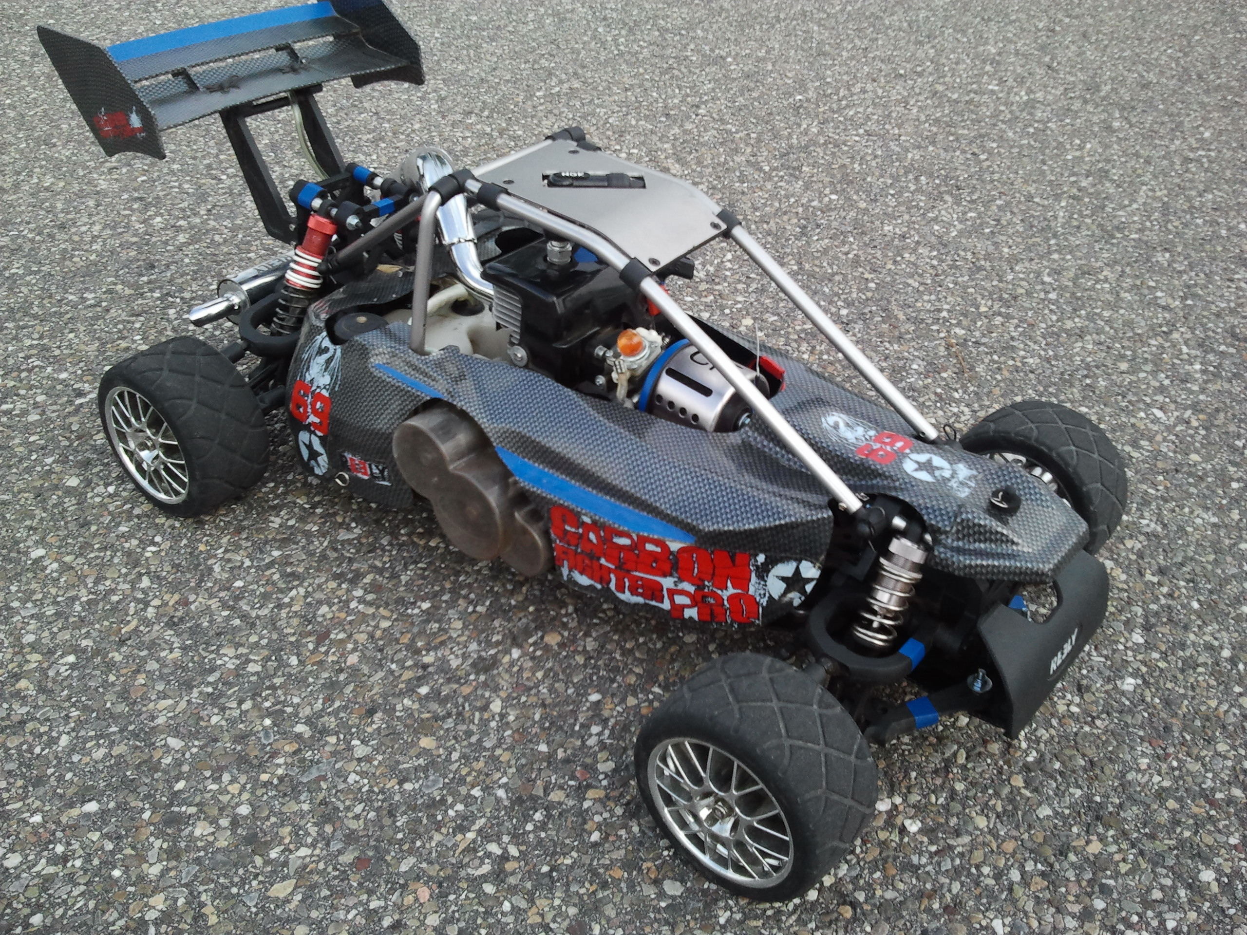

    Heyy ihr,
    ich war heute mal wieder aufm parkplatz rumdüsen^^ mein cf läuft suuper.
    hält viel aus im gegensatz zu früher :) hatte nur einmal ne funkstörung das heißt empfänger an aus geht wieder dann 10 sek. später das gleiche spiel. als ich das dann 5 mal gemacht hab gings wieder :?:
    ich bin ja so einer der für vieles gewappnet ist. ich nehme immer (zu fuß ) ne kleine knipszange, vergaserschraubendreher und den knochenschlüssel for die räder einzustellen mit. akkus werden immer geladen. doch heute..
    Ich ging los mit nichtganz halb vollem tank.. -.- ich tanke immer wenn ich gehe und heut vergess ichs? :D:D nayaa.
    genau während der zeut wo der motor kaum noch sprit bekommen hat also gestottert und halber abgesoffen is war das mit der störung.. hiengs damit zusammen? also das die zzündfrequenz durch das stottern des motors anderst war und somit die störung ausgelöst hat? wäre für mich eigentlich die einzige erklärung..
    und mein motor aus FS geht auch nur wenns will -.- zwar meistens aber auch ab und zu nicht.. naya nicht soo schlimm aber verwundert mich eben..

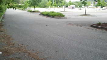

    hab mal ein paar fotos vom CF gemacht und von da wo ich fahre. (Real+Praktiker Parkplatz Heidelsheim)
    Wenn die ganzen Bäume und alles da weg währen wärs ein super toller platz.. an den bäumen hab ich schon 2 Querlenker verloren und auf platz selber um die 10 schrauben :D -vielleicht dient es jemand mal als ersatzteillager :D

  • Re: Mein Carbon Fighter :)
    Sehr geil :daumen:
    Das 2-Gang hast du noch nicht, oder täusche ich mich :?:
    Mir ist aufgefallen das die vorderen Reifen an den Außenseiten stärker abgenutzt sind als an den Innenseiten. Da könntest du meiner Meinung nach etwas mehr in Richtung negativen Sturz gehen. Dann lenkt er auch noch direkter ein, allerdings wird das Risiko des Übersteuern größer. Glaube aber das es auf Asphalt nicht so dramatisch ist. Jedenfalls würden sich die Reifen gleichmäßiger abnutzen.
    Könntest du mal ein Video machen, Beschleunigung aus dem Stand bis Hi-Speed, und das gleiche dann noch einmal mit dem 2-Gang später :?:
    Nein habe ich noch nicht. laut der mail sollte es morgen raus gehn? .. mal schauen ich halte euch aufem neusten stand..
    jaa das mit den reifen stimmt, die wo jetzt vorne drauf sind waren jetzt 5 tanks hinten drauf^^ hab sie jetzt mal getauscht und heute sowieso alles eingestellt.. Ich habe es hinbekommen das er beim beschleunigen gerade aus fährt :) bricht nichtmehr aus und nicht also top:) liegt bestimmt auch am servo.. die haltekraft ist doch sehr enorm..
    Klar das mit dem video werde ich machen.. tolle idee, das man mal den vergleich hat.. Ich freu mich so wenn das teil da is :D wie ein kleines kind auf weihnachten :D aber ich habe auch bedenken, die mehrbelastung des diffs, mitnehmer und und und.. wird schon gut gehn :) der sound soll ja auch geil sein wenns getriebe schaltet.. :) ach ich komm garnichtmehr ausm schwärmen :) :D:D

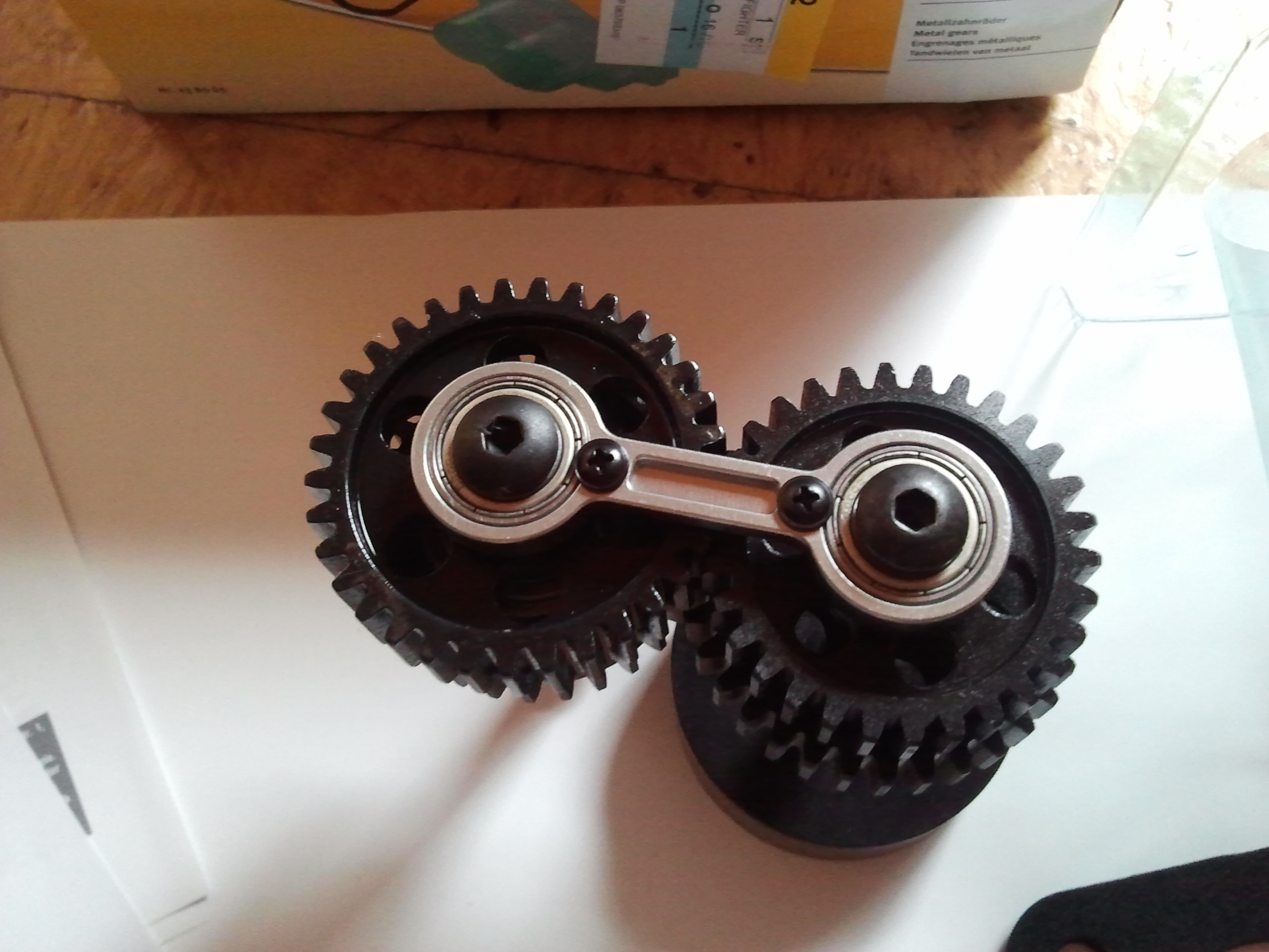

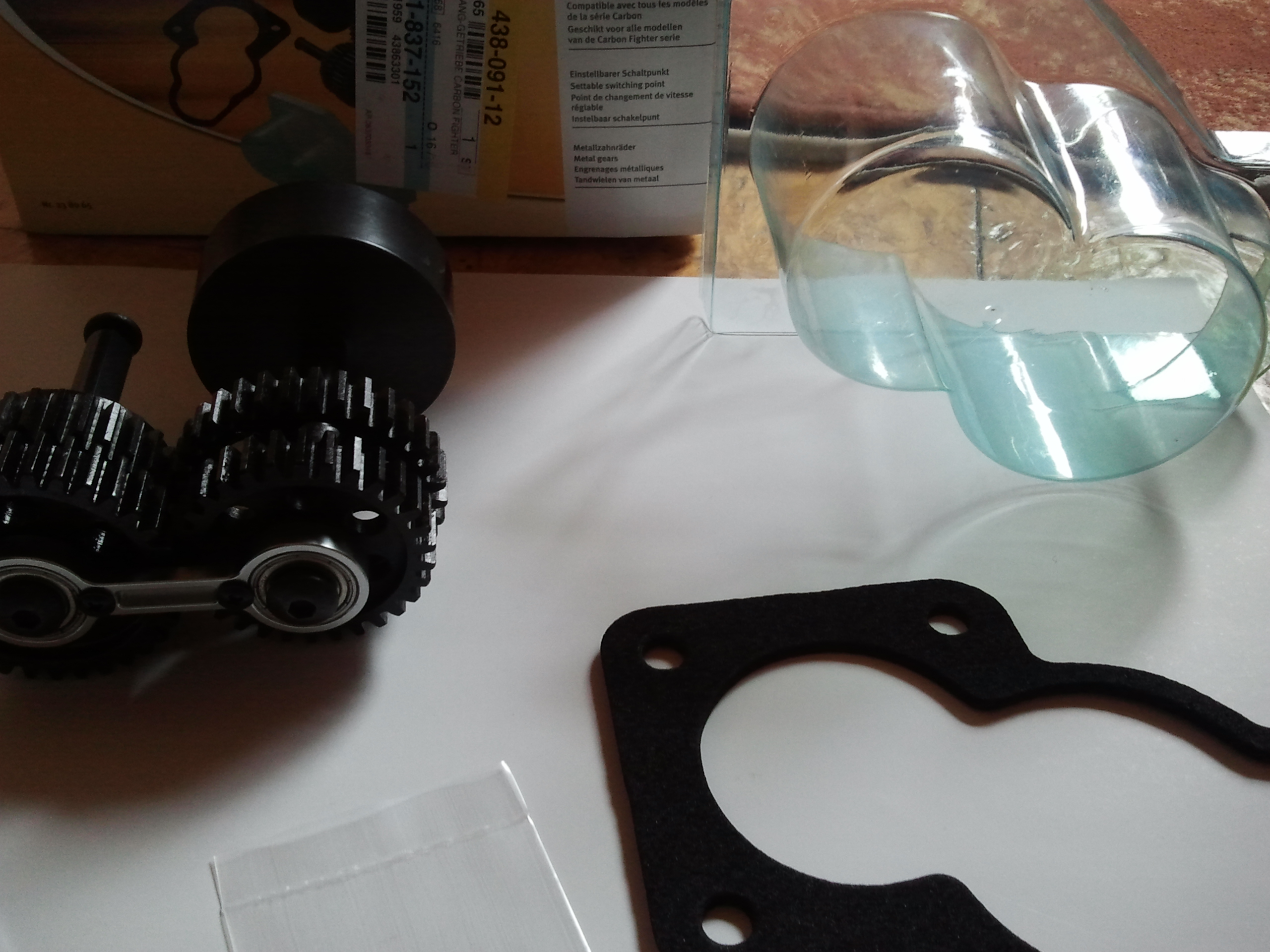

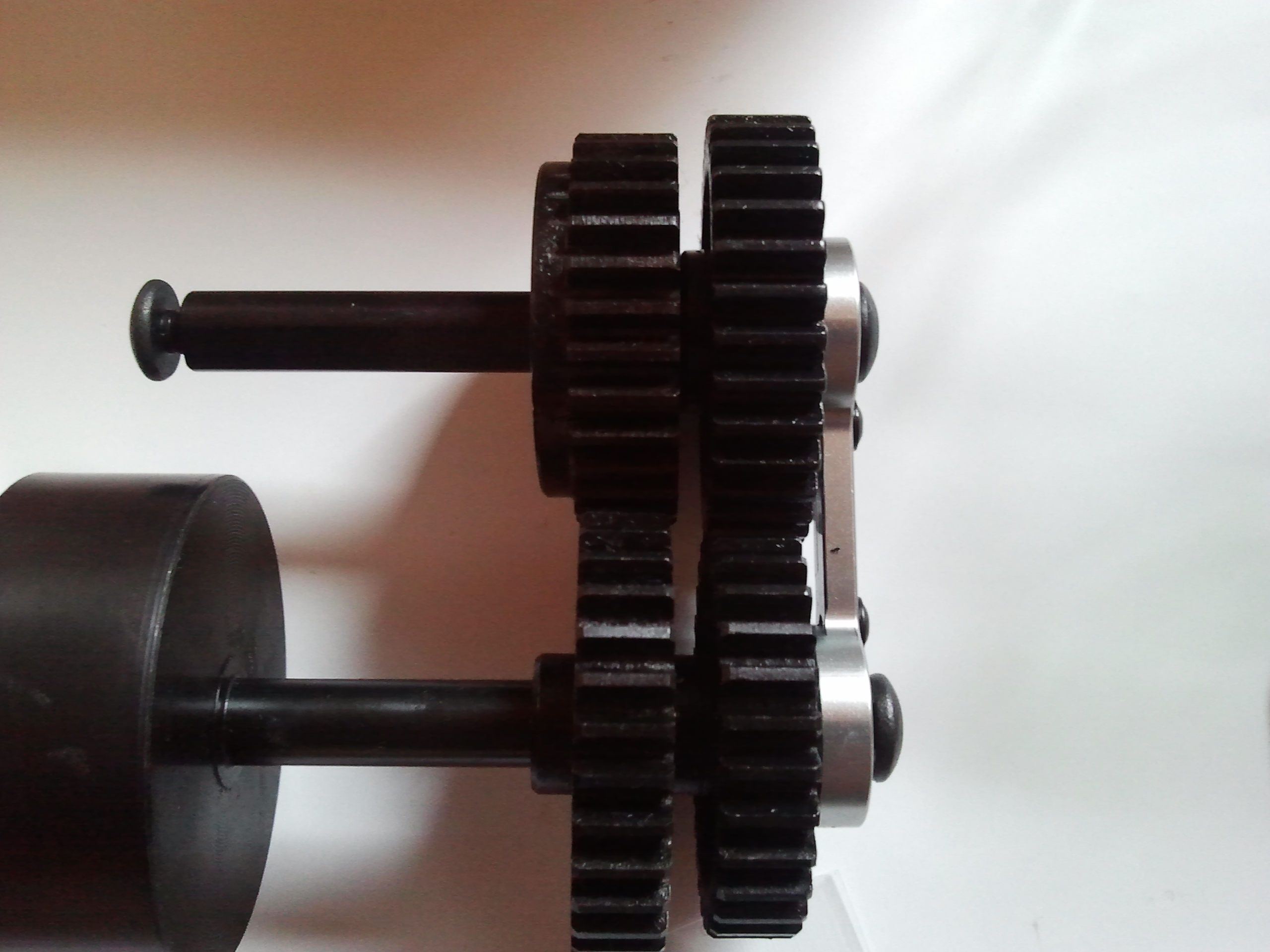

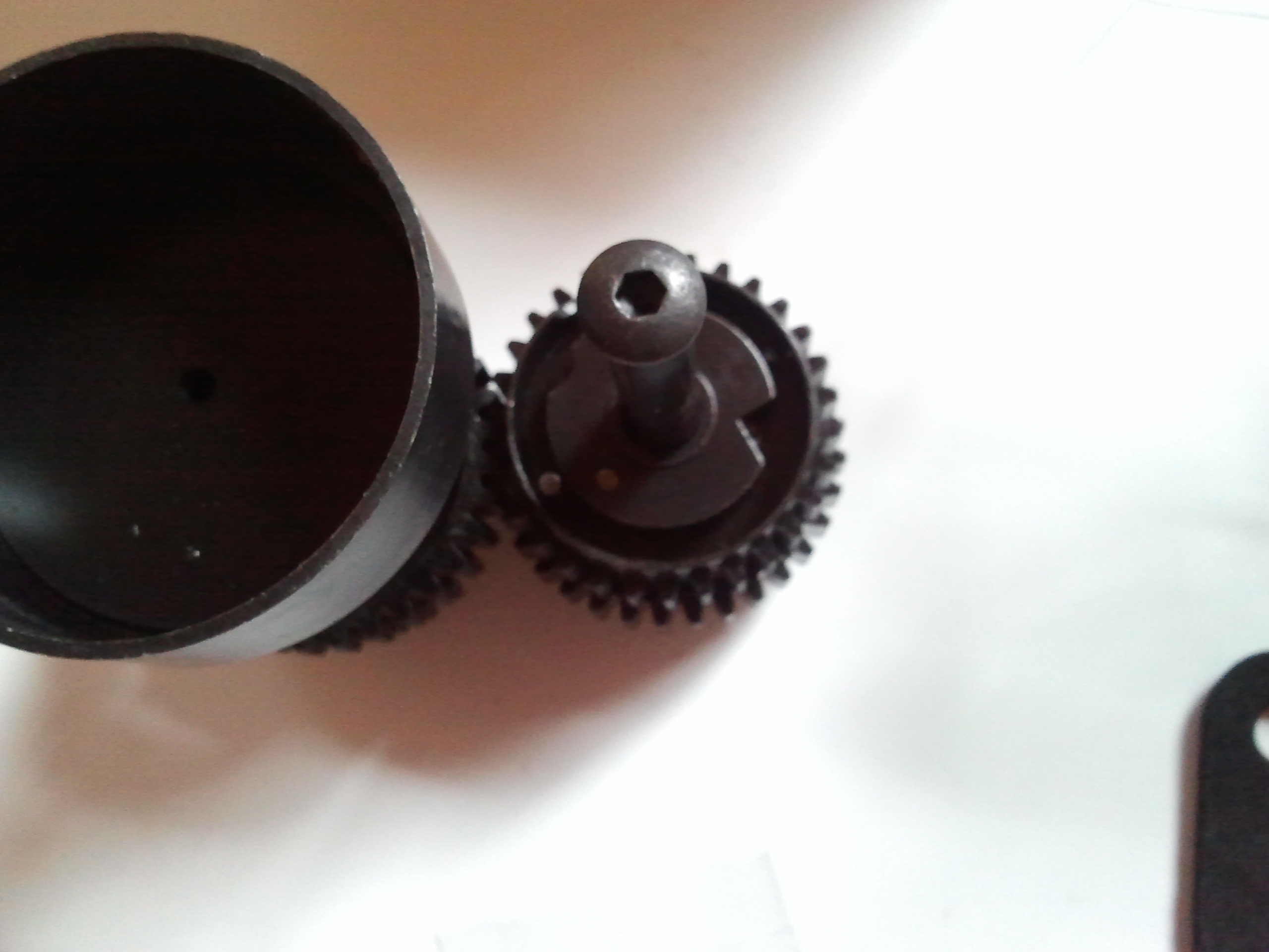

    leutee!!!!
    Gerade eben ist mein Getriebe gekommen :)
    einbauen werde ich es vielleicht später, videos vom alten und neuen werden folgen.- sicher! :)
    der gesamteindruck ist ganz gut aber die abdeckung bin ich noch am überlegen ob es vorteilhaft ist das die so dünn! ist ..?
    meine alte ist total audgerissen an den schrauben.. das kann bei der ja nicht passieren weil sie sich seeeehr verziehen kann.. ob das jetzt gut oder schlecht ist sag ich euch nach dem einbau..
    die stärke der abdeckung ist in etwa so wie das einschweismaterial..
    hier die ersten bilder..

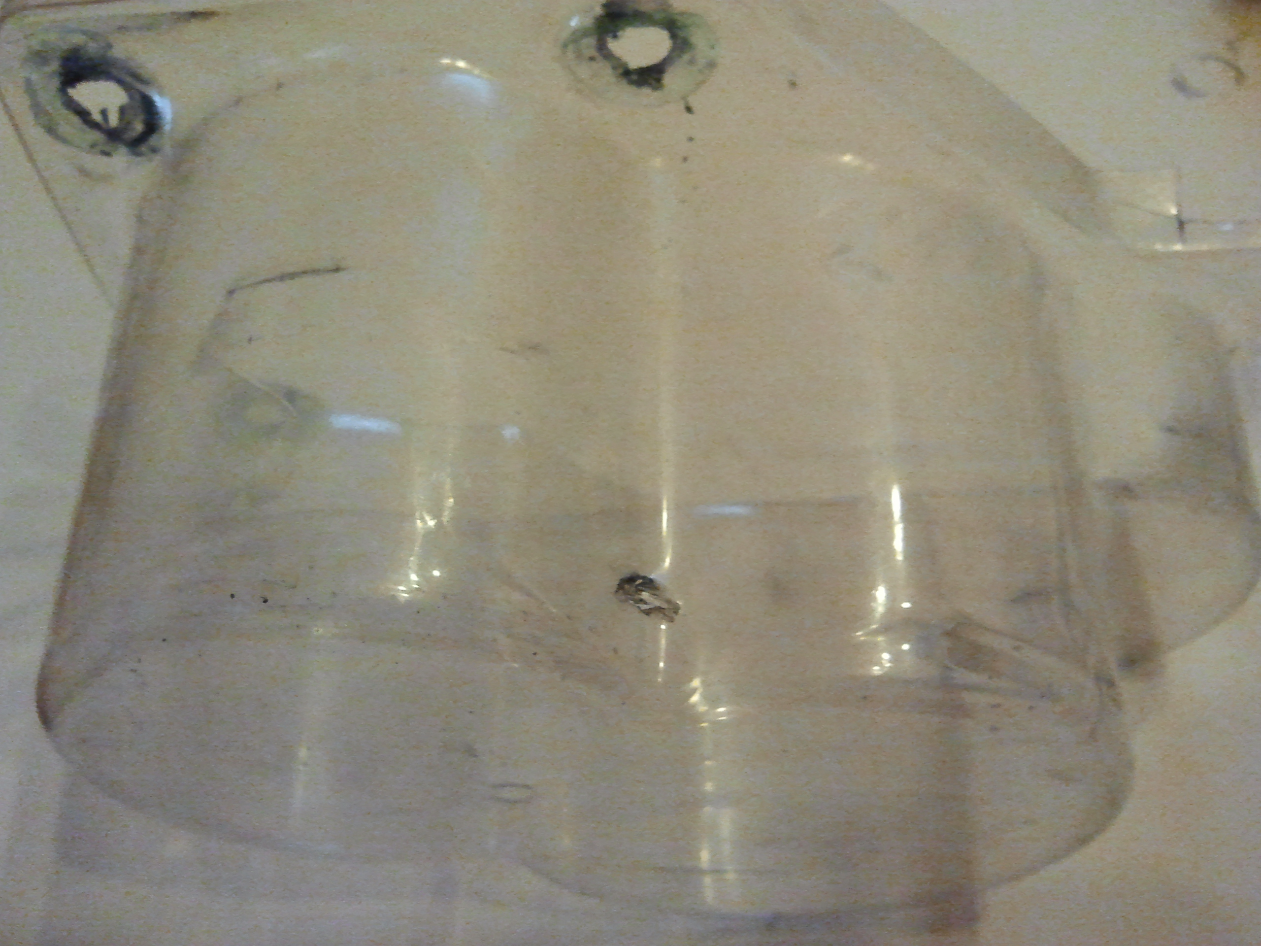

    zum getriebe nochwas..
    ehrlich gesagt weiß ich nicht ob ich mir für das geld nich lieber den 4 wd satz geholt hätte..
    gründe gegen das getriebe:
    die abdeckung ist der größte schrott.. ein bisschen dünner und es wäre folie..
    durch miene 5 minuten offroad ist mir wohl ein ast an die abdeckung gekracht, der eich LOCH hineingestochen hat.. zudem ist ein haufen dreck drinne.. eben dort wos nicht hinsollte.. dann laut beschreibung sollte der motor bei schalten ausdrehen... ähm wo denn? der fährt ganz normal weiter ohne kaum einen mucks zu machen.. klar ist die beschleunigung besser aber mit der passenden übersetzung ist das auch machbar.. mhhm..
    oder das getriebe hängt so weit raus, wenn ich mal über nen großen stein rausch ises vorbei..
    vielleicht kann mans schon rauslesen aber ich bin echt enttäuscht.. 100 euro für ein paar "zahnräder" ist schon richtig viel..
    und ehrlichgesagt hab ich am Wochenende das offroad fahren wieder für mich entdeckt.. es macht einfach viel mehr spaß..
    Ich bin echt vor der entscheidung ob ich es zurückgebe, und wenn ichs nicht umgetauscht bekomm bei ebay verkaufe oder falls hier jemand interesse hat.. für 75 euro könnt ihrs haben.. OHNE WITZ ..
    Am anfang war ja noch alles schön und gut aber jetzt sehe ich eben die nachteile.. Es ist ausgelegt für nur onroad, oder der der es entworfen hat konnte nich richtig denken. :nlachen:
    Also leute.. ich glaube ich baues morgen aus.. und hol mir fürs geld i-was "offroadtaugliches"
    soo.
    Getriebe is erstmal drausen jetzt..
    mit der abdeckung ist das so:
    sie ist sau dünn... hab ja geschrieben noch ein kleines bisschen dünner und es ist einkaufstüten-plastik..
    durch die schrauben verzieht sich das so übel.. da hat die dichtung keine chance überhaupt was wegzuhalten..
    Kurz: absolute fehlkonstruktion. ..
    Ich dachte auch das es super ist.. aber wieder mal der beweis.. nicht alles was teuer ist und vielverspricht ist gleich gut. ..

    @ zuendy :
    Das bläuliche an der Abdeckung ist sicherungslack ;)
