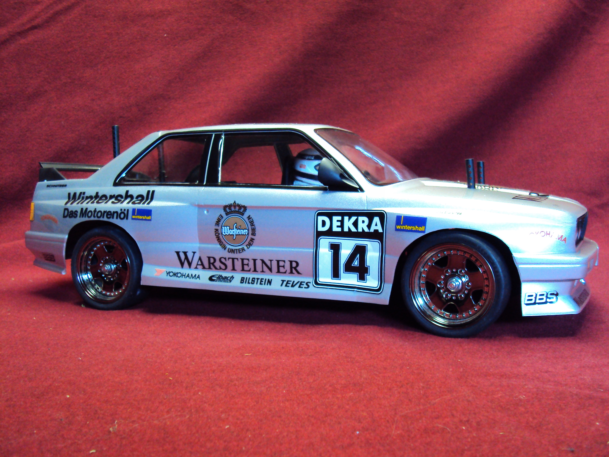

auf der suche nach einem TA 02 chassie für den H1 Army bin ich in der bucht fündig geworden :^^:
und siehe da neben diversen anderen teilen war auch noch ne BMW M3 karo in neu mit bei :party:
so hatte ich jetzt alles was im alten TA 02 M3 bausatz bei war :O_o: also warum nich mal was anderes halt nen BMW ![]()
aber rein nach baukasten :O_o: ......neeee nich Tex sein ding :lol:
also grübel :O_o: und mal schaun was noch so rumfliegt :yes:

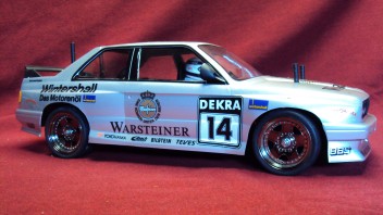

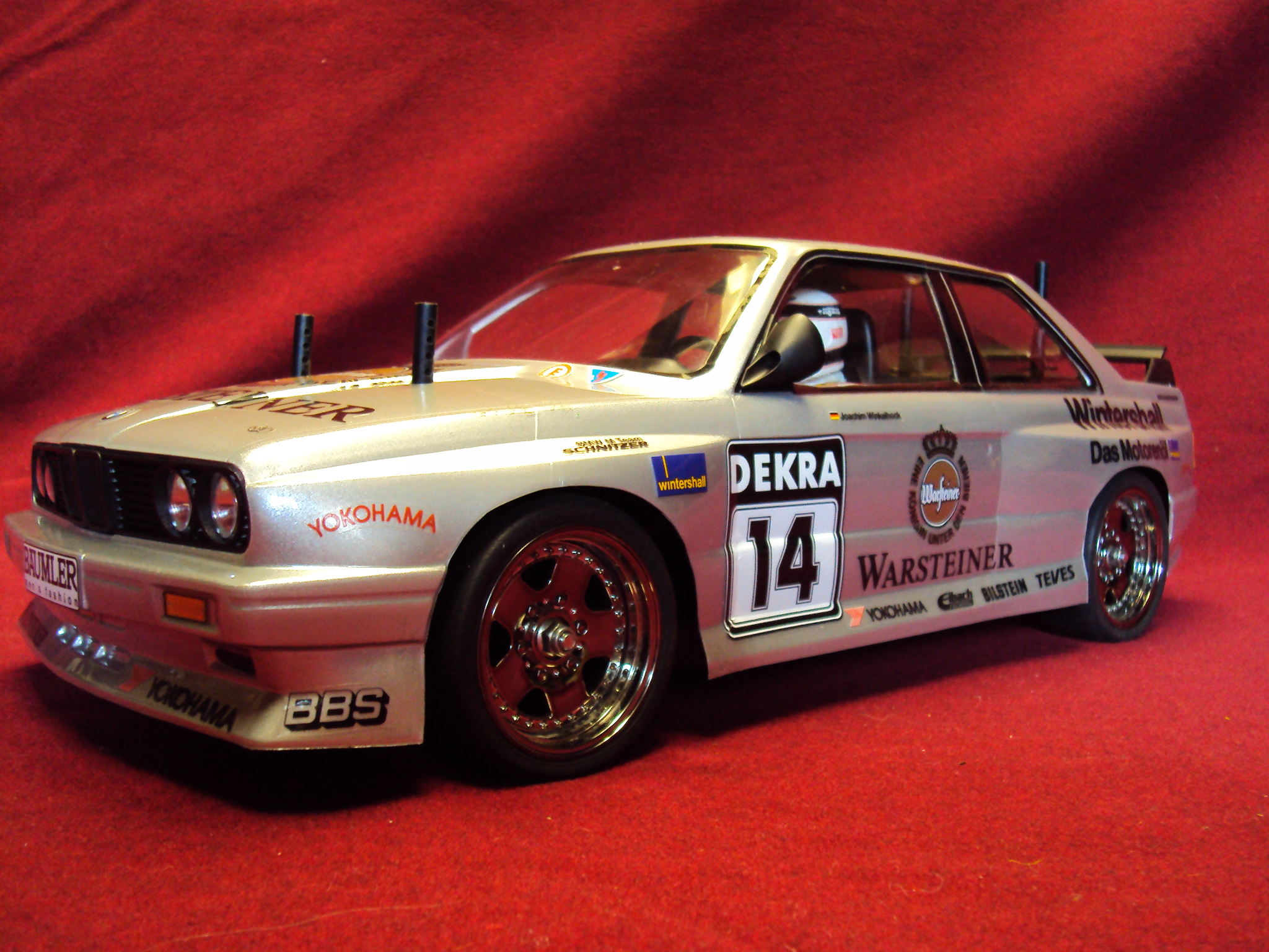

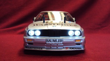

da er sich von anderen absetzen sollte fiel die wahl der farbe dann auf ein cooles silber mit EFEEEE :wink:
da lexan bekantlich nicht mein ding ist habe ich mal ganz leise bei McLaren angefragt ob er mir die karo überpusten würde und zu meiner großen freude :party: hat er sich( ohne das ich flehen und betteln mußte :wink: ) dazu bereit erklärt :cooler:
an dieser stelle nochmal 1000 :danke: :danke: :danke: ... Mc :app2:

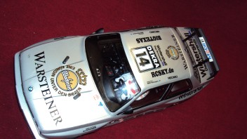

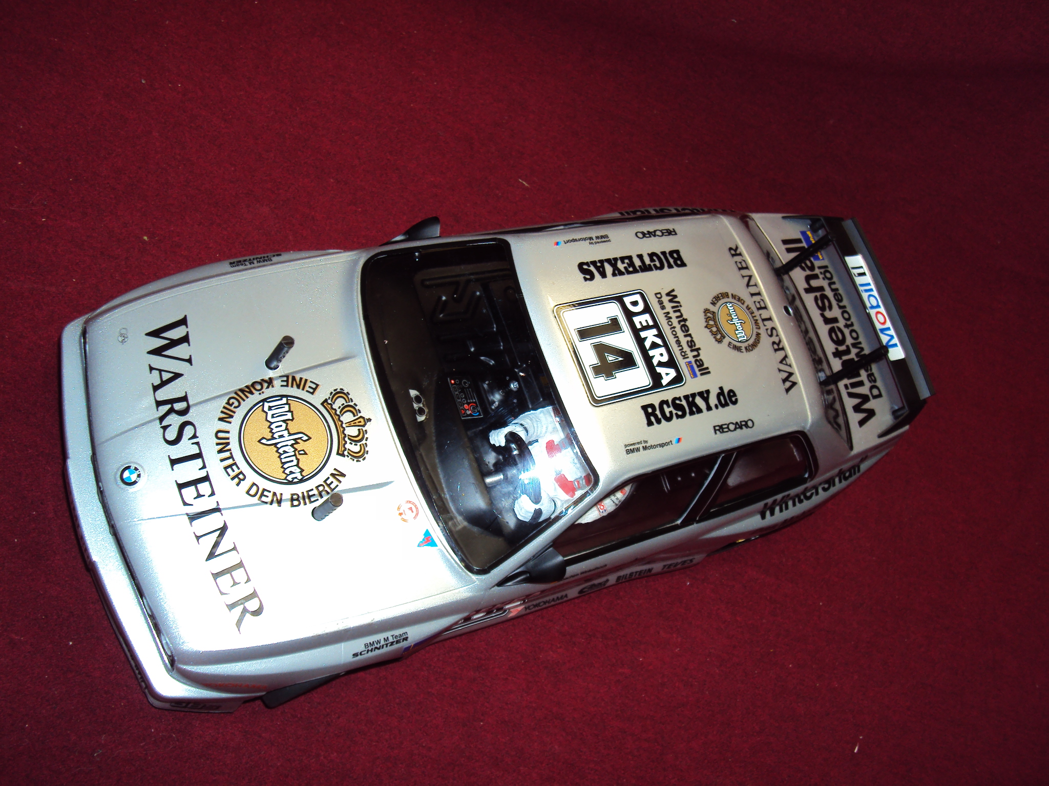

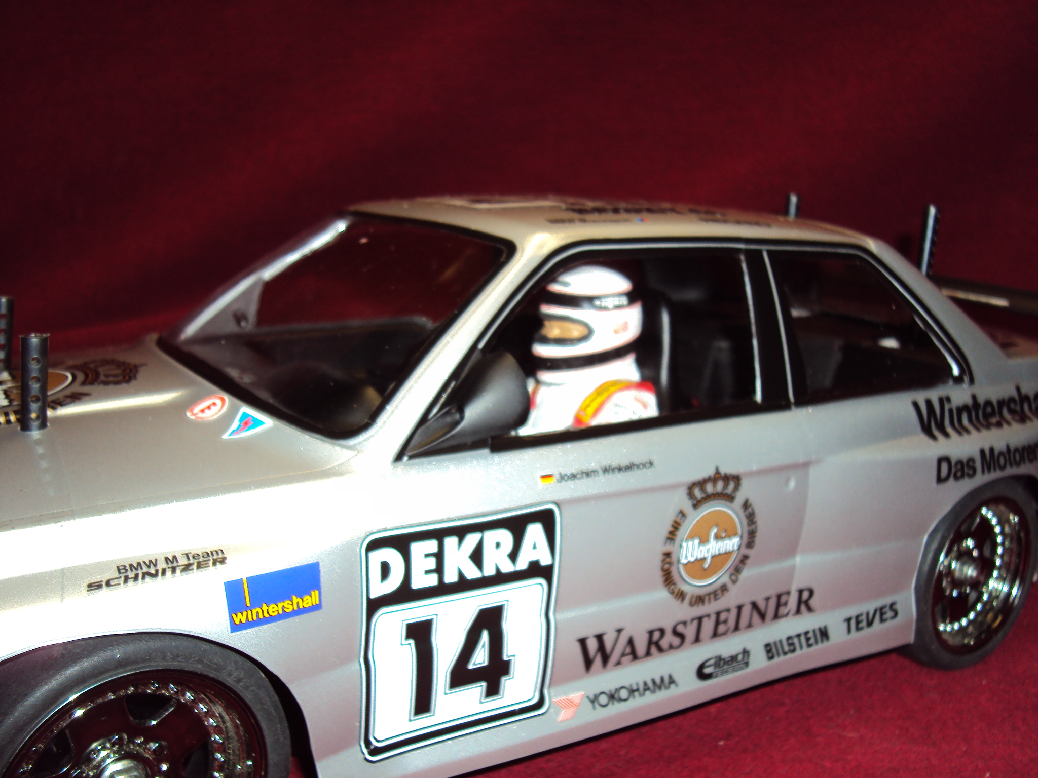

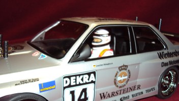

nach dem die karo wieder da war ging es an die sticker und die kombie der bunten BMW streifen und dem silber war so wie ich es mir vorgestelt hatte COOL ![]()
nur dumerweise sind die sticker aus X einzelteilen so das sie an manchen stellen bis zu 3-4 mal überlappen
und das sieht einfach nur :kotz: aus.
also eigenes DIESENG (wie Brackelmann so sagt).
da ich den dekobogen 2 x hatte und noch das eine oder andere war das auch kein problem.

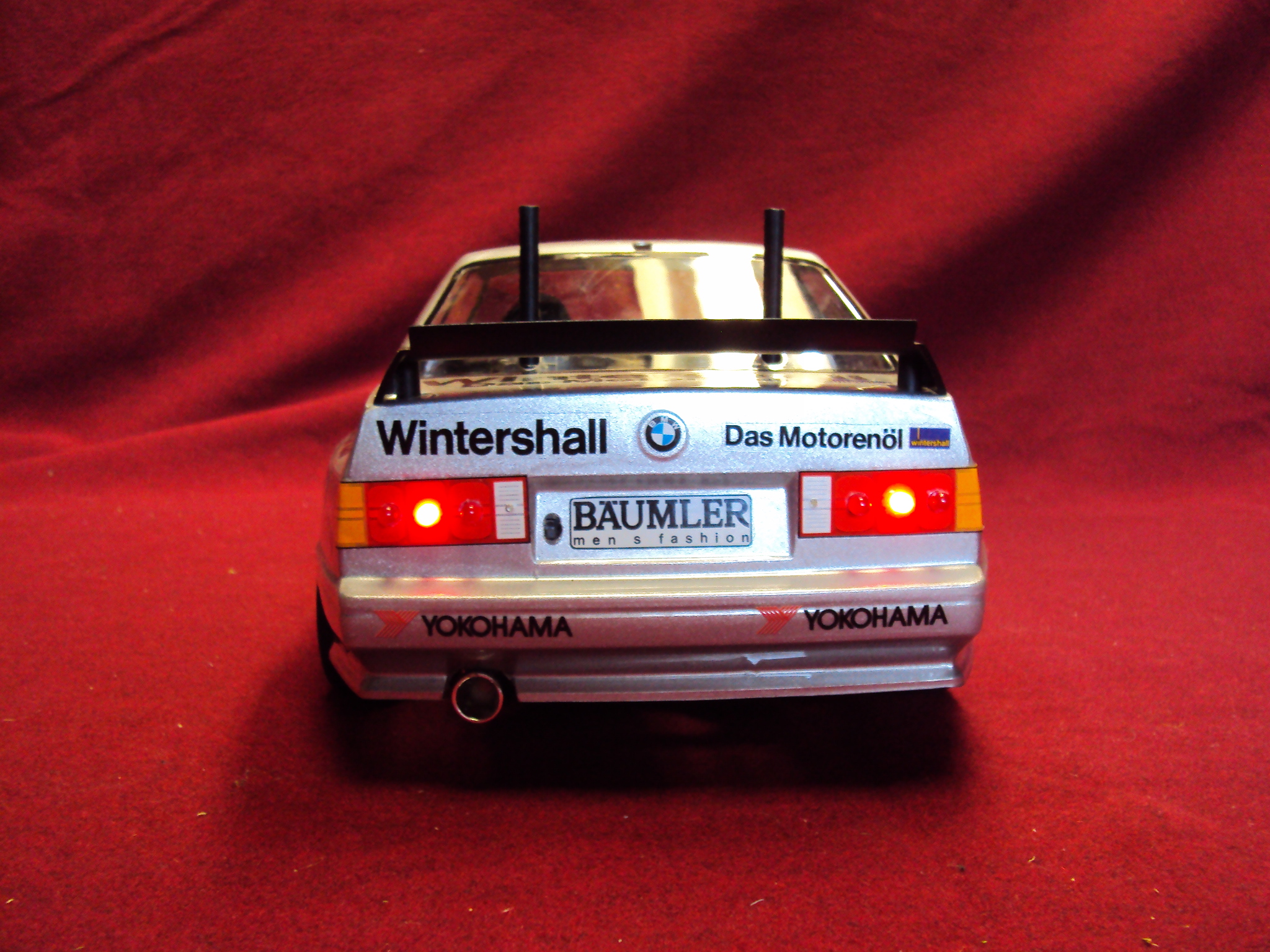

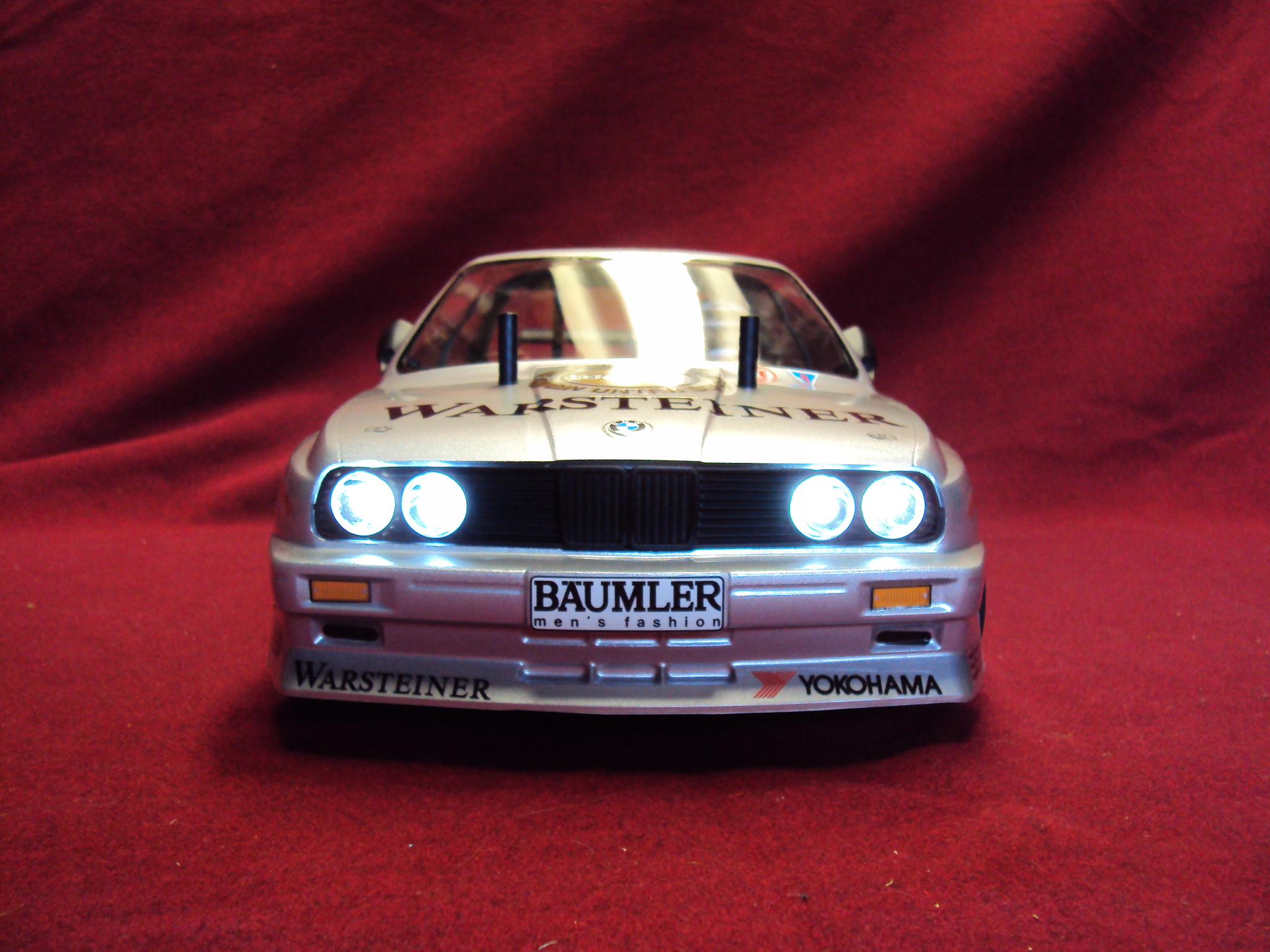

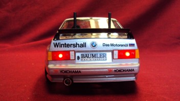

ausgestattet habe ich das wägelchen jetzt noch mit licht /bremslicht und rückfahrleuchten.

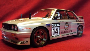

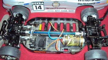

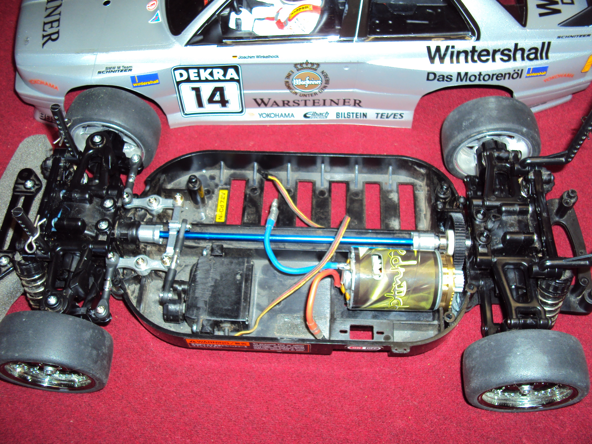

chassie habe ich mich für ein TT01 endschieden da die E-teil auswahl und tuning möglichkeiten größer sind als beim betagten TA 02.
ich kann die karo aber jeder zeit auf ein TA 02 setzen da die karohalter abstände identisch sind :wissen:
zum chassie:
bis jetzt erst mal nur das nötigste tuning...
kugellager
kugelgelagerte alu anlenkung
einstellbare spurstangen
alu haubtwelle und antriebe
alu motorhalter mit kühlrippen
HZR ist jetzt erst mal ein 58 Z drinne
motorritzel kommt dann noch ein 23 Z rein und dan schauen wir weiter
motor wieder ein 15 T speed maschine vom C
regler simprop 8T (kommt demnächst aber noch nen no limit Ansmann ins haus :anmach: )
wenn das wägelchen fertig ist kommt auch ein vid :wink:
