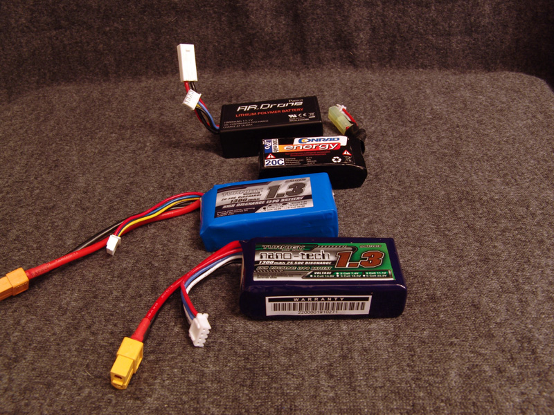

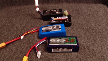

Ich habe mir nun fürs Wochenende vorgenommen mal einen kleinen Vergleich zu starten, inwiefern man an der Energiebelieferung für die AR.Drone noch etwas in Richtung Preis und vor allem Leistung drehen kann.
Zu den Testkandidaten:
[attachment=0]lipos-ar-drone.jpg[/attachment]
Von oben nach unten die Kenndaten der einzelnen Lipos wie vom Vertreiber beschrieben:
Original Parrot LiPo Akku: 1000 mAh / 11,1V / 10A max. Entladestrom / 1A Ladestrom / 29,99 € / 132 g
Conrad LiPo Akku [conrad]206895[/conrad]: 1300 mAh / 11,1V / 26A max. Entladestrom / 2,6A Ladestrom / 39,95 € / 109 g /
Hobbyking Turnigy: 1300 mAh / 11,1V / 26A max. Entladestrom / 2,6A Ladestrom / 6,60 € / 115 g
Hobbyking Turnigy Nano-Tech: 1300 mAh / 11,1V / 32,5 A max. Entladestrom / 6,5A Ladestrom / 8,50 € / 119 g
Als nächstes werden die Ladezeiten ermittelt und Schritt für Schritt kommen dann die einzelnen Infos. Danke Braadert für den Gedankenansatz.
