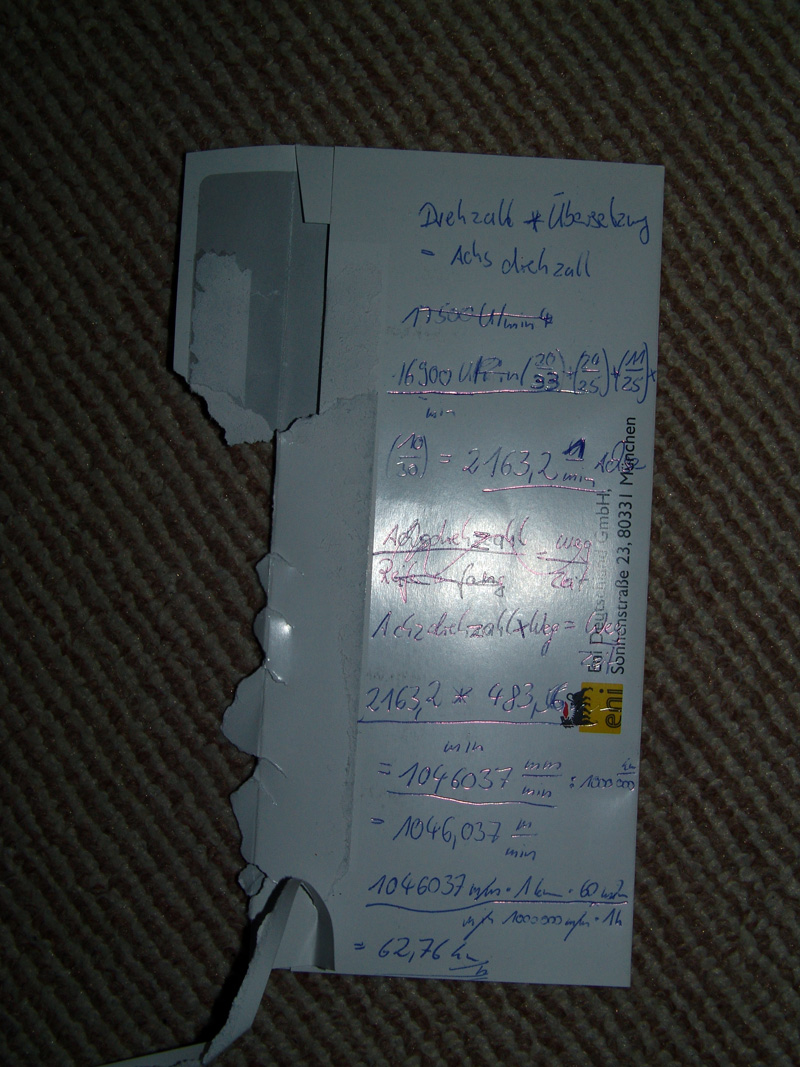

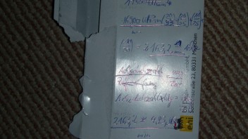

Soo, Toschi schickte mir eine schöne feine Excel Tabelle mit der man die theoretische Geschwindigkeit vom Carbon Fighter ermitteln konnte.
Ich sollte mal da mal drüber schauen, ob die so korrekt wäre. Da ich irgendwie zu blöde bin direkt am Monitor Lösungswege abzuschecken, sahs dann so aus:
[attachment=0]berechnung.jpg[/attachment]
Gut alle Formeln und Lösungswege gescheckt und es sah gut aus. So gut, das ich mich mal an einem klitzekleinem Progrämmschen versuchte.
Gut es ist nicht schön und es ist auch noch fehlerbehaftet, aber
es rechnet richtig - zumindest theoretisch.
Als Basiswerte wurden diese Grundwerte angenommen:
Lastdrehzahl: 16900 1/min
Raddurchmesser: 154 mm
Zahnrad 1: 30
Zahnrad 2: 33
Zahnrad 3: 24
Zahnrad 4: 25
So kann nun jeder schauen, wie seine Kiste aus der CF Familie nun theoretisch mit der eingestellten Konfiguration laufen sollte.
