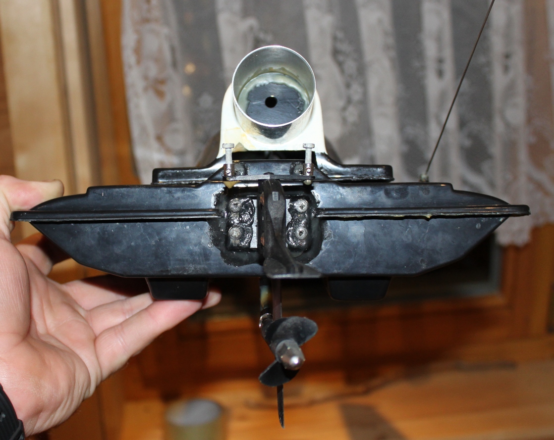

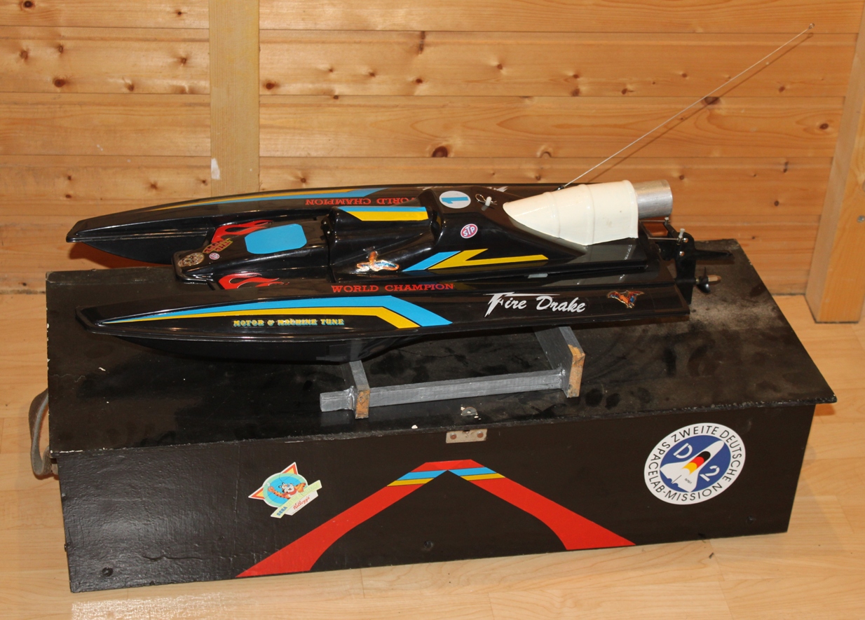

So hier mal ein paar Fotos! Ganz frisch aus dem Endwickler! *ggg*
Prafa Fire Drake
Re: Prava Fire Drake
Boot ist heute angekommen :app:

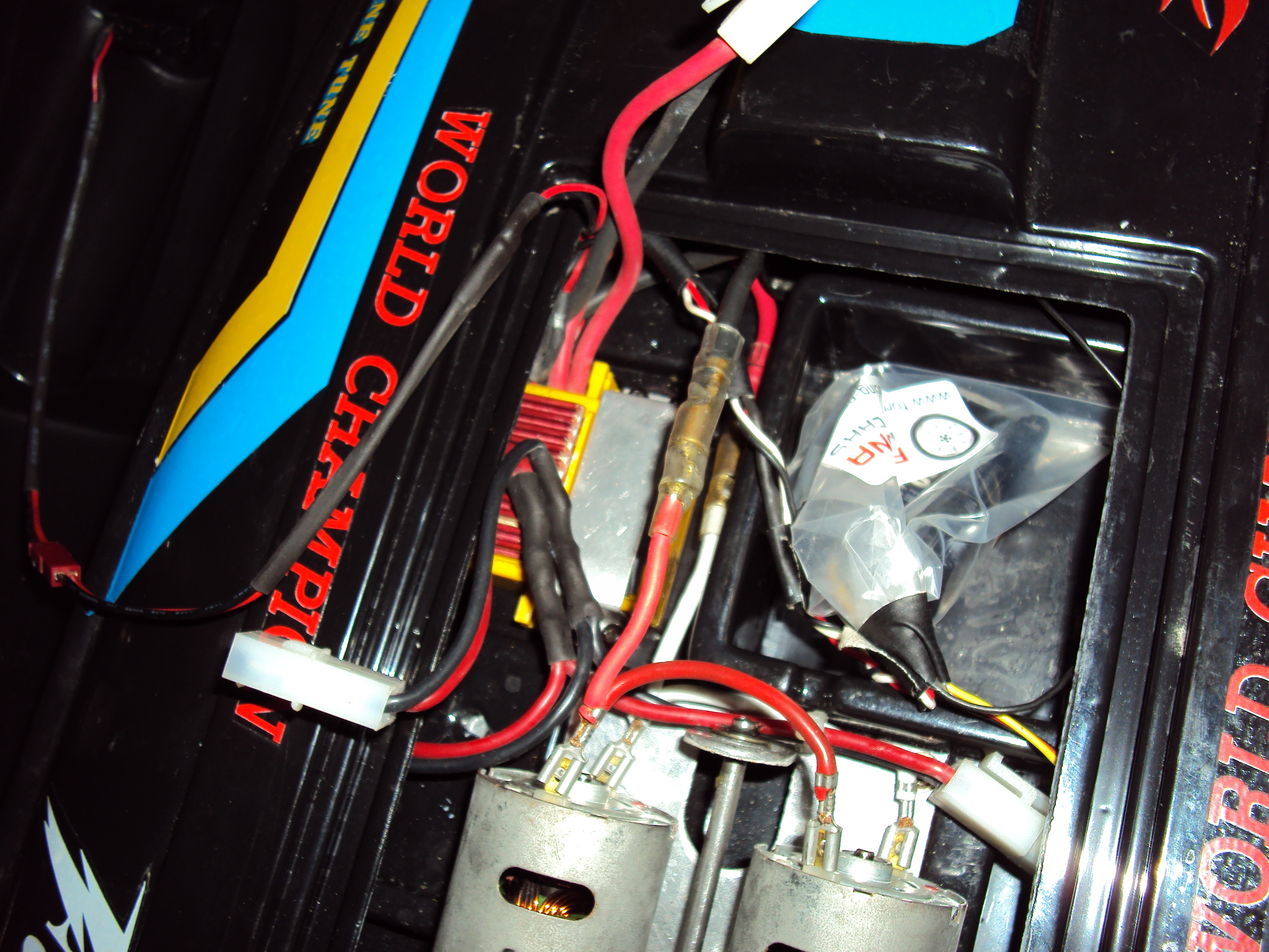

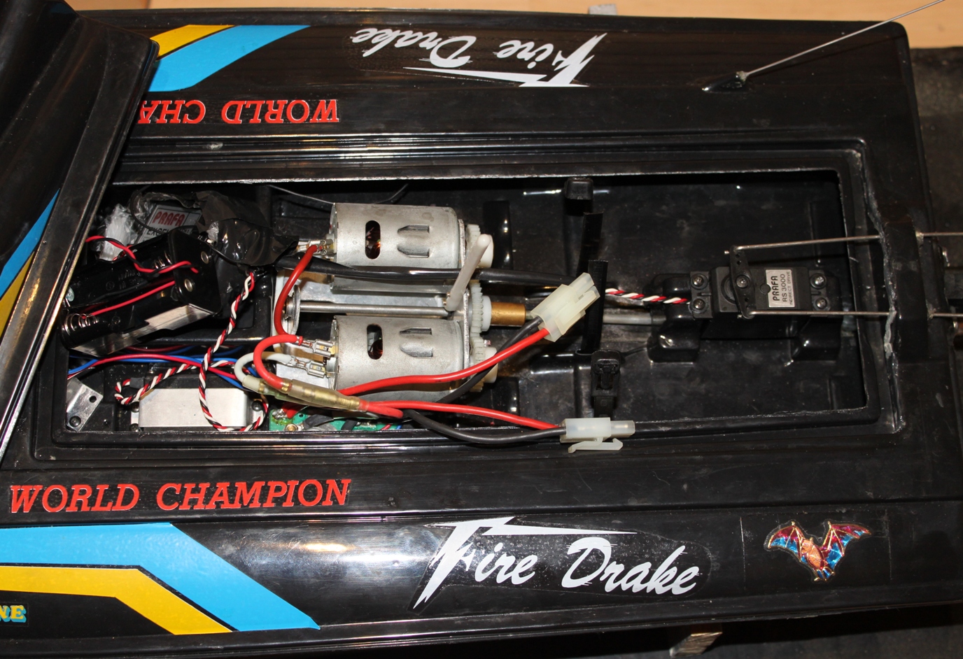

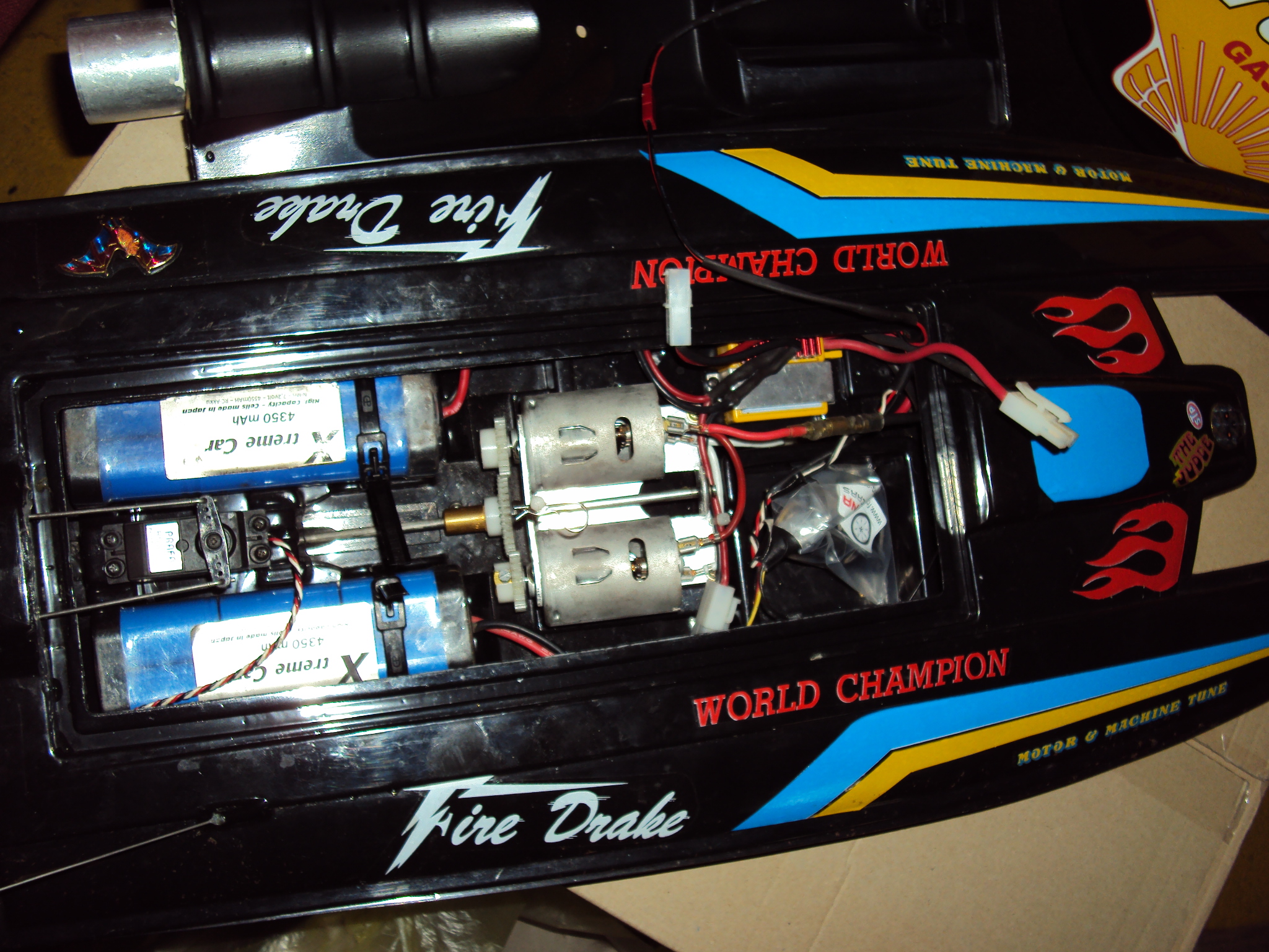

egalhabe erstmal die uhralt EKELEKTRICK rausgeschmissen und nen zweimotoren regler eingebaut.
alles auf JR umgerüstet und vor allem mal gängig gemacht

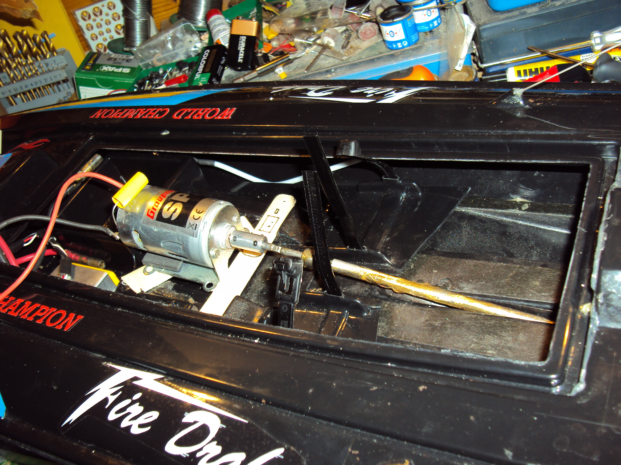

zwischenbericht:
boot wehrt sich erbittert gegen tuningmaßnahmen :x

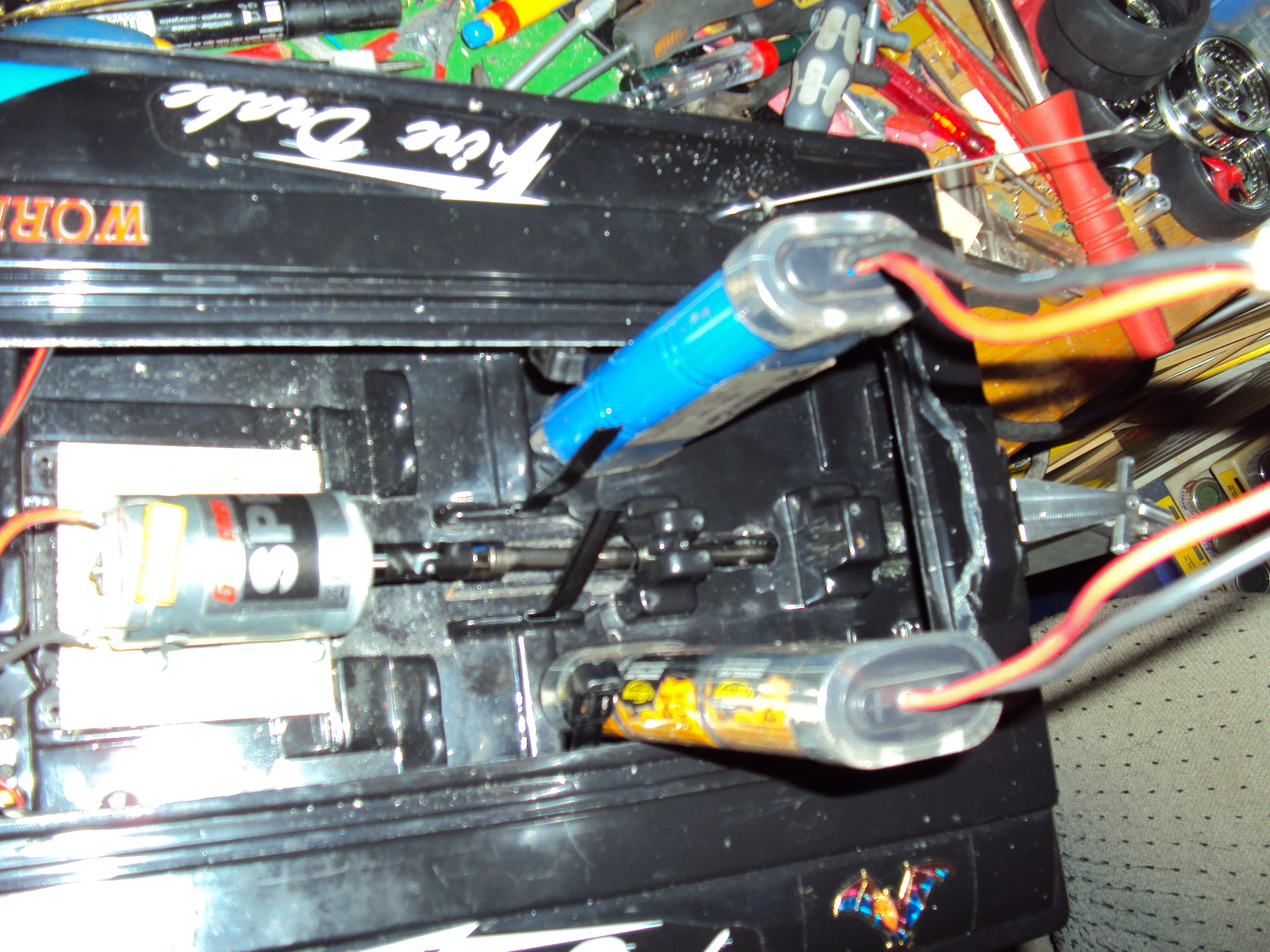

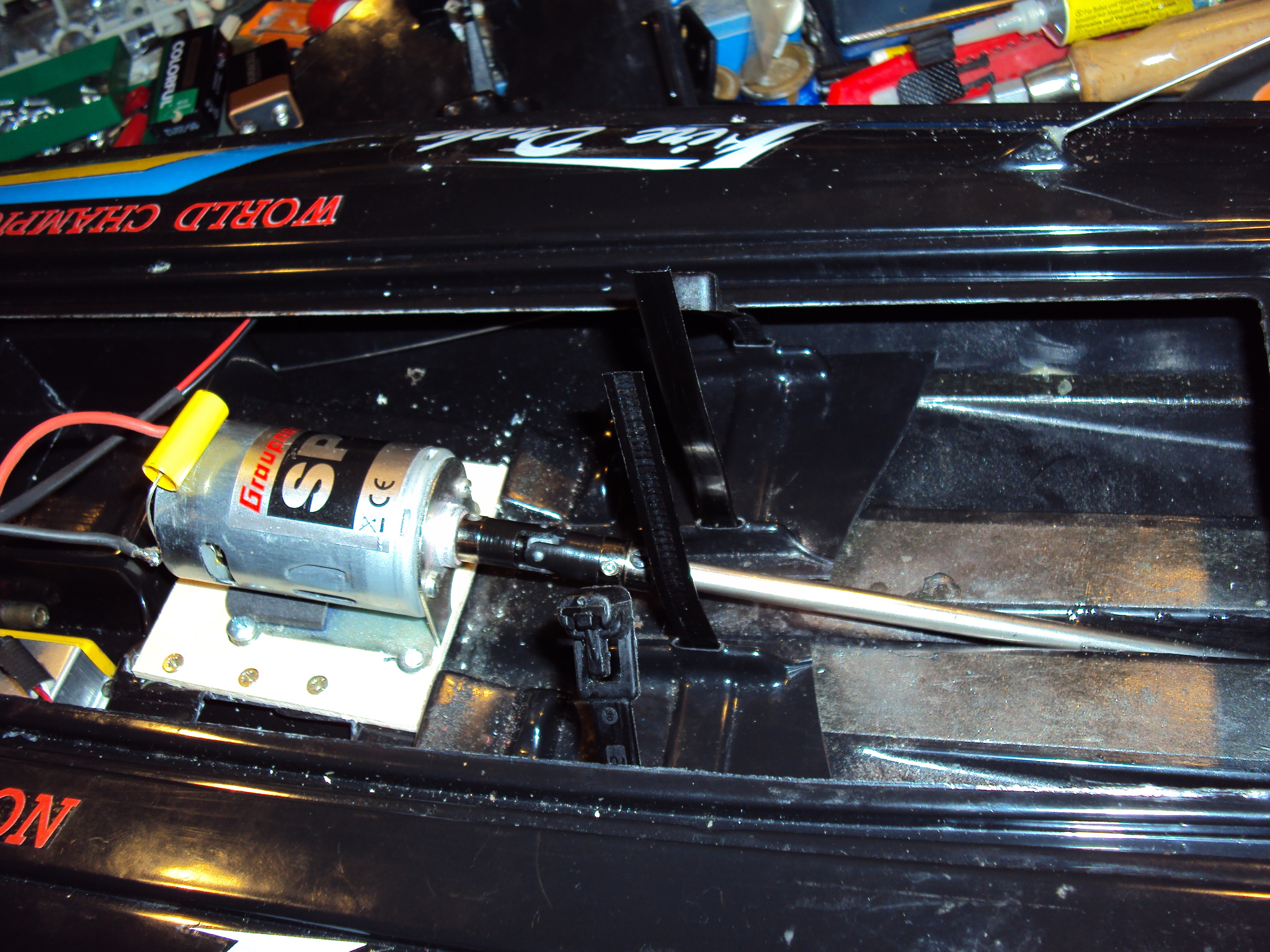

habe nen anderes stevenrohr eingebaut (original war nen witz :? ) und erst mal nen 600er speed motor aber original welle wegen ruder anlage.
beim ersten test hat es gleich das kreuzgelänk der welle gebröselt die mag irgend wie keine drehzahl :anmach:
gut dann gibt es jetzt die grobe kelle :twisted:
mal sehen was die zeit heut sagt :roll:

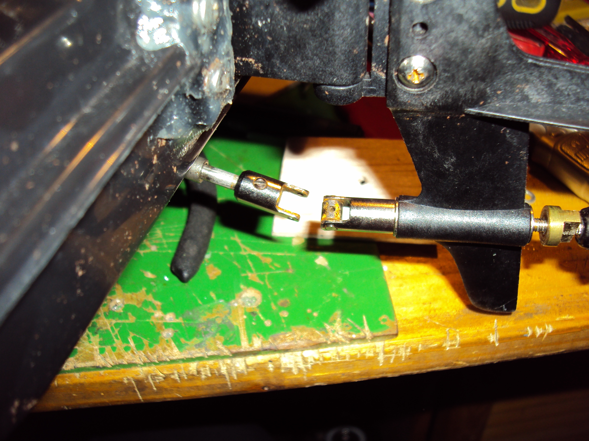

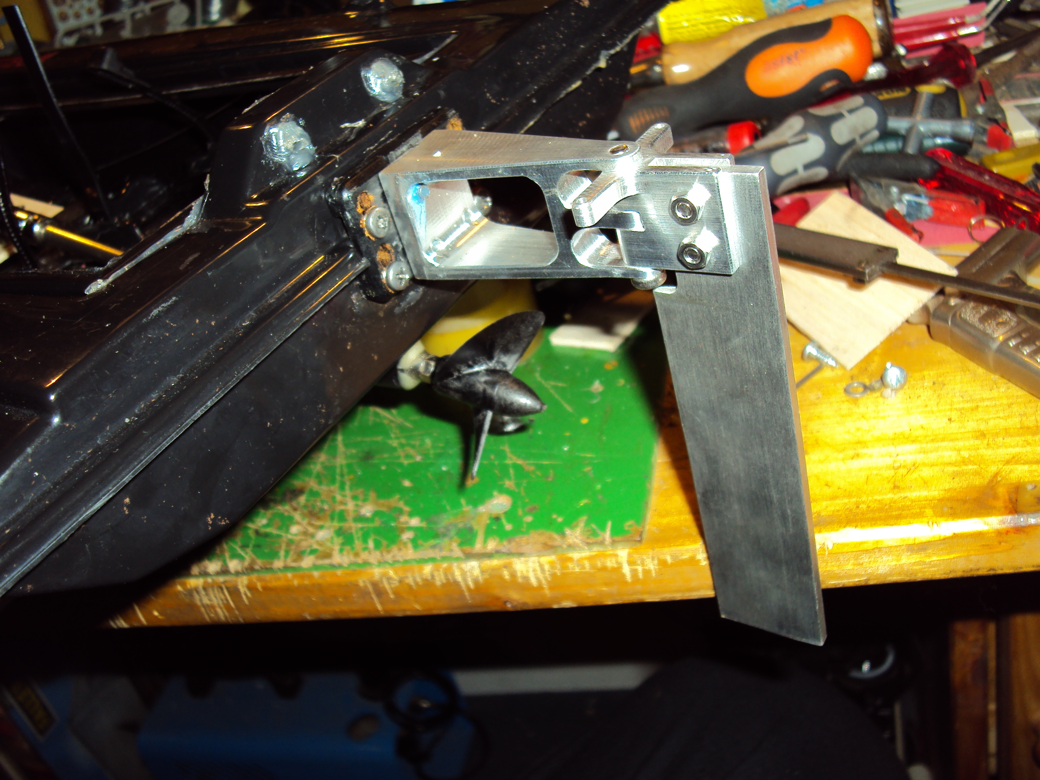

werde jetzt nen anderes (noch besseres) stevenrohr mit welle einbauen und gleich ne neue ruderanlage (habe da noch was feines aus alu :^^: )
is schon schön wenn man(n) auf einen großen fundus zugreifen kann -

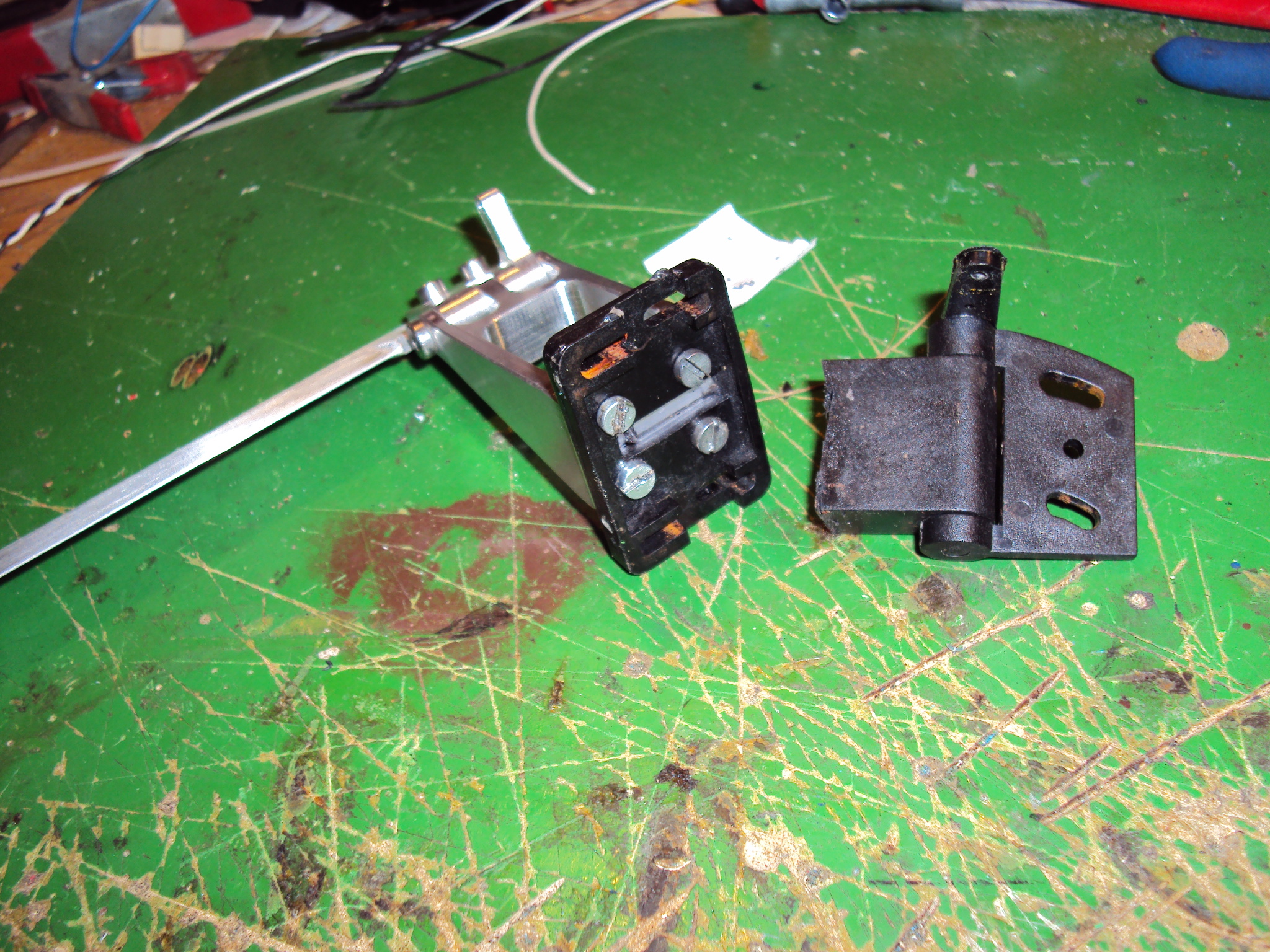

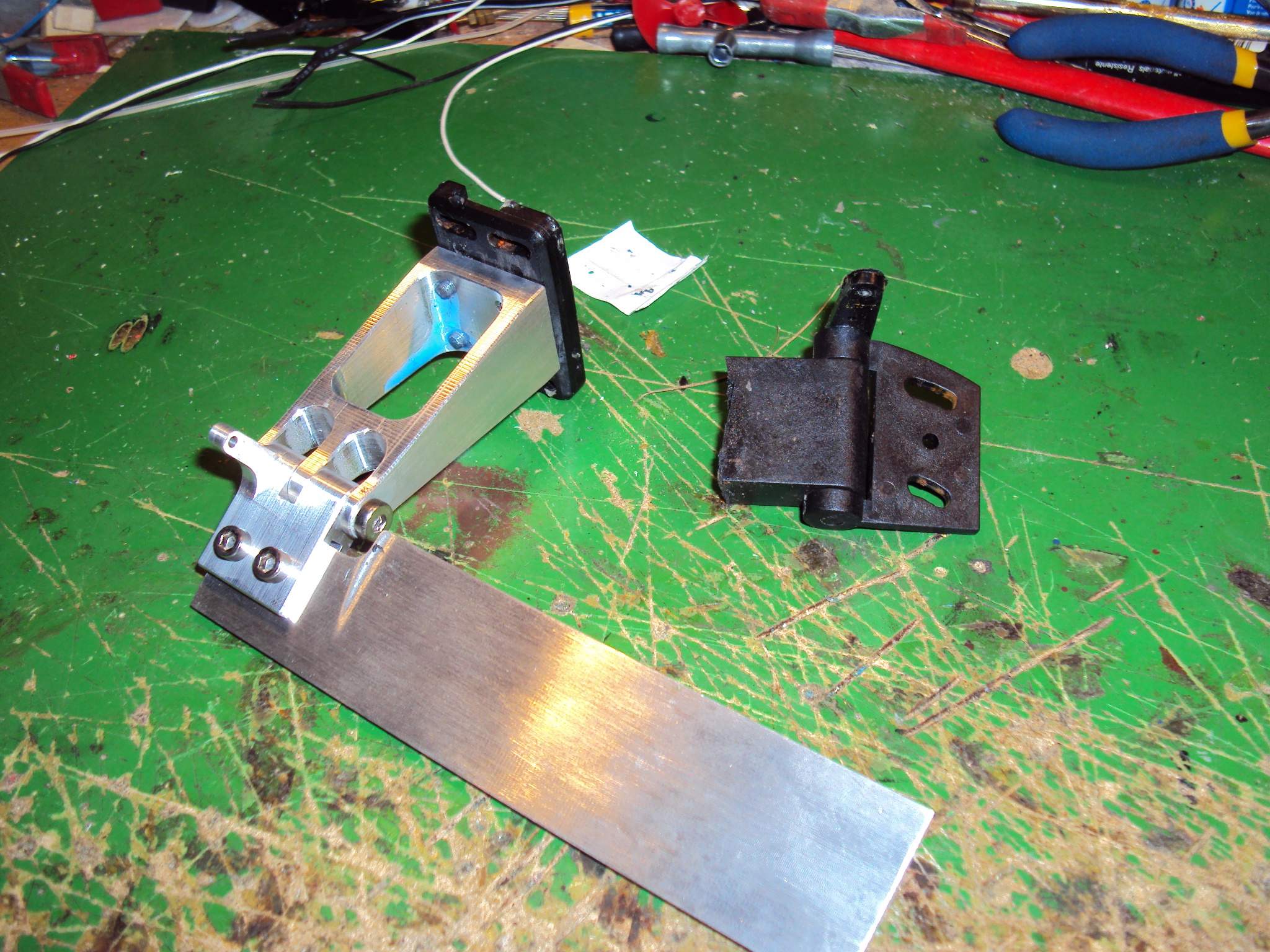

und erstmal ne ruderanlage gebastelt (aus 2 mach 1 :^^: )
wenn morgen alles trocken ist und ich noch ne anlenkung fertig bekomme ist test 2 angesagt :anmach:

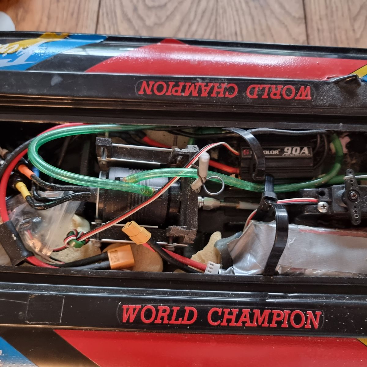

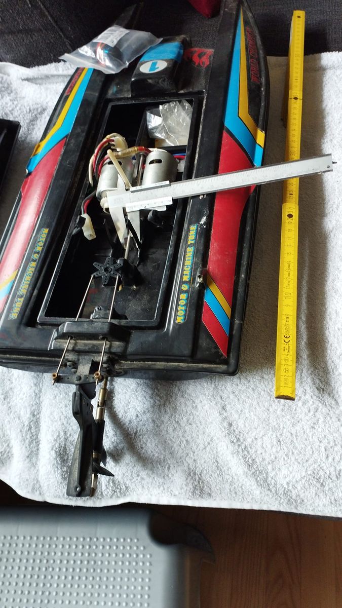

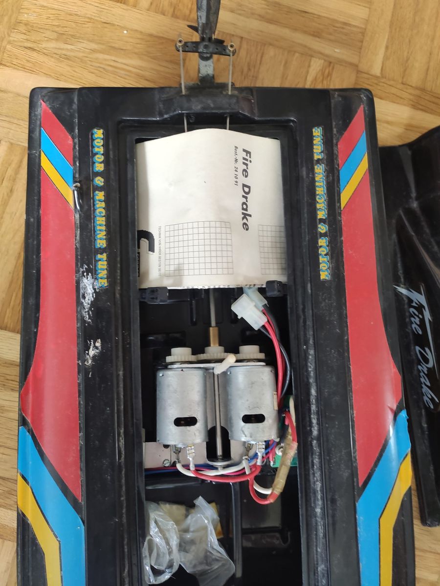

Ich bin was RC Boote angeht absoluter Anfänger, RC Autos & Elektronik allgemein solide. Ich hab genau das Boot von "BIGTEXAS" am Straßenrand, ja wirklich am Straßenrand, gefunden. Da ich schon zwei China Boote habe mit denen man ab und an mal spaß hat, dachte ich bringe ich das alte Stück doch wieder ans laufen. Die Stromaufnahme der Motoren ist natürlich enorm, daher war meine Idee wie folgt.
Umbau auf Brushless Motor mit entsprechendem Regler etc.
Ich würde den Aufbau gerne so betreiben wie BIGTEXAS nur bin ich mir unsicher mit der Ruderanlage, kann ich hier was von der Stange kaufen?
Über jegliche Tipps und Empfehlungen für mein Projekt wäre ich sehr dankbar. Am Ende soll es ein Boot werden was gut Power hat aber keine Wettkämpfe bestreiten muss.
