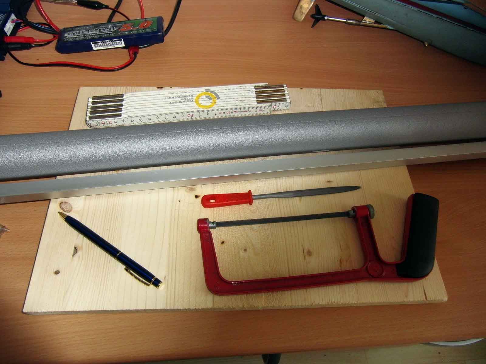

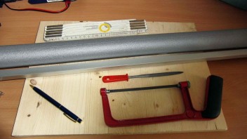

[attachment=7]01-material.jpg[/attachment]
Benötigt wird:
- 15x15x1000 mm Aluminium Profil
- 15er Isolierschlauch
- Gliedermaßstab / Lineal
- Kuli / weicher Bleistift
- Metallsäge
- Metallpfeile
- Metallkleber
Zu Beginn sollte man sich die größes seines zukünftigen Bootständer ausmessen.
Bei mir sehen die Maße wie folgt aus:
- 110 mm breit
- 75 mm hoch
- 245 mm lang

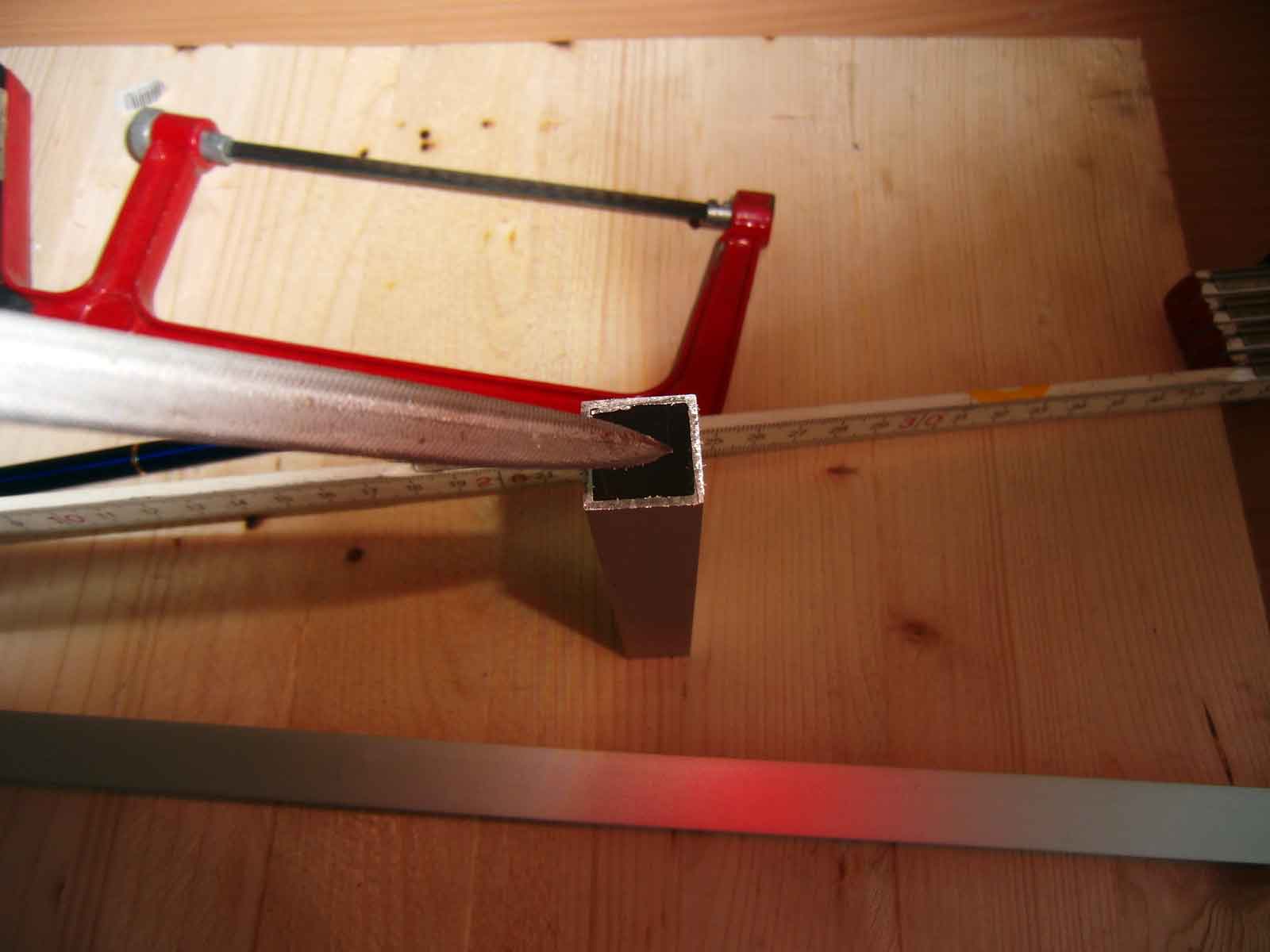

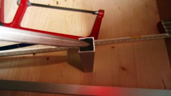

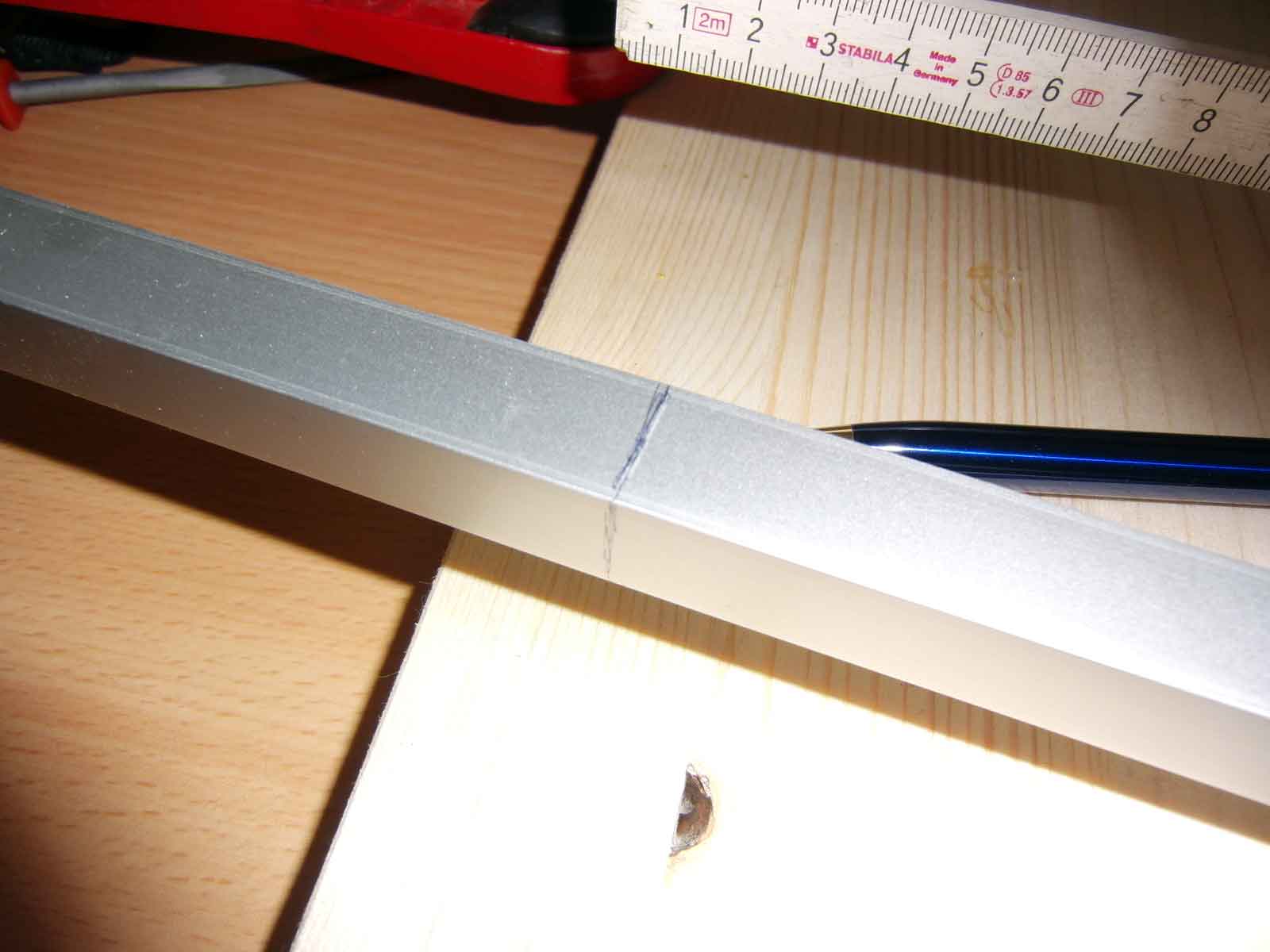

[attachment=6]02-anreisen.jpg[/attachment]
Ich reise das zu sägende Material immer gern ringsrum an, damit ich so gut wie möglich gerade sägen kann. Funktioniert für mich am besten. Wie macht ihr das?

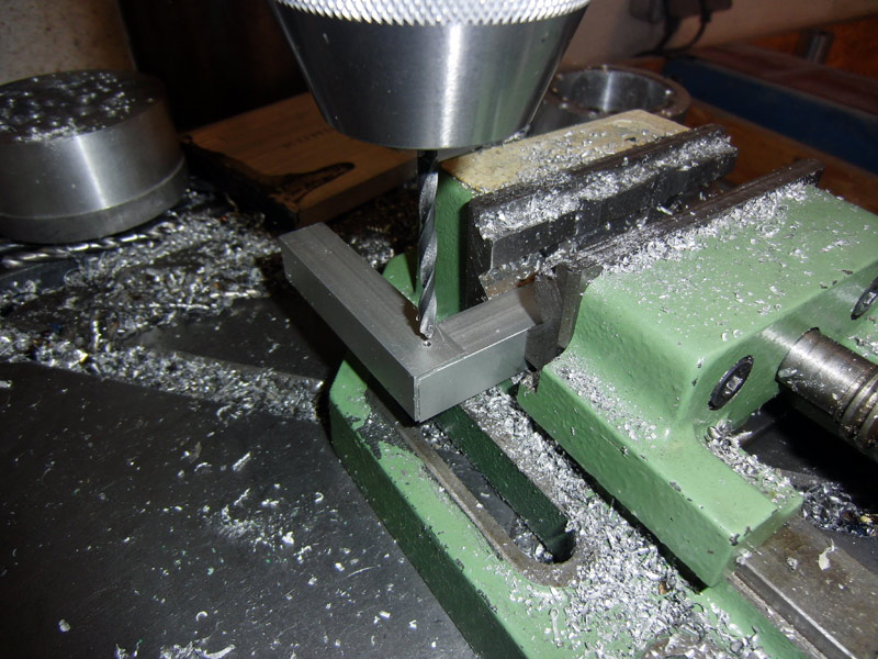

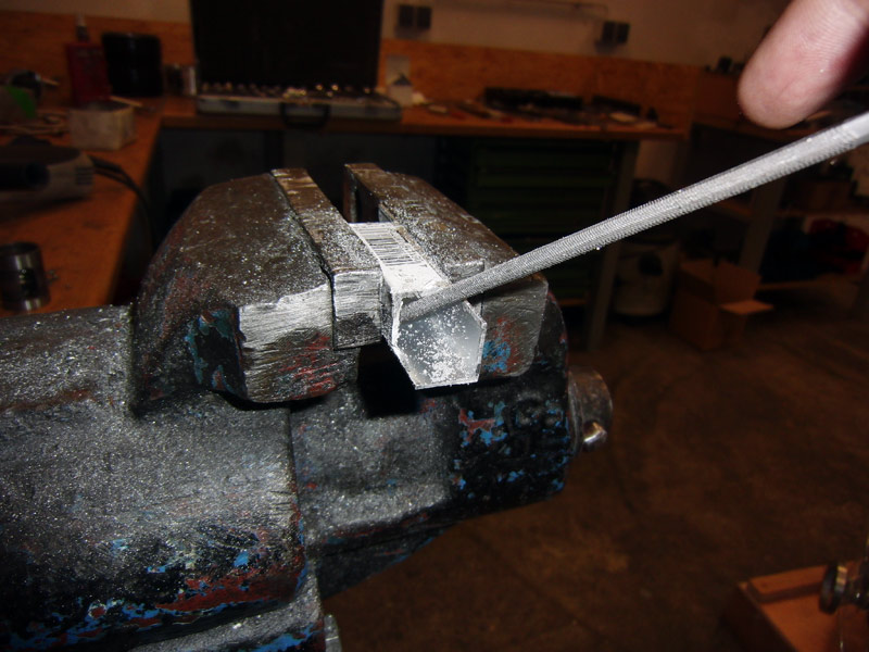

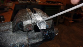

[attachment=5]03-entgraten.jpg[/attachment]
Die Kanten habe ich immer gleich entgratet, da ich ein vergesslicher Mensch bin und was ich nicht gleich mache wird lange dauern oder auch nie..

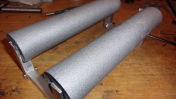

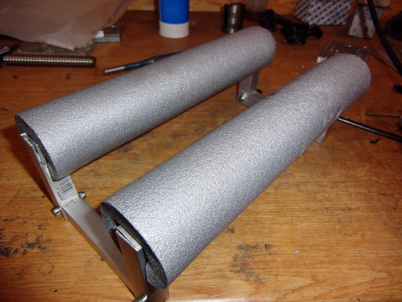

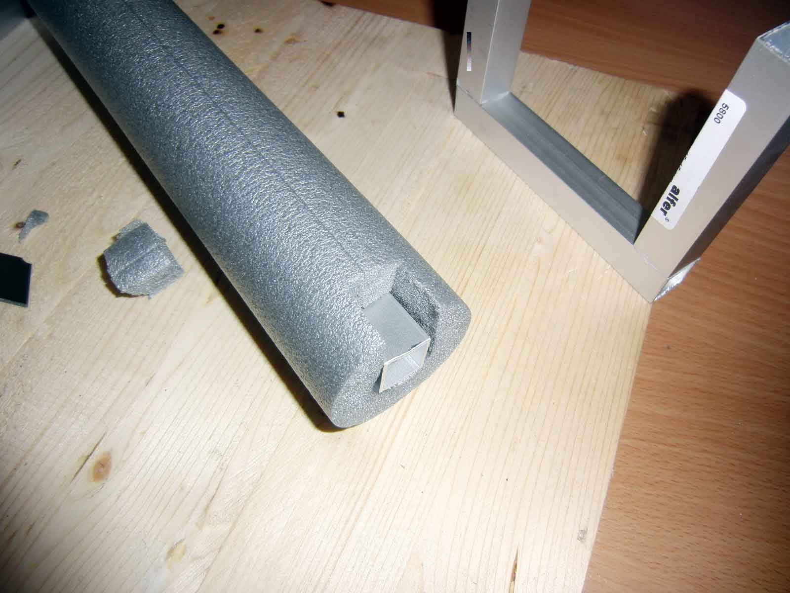

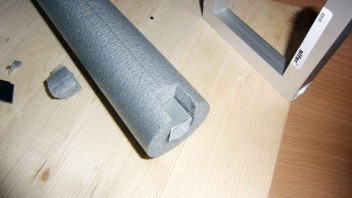

Nachdem nun alle nötigen Längen zugeschnitten wurden, musste noch die die Isolierung zur Schohnung des Bootsrumpfes angepasst werden.
[attachment=4]07-isolierung.jpg[/attachment]
Einfach die Iso über die beiden Alu-Längen ziehen und die Stellen für die Füsse ausschneiden.

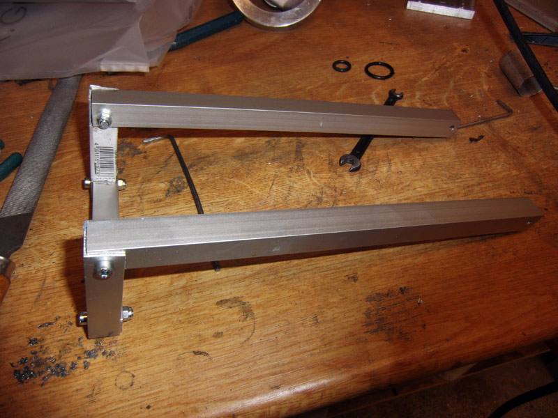

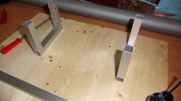

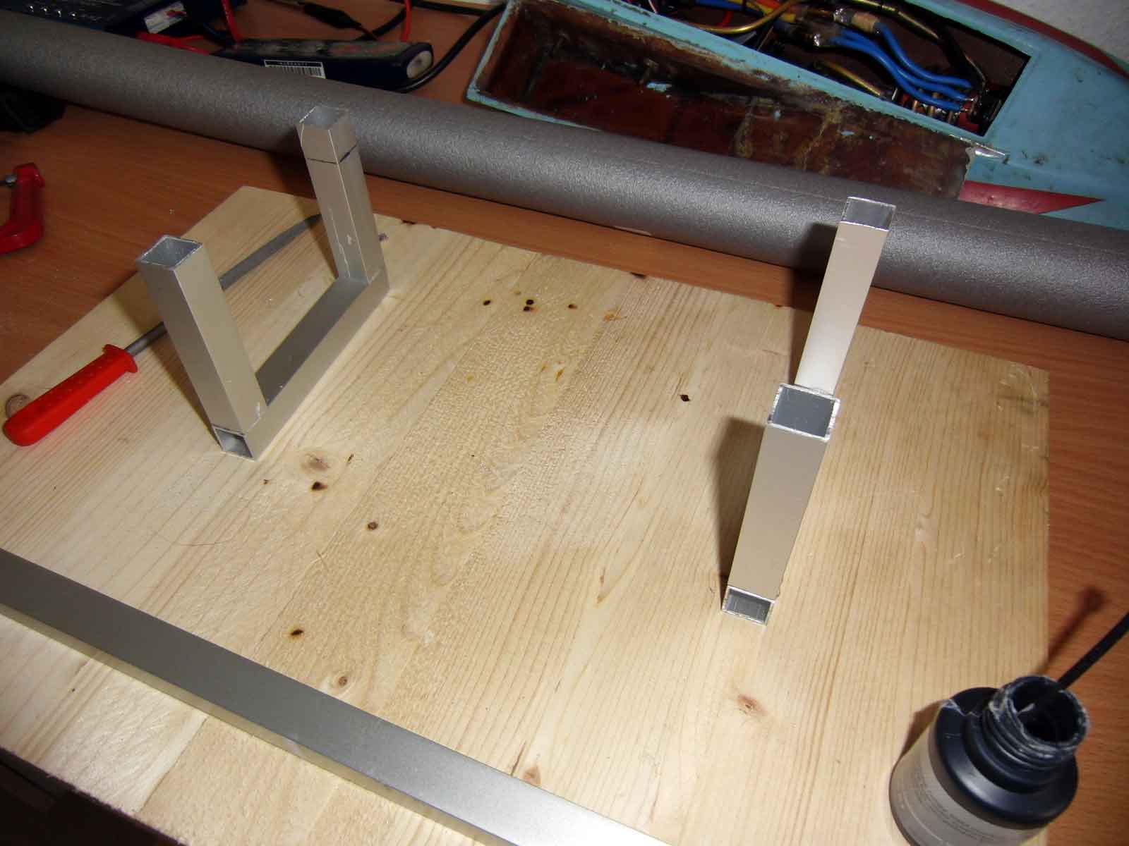

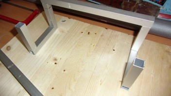

Nun nur noch die Ausflächen des Profils mit Kleber bestreichen und zusammenstellen:

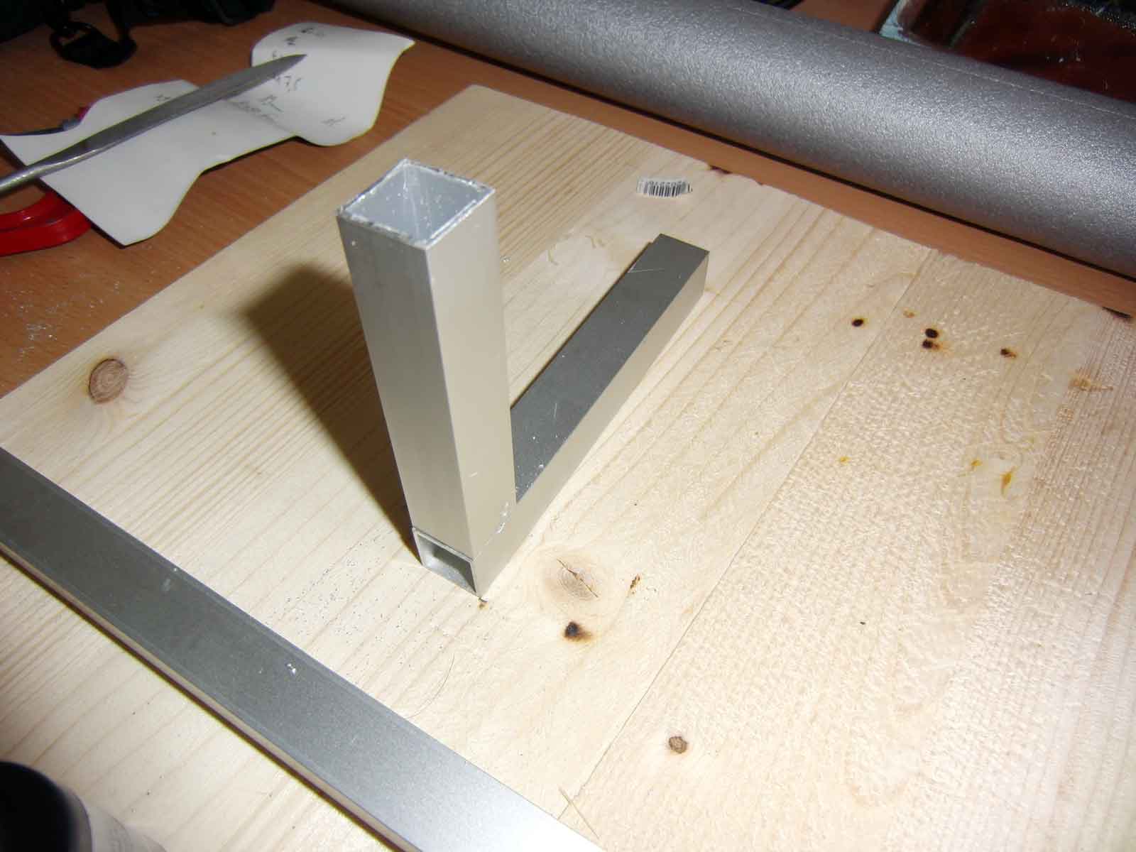

[attachment=3]04-montage.jpg[/attachment]
[attachment=2]05-montage.jpg[/attachment]
[attachment=1]06-montage.jpg[/attachment]
Dabei immer das einzelne Stück für 5-10s mit viel Kraft andrücken. So hält der Kleber besser.

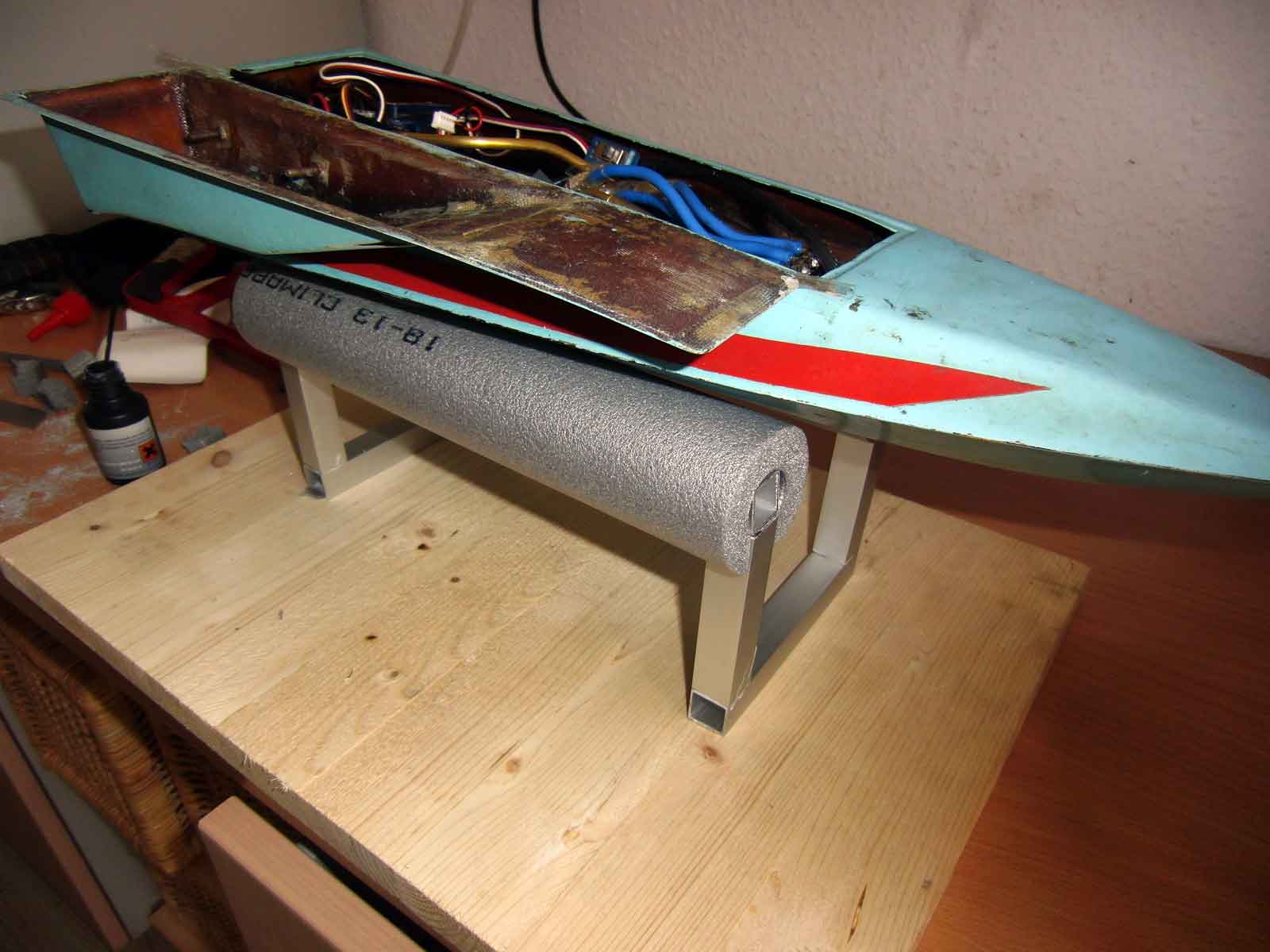

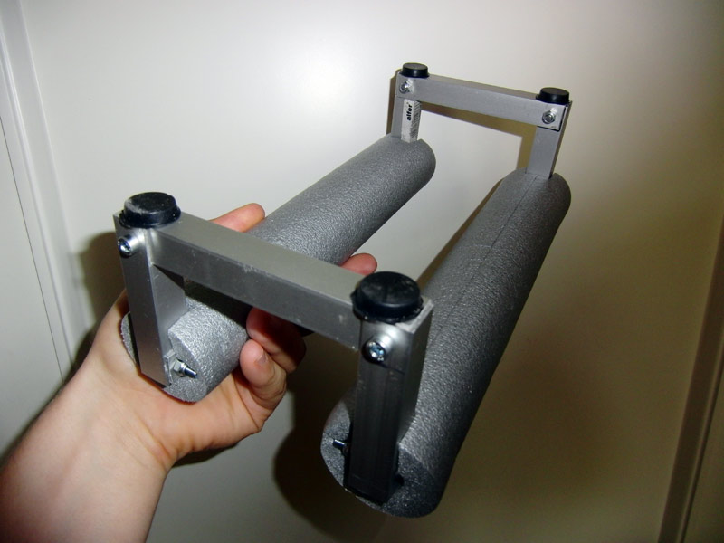

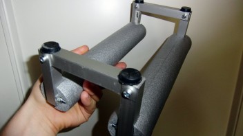

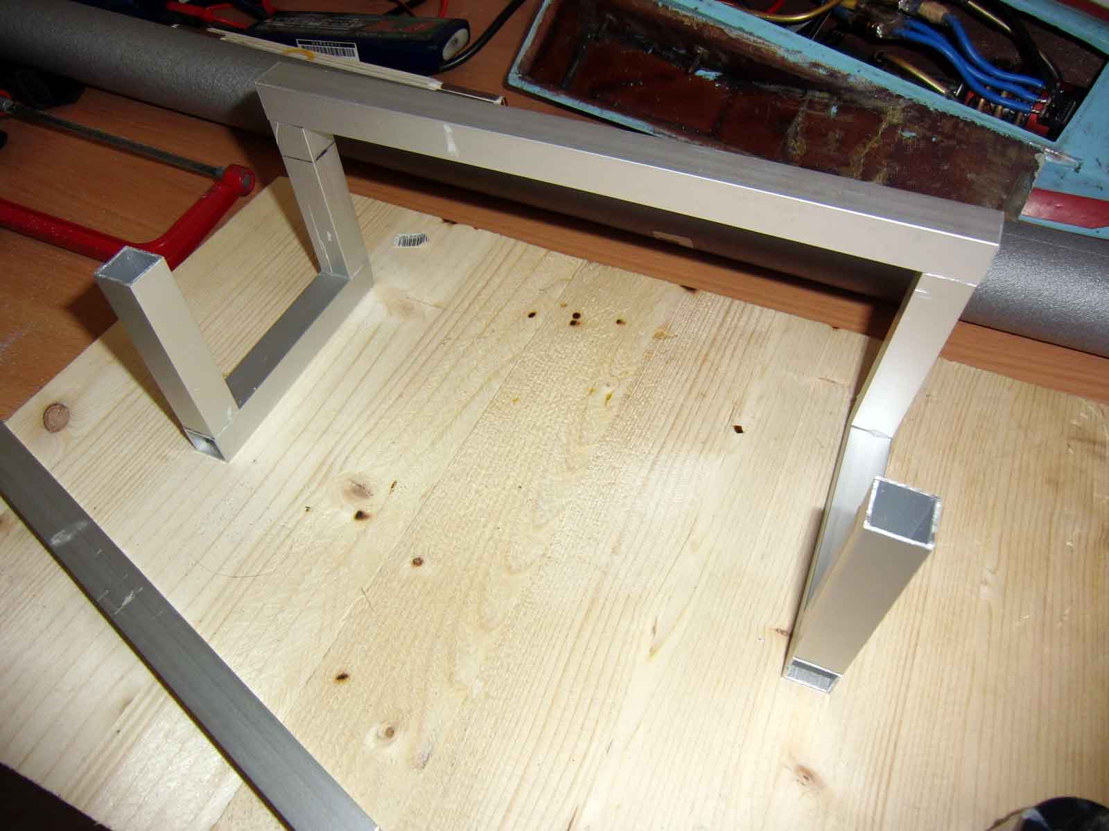

Fertig:
[attachment=0]08-rc-bootsstaender.jpg[/attachment]
So das war Versuch 1. Für meinen Geschmack zu hoch, da ich die Isolierungsdicke nicht mit einberechnet hatte. Ich denke auch nicht das der Kleber so gut hält, da die Profilfläche an den Kanten zu gering ist (wir werden sehen), ich denke mal es läuft auf eine Verschraubung hinaus. Bin aber erstmal ganz zufrieden. :shake:
Bisherige Kosten: 5,89€ und 48min werkeln.
