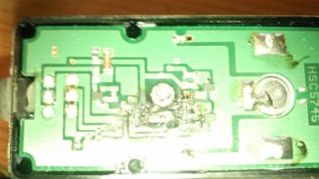

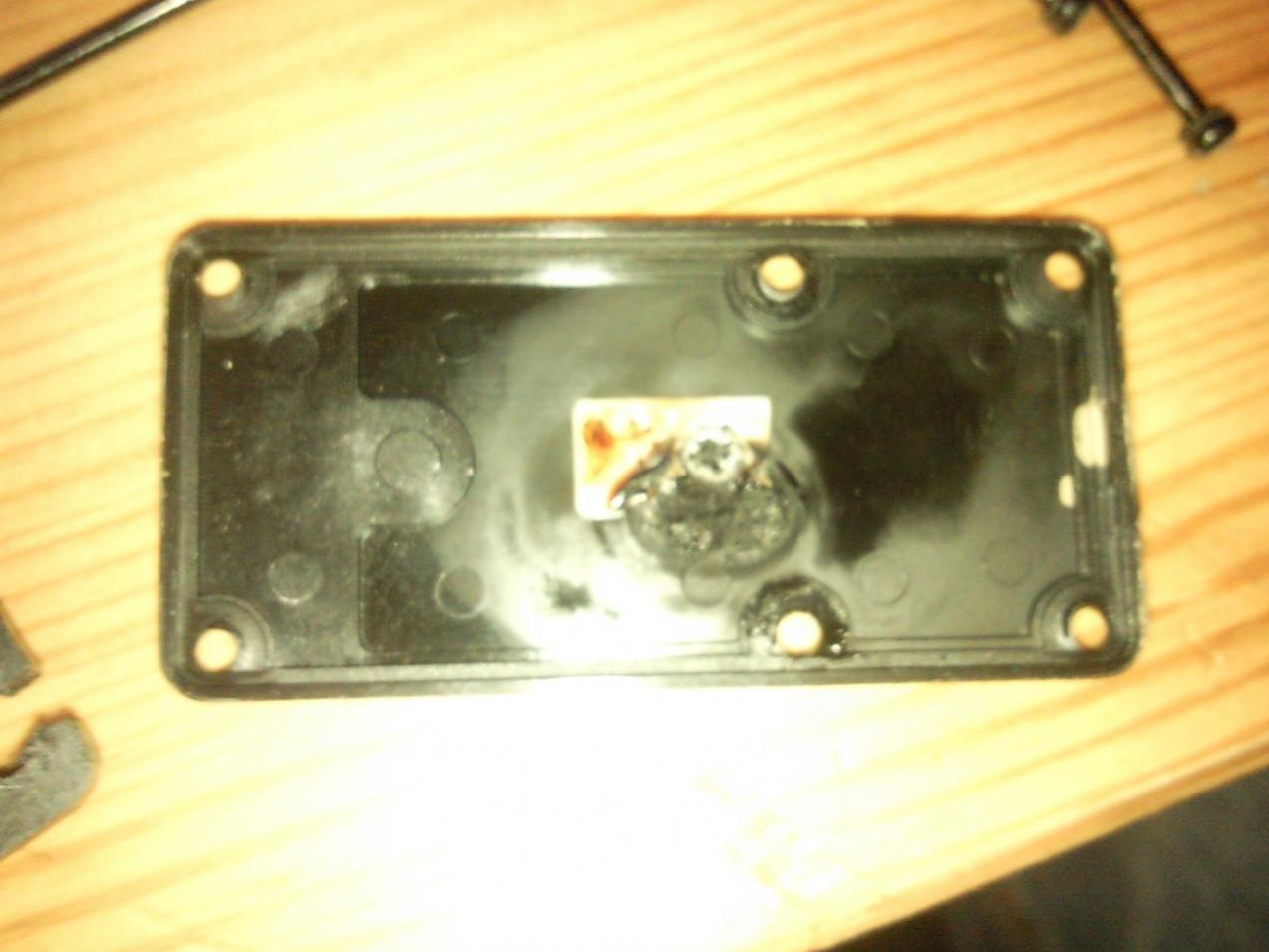

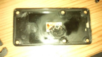

Hitec HS 5745 MG Technik geschmolzen!
Jap scheiße, klassischer Leiterplattenbrand.
Verdammt wie schafft man das.....wir haben sogar schon einen Wagen mit solchen Servos drin im See versenkt....
Die gingen sogar direkt nach dem Wasserbad noch......Nach 2 Wochen Servos aufgemacht ...Wasser raus und laufen immer noch.....
Aber schon schade drum......issen verdammt gutes Servo...leider nicht mehr zu bekommen
Ich tippe auf Servowegbegrenzung vergessen einzustellen. Schade.
Da tipp ich auch drauf.....
Servo hat sich totgezogen.....Echt schade um das Teil....
Leider gibbet die Servos ja nicht mehr.....also muss man die gut pflegen damit die schön lange halten....
NAchfolgr ist aber auch vorhanden....
Müsste glaub ich das 5755 sein oder so ähnlich... -
Nein die Servowegbegrenzung war eingestellt.
Das Problem war nur das ich, um die Reifen auf temperatur zu bringen mit dem 3ten Kanal die fordere Bremse voll gezogen hab, damit die Heckreifen durchdrehen... Ging eh nicht weil die front Reifen infach geschoben wurden.
Beim 3ten Kanal gibt es diese Begrenzung nicht... dachte es wär nicht schlimm wenn mans kurz macht, naja dem war wohl nicht so...
Wieder was gelernt!
