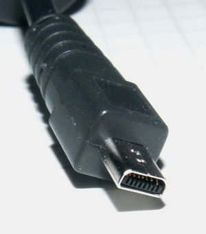

    Glaub ich schon. Mini ist etwas breiter und tiefer so viel ich weis. Ich hab die Nachfolger Cam - HD Wing Camera Full HD 1920x1080p 30FPS. Ich hab keine Ahnung wie dieser USB Typ heißt.. Bin mir aber ganz sicher das er genau so ausschaut wie auf dem Bild oben.
    Hier ein Bild von den Buchsen:
    Oder auch direkter Link zur HobbyKing: http://www.hobbyking.com/hobby…_hd_1920x1080p_30fps.html
    Hab dort auch schon nachgefragt. Bekam aber bis heute keine Antwort.
    Der Support von HobbyKing ist Scheiße. Das hab ich leider schon vor einige Zeit festgestellt von ein Paket ganze 3 Monate gebraucht hat bis es endlich bei mir ankam! Da hab ich auch schon mit denen gechattet und requests geschriben. Bin halb aufgeflippt dabei..

    Danke! Danke! Danke! Du bist mein Held! Genau so sieht das Kabel aus! Bein Nikon steht die Bezeichnung USB-Kabel UC-E6! Werde dieses Kabel testen.
    Komischerweise hab ich durch ein neuen Chat mit HobbyKing festgestellt dass sie selber nicht wissen was für ein Kabel das ist. Der Operator hatte mir 2 mal die falschen Stecker gezeigt um zum Schluss meinte er er hätte wieder was neues dazugelernt.
  • AW: HD Wing Camera 1280x720p 30fps 5MP CMOS
    Hab das Nikon Kabel getestet.. Stecker passt in die Wing Cam. Der Wing Cam Akku wird aber nicht geladen und am PC wird die Cam auch nicht erkannt! So ein Mist! Mit eine Fujitsu Kabel passiert genau das gleiche.. Jetzt brauch ich erstmal einen Topf zur Beruhigung!

    "The shocking fact about the cable (USB-A to UC-E6 8-pin) is that the 8-pin is not a USB certified connector. It is used on dozens of Nikon and Kodak cameras. There is no standard way to wire a USB-A to UC-E6 cable. I have found 6 different cable schematics."
    Kennt einer die Kontaktbelegung an der Wing Cam II?
