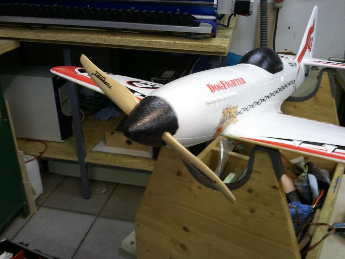

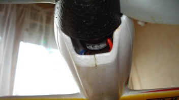

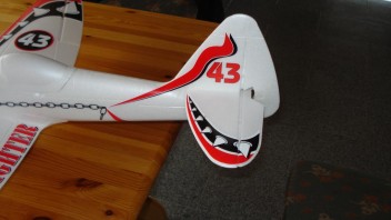

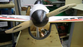

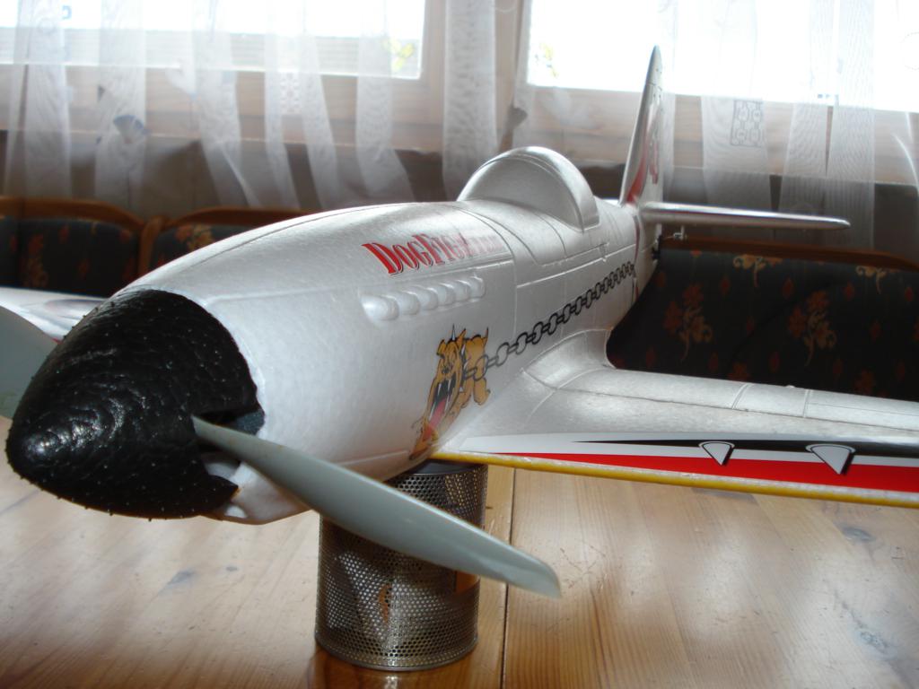

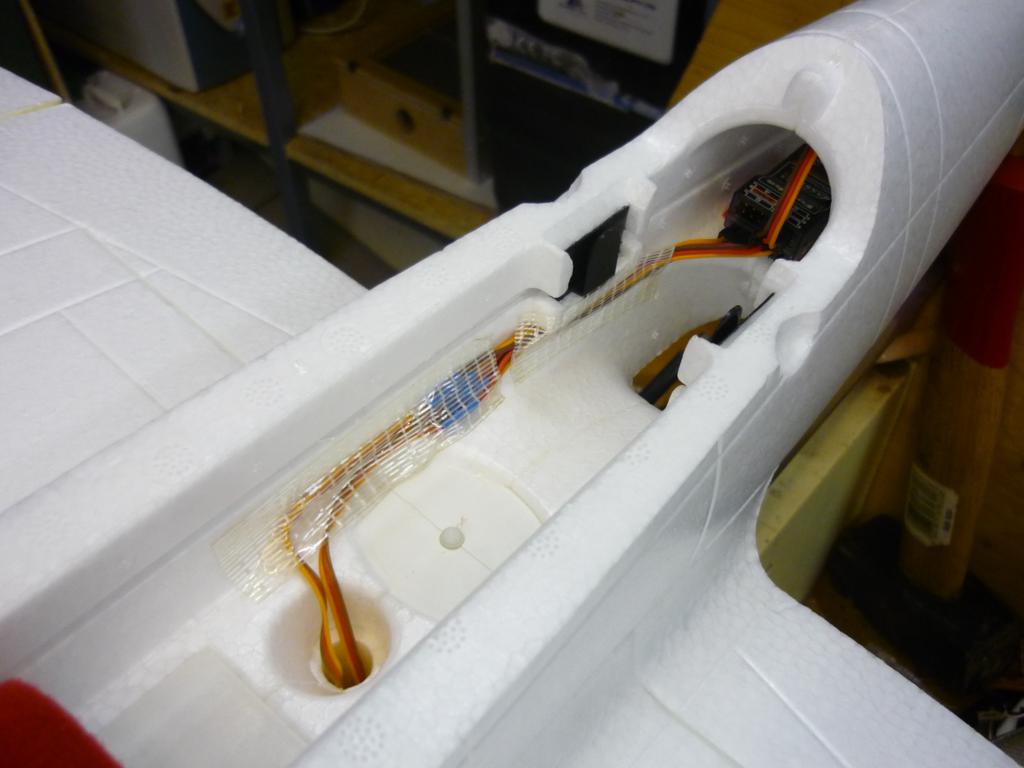

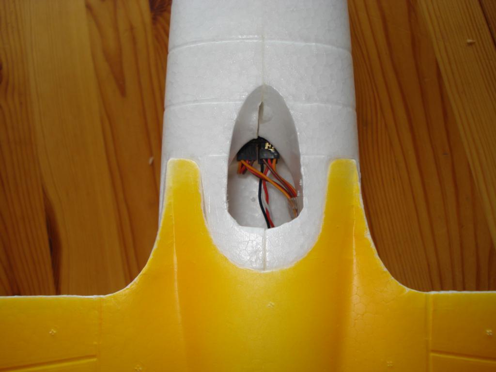

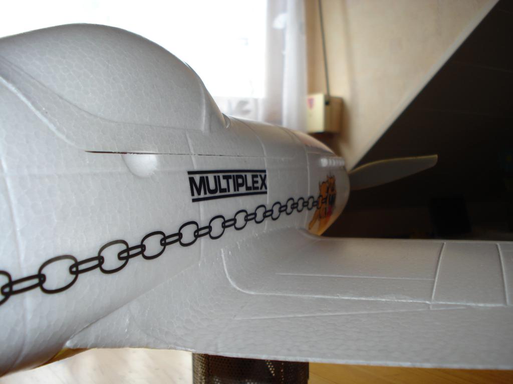

Um mal ein Anfang zu bekommen. Empfänger sitzt wie man auf dem Bild hier erkennen kann:

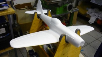

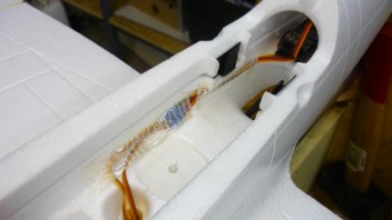

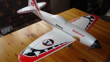

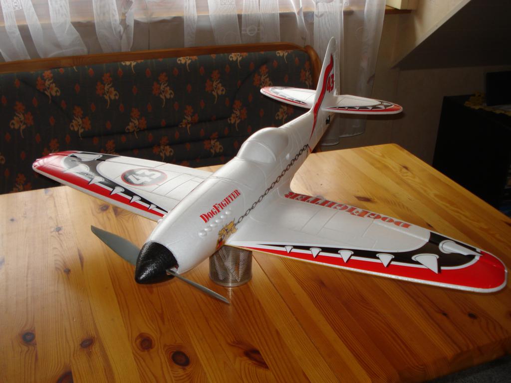

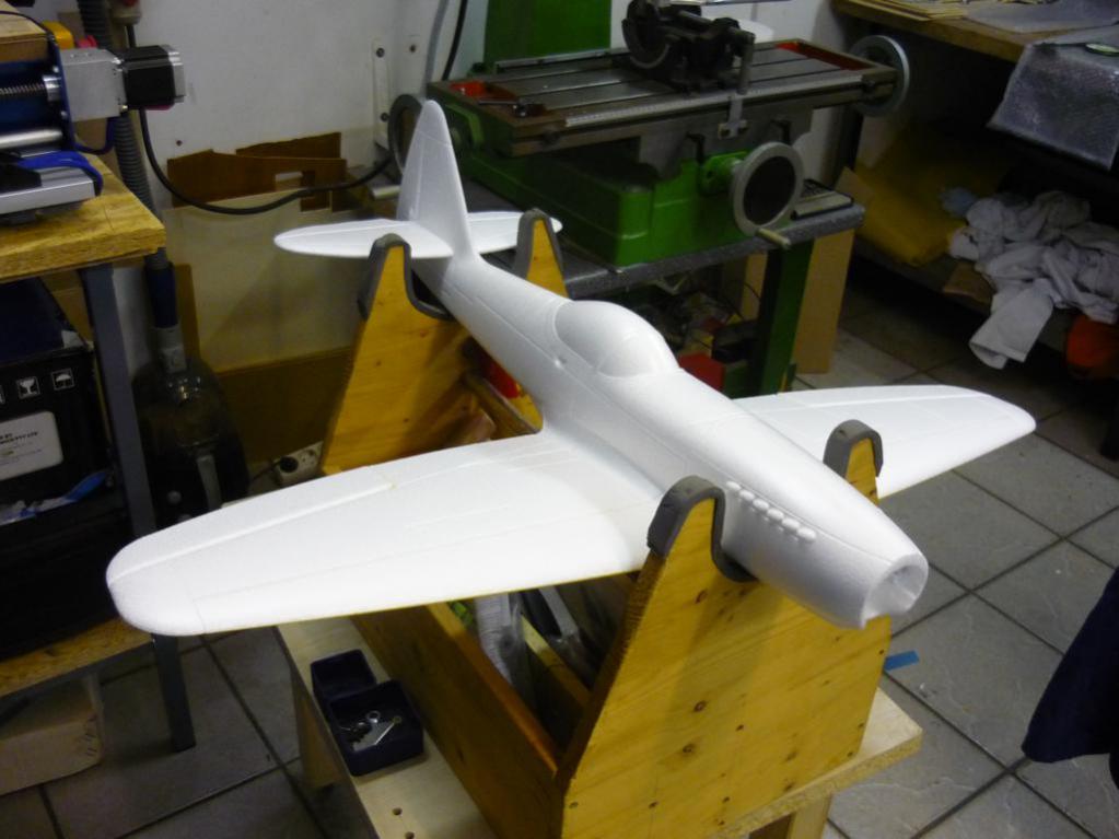

und der Aufbau ist soweit auch sehr stark vorangeschritten:

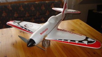

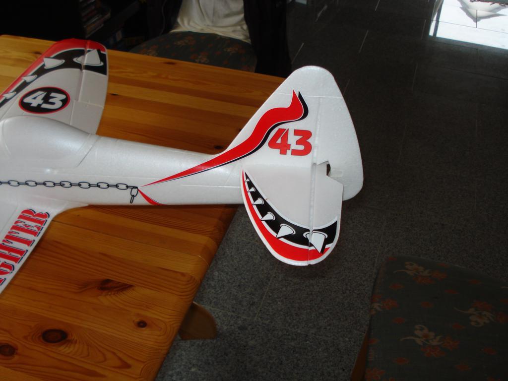

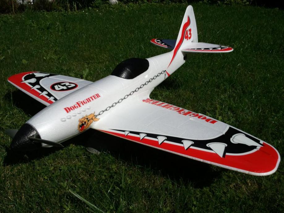

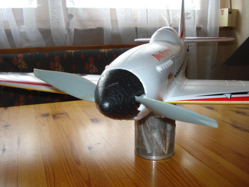

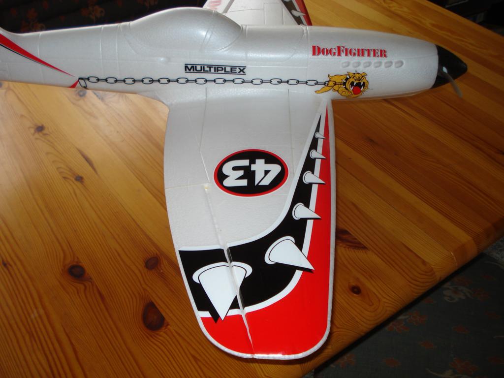

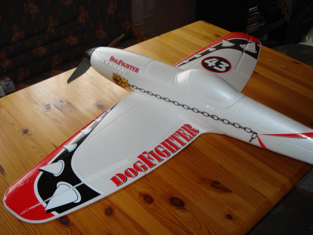

Jetzt fehlt nur noch der Motor, Regler, Luftschraube und natürlich ein wenig Dekor. Die Aufkleber müssen noch ausgeschnitten und angebracht werden. Dann ist das gute Stück fertig zum Erstflug.

Mit dem Aufbau an sich kam ich gut zurecht. Bis auf die Abdeckungen für die Servos hat alles einwandfrei gepasst. Um die beiden Rumpfhälften zusammen zu kleben soll man laut Anleitung Sekundenkleber nehmen. Ich habe dafür aber 30min Epoxy genommen um noch ein wenig korrigieren zu können.

Servos habe ich die MG90S von Turnigy genommen. Von denen haben wir immer einen Vorrat daheim ![]()
