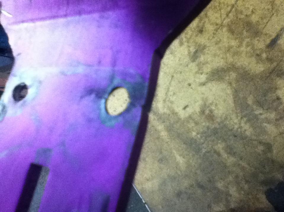

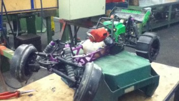

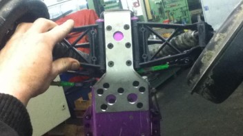

ich hab am wochenende mal wieder voll übertrieben... bin volle kanne rumgejumpt.... einer höher als der andere... und dann passierte es... aus 3-4 metern senkrecht aufs rechte rad... chassi krumm
naja.. bissel gertimmt und weiter gings

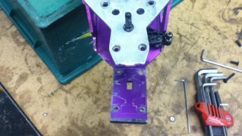

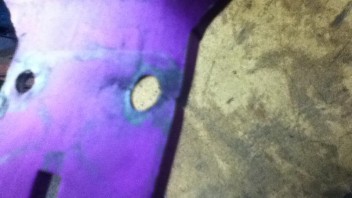

heute zerlegt... platte is angerissen... hab sie nun erstma mit 3mm va verstärkt... sollte halten aber ne neue muss her...

@ Freeeek ... wow, heftig. Da muss ja ordentlich Kraft gewirkt haben :o

ja gab en ekligen dumpfen schlag
im flug wusste ich schon... jetzt geht was kaputt! aber das nix vom plastig gebrochen is wundert mich...
hmm 10 mm plastig hört sich nich verkehrt an... aber ich denke ich werde wenn ich en neues chassi hab es direkt mit 2mm va verstärken und dann hällts...

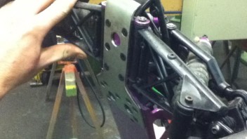

Halten sollte das mit dem VA auf jeden Fall. Machst du das dann nur vorne? Wenn ja hab ich wiedermal so meine Bedenken, nicht das der Baja dann immer auf der Nase landet weil er vorne etwas schwerer wird?

ich denke, dass das nicht viel ausmacht. Hinten sitzt ja der schwere Motor :O_o:
AW: King Motor BAJA KSRC001
jupp denke ich auch... bei rush seinem wäre ses sogar von vorteil da er mit erd neuen pipe ja nurnoch in der luft is mit den rädern
und so viel wiegt die platte nicht...

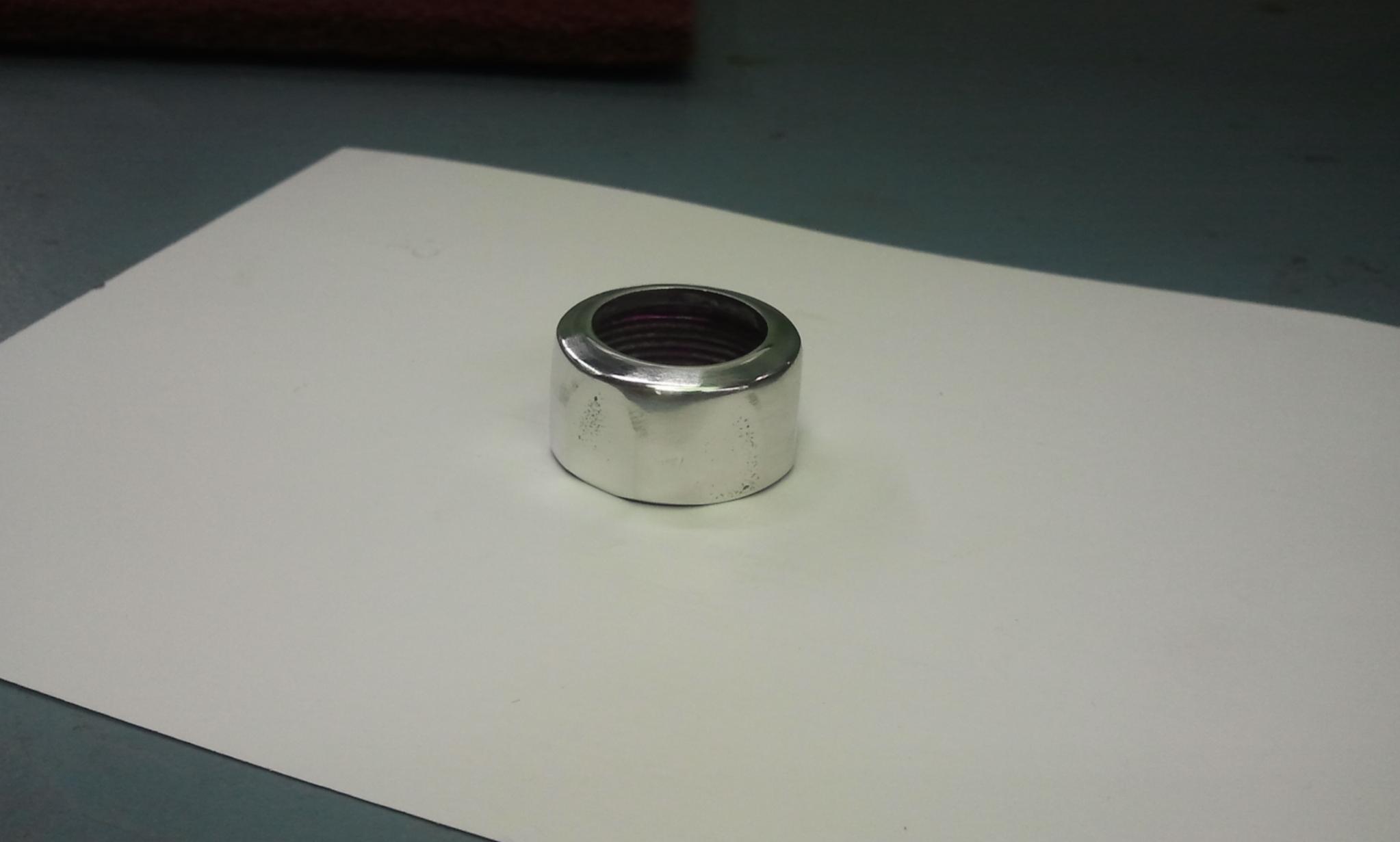

Da das Lila nicht zum Gold (der Karo) passt muss es weg. mich nervt es eh langsam. also strahlen und polieren. hab für den ersten test mal die 2 dämpfer vorne bearbeitet, heute kommt das chassis und der rest ![]()
Das ist mehr arbeit als es aussieht...

enteloxieren geht auch sehr gut mit drano abflussreiniger
nur nicht zu lange drinnlassen die teile
ja, das hab ich auch schon gehört... wie sieht die oberfläche danach aus? schonmal gemacht?
jip hab ich schon gemacht
wie gesagt nicht zu lang drinn lassen immer mal raus ziehen und drüberwischen (am besten an ne schnur hängen die teile )
irgendwann (nach kurzer zeit ) lässt sich der schleier der noch drauf ist einfach abwischen
es geht auch normaler abflussreiniger muss nicht drano sein
