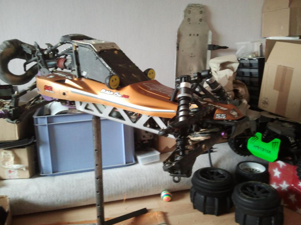

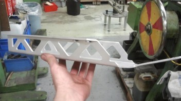

AW: King Motor BAJA KSRC001
so, Chassis ist gestrahlt. sieht jetzt viel besser aus.
möchtest du das Chassis nicht auch polieren?
Unterboden nicht, das ist klar, es sei denn du schützt den mit dünnem Acrylglas o.ä. vor verkratzen, aber die Seiten würde ich polieren. Sieht bestimmt richtig geil aus.
ich war auch am überlegen, aber hab mir dann gedacht, dass es sich nicht lohnt... das ist soooo viel arbeit und es verkratzt extrem schnell. die gestrahlte oberfläche ist relativ stabil und sieht auch echt gut aus... ich denke erstmal lass ich es so

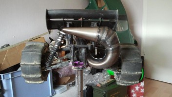

Moin,
mal ein kurzer Zwischenbericht zu meinem KM:
Nach eher kurzen Ausfahren zu Beginn des Jahres - die kalten Finger ließen einfach nicht mehr zu - ist es mittlerweile ja wieder erträglich geworden, zu fahren. Ob es an der der Kälte lag oder ob das KM-Kunststoff nicht so haltbar ist, kann ich nicht beurteilen, aber eine Felge ist mir kaputt gegangen und den Frontbumper hatte es zerlegt. die Teile wurden durch HPI-Teile ersetzt. Die Karo ist - wie schon öfter angesprochen wurde - offensichtlich aus minderwertigen Material und bricht relativ schnell. Meine ist mittlerweile in der Tonne und durch eine HPI-Karo ersetzt worden. Leider habe ich noch keine Lösung für den Reso gefunden und düse immer noch mit der Fischdose rum. Evtl. schaffe ich es mal, mir einen Silikonschlauch zu organisieren (z.B. vom Schrottplatz), um mein Reso durchzuschneiden und entsprechend zu verlängern (hier: http://www.rcsky.de/hpi-baja-c…6/index19.html#post168689).
Schönes Restwochenende
nich dein ernst
du hast den auspuff da liegen... aber immer noch nich drauf?? du verpasst was sag ich dir! die fischdose wirkt wie ne drossel... wirst du merken wenn du das erste mal mim heckdoom fährst
also ganz schnell 2schellen und ein schlauch organisiren ![]()
Ja, ich habe es kapiert ![]()
Reso ist dran, zwei Stunden habe ich an dem Ding rumgebogen, bis er passte, aber nu ist dran :mrgreen: Ausfahrt folgt am Wochenende, Infos folgen.
Hi, das ist sicherlich kein DDM, das ist vermutlich irgend so ein Nachbau. Einen X-Port habe ich nicht (s. hier: http://www.rcsky.de/hpi-baja-c…6/index19.html#post168689). Eigentlich wollte ich das Ding durchsägen bzw. selbst einen Port basteln, aber nun habe ich ihm mit "Gewalt" passend bekommen. Hatte keine Ruhe mehr, nachdem rccarfreeek "gemeckert" hat :wissen: ;). Mal gucken, ob er dicht ist, sonst brauche ich doch "Plan B" ![]()
durchsägen ist ein guter plahn b
pass auf dass er wenn er heiß wird sich nich verzieht und dir das gewinde ausm zylinder reißt... hoffe du hast ihn nich mit gewalt rangezogen... ich hab leider kein schlauch da sonst hätt ich dir einen mit 2 schellen gesendet...
Habe momentan beruflich wie privat einiges um die Ohren, sonst wäre ich mal zum örtlichen Schrotti gefahren und hätte nach einem Kühlwasserschlauch mit 25mm Innendurchmesser geschaut... Was nicht ist, wird bestimmt noch :mrgreen:
Ich hoffe nicht und gehe daher davon aus, dass ich ihn nicht mit zuviel Gewalt rangezogen habe ![]()
... to be continued ![]()
