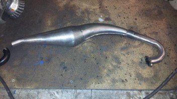

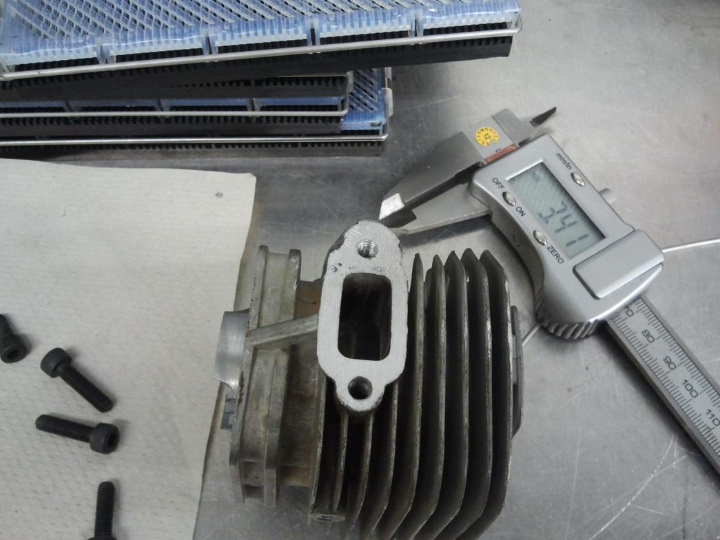

Zitat von JoeP;168689Alles anzeigenMoin,
nun wollte ich heute mal einen neuen Reso verpflanzen, aber nix war's *sniff* Da fehlt 1 cm, selbst mit biegen ist da nichts. Ein X-Port war nicht dabei - den Reso habe ich aus einem Überbestand von einem Kumpel bekommen. Wenn ich nun richtig recherchiert habe, kostet ein X-Port mit 1 cm Dicke mit Versand zwischen 15-20 Doppelmark :O
Hat jemand von euch einen Plan, wo ich so ein Ding entweder günstiger herbekomme oder evtl. einen Alternativplan?
Danke

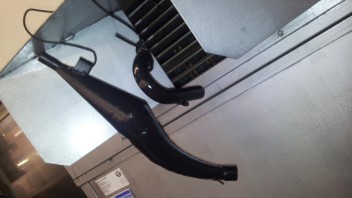

Moin,
ich hatte ja schon beschrieben, dass ich mir das Reso zurechtgedengelt hatte und ohne Port o.ä. an den Zylinder geschraubt hatte. Bei meiner Fahrweise lande ich leider öfter aus luftiger Höhe auf dem Heck (und das eben nicht auf Sand) ... Folge: einen Gewindegang hat's zerrissen
Ich hofffe, ich habe das halbwegs richtig beschrieben: am Zylinder sind zwei Gewindegänge, in die die Schrauben des Resos verschraubt werden ...
Nun habe ich erstmal eine Gewindestange in das restliche Gewinde geschraubt und verklebt (die Verklebung wird bei den Temp. nicht halten) und zusätzlich mit einem Splint gesichert. Mal gucken, wie lange das hält, sonst muss ein neuer Kopf drauf ...
Das Heckdom habe ich nun durchgesägt und mit einem Silikonschlauch (Innendurchmesser 22mm) wieder verbunden. Das macht einen guten Eindruck
Endlich ist das Reso "schwingend" aufgehängt ![]()

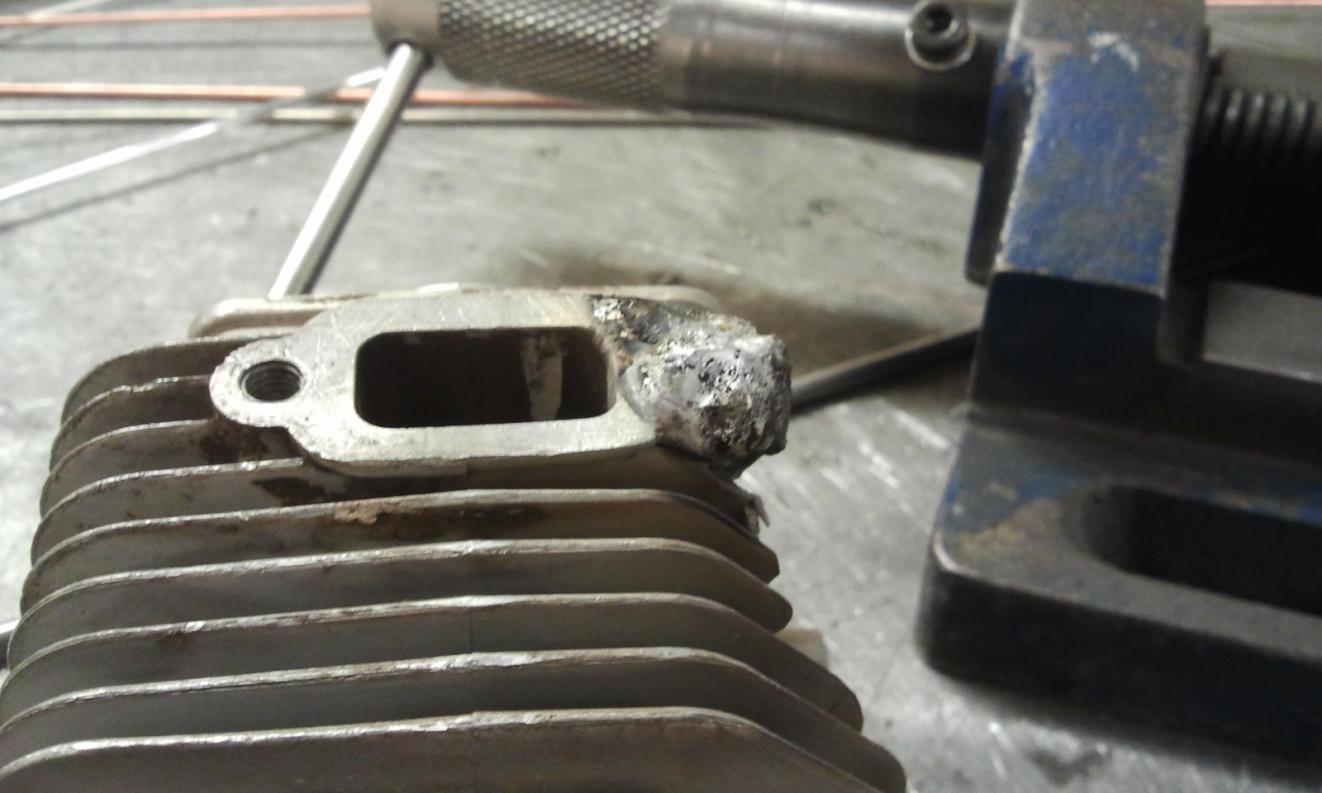

JoeP: oooohh nein! ich wills nicht sagen aber..... " ich habs doch gesagt" also, das wird nicht einfach das auf die schnelle zu flicken. ich hab auch noch so einen zylinder hier liegen... ich wollte die tage mal versuchen ihn zu schweißen... werde es posten, wenn ichs gemacht hab...

wenn ich heut nacht die zeit finde, werde ich mal versuchen meinen alten zylinder zu schweißen. is nur die frage ob sich der gusskram so gut schweißen lässt. naja, zu verlieren hab ich nichts. sollte es klappen will ich den motor (mein bearbeiteter km 29ccm) in meinen c5 bauen.

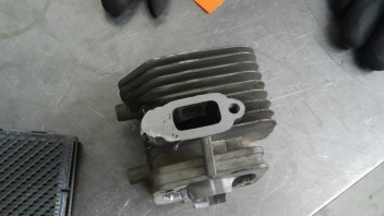

Heute kam ich endlich mal dazu den auslass von meinem km motor zu schweißen. ich muss sagen, das material hat sich ganz gut schweißen lassen...
dann kann er jetzt in meinen c5!!!
AW: King Motor BAJA KSRC001
TOP Arbeit Rush
