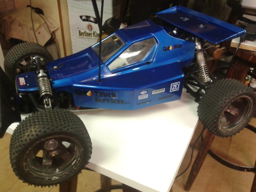

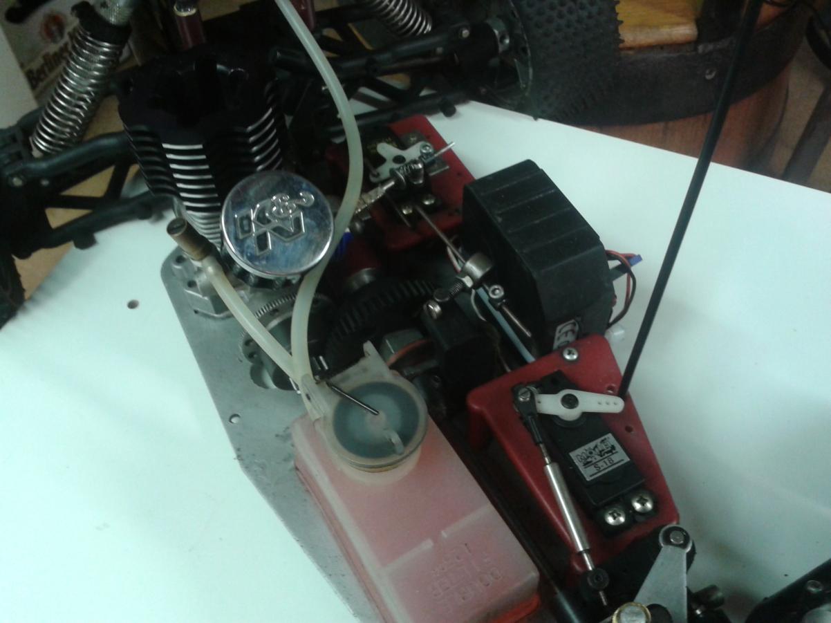

    Ich hab mir vor einer ganzen Weile einen gebrauchten Robbe-Buggy 1:8 gekauft. Ich weiß nicht einmal was das für ein Modell ist. Muss aber alt sein, auf der Betriebsanleitung ist eine Adresse noch mit 4-stelliger Postleitzahl aber keine Modellbezeichnung. Er hat einen selbstgebauten Alu-Heckspoiler und die Karo ist auch nicht original, also selbst wenn man google anstrengt, man findet nichts. Das Teil hat einen OS Max Motor mit 3,5 ccm. Leider krieg ich den Motor nicht so richtig zum Laufen, ich glaub der ist einfach durch und fertig mit der Welt. Nun hab ich mir überlegt den Buggy auf Brushless-Antrieb umzubauen. Meine Frage ist nun, geht das so einfach und was muss ich dafür machen. Damit ihr wisst was ich da für einen alten Grachel habe, hier ein paar Fotos.

    Du mußt erstmal ein Hauptzahnrad, kompatibel mit deinem zukünftigem Motorritzel, auf die Welle von dem Mitteldiff o. ä. zaubern.
    Also die Befestigung anpassen, evtl. die Bohrung in ihrer Dimension vergrößern (verkleinern geht ja nicht) und diese Bohrung muss dann auch zentrisch sein.
    Die Anbringung der einzelnen Komponenten wie Motor und Akku sollte auch durchdacht werden, wegen Gewichtsverteilung und so!
