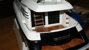

Gerade Heute ist mir mein Aldi Dremel verreckt,:mad:
also Bohrmaschine senkrecht in den Schraubstock und Werkstück in die Hand.
Der Holzboden ist fertig, das Ergebnis hätte ich mir anders vorgestellt,
die groben Fugen sind nicht so dicht geworden wie ich mir das vorgestellt hatte, aber nun ist es schon so.:roll:
Nach fünf mal lackieren ist da ordentlich Schichtstärke drauf,
nebenbei noch die Leiter fertig furniert und auch gelackt.
Fortsetzung folgt.............................

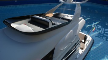

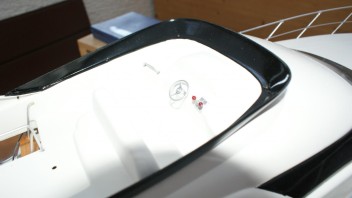

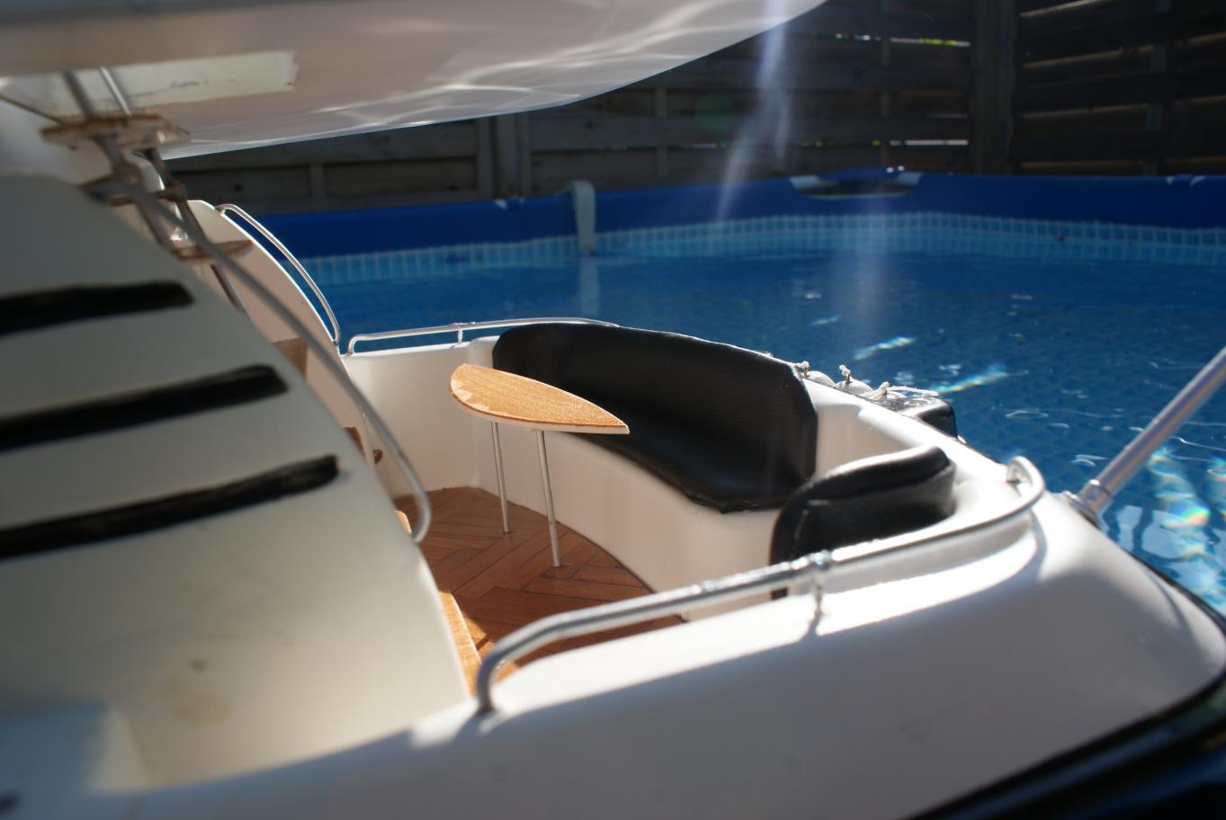

Heute hab ich gepolstert und geledert was das Zeug hält.
Schwarzes Kunstleder, ein altes Frottee Handtuch, Doppelseitiges Klebeband und Sekundenkleber waren meine Freunde.
Als Trägermaterial hab ich dei Abschnitte von Rumpf und Deck genommen, ausgeschnitten, als Polsterung Stücke von dem Handtuch zurecht
geschnitten und aufgeklebt, die Rückseite der Formstücke mit Doppelseitugem Klebeband versehen und dann das schwarze Kunstleder aufgezogen.
Seht es euch einfach mal an:
Nebenbei hab ich ein Bild vom Innenraum einer echten Luxus Yacht auf Fotopapier ausgedruckt und auf die Schiebetüren auf dem Unterdeck geklebt.
Wer hat die weiteren Extra´s bemerkt?
Richtig, Ober und Unterdeck haben je einen Tisch an die Sitzgruppe bekommen.
Fortsetzung folgt........................................

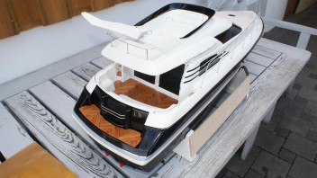

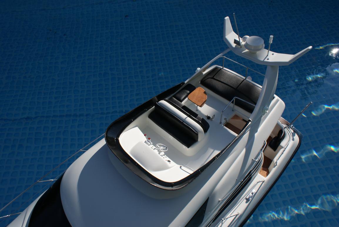

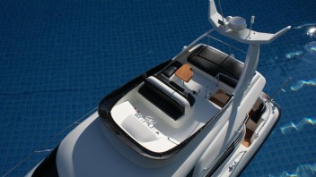

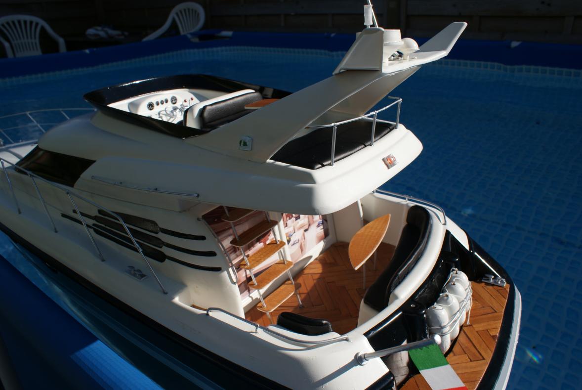

AW: Najade Luxus Motoryacht von ROBBE Baubericht
Und ja Tex, das Oberdeck ist immer noch etwas eintönig.
Hab da noch etwas an Kirschbaum Furnier eingebaut,
am Cockpit die seitlichen Flanken, und der Boden ala´ Lattenrost.
Noch mehr zu machen fände ich überladen.
Wegen den Bikini Schönheiten hab ich schon mal geschaut, die sind nicht billig, und dann sitzen die nur herum und machen nix................:O_o:
Egal, schaut es euch an:;)
ENDE vom Baubericht,
Video´s und Erfahrungen werden dennoch
folgen!!!!:mrgreen:
