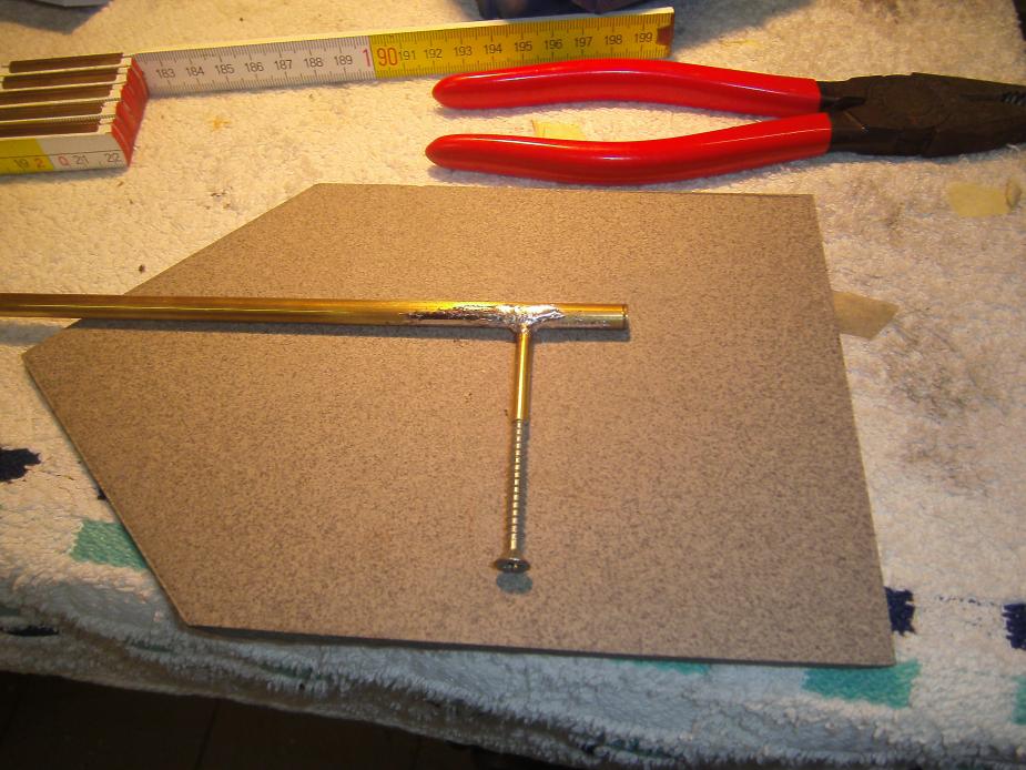

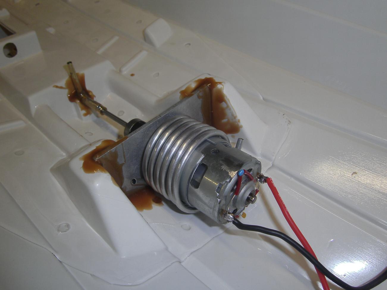

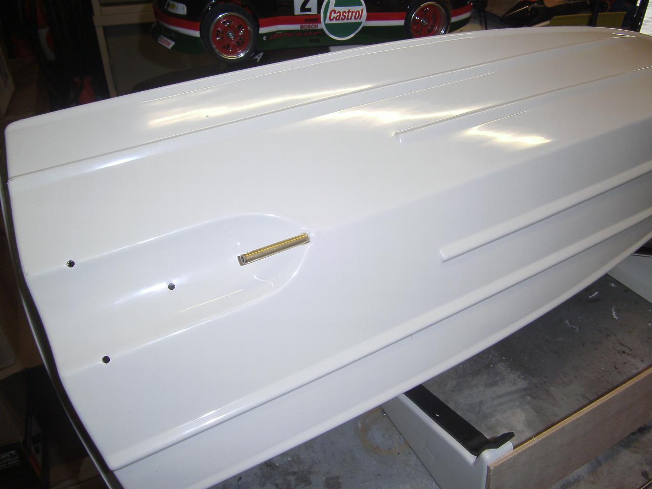

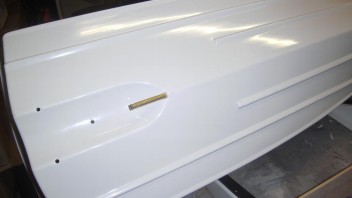

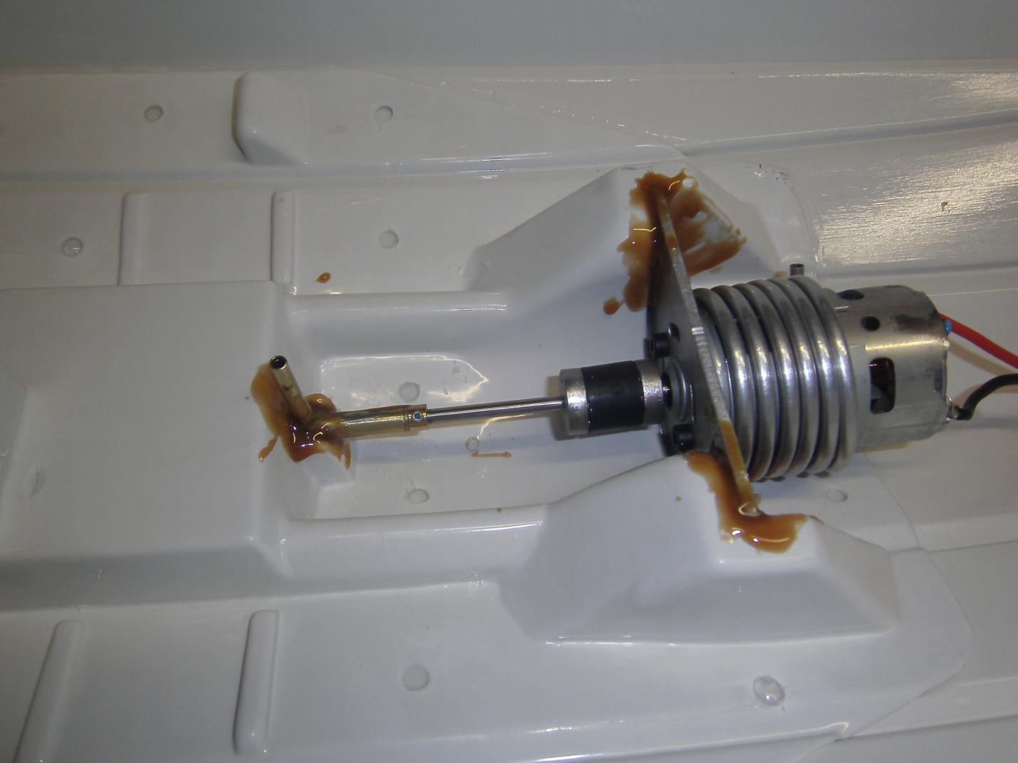

Bevor das Stevenrohr eingebaut werden kann, braucht es ein Schmierröhrchen welches im RECHTEN WINKEL
aufgelötet wird, und dann senkrecht nach oben im Rumpf steht.
Dazu wird das Röhrchen zuerst aufgelötet und dann erst das Loch zum Öl einträufeln im Stevenrohr durch das Schmierröhrchen gebohrt wird.

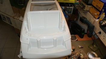

Hier mit "geputzter" Lötstelle und bereits eingepasst in den Rumpf.
