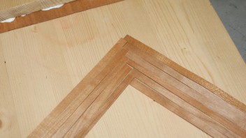

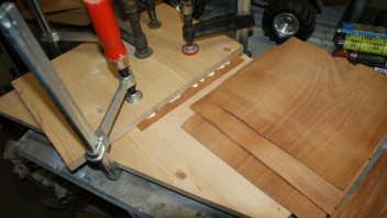

Habe Heute mal den Holzboden vorbereitet,
ich möchte das Furnier nicht direkt ins Boot kleben, daher ist ein Träger Material erforderlich.
Was sehr dünnes soll es sein, kurzum hab ich drei Blätter vom Furnier jeweils quer zueinander verleimt.
Quer zueinander deshalb, weil es sich dann nicht verzieht, quasi wie eine Sperrholzplatte.
Auf dieses Träger Holz werde ich die einzelnen vorbereiteten Furnierstreifen aufkleben, anschließend die Konturen anpassen und lackieren.
Welches Muster ich da letztendlich nehmen werde hab ich noch nicht entschieden.

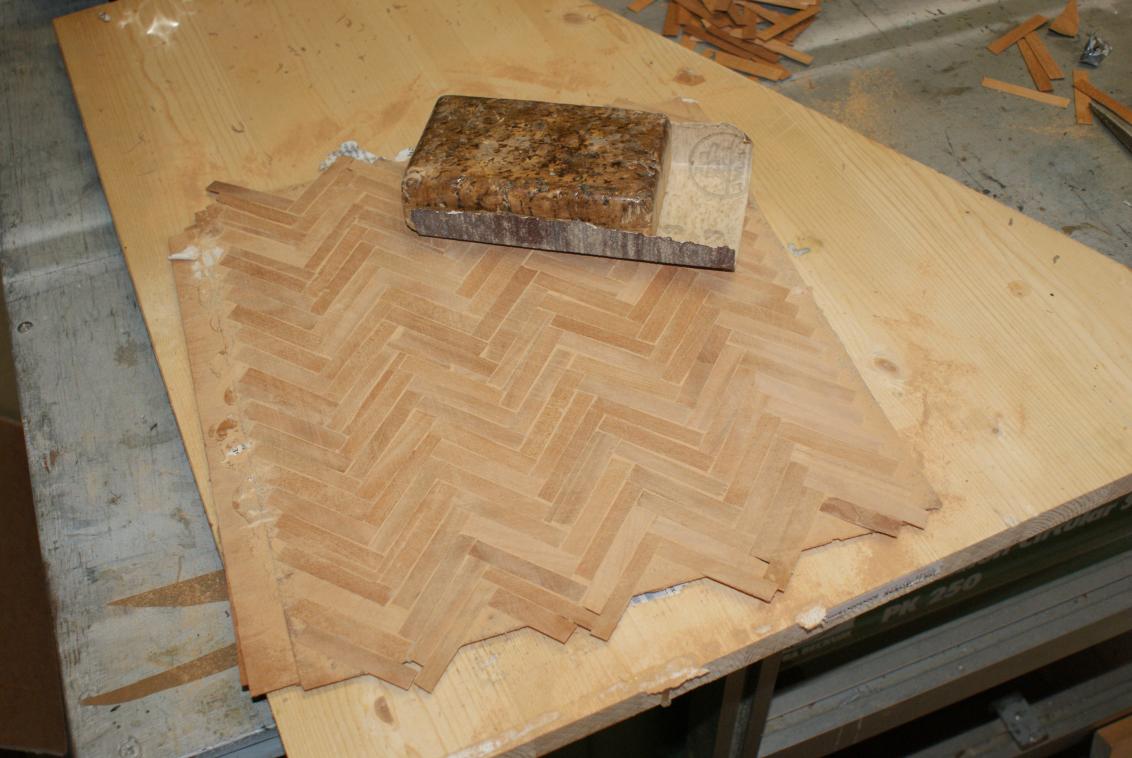

Hier auf den Bildern das Träger Holz und die Furnierstreifen im Fischgrät Muster mal probeweise angeordnet.
AW: Najade Luxus Motoryacht von ROBBE Baubericht
Nie wieder baue ich für ein Schiff einen echten Holzboden......:twisted:
naja mal sehen. War echt nicht so toll die kleberei.....
aber da er nun ja schon gemacht ist werde ich den der Najade auch gönnen.:roll:
Die Furnierstreifen habe ich noch auf Länge geschnitten und dann per Pattex Sprühkleber auf das Trägermaterial aufgeklebt.
Genau 12 Minuten hatte ich Zeit zum anbringen der Streifen, danach fing der Kleber mit aushärten an.
Das Ergebnis stellt mich nicht zufrieden aber ich mache nicht noch einen Parkett.
Die Fugen werden mit Schleifstaub und Lack gespachtelt, dann sollte es ansehnlich werden.;)
Auf dem letzten Bild sind die Konturen schon grob ausgeschnitten, müssen jetzt noch geschliffen und eingepasst werden.
Dann gibt´s Klarlack, aber heftig!:mrgreen:

Ja nach dem "Auffüllen" sieht es ein ganzes Stück geiler aus. Als ich das erste Bild angeklickt hatte war ich schon ein wenig erschrocken. ![]()

is sicher der erste pott den ich mit fischgräten deck sehe....aber geil:mrgreen:
versetzt in reihe währe einfacher gewesen;).......aber kann ja jeder:roll:
bin gespannt wie oma ennes schlüpper gummi auf das end ergebnis:pirat:
Zitat von BIGTEXAS;179208versetzt in reihe währe einfacher gewesen;)
Das wäre ja der klassische Schiffsboden, wie ich ihn als Schreiner auch schon in Gebäuden verlegt hab!
Zitat von BIGTEXAS;179208.......aber kann ja jeder:roll:
Stimmt, hab ich mir auch gedacht!;)
Zitat von BIGTEXAS;179208bin gespannt wie oma ennes schlüpper gummi auf das end ergebnis:pirat:
Und ich erst!

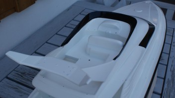

So, aus der Probefahrt wurde erstmal nix.
Und der Holzboden wartet auch noch auf Kantenbearbeitung, Dremel Geräusche am Sonntag sind nicht angebracht!:roll:
Aber der Bügel und der Radarträger sind lackiert und montiert.
Ebenfalls die Cockpitscheibe.
Als nächstes sind nun Reling, Geländer und Haltegriffe an der Reihe.
Da wird sich der Lötkolben freuen!;)
Fortsetzung folgt.......................

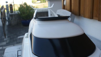

Heute war ein guter Tag, ich konnte mich dazu bringen unter der Woche an der Najade weiter zu bauen!
Und das nach der Frühschicht...... sehr selten!:roll:

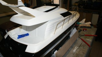

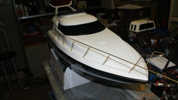

Es ging an die Reling und den Bugkorb.
Diese Teile bestehen aus Messingdraht 2mm und Messing Rohr ebenfalls 2mm als Stangenware.
Das heißt, jedes Teil davon muss gebogen und geformt werden.
Der obere Relingszug ist durchgehend von hinten bis zum Bugkorb, die Relingsstützen sind einzelne Röhrchen die
mit einem kleinen Messingsplint am oberen Relingszug angelötet werden.
An den Relingsstützen habe ich kleine Kerben eingefeilt, 30mm von der Oberkante, wo später der untere Relingszug
an der Innenseite angelötet wird.
Hier Bilder nach dem zusammenstecken und anpassen.
Fortsetzung folgt.........................

Hab die Bilder gelöscht und nochmal hochgeladen,
schon komisch, gestern ging es noch ohne Probleme:O_o:
Und Heute konnte ich die Bilder auch nicht mehr aufrufen!
Danke für deinen Hinweis!;)

SUPER!! Sieht echt MEGA TOLL aus!! Bin schwer beeindruckt!
Was sein kann ist, wenn man die hochläd in einen Beitrag einfügt und anschließend im Dateimanager verschiebt, das die dann nicht mehr angezeigt werden. ![]()
Und ja absolut heiß das erste Foto. Understatement pur!

Ich hab Heute die Reling soweit fertig bekommen, schöne Lötstellen sehen anders aus..... muss da nochmal nacharbeiten.
Eventuell bereite ich Heute Abend noch die Handläufe usw.. vor, dann wird Morgen lackiert und montiert.:mrgreen:
Fortsetzung folgt..........................

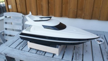

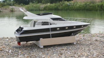

Löten muss ich noch üben......unbedingt:roll:
Habe Heute alle Teile verlötet und lackiert.
Anschließend montiert und mit Sekundenkleber verklebt.
Fortsetzung folgt...........und Probefahrt gibt´s Morgen.....................

Hast du fein gemacht aber mit Holz könntest du mich jagen war noch nie meins ich Arbeite lieber mit Metall und Öligen Fingern Motoren usw.

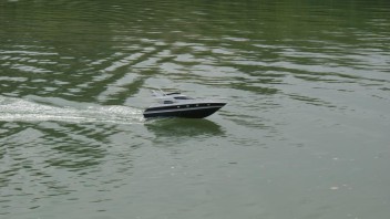

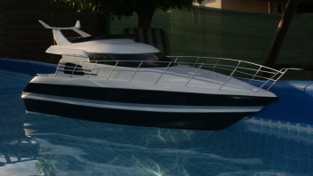

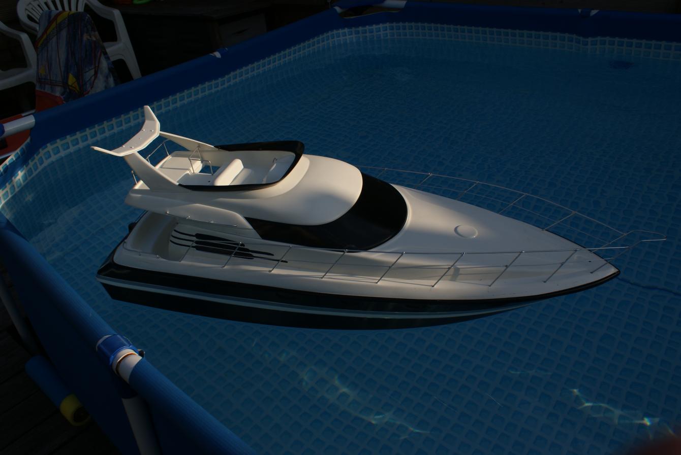

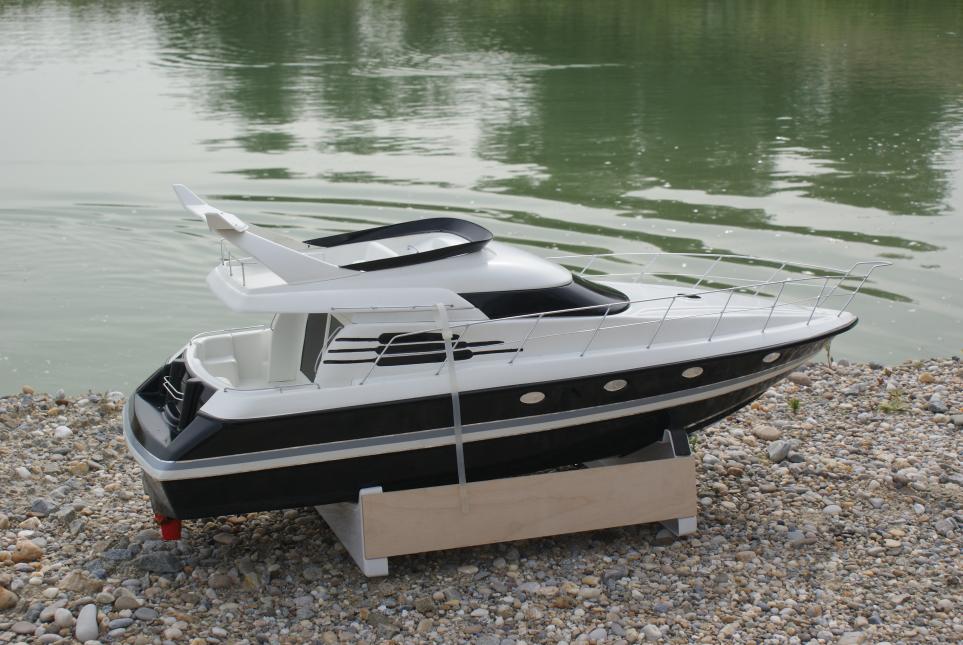

Erste Probefahrt:
[video=youtube_share;RyuVICKpQKo]
Fortsetzung folgt.............................
Liegt schön im Wasser und sieht gut aus! ![]()
