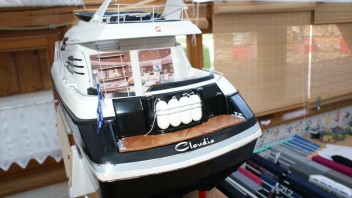

    Hab ja am Samstag aufm Treffen das Problem mit Lenkung und Rauchentwicklung im Rumpf gehabt.
    Nach mehrmaligem simulieren im Trockenen war nix festzustellen.
    Werde es nochmal aufm Weiher testen, aber ich könnte mir vorstellen, dass der Rauch vom Öl im Steverohr kam.
    Das Stevenrohr wird schon sehr heiß beim fahren.
    Der Regler funktioniert einwandfrei, er wird zwar gut warm, aber der kokelt kein bischen.
    Was meint ihr, kommts vom Öl im Stevenrohr?
    Wegen der Lenkaussetzer werd ich mal einen anderen Servo einbauen.

    So, Heute war die Claudia mal wieder am Kiesweiher dabei, der Akku ( 10 Zellen, 5000 mAh und 12 V ) war frisch voll geladen.
    Der Regler [EBAY]280934787341[/EBAY] sollte mit dem Akku eigentlich gut zurecht kommen.
    Aber es gab Heute auch wieder die Lenkstörungen wie beim Treffen, wenn der Akku dann an Kapazität verliert geht alles ohne Probleme.
    Ist der Akku nun doch zu heftig für den Regler?
    Was meint ihr?

    So wie hier im Video, das Boot kippt beim einlenken extrem zur rechten Seite:

    Für mich sieht das aus als würde das Boot durch Gewichtskräfte eines zu hohen Schwerpunktes geneigt werden.
    Aber würde mal einen kleineren Akku testen. Für mich ist das fast unerklärlich.
    Es ist aber nur an der Lenkung oder? An der Gasregulierung passiert nichts?

    Denke auch, daß der hohe Aufbau die Hauptursache fürs Abkippen ist. Das Boot liegt bei höherer Geschwindigkeit ja kaum im Wasser.
  • AW: Najade Luxus Motoryacht von ROBBE Baubericht
    Ich stimme Jan auch zu. Das Servo zuckt ja nicht oder so und wenn du eine Kurve fährst, fährt es ja in die richtige Richtung, legt sich aber nicht hinein. Vielleicht kannst du ja mal ohne Abdeckung fahren, musst halt vorsichtig sein.
    Edit: Du kannst noch mal auf die Seite die durch den Radefekt rauskommt etwas mehr gewicht legen. Passiert es auch wenn du die Kurve andersherum fährst?

    Es kippt nur in Linkskurven.
    Der Aufbau hat eigentlich kein Eigengewicht gegenüber der
    Elektronischen Komponenten die alle am Rumpfboden installiert sind.
    Dann teste mal die Gewichtsverteilung - links/rechts - über die Längsachse. Der Aufbau ist rechts schwerer, dadurch auch keine Probleme bei Rechtskurven.
    Das Boot ist insgesamt zu leicht.
