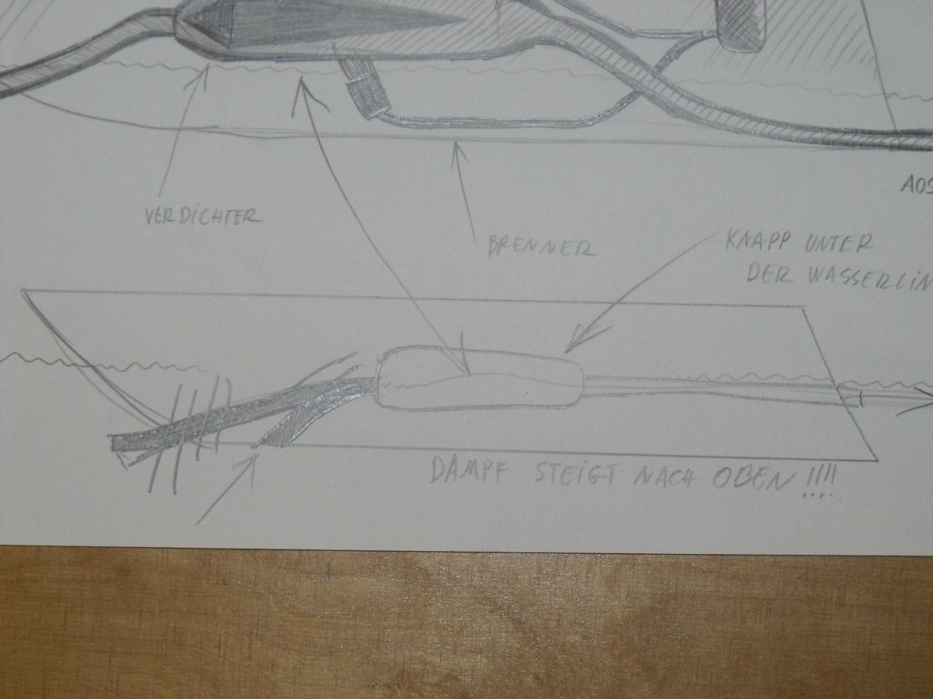

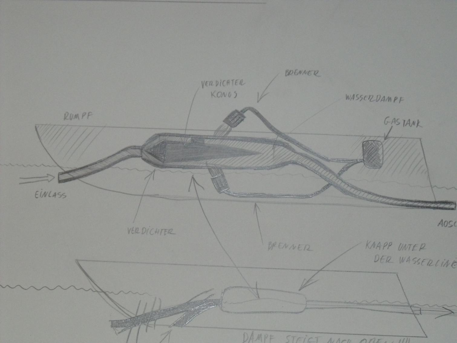

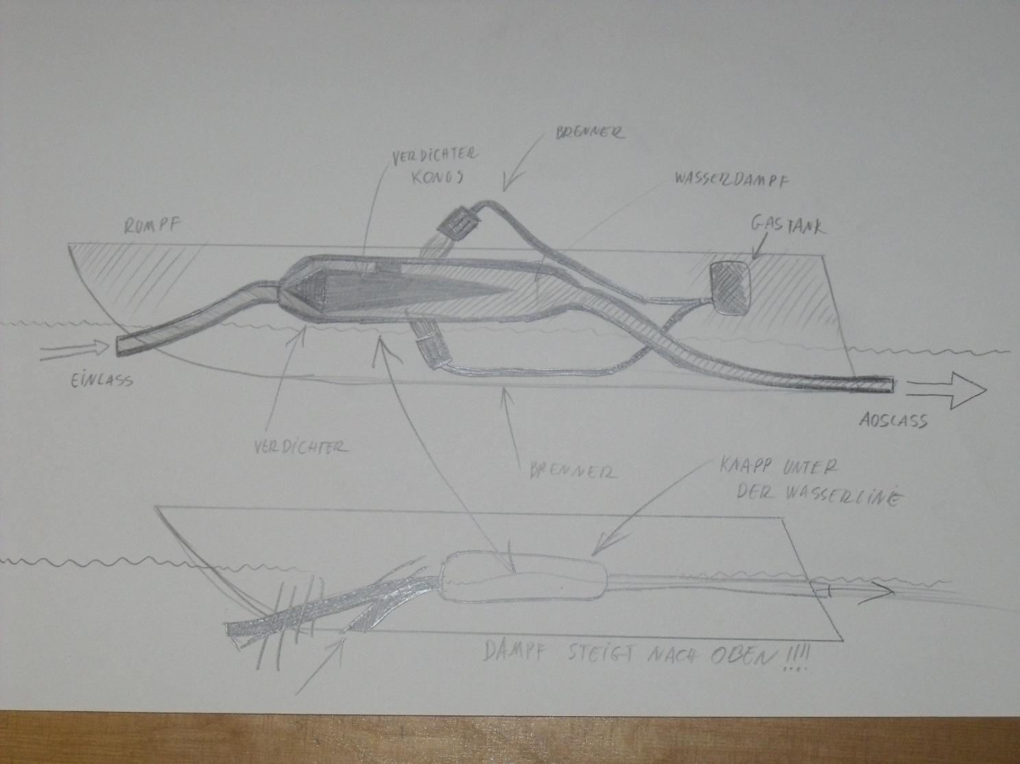

Hier , ist etwas Gekrakelt Die untere variante auf der Zeichnung ist die Vorläufige Triebwerks Variante
der Zulauf liegt tiefer als der Ablauf da warme Flüssigkeiten nach oben steigen ! Ich hoffe das Material das ich verwenden will ist Hitzefest genug ? Was mir auch Sorgen macht ist wie ich den Verdichter einbaue ? Das muß wohl geschweißt werden da Lötstellen der Hitze wohl nicht halten !

Der Rumpf ist ein GFK rennboot Rumpf . . .den muss ich aber innen feuerfest machen auch die Übergänge !
Ich bin am Überlegen ob ich mir vom Schlosser einen Alu Rumpf machen lasse , Das Ganze soll etwa 70cm Lang werden .
Wenn der Antrieb Funst baue ich 2 der Triebwerke ein. . . . . .Im nachhinein frage ich mich. . . Jan warum zum Teufel kannst du nicht einfach ein Knatterboot bauen :strange: :wand:

Sodele umd den Knatterboot Thread nicht zu verkleistern berichte ich nun vom Fortschritt/Rückschritt !
Dummerweise war der GFK Rumpf nicht zu gebrauchen da nicht Hitzebeständig , ich rechne bei den Brennern mit sehr hohen Temperaturen .
Des Weiteren muß ich den Rumpf und die Gasbehälter temperaturtechnich entkopeln hierfür habe ich noch kein geeignetes Material gefunden . . .
Optimal Währe eine art CFK-Asbest Verbund oder etwas ähnliches ! Die meisten von mir getesteten Materialien Halten nicht stand :mad:
oder werden butterweich ! Leider sind auch die Kosten explodiert alles in allem wird das 400-430€ kosten nach dem Kostenvoranschlag vom Schlosser
ist mir Übel geworden ! Da auch der Rumpf aus Stahlblech geformt werden muß !Mann könnte den Antrieb zu einer Art Unterwasserturbine mit einer art Impeller umbauen , wie bei einer Normalen Turbine !
Aber mein primär Problem ist die Mega Hitze und ich nicht recht weiß welche Materialien ich verwenden soll ohne das die Gasbehälter hochgehen . . . .
