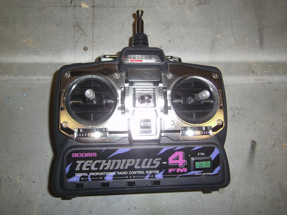

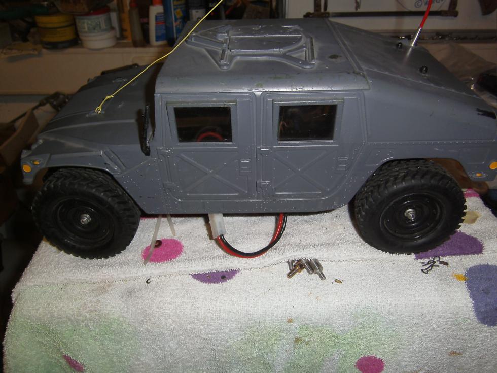

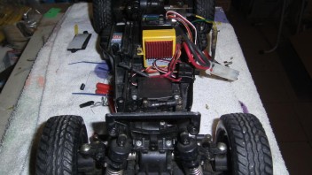

    So, jetzt hat der Hummer auch eine Pistolen Fernsteuerung bekommen, eine Modelcraft 2,4 Ghz
    ([EBAY]160726888239[/EBAY]) nix besonderes, und zum hinterherlaufen reicht die völlig aus.:mrgreen:
    Dann habe ich mich an die Diff´s gemacht, gesperrt sollten sie werden.
    Es gibt ja allerhand Methoden, Versionen oder Tipp´s dazu im www.
    Ich habe mir daraus das kostengünstigste und effizienteste herausgepickt,
    und dabei noch meine Vorstellungskraft mit eingebunden :roll:.
    So habe ich die Diff´s mit einer Sanwich Mischung von "UHU Patafix" und "Küchen Papier" gewählt.
    Also jeweils eine Schicht Patafix, und eine Schicht Küchenpapier zwischen die Kegelräder gestopft.
    Mit dem Schraubenzieher verdichtet, und wieder eine Sandwich Schicht!
    Bis das Diffgehäuse voll war.
    Ob es die optimale Lösung ist wird sich noch zeigen, aber bei der Probefahrt im Haus haben alle Räder gleichzeitig angetrieben / gedreht.
    Wenn Morgen Zeit ist, schraube ich ihm die Axial Räder drauf und lass den mal ein wenig über Steine kraxeln.
    Ihr werdet anschließend umgehend informiert!;)

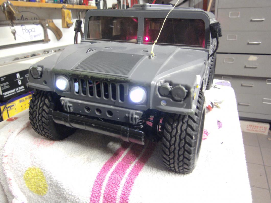

    War Heute Nachmittag mit dem Hummer im Garten unterwegs,
    da springt so ein Blödmann mit seiner Video Kamera seitlich an den Hummer und sagt noch zu mir "gib gas jetzt"!
    O.K., war Spaß. Ich hab Heute beim stöbern zufällig eine ältere kleine "mechanische? Digitalkamera" gefunden.
    AIPTEK steht da drauf, und die ist sehr klein und handlich.
    Ideal für solche onboard Aufnahmen:
    [video=youtube_share;IKaJd39EpLo]
    Externer Inhalt youtu.be
