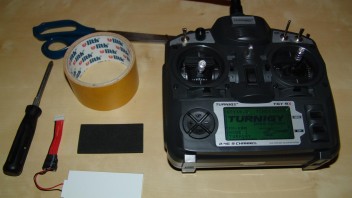

    Wir brauchen:
    - Turnigy 9X
    - Beleuchtungsset von Hobbyking (gibt unterschiedliche Beleuchtungsets! Ich wähle die coole Version ;) )
    - Schraubendreher
    - Schere
    - Doppelseitiges Klebeband

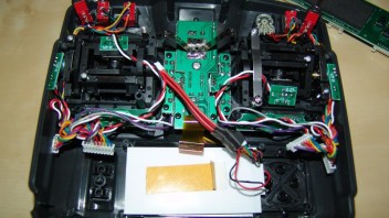

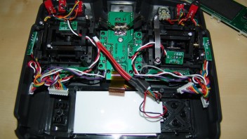

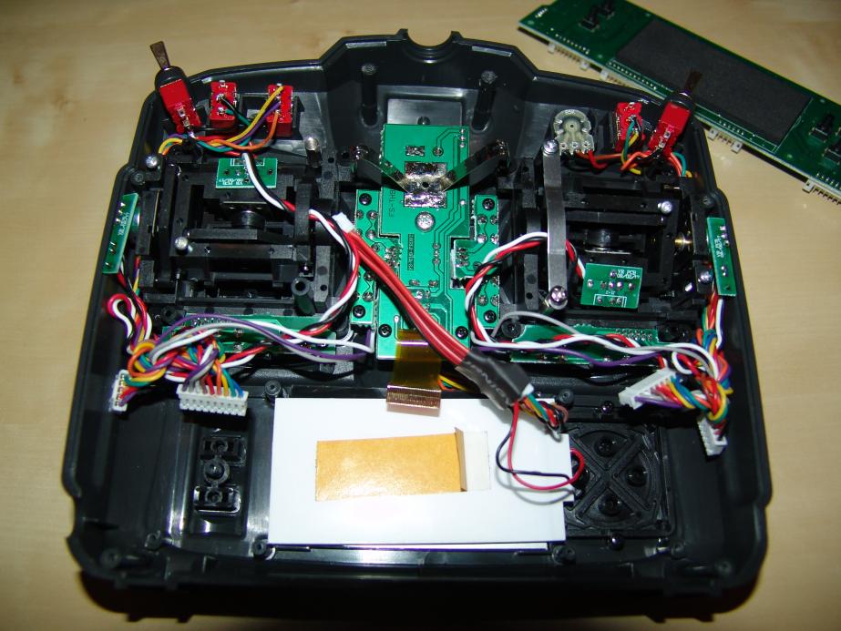

    - die Rückseite abschrauben (vorher Batterieset ausbauen)
    - vorsichtig aufmachen und den größten Stecker abziehen, sodaß man die Rückseite beiseite legen kann

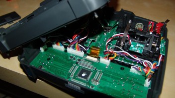

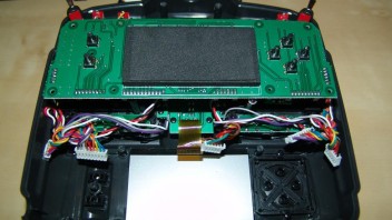

    - als nächstes alle Stecker vorsichtig abziehen und sehr vorsichtig das Kabelband herausziehen (vorher Sperre öffnen)

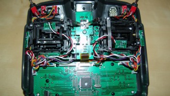

    - die Leitplatte vorsichtig aushebeln und darauf achten, das die Kabel nicht zusehr durcheinander kommen, so kommt man nun an die Rückseite des Display - welche nun aber noch nicht interessant ist

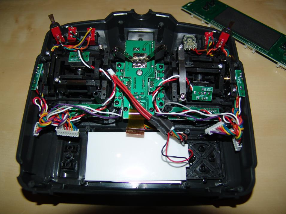

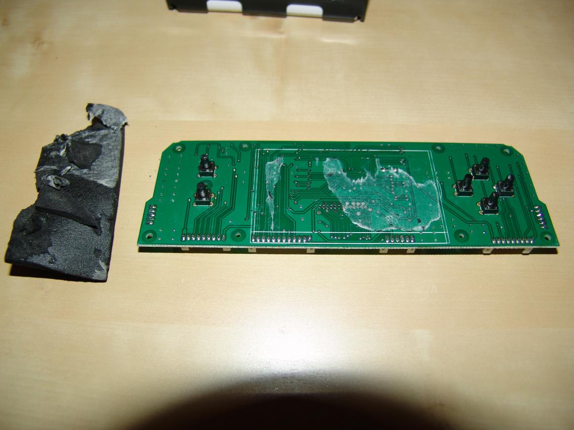

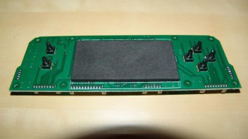

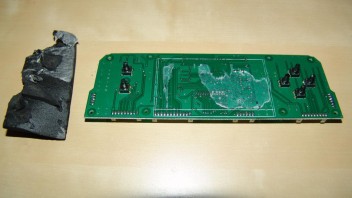

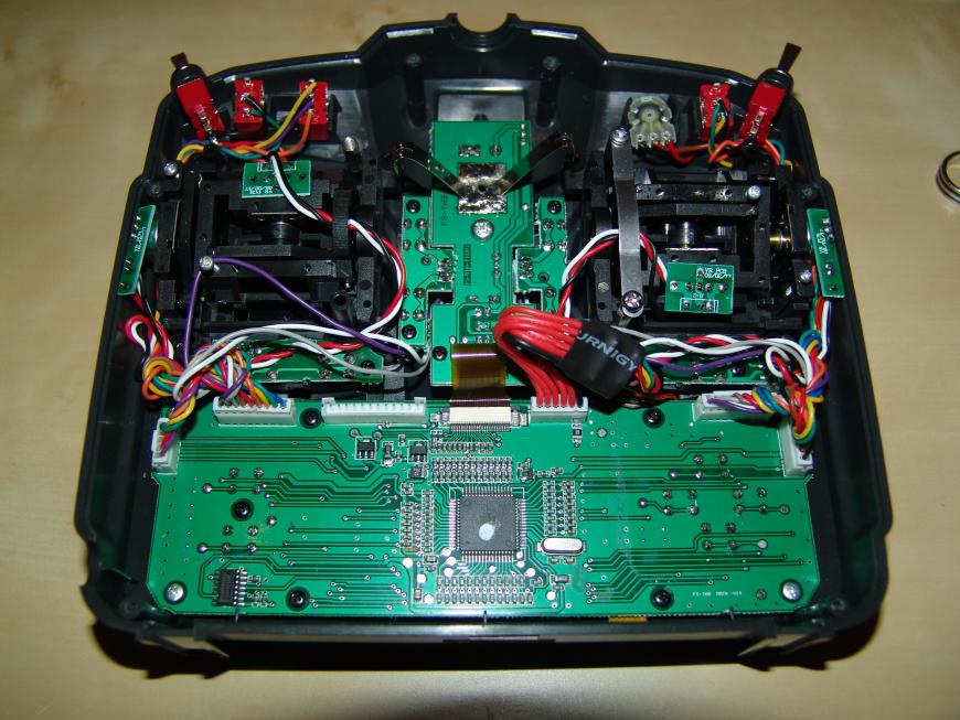

    - Wir widmen uns jetzt erstmal der ausgehebelten Platine und ziehen mit viel Geduld, Spucke und absoluten Ergeiz den Kunststoffpuffer ab und kleben den schmaleren mitgelieferten Puffer an die gleiche Stelle auf.

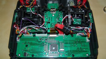

    - zurück zu unserem unbeleuchteten Display, welches nun eingelegt wird. Schwarzes Kabel zeigt zu uns. Achtet dabei bitte darauf, das die Kabel die Microschalter nicht blockieren.. Ansonsten müsst ihr wieder alles auseinander nehmen (wie ich) Auf die auf euch zeigende Seite klebt ihr anschließend noch ein Stück Doppelseitiges Klebeband (für die spätere Fixierung - klappern is doof), zusätzlich musste bei mir noch das Licht seitlich fixiert werden, da bei der Montage das Bauteil zu sehr rumschlackerte
    - Platine nun wieder vorsichtig einsetzen, dabei aufpassen das nicht spannt und die Kabel nicht irgendwo abgescherrt werden. Kabel wieder alle anstecken. Rückseite wieder drauf, anschrauben - fertig.

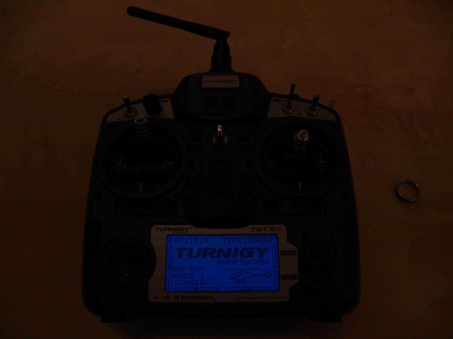

    es ist blaues licht, was macht es?
    es leuchtet blau :D:D:D
