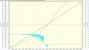

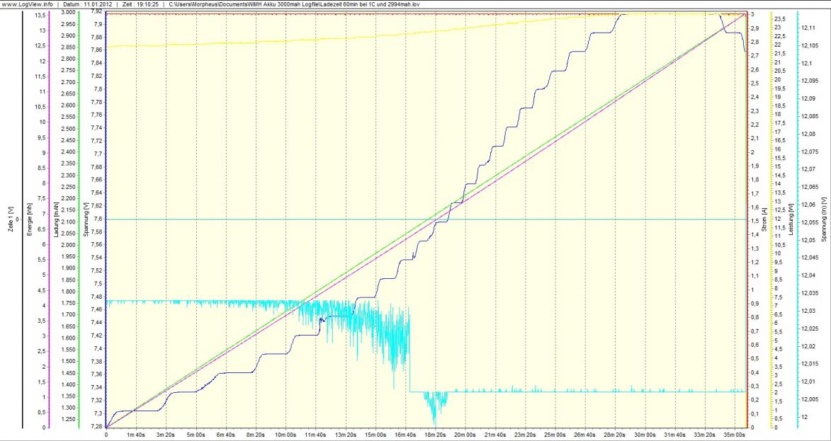

Ich hab da mal ne Frage , ich hab mir einen Graupner Ultramat 16 besorgt und begonnen meinen NimH Hump Pack 5 Zellen mit 3000mah zu entladen und wieder zu laden.
So Entladen hab ich mit :
5V und 2,5A
Und geladen mit :
Delta Peak eingestellt auf 10mV/Zelle
geladen mit 1C also 3A
Ladezeit bis auto Abschaltung bei 2994mah 61Minuten
nu zu meiner Frage , der Akku hat ziemlich geknistert und gebrodelt und wurde auch auf den letzten Meter sehr warm , der Akku lässt sich gut anfassen ist aber schon ordentlich .
Was meint ihr ist die Peak abschaltung falsch gewählt oder was soll ich besser oder anders machen ?
