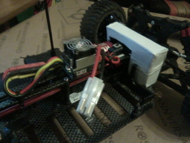

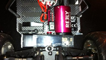

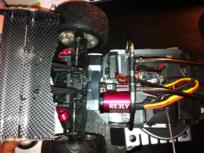

  • Liebe CF-Gemeinde,
    zuerst einmal möchte ich Euch auf diesem Weg herzlich grüßen und Euch für die vielen hilfreichen Tips danken.
    Ich bin ziemlicher RC-Neuling und umso mehr erfreut es mich mit Tips & Tricks versorgt zu werden.

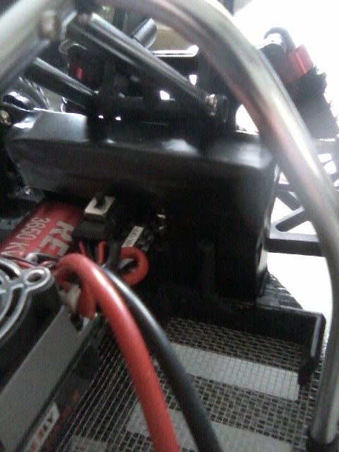

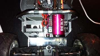

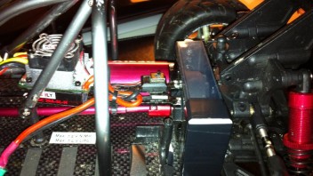

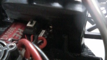

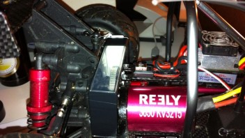

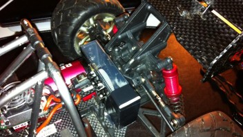

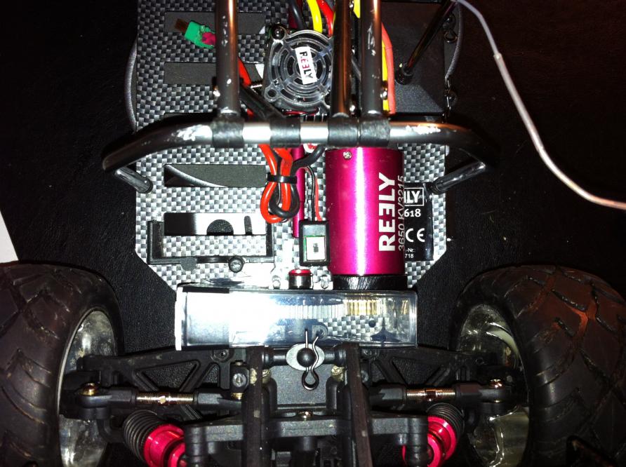

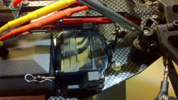

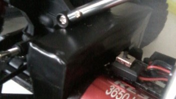

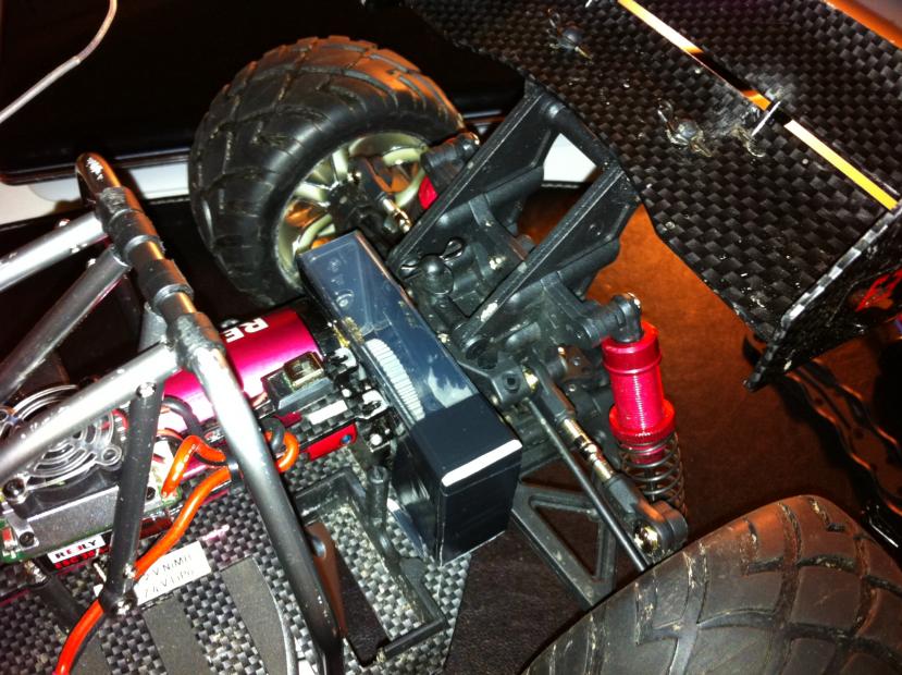

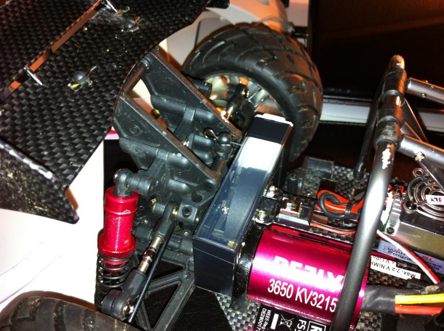

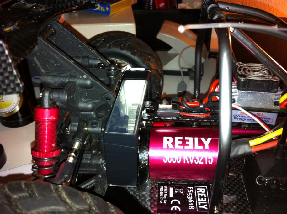

    Ich möchte Euch meine Version der HZ-Kapselung nicht vorenthalten und zeige Euch auf diesem Weg ein paar Fotos.
    Es handelt sich um eine TicTac-Box (die große). Funktioniert einwandfrei. Der große Vorteil ist, das man sie problemlos zur Reinigung
    abnehmen kann.
    Bei Rückfragen einfach posten.

    SUPER ARBEIT!!! Sieht klasse aus! Würde mich meinem Vorschreiber aber anschließen etwas verstärken und es hält für die Ewigkeit!
    Kannst Du mal ein Foto von Deinen Reifen machen, und mal posten von wo Du die hast????
    Ein Foto von der Box ausgebaut wäre auch nicht schlecht! Dann könnte man sich die Ausschnitte mal genauer ansehen!!

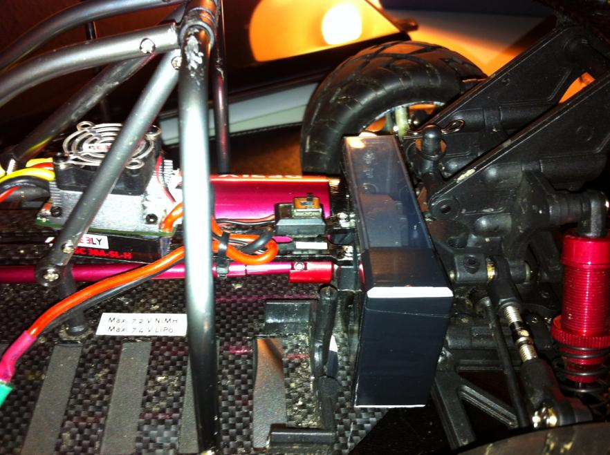

  • AW: Reely Carbon Fighter brushless 1:10 Hauptzahnrad kapseln
    Vielen Dank für das Kompliment und die zusätzlichen Tips.
    Habe das Gehäuse mit reichlich Isotape umwickelt, ich denke so ist es relativ standfest.

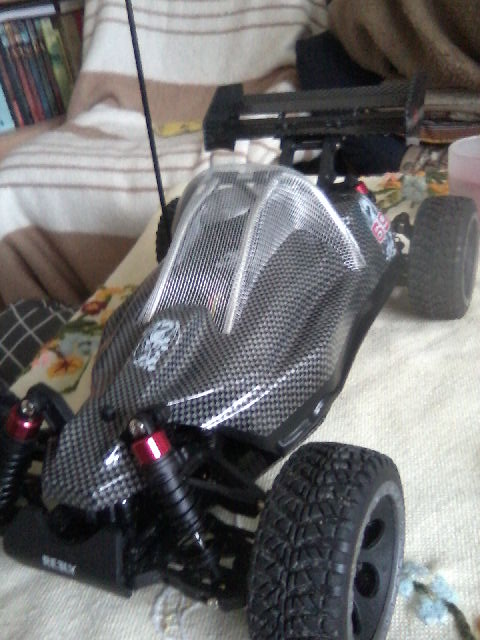

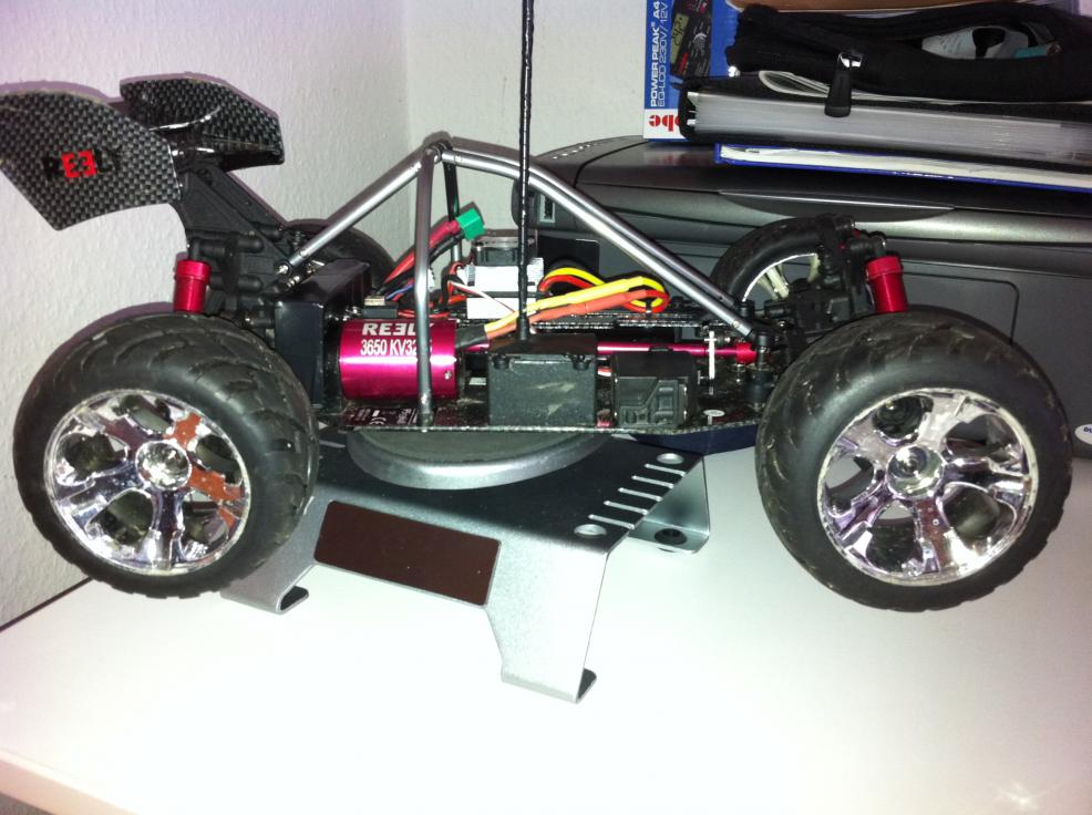

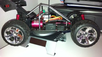

    Bei den Reife n handelt es sich um diese hier:
    [conrad]237963[/conrad]
    Sind gegenüber der Originalbereifung (ca. 83mm) mit 100mm Durchmesser etwas größer was sich in der Endgeschwindigkeit bemerkbar macht.
    Allerdings musste ich das Fahrwerk auf "hart" stellen, sprich die Federn so weit wie möglich vorspannen um die Kippneigung bei Driftversuchen zu unterdrücken.

    Die Reifen sind nicht speziell für die Straße, ich habe sie auch schon im Gelände/Schotter ausprobiert. Sind ok. Die Chromfelgen sind Geschmackssache, hätte lieber dezentere gehabt. Aber egal. Leider sind sie preislich recht unattraktiv. Das Paar kostet 24,95 beim großen C.
    Habe die Kapselung heute getestet. Funktioniert einwandfrei. Alles sauber.

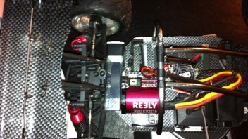

    Ich habe das Metallzahnrad von Conrad drauf. Das erste Mal ein Gefummel, danach geht es ganz gut.
    Habe es jetzt wie oben beschrieben gekapselt, mal sehen wie lange das Neue hält...

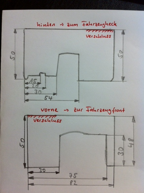

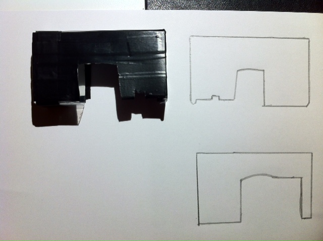

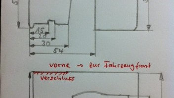

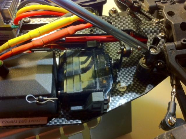

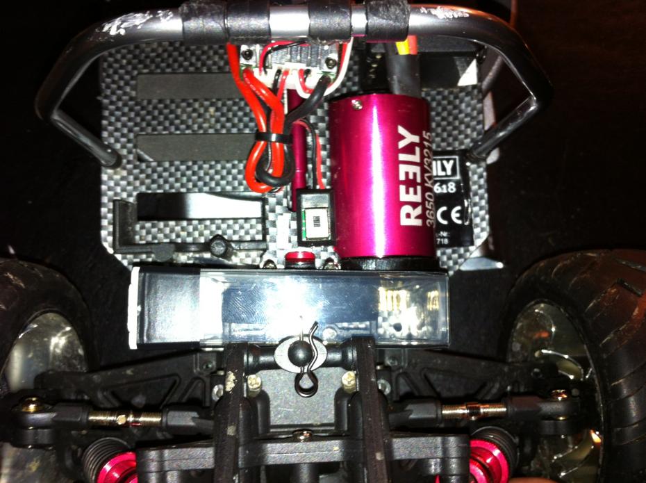

    Ich hab einfach das Isotape einmal um die Bodenplatte geschwungen. Sie sitzt schon ohne Tape fast passgenau mit wenig Spiel. Ist im Grunde nur dafür da das sie nicht nach oben weg kann. Alternativ dazu wären zwei kleine Klebepunkte (Heißklebe o.ä. ) denkbar. Wenn Du es fertig hast bin ich darauf gespannt es hier zu sehen.
    Cool das macht nichts. Vielen Dank für die Zeichnung. mein Alu Zahnrad kommt erst in 2 tagen. dann werde ich das auch ausprobieren.

    Da ich heute sowieso beim großen C Ersatzteile nach der wochendlichen Bordsteinberührung kaufen musste, habe ich dem kleinen CF noch einen neuen Lenkservo spendiert.
    Aufgrund der großen Bereifung treten doch merklich höhere Lenkkräfte als mit der Originalbereifung auf, welche den Kurvenradius/Wendekreis des CF bei höheren Kurvengeschwindigkeiten deutlich vergrößern und den Geradeauslauf nach Kurvenfahrt durch die geringeren Rückstellungskräfte schwammig wirken lassen.
    Nach Forenempfehlungen habe ich diesen hier verbaut:
    [conrad]206044[/conrad]
    Ob es wirklich etwas gebracht hat werden die ersten Probefahrten zeigen - wenn es irgendwann mal wieder aufhört zu regnen.

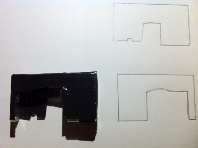

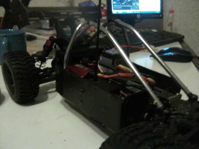

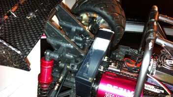

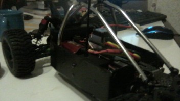

    Moin! Ich habe gestern auch den Carbon Fighter von meiner Frau bekommen :) Aber ich muss dazu sagen ich habe gleich von dem Corad mitarbeiter den tip bekommen die Zahnräder zu kapseln. Hat zwar nen bissel länger gedauert aber ich habe mir gleich aus dünnem alu die erste box halbwegs zurechtgebastelt:)
    das war der erste versuch aber ich werde sie mir nochmal auf der arbeit anfertigen lassen.
