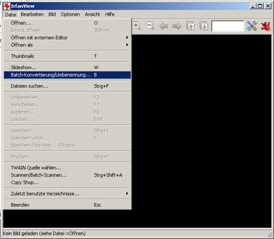

    Wichtig für eine schnelle Anpassung der Bilder ist für uns nur die Batch-Konvertierung.
    Zufinden unter Datei --> Batch- Konvertierung oder eben die Taste B
    Nun muss die Batchkonvertierung eingestellt werden:

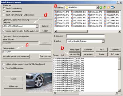

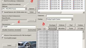

    [attachment=2]konvertierung.jpg[/attachment]
    Bie Punkt a wird der Ordner mit den zu konvertierenden Bildern ausgewählt.
    Am Punkt b kann man gezielt oder alle Bilder für Konvertierung hinzufügen.
    Punkt c gibt das Zielverzeichnis, in dem zum Schluss die umgerechneten Bilder liegen werden, an.
    So nun nur noch eine Einstellungssache, die man einmalig tätigen muss.
    Das Zielformat beim Punkt d.
    Hierfür das Häkchen neben Spezial-Optionen setzen und den Button Setzen klicken.

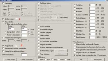

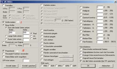

    [attachment=1]bilder.jpg[/attachment]
    Wichtig ist hier bei nur römisch I und römisch II
    Das auf 800x600 Pixel eingestellt ist und die Proportionalität beibehalten wird.
    Anschließend Okay klicken.

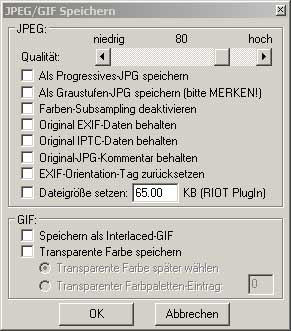

    Über den Button Setzen findet ihr noch den Button Optionen. Hier habe ich alle Häkchen entfernt und die Qualität auf 80% eingestellt.
    [attachment=0]quali.jpg[/attachment]
    Okay klicken und zu guter letzt links unten auf [Start].
