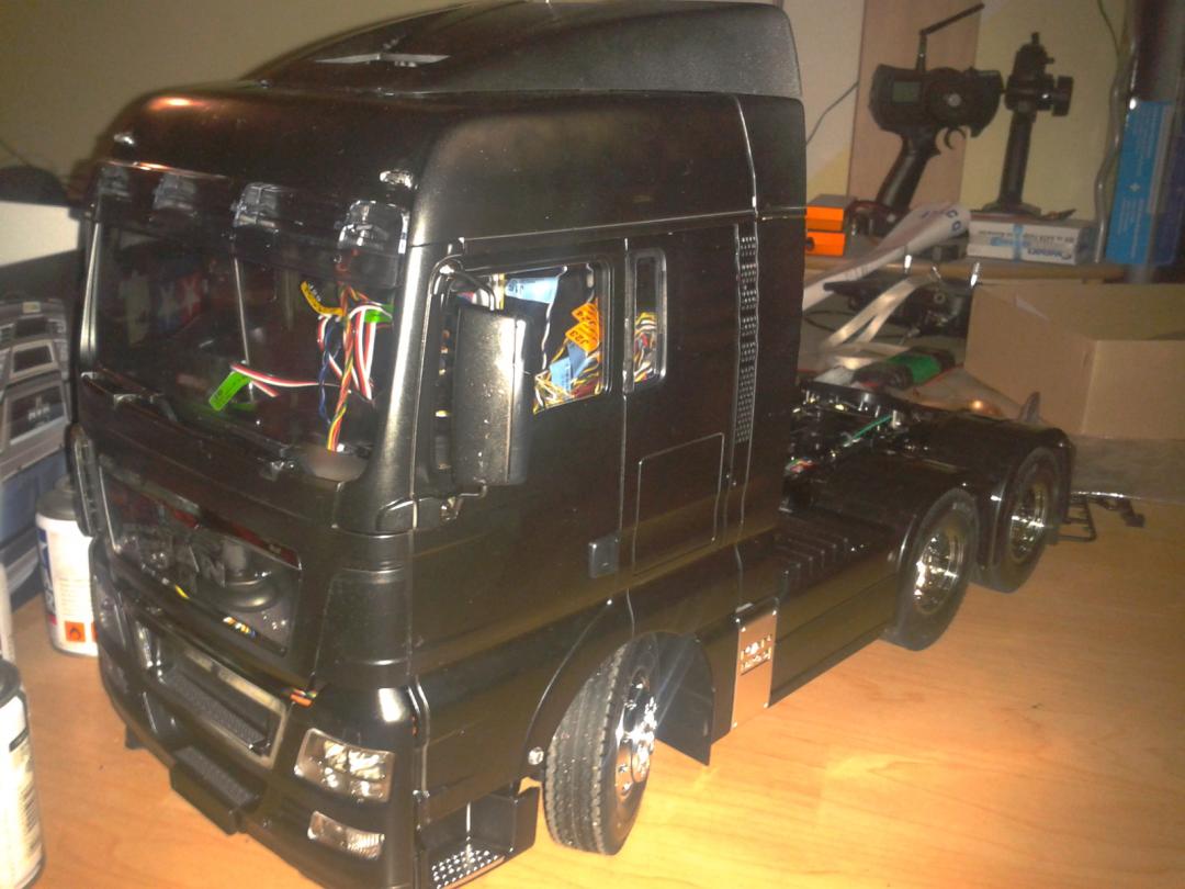

möchte euch mein Neues Modell was ich zum größten Teil schon zusammengebaut habe vorstellen. Allerdings müssen noch so einige dinge erweitert und verbessert werden.
Tamiya MAN TGX XLX 1:14.5

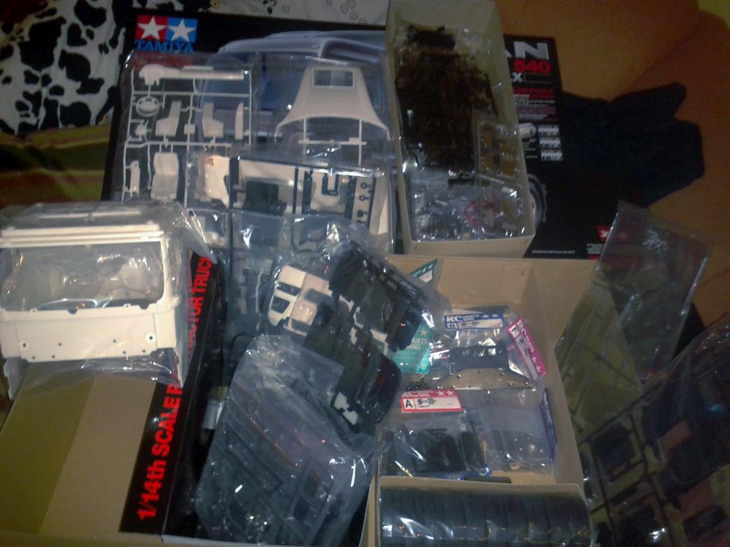

Ein Bausatz mit dem ich schon eine Weile liebäugle, kostet aber immer noch 359 Euro.
Und die Zurüstteile kosten nochmal soviel!:roll:

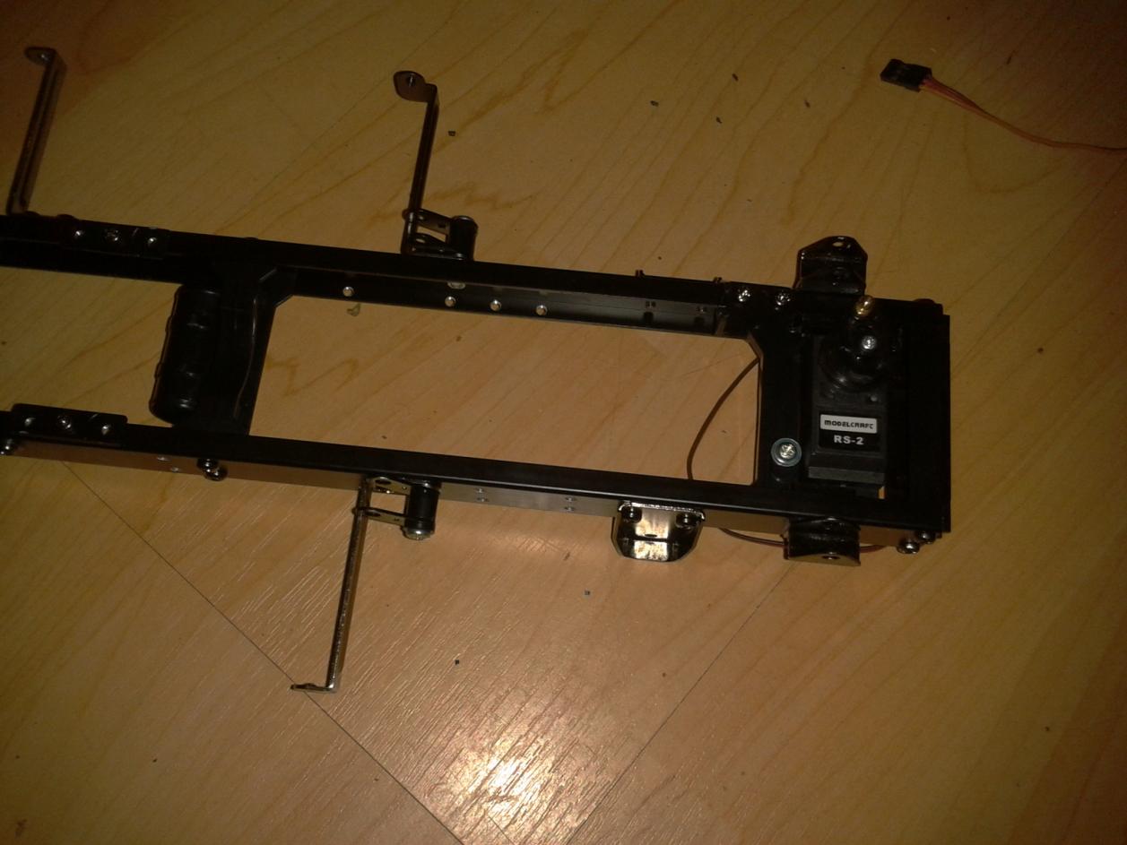

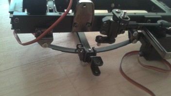

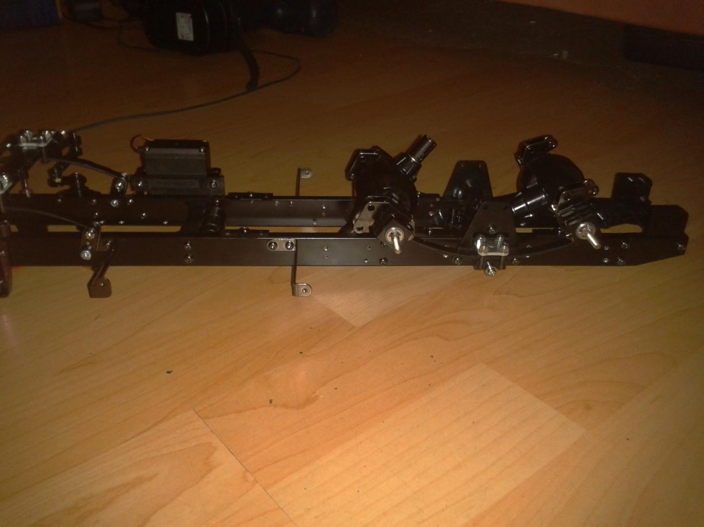

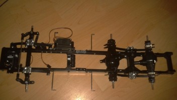

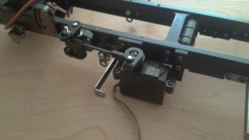

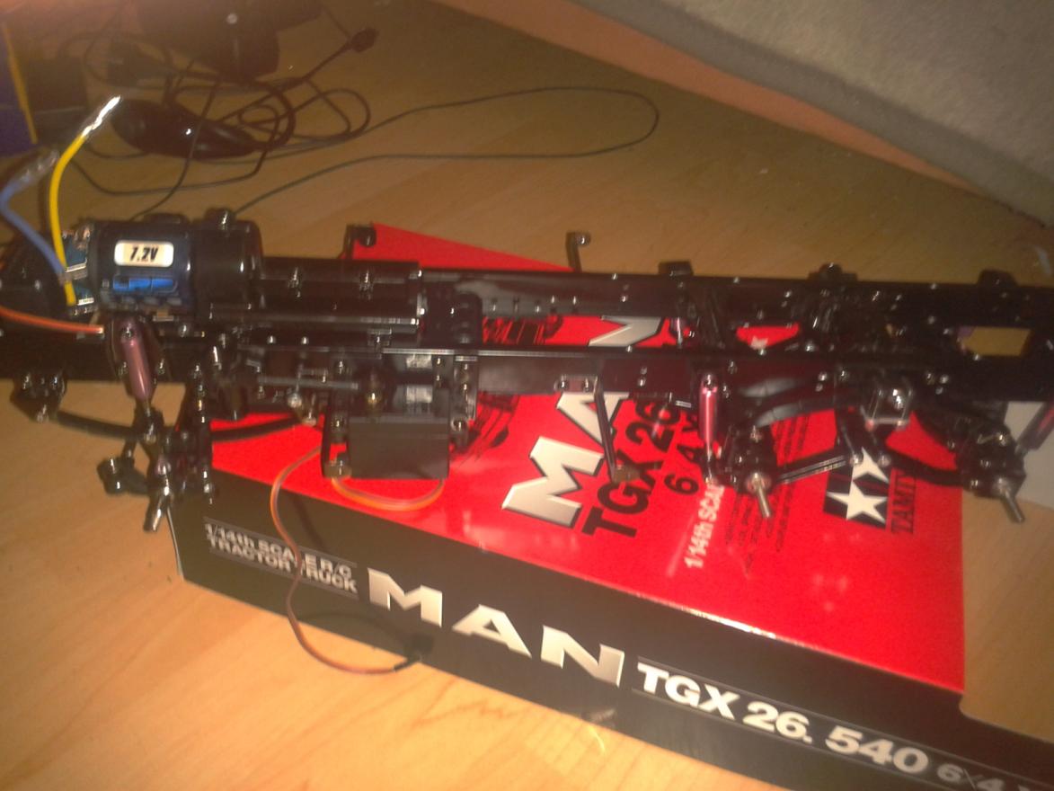

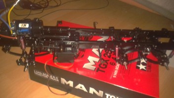

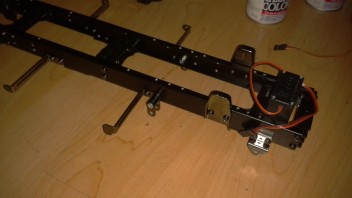

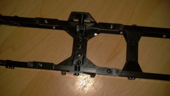

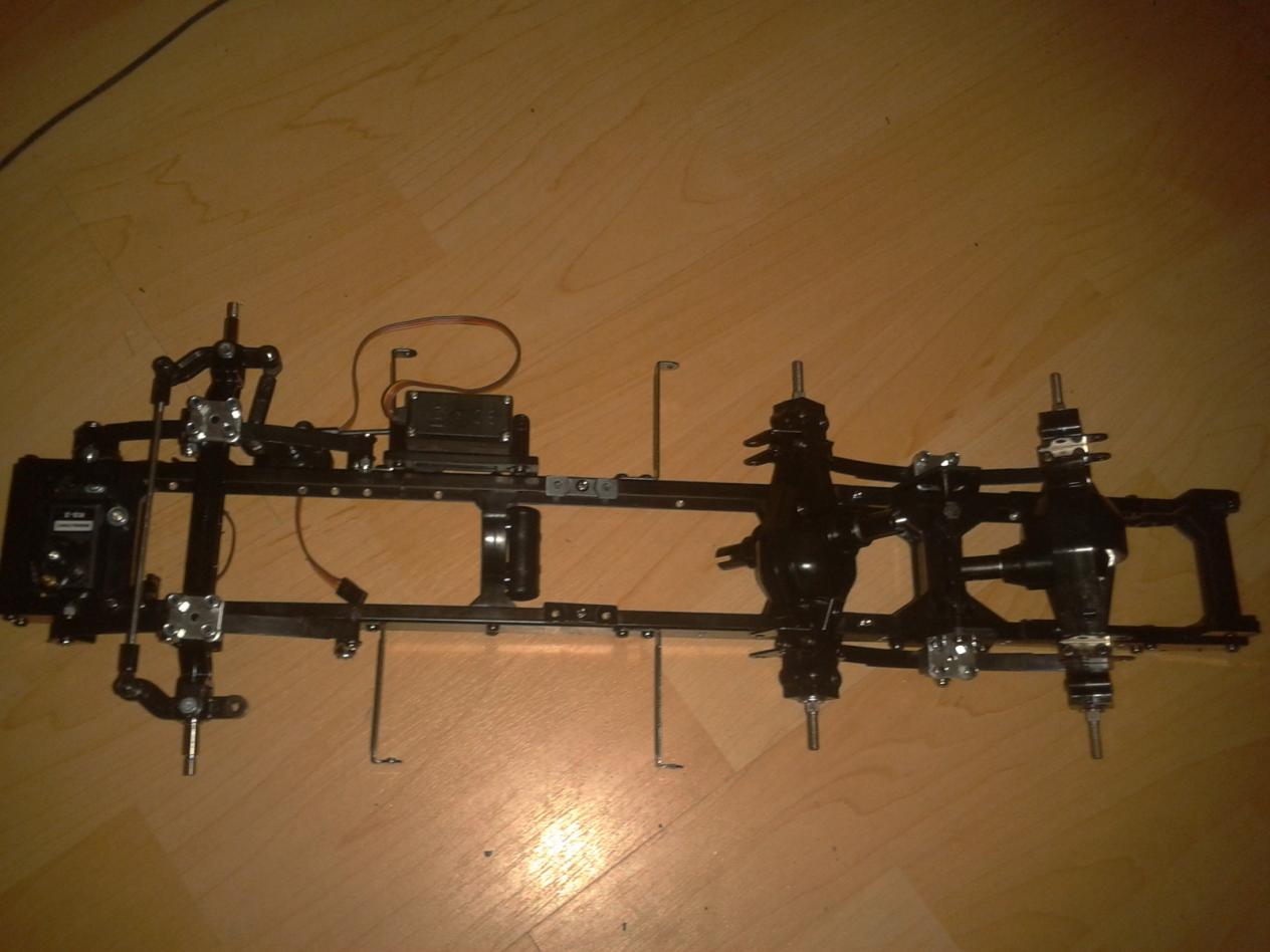

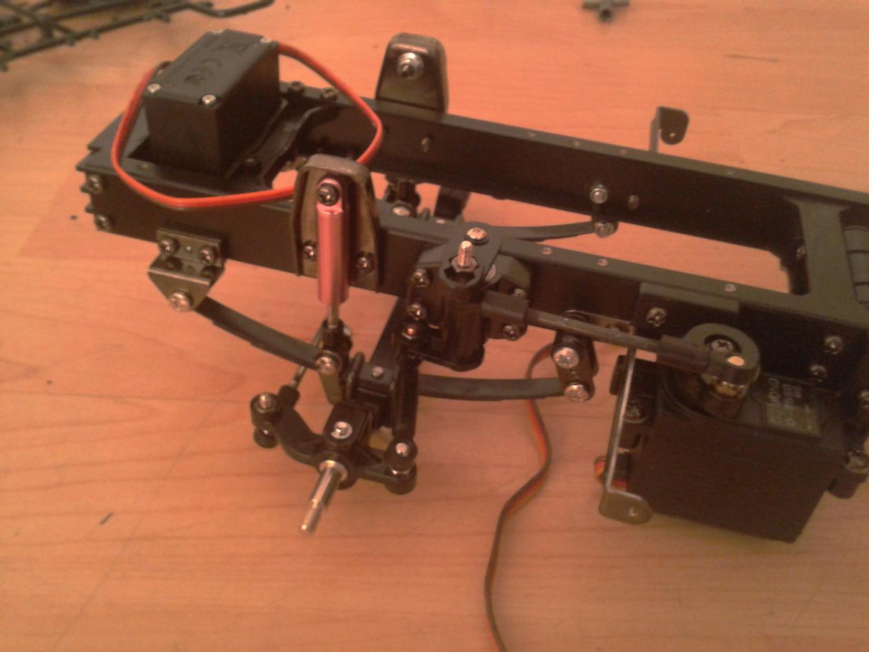

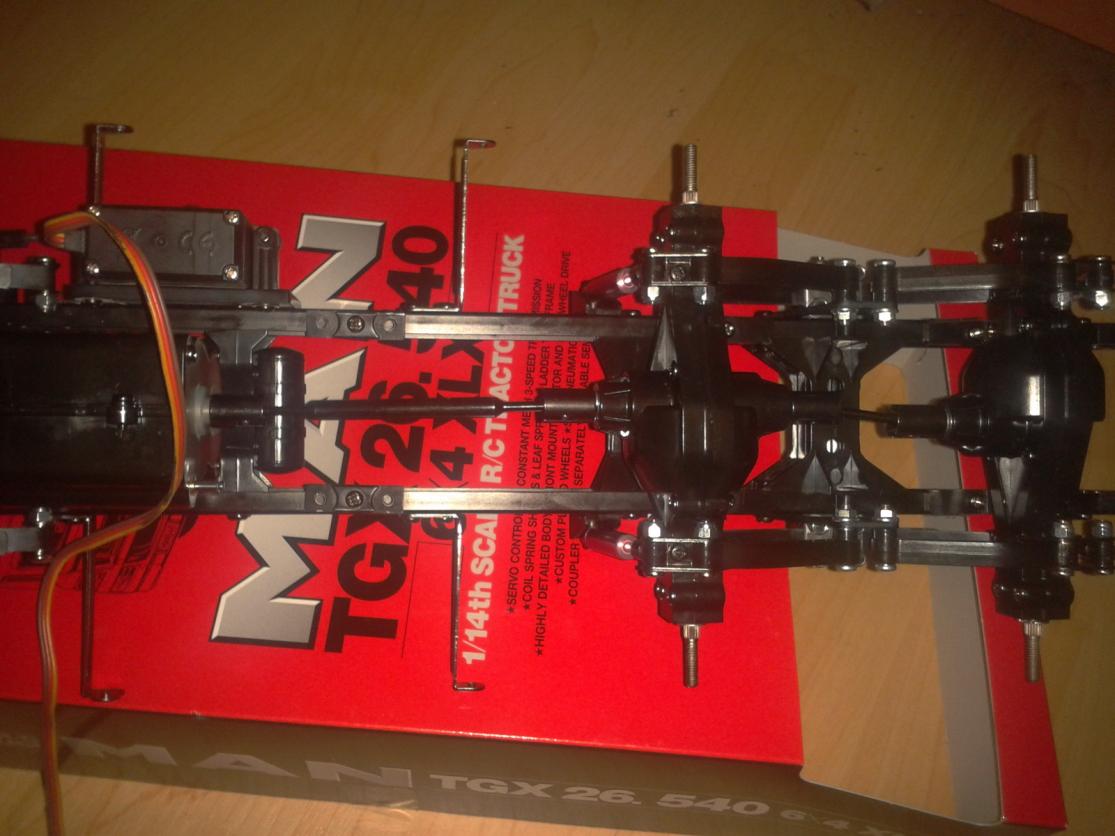

Als ich als erstes mir den Bauplan zur Brust genommen habe, durfte ich als erste mal die Servo-Hörner montieren und vorbereiten zum einbau in den Hauptrahmen der Zugmaschine. So wie hier zu sehen.

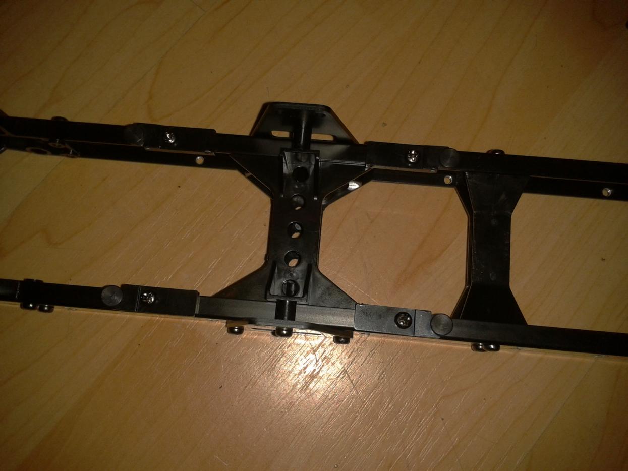

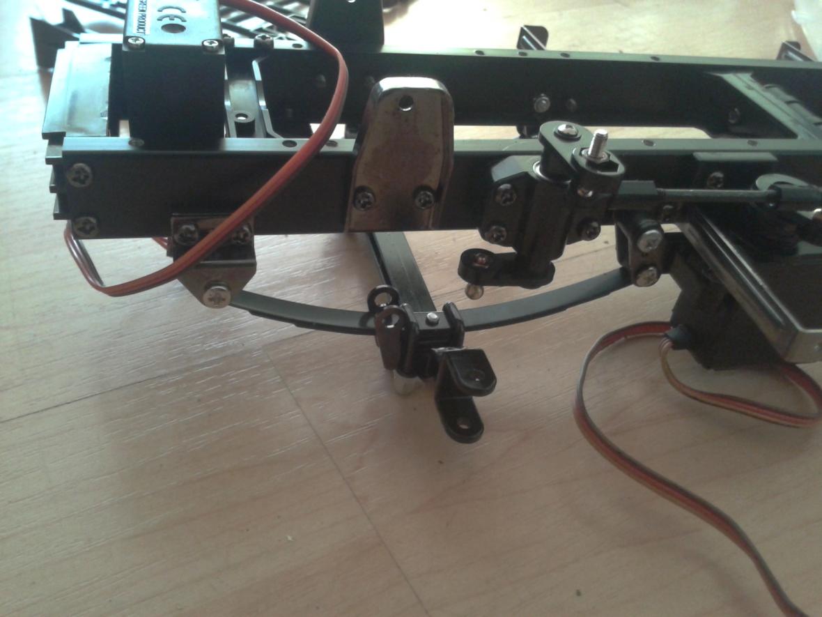

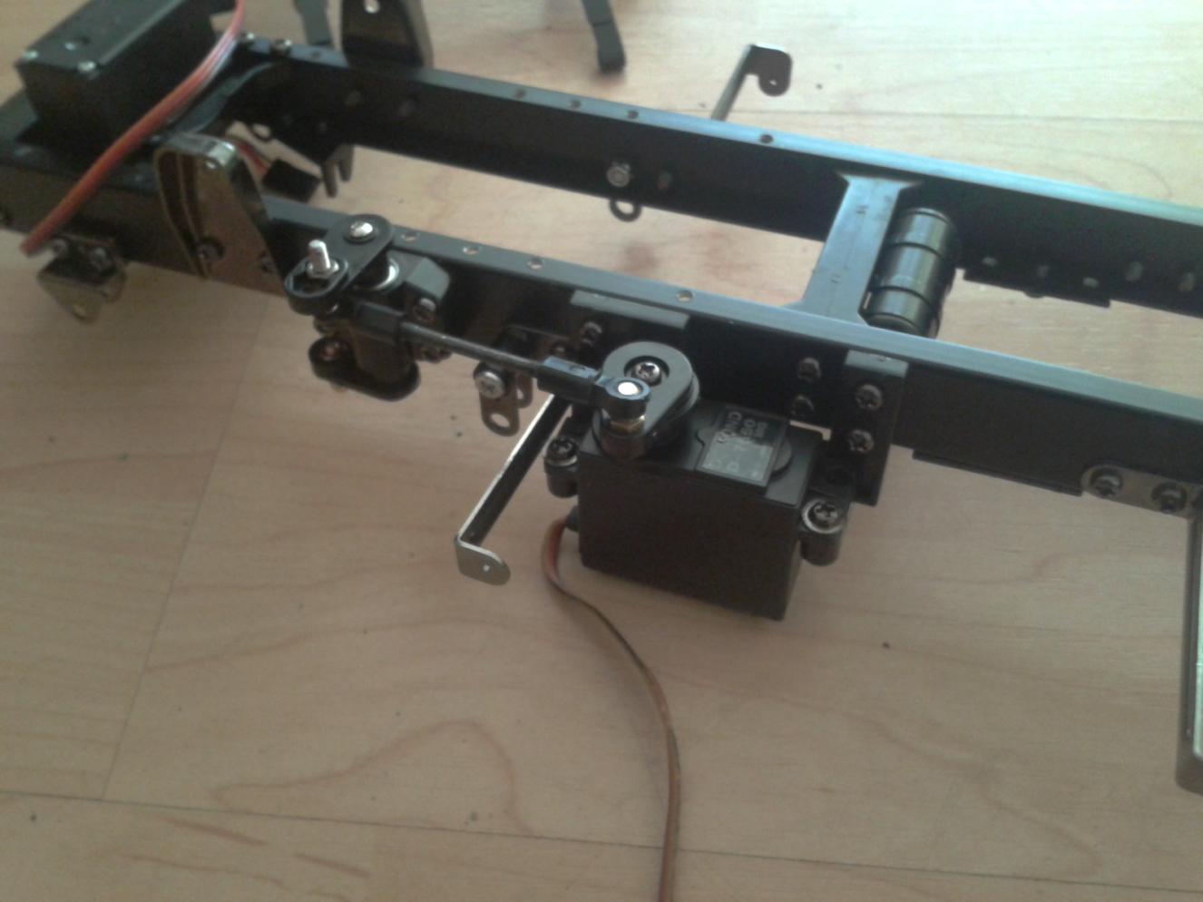

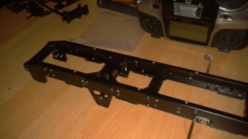

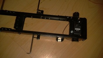

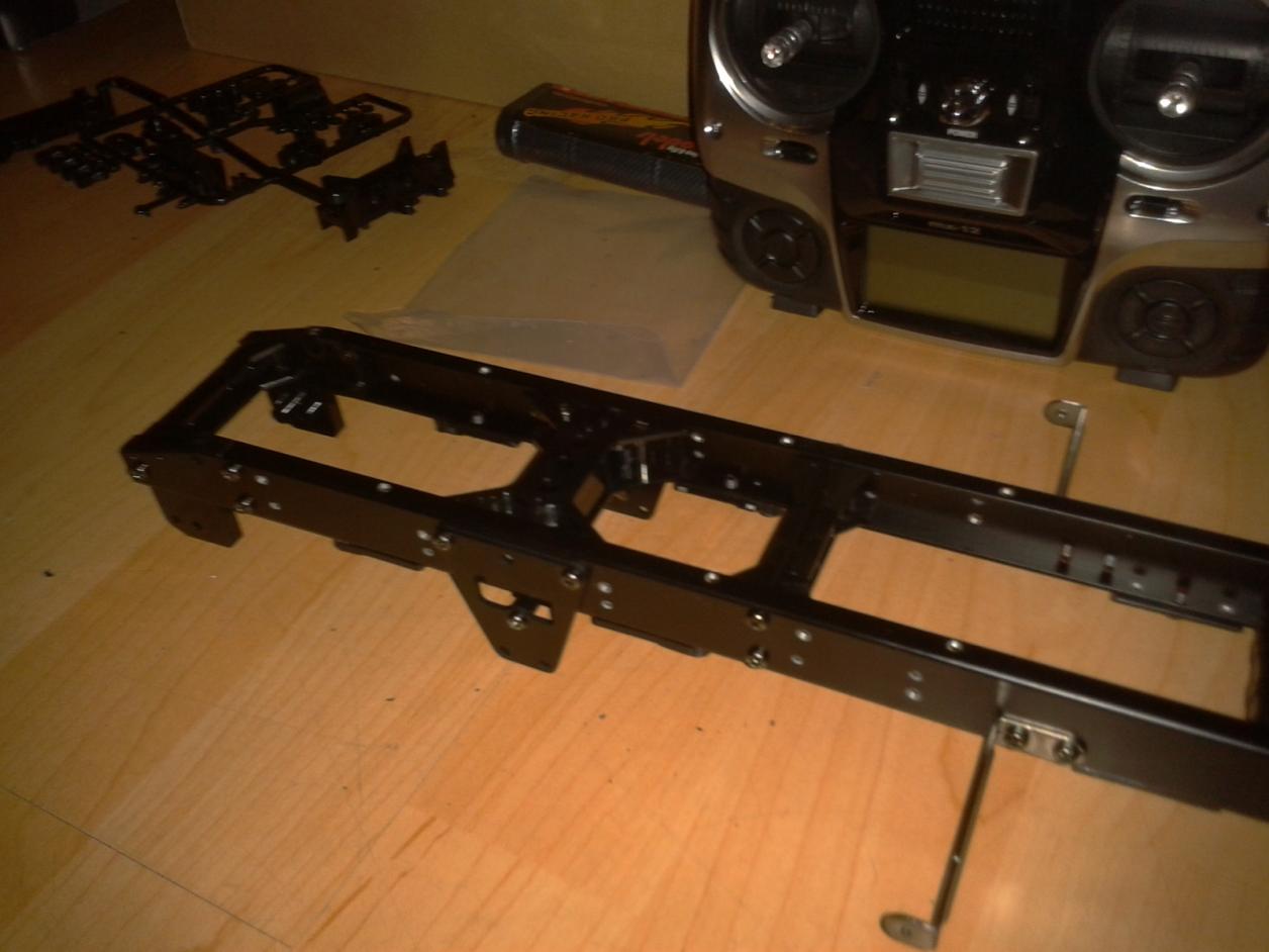

Danach mußte der Rahmen wie zu sehen soweit vorbereitet werden, dass die Schaltservo für die drei-Gangschaltung dazwischen gesetzt werden kann.

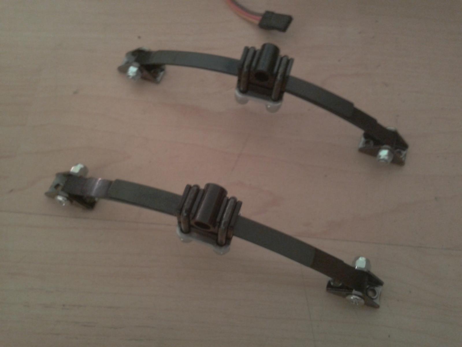

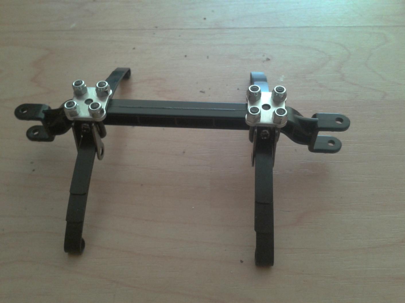

An der Aussenseite sind die Halter für die Aussenverkleidung zu sehen so wie die Halterung für die Blatt-Federn und Stoßdmäpfer.
Alle Teile werden verschraubt, was ich persönlich als sehr gut finde, da man später immer noch etwas verändern kann.

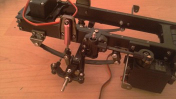

Im nächsten Schritt wurde die Lenkservo angeschraubt, und mit der Umlenkung verbunden. Ich hatte alle Metall-Lager gegen Kugellager ausgetausch.
Was am Ende 32 Stück wahren.

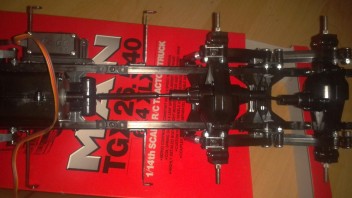

Nun wurde die Vorderachse zusammengeschraubt. Was sie sehr Realistisch aussehen läßt.
Es ist eins zu bemerken zu dem Bausatz. Es ist zu wenig Schraubensicherungslack dabei! Und das Keramik-Fett ist auch nicht der hit.
Hier zu habe ich Loctait verwendet und ein Spezielles Diff-Fett für die Differenziale und das Getriebe. Dieses Fett Klebt regelrecht an den
Zahnrädern und Schleudert sich kaum ab.

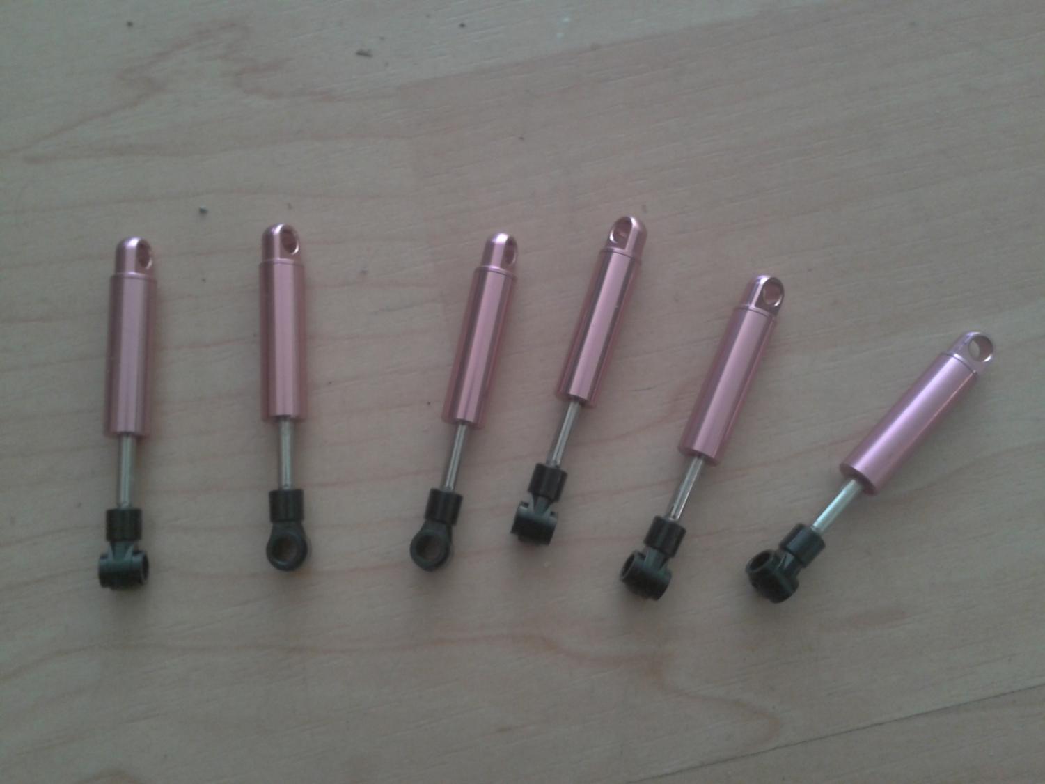

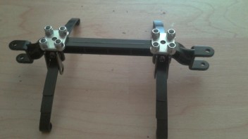

Aber als nächtest habe ich die Stoßdämpfer zusammen gesetzt. Leider sind nicht die Öl-Stoßdämpfer von anfang an dabei. Muß ich noch nachrüsten.
Kommt Geld kommt Dämpfer.
Nun wurden die Dämnpfer und die Blattfedern am Chassie verschraubt.

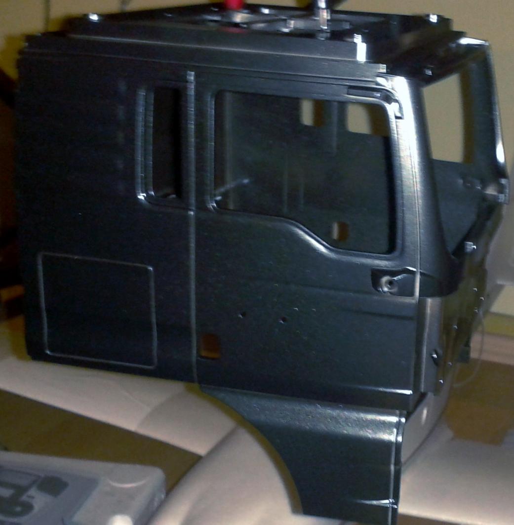

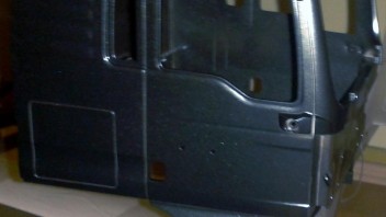

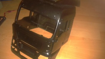

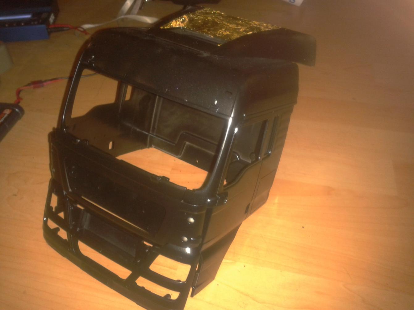

In der zwischenzeit hatte ich das Führerhaus und die anbauten lackiert.
Hier ist das Führerhaus mit 24Karat Blattgold besetzt worden. Doch nach der Klarlackschicht, lößte es sich leider wieder ab. So dass ich es entfernen mußte und neu lackieren mußte.

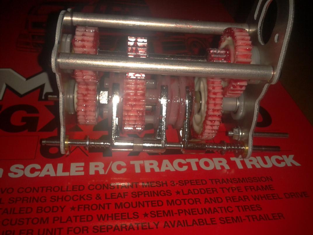

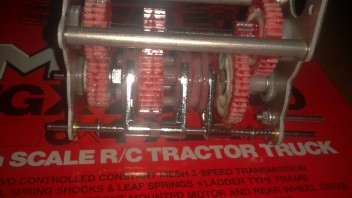

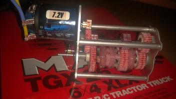

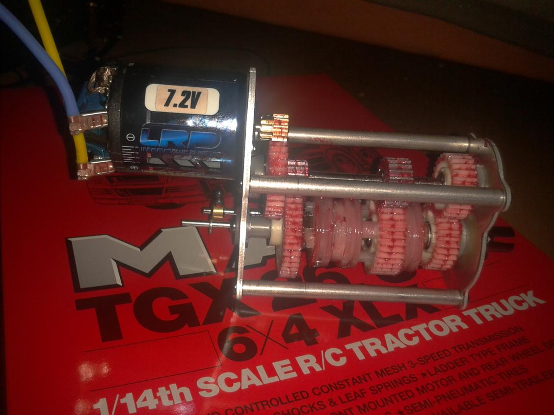

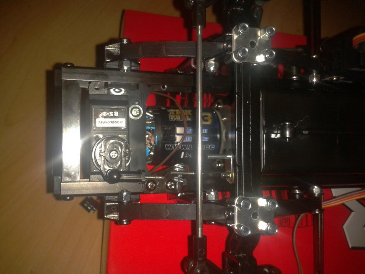

Nun kam das Getriebe dran.
Als erstes mußte der Rahmen zur hälfte verschraubt werden und Lagerböcke aus Kustoff eingesetzt werden. In diese kommen dann die
eigentlichen Kugellager dann rein.
Die Schaltgabel war sehr leicht und schnell zusammen gesetzt und mit ein bischen Zählen der Zähne der Ritzel auch die Getriebewellen.
Gut gefettet wurden dann alle drei Wellen zur gleichen Zeit in den Rahmen eingesetzt. Eine dritte Hand ist da ganz hilfreich.
Am Ende kam dann nur noch die Rückplatte drauf und eine kleine Servokugel für die Schaltung und der Mitnehmer für die Antriebswelle.

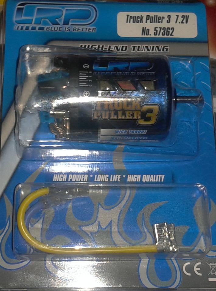

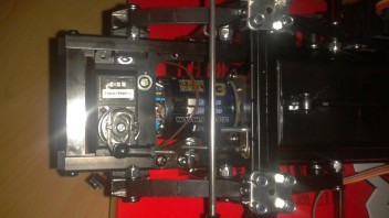

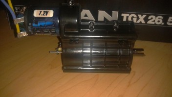

Den Original-Motor (Typ 540 Mabuchi) habe ich gegen einen Truck Puller 3 von LRP ausgetauscht. Mit austauschbarenkohlen und einstellbar.
Dann wurde die Getriebe-Box herum gebaut. Und in den Rahmen mit vier Schrauben gesetzt.
Es ist dabei zu achten, dass man die Antriebswellen gleichzeitig einsetzt bevor man das Getriebe Fest verschraubt.
Dann kann man auch zugleich das Getriebe mit der Schaltservo verbinden. Zu erwähnen ist, dass die Schaltstange auch von Hand
nach zu justieren ist. Bis alles passt beim schalten mit der Servo. Geht aber recht schnell.

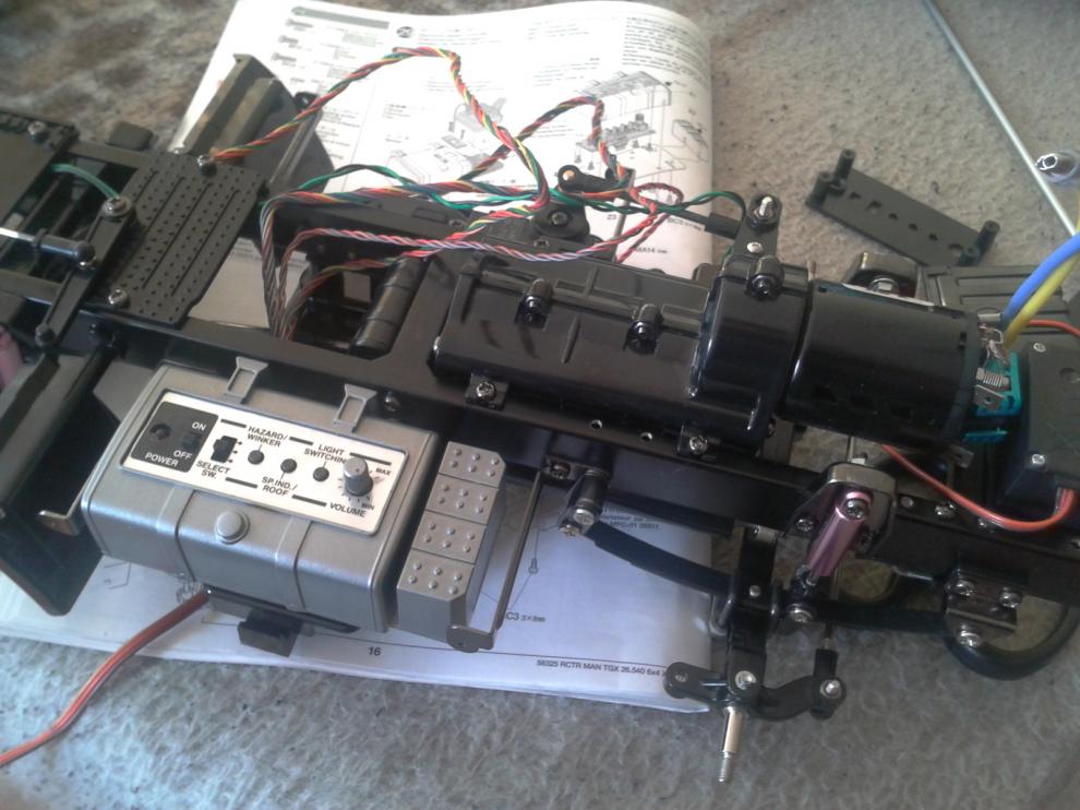

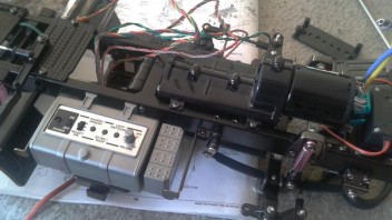

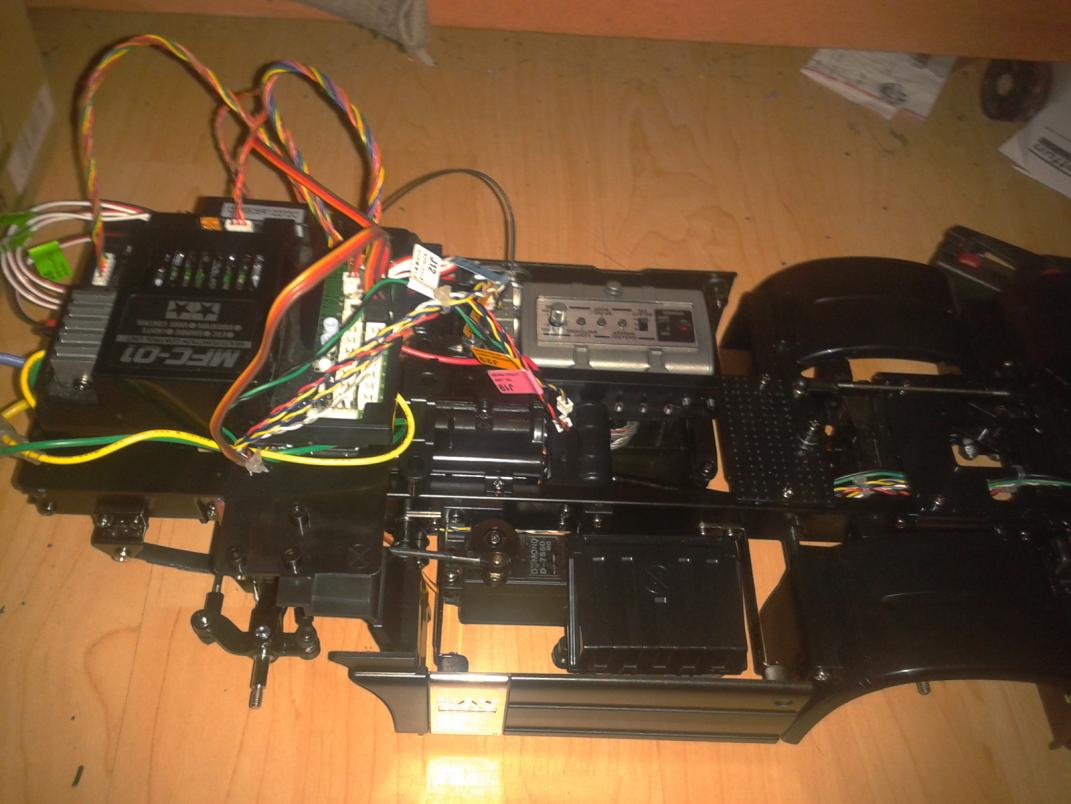

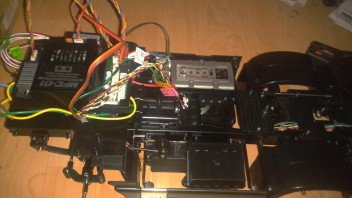

Nun geht es langsam an die Verkleidung und Elektronik.
Verbaut habe ich die MFC-01 von Tamiya. Gibt aber bessere finde ich vom Sound. Zum beispiel die SMX von Graupner.
In den rechten Seitenkasten wurde die Startplatine mit Lautstärkenregler verbaut und am Rahmen angebracht.

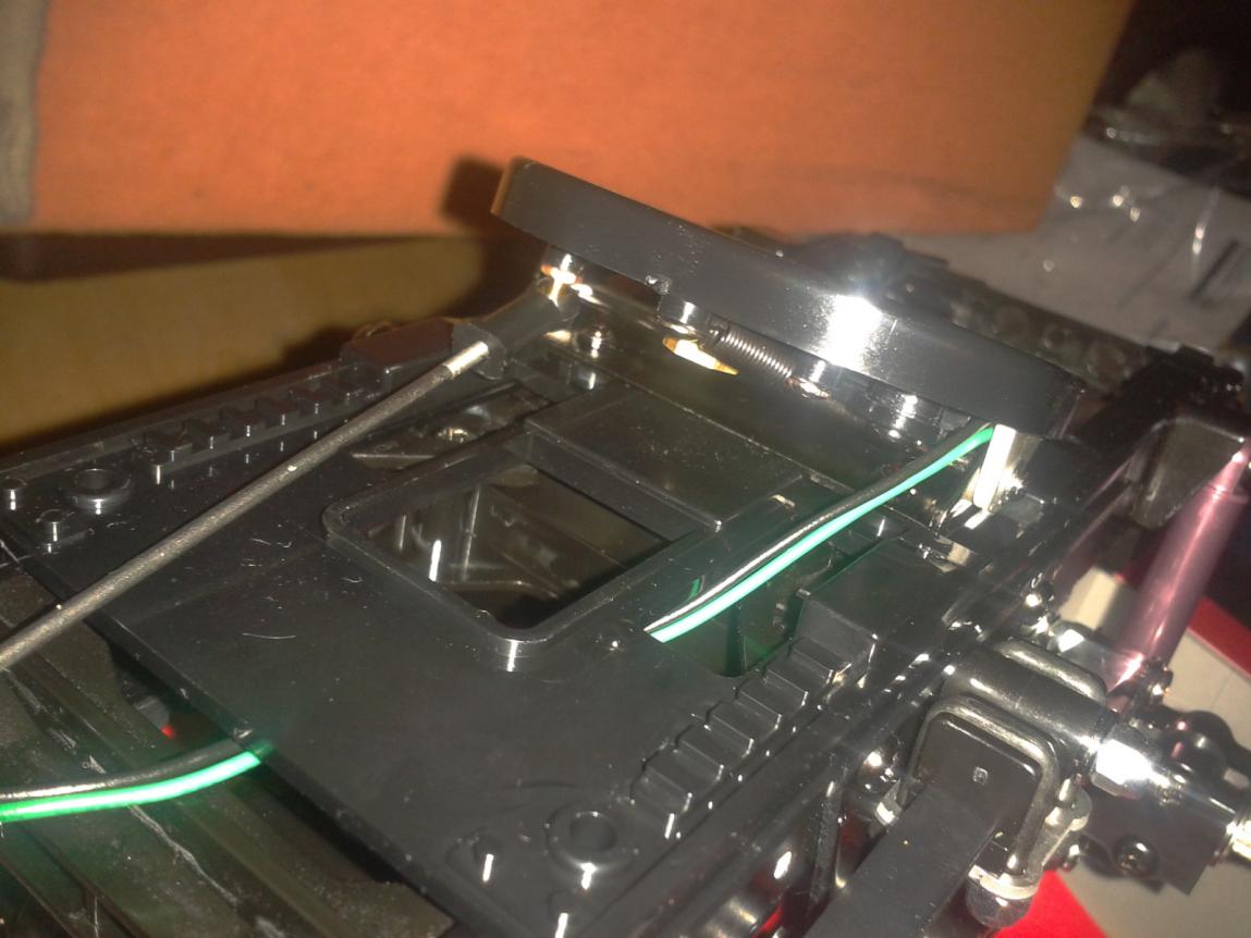

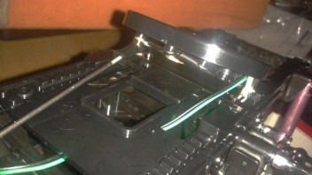

Was ganz kniffelig sich erwies, war der Zusammenbau der Sattelplatte mit dem Microschalter.
Ich werde nachträglich die Sattelplatte noch mit einer Servo ausstatten, damit ich Hänger von der FB abhängen kann.
Im Moment ist es noch Mechanisch.

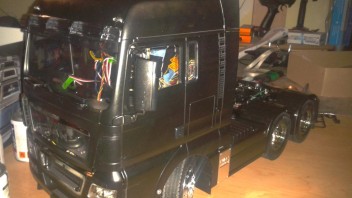

Nun wird das Elektroniggestell zusammengeschraubt und aufgesetzt, was auch nun die einrichtung der Elektronik erlaubt.
Ich habe eine MFC-01 und einen 2,4Ghz Empfänger von Graupner mit Telemetrie verbaut. Sowie einen 2Kanal-Schaltbaustein.
In das Führerhaus wurde dann der Lautsprecher eingeschraubt und in den Kühlergrill und in die Heckleuchten wurden dann die LED's eingesetzt.
Alles gut mit Kabelbinder und Fähnchen gesichert damit man weiß welcher Stecker wo hin gehört.

Habe noch viel vor mit dem Truck. Habe ihm drei Rundumleuchten verbaut von dem großen"C". Geht, sind aber nicht der hit.
Denke das die Originale von Carson besser sind. Die vom "C" sind zu schnell, was mir nicht gefällt. Und weiter runterregeln bringt leider auch nicht viel.
Dafür habe ich unter dem Dach vom MAN einen 6V Akku verbaut, damit der Fahrakku nicht so belastet wird.
Zudem habe ich einen sepperaten Ausschalter verbaut und Ladebuchse, damit ich nicht immer den Truck auseinander nehmen muß um den Akku zu laden. -

Schaut voll realistisch aus, gut gelungen!;)
Ich möchte ihn aber mal sehr gerne in einem Video bei Tageslicht sehen!

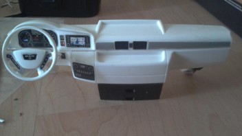

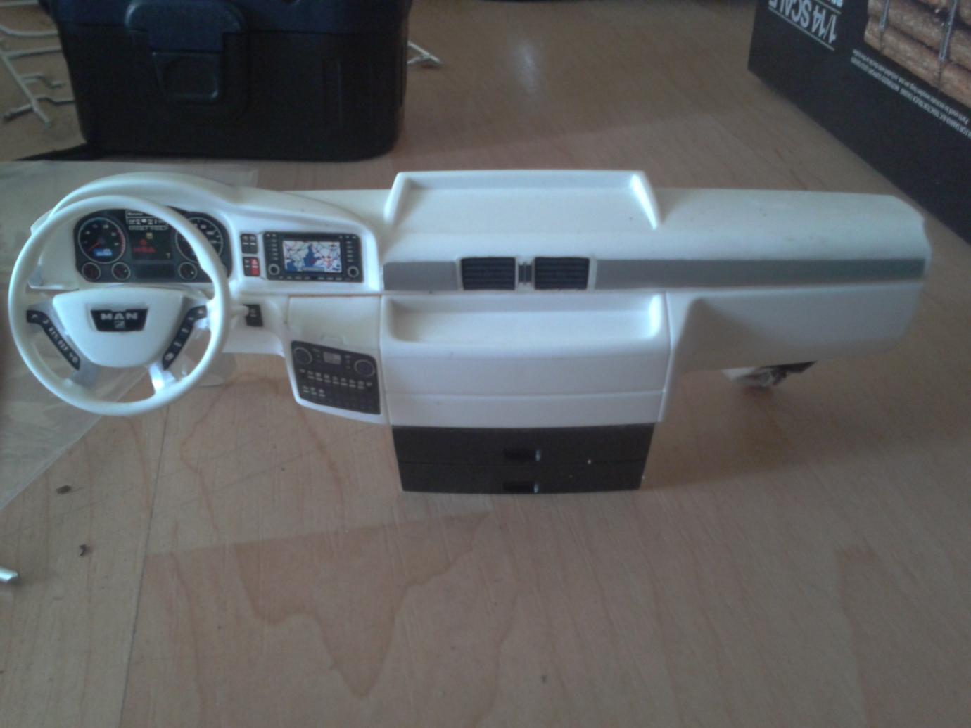

Wird demnächst mal gefilmt und Fotografiert versprochen. Werde dann auch versuchen ein Foto vom Amaturenbrett mal zu machen. Welches ich noch mit LED`s beleuchten will. Was sich leider mit SMD LED`s schwer ermöglichen läßt, da die scheißerle so klein sind dass ich alter Sack kaum die Kathode und Anode auseinanderhalten kann. Habe über 30 SMD LED's gekauft (2mm) in weiß, blau und orange.

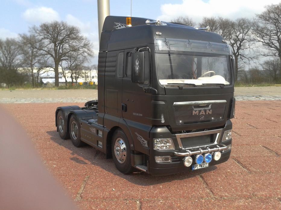

So liebe Leut.

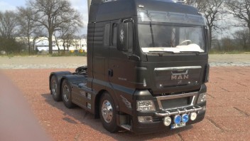

Endlich war es so weit. Etwas Sonne und das am Sonntag. :cool:
Und die erste Ausfahrt im Freien.
Habe festgestellt bei der Ausfahrt das ich das Getriebe besser justieren muß und die Lenkservo auch. Aber die ersten Fotos und das erste kurze Video konnte ich für Euch machen. :mrgreen: -
