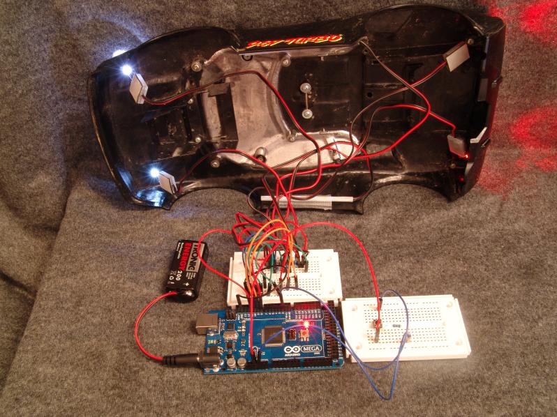

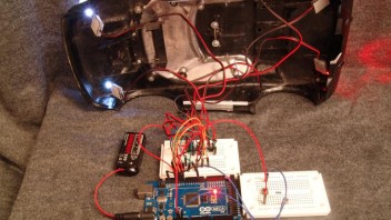

So sieht der Versuchsaufbau aus. Auf der linken weißen Platte sind die Vorwiderstand für die LED montiert und auf der rechten weißen Platte der drückbare Button, ebenfalls mit einem 10 kOhm Widerstand, um so ein auswertbares Signal zu erzeugen.
