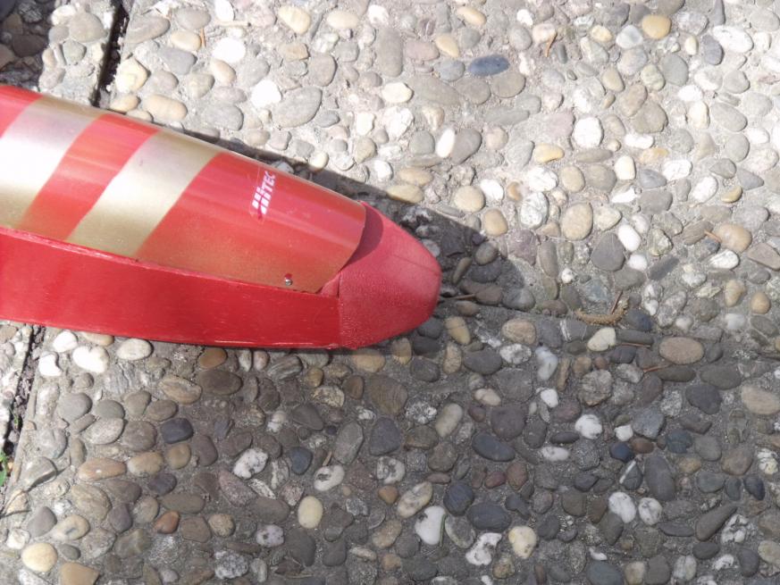

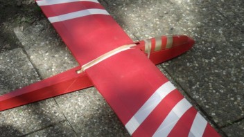

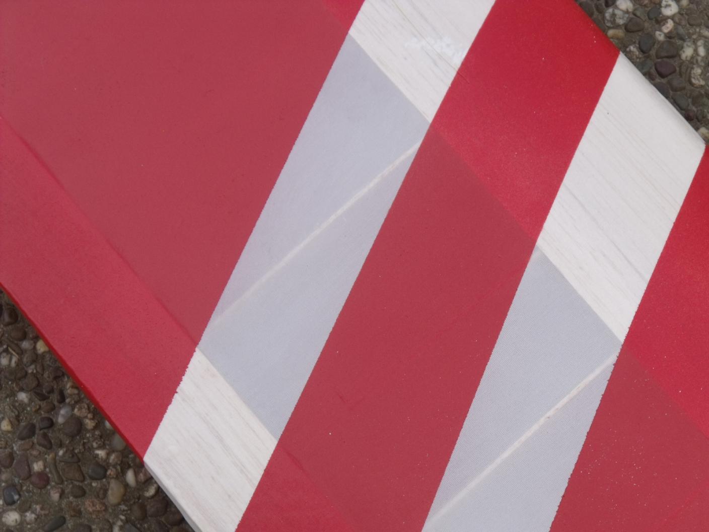

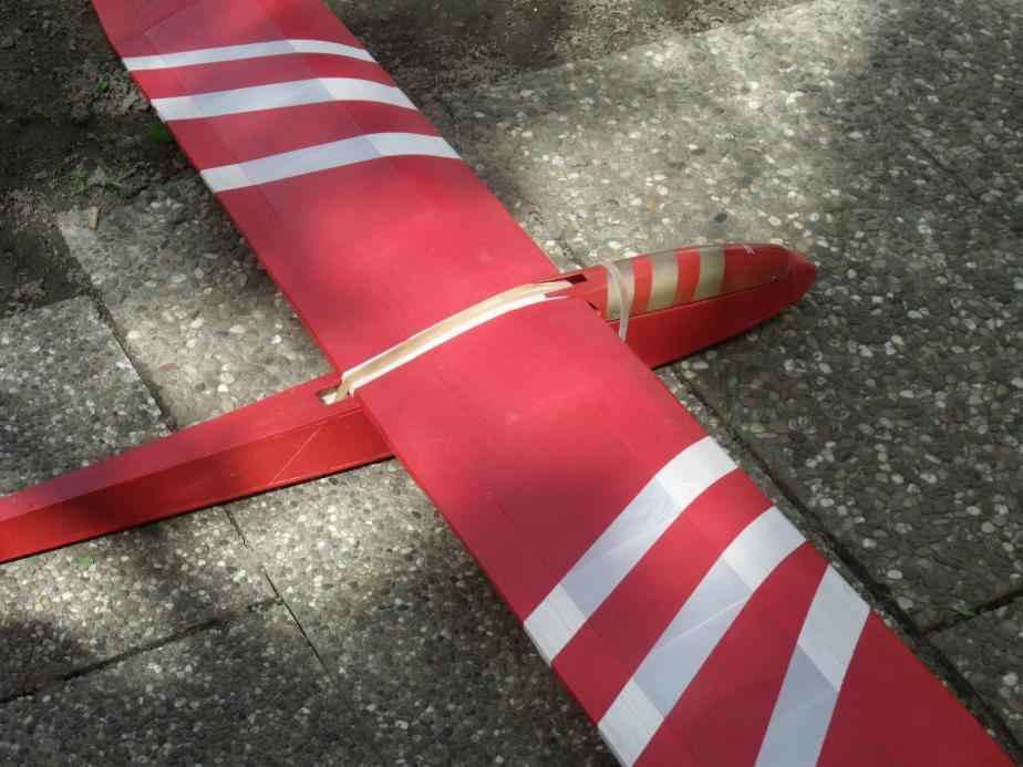

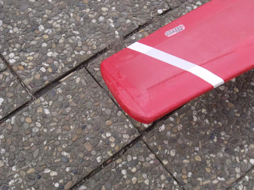

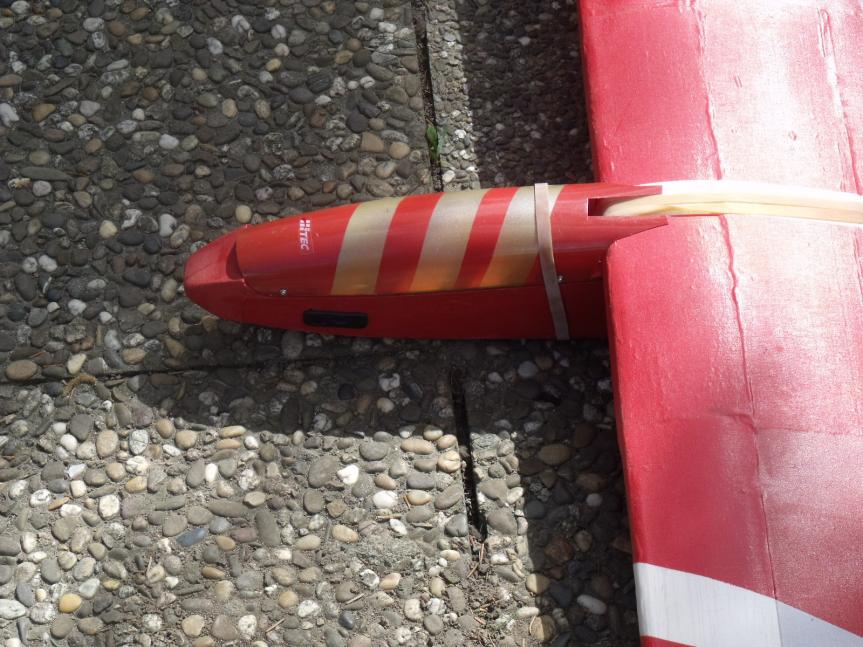

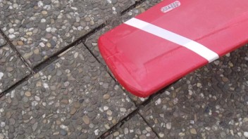

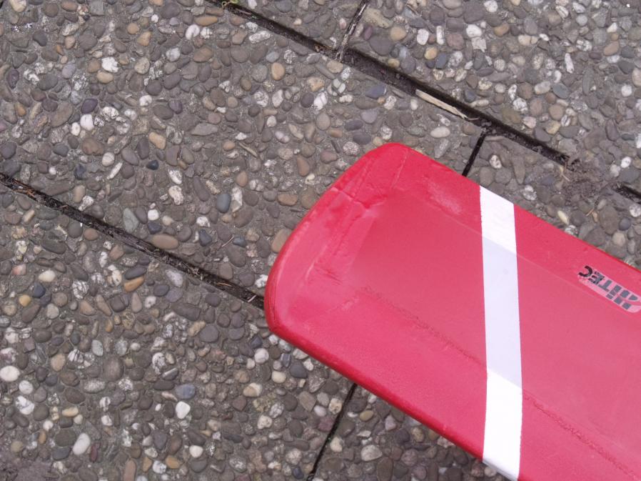

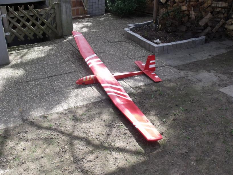

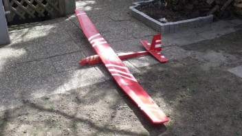

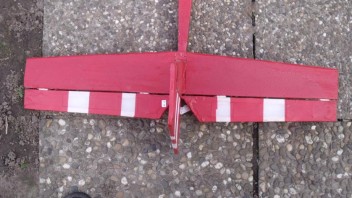

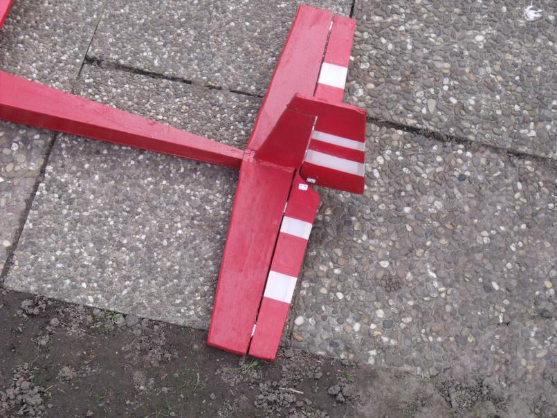

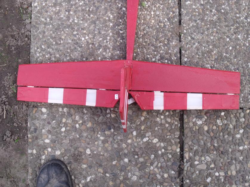

Hier mein Letztes Projekt vor meinem neuen Megabau !
Der Paragon ist ein Classic RC segler wie es ihn vor 30 Jahren gab mit sehr schönen Flugeigenschaften .
Er Bausatz war in Balsa Sperrholz Bauweise , die Flügel in Vollbalsa Holm Rippenbauweise !

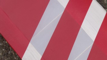

Ich habe den Segler mit meiner Lieblings-Spannseide bespannt und mit Autolack lackiert, das Abfuggewicht beträgt 2,4Kg .
Er ist mit einem Hochstarthaken ausgerüßtet und 2 Servos für Hohe und Seite .
Ein Querruder wird nicht benötigt ,die Spannweite beträgt 3,5m !

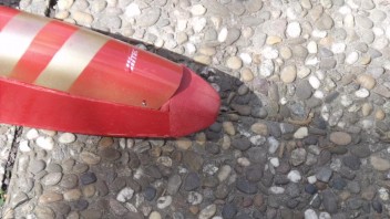

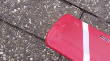

Nase und Randbögen würden von mir aus Balsablöcken modeliert bei der Nase habe ich mich etwas vertahn !
Paragon Classic von Blue Airlines
