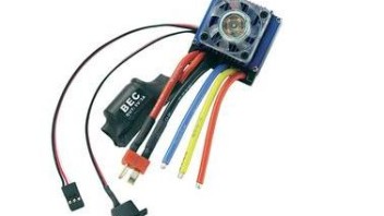

    - Wenn ich den Regler an der Fernbedienung für die Servo ganz nach links drehe stehen die Räder etwa 5-10° nach links und wenn ich ihn nach rechts drehe sind es wensentlich mehr, woran kann das liegen und wie kann man dies beheben...
    - habe einen Lansu 90A LS 4050 D Regeler (ESC?) ist es richtig das ich damit auf 7,4V Lipo umsteigen kann ? Wenn ja welche bräuchte ich da und welches Ladegerät und Zubehör.
    - Wenn ihr noch Empfehlungen habt wie ich damit ordentlich fahren kann ohne mir ein Auto für *** EUR zu kaufen wäre ich dankbar.
    - evt. ein ordentlicher Regler ein guter LiPo (kann auch mehr als 7,4V haben) der ca. ne halbe Stunde hält und Dampf hat, eigentlich ne Zusammenstellung was ich für nen guten LiPo umbau brauche...

    LiPo geht 2s 7,4V 4000 mAh damit kannst du länger als 30 min fahren. Solltest aber mal messen ob der Akkuschacht lang genug ist... LiPos sind meist ein Stück länger.
    Deinen Regler solltest du dann aber noch von NiMh Betrieb auf LiPo Betrieb umschalten, ansonsten macht der Regler den LiPo leer und das mag der Akku mal gar nicht.
    Um den neuen LiPo zu laden, brauchst du aber auch noch einen LiPo Lader!

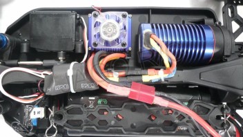

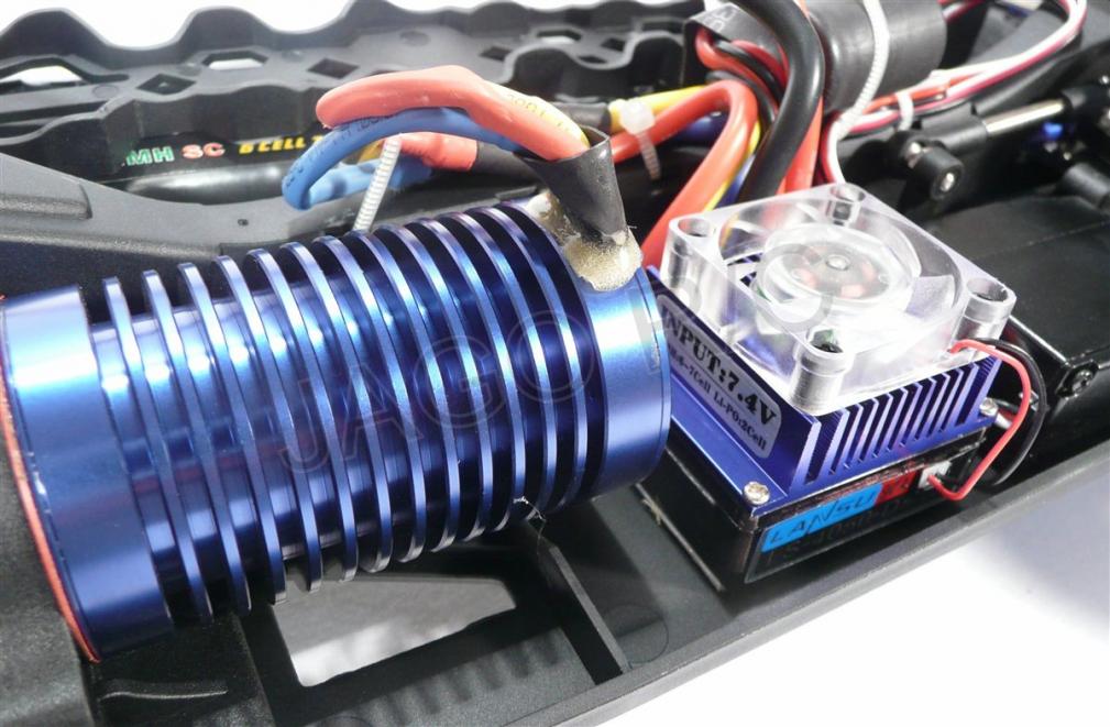

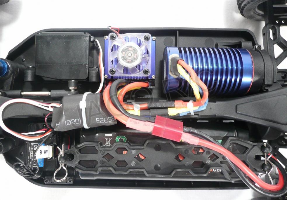

    Was ich noch gerne wüsste aus meine Akku (NiMh) kommt nur ein Kabel raus, die T-Buchse aus den LiPo`s 2, wo wird das andere Kabel angeschlossen oder reingesteckt ?
    hier gehen ja auch noch 2 Kabel rein (rot) kein Plan woher die kommen wird da irgendwo der LiPo angeklemmt ?
    Beim ersten Bild Post vll besser zusehen.......
    Und was ist das schwarz umschrumpfte mit dem Kabelbinder festgemachte Teil ? :omg:
  • AW: 1:10 HBX Rocket
    Das zusätzlich Kabel am Lipo wird zum Laden benötigt. Da muss nämlich jede Zelle einszeln überwacht werden.
    Das schwarze umschrumpfte Ding wird das BEC sein, welches den Empfänger und das Servo mit Strom versorgen.
    Nee, das muss nicht getauscht werden.
    Und das Kabel muss nicht am Auto angeschlossen werden. Gibt zwar auch Regler die die Einzelzellenspannung prüfen aber das brauch man nicht unbedingt. Kenn ich jetzt auch nur ausm Flugmodellbau.

    Ja kannst du. Aber eigentlich brauchst du eine Programmierkarte für diesen Regler, um den auf LiPo Betrieb umzustellen.
    Besorg die lieber noch so einen LiPo-Safer.. Der macht dann Krach, wenn der Akku leer wird http://www.rcsky.de/newby-mode…-rocket-11234/#post175374
    Und pass auf die Maße des LiPos auf, damit der in den Akkuschacht passt.
