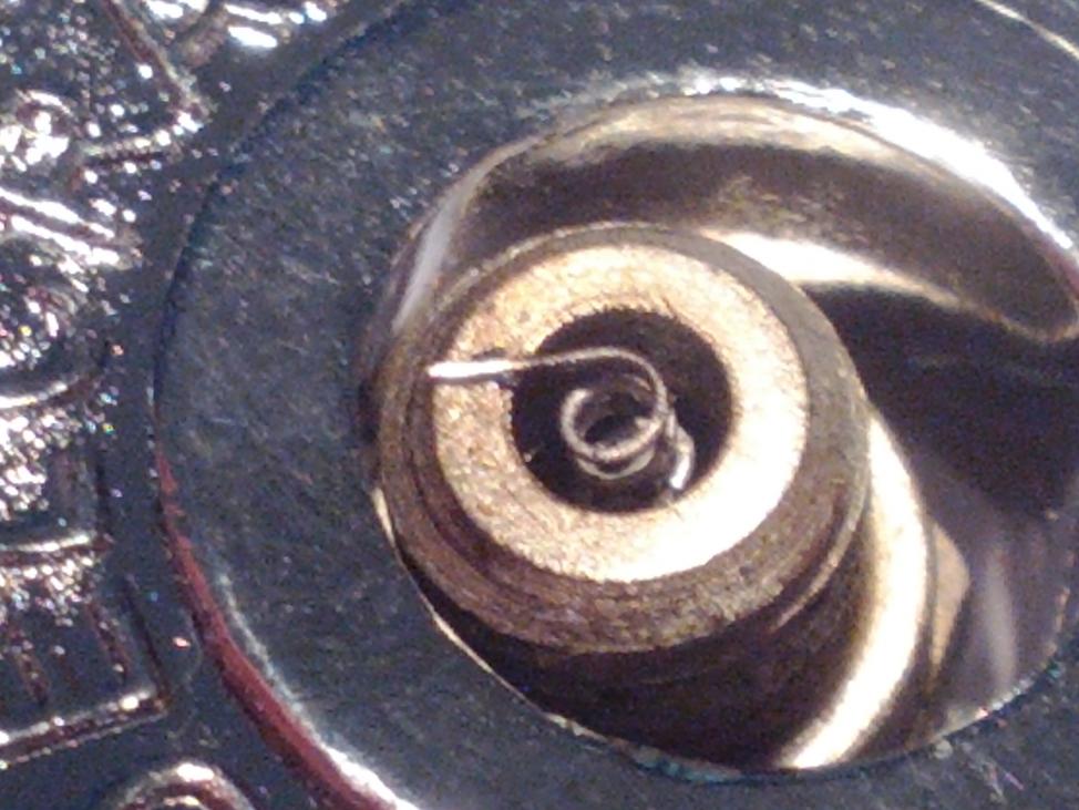

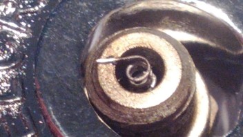

Gestern Rossi Kerze R6 gefetzt, heute Conrad R3 ... irgendwas mache ich falsch? Liegt es vllt. am Speedfahren?
Motor qualmt beim fahren U-Scheibe ist drunter ... Gas/Beschleunigung alles da !? Leider nur Spass für 20-30 Minuten.
Darf man mit laufendem Motor nachtanken, oder sollte der Motor dabei aus sein? (Nach einer Tankfüllung, mit 1-2 Leerlauf)
Werde es mal mit nem 2. Kupferring unter der Glühkerze probieren.

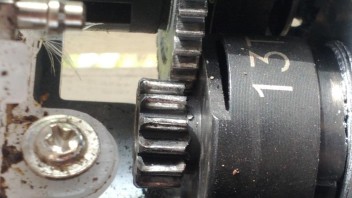

Zusätzlich kam mir heute die Kupplungsglocke entgegengeschlackert, die Befestigungsschraube vorne fehlt und dann noch das Lager... kann ich aber erst morgen im Hellen begutachten.
Das Plastikzahnrad vor der schwarzen Glocke sieht etwas mitgenommen aus, kann mann das austauschen, oder nur die komplette Glocke ?
Gibt es etwas haltbareres für den Antrieb? Loctite wäre wahrscheinlich mein Freund gewesen, wusste aber nicht das nach der 7. Fahrt das Teil flöten geht ...
Gebt mir mal einen Tip welche Teile man da austauschen sollte.

wenn du eine Kerze nach der anderen durch haust kann das schon mal passieren oder es liegt an der Gemischeinstellung, musst hier mal bissel im forum such, da gibs ein paar beiträge zu...was für ne U-Scheibe meinst du, die Dichtung an der Glühkerze?? ich tanke meinen auch ab und an während der Motor läuft nach, wüsste nicht was dagegen spricht, musst halt aufpassen, dass dabei kein schmutz oder so in den Tank fliegt wenn de im Gelände bist oder so...
ja das mit der Glocke ist schon oft vor gekommen und die Lager sind normale Verschleißteile, die kannst am besten immer auf Ersatz haben...was meinst du mit dem Plastikzahnrad? ein Foto würde vllt helfen, kann das gerade nicht zuordnen...

Hab gerade mal ein Bild von gemacht, das Ritzel an der Kupplung ist fest und aus Metall (nix Plastik, so aber so aus) und anscheinend nicht austauschbar.
Das wären dann 2x 41b + 41A + 41C, wenn´s so Original bleiben soll. + LOCTITE Schraubenkleber
Der Mod hätte noch 2 zusätzlich Lager in der Glocke.
Okay, dann schwing ich mich morgen zum Conrad und besorge die fehlenden Teile, welche Teile sollte man zusätzlich noch kaufen?
Hab keine Lust wegen 3-4 €uro nochmal hinzufahren. Kann ich auch gleich ne andere Glocke, die ja anscheinend auch gerne versagt einbauen, so als Tuning Teil mit 1 paar Zähnen weniger?

Du kannst die komplette Glocke austauschen, ich fahre 13 Zähne an meinem Mugen und bin damit zufrieden...je mehr Zähne desto mehr Vmax und je weniger hast de unter Umständen bessere Beschleunigung...ich würde es so lassen aber das musst du entscheiden worauf du mehr Wert legst...je mehr Tunig=höherer Verschleiß! Die Glocke auf deinem Bild sieht halt gut benutzt aus aber kann jetzt nichts erkennen, warum sie zwingend ausgetauscht werden müsste...Kannst mal das Spiel zw Kupplungsglocke bzw dem Zahnrad und deinem Mitteldiff prüfen, sollte sich ein dünner Streifen Papier zw. einziehen lassen...dann ist es vom Spiel her i.O., wenn nicht am Motorbock den Motor etwas weg vom Diff oder näher ran...

nochmal wegen deinem Prob mit den Glühkerzen, hast du schon mal ne OS probiert? würde da ne mittlere nehmen ich glaube es ist ne OS 8 oder OS6 (müsste ich selber nochmal schauen) die halten echt länger und sind ihr Geld wert!! Ich meine mich zu erinnern, dass der Conradsprit auch daran Schuld sein kann, dass die Kerzen schnell kaputt gehen und dann unter Umständen eine nicht "ideale" Gemischeinstellung dem ganzen nicht zur Gute kommt, bin mir da gerade aber auch nicht sicher...

Ne, kein Getriebe ... Hab noch ne O.S. Kerze, hab aber mittlerweile kein Bock 8,90€ zu versemmeln.
Hoffe nicht da der C Sprit das begünstigt, hab noch 3 Liter von dem Zeugs.
Das Spiel zwischen Kupplung und Differential war Okay, keine Perforation des Papiers.
Ich werde noch mal ein paar "billig" Kerzen dazukaufen, mal piano fahren, messen, fahren messen und die Funktion der Kerze überprüfen.
Der Motor soll ja erst "richtig" mit 10 Tankfüllungen eingestellt und gefahren werden.
Vielleicht war der Motor doch zu heiss, es wird im Kopf an der Kerze gemessen, richtig?
Gequalmt hat der Motor ja richtig, zu mager kann er ja nicht sein.

Wie ich vor ein paar Tagen schon gesagt habe, lass lieber die Finger von dem Zeug, ich hab es damals wirklich am Fahrzeug gemerkt was ein anderer Sprit (in meinem Fall Tornado 20%) bewirkt...und klar die Kerzen, speziell die OS sind nicht günstig aber bringen es!! Schau mal bei Ebay, da gibs oft Sets zu echt guten Preisen von OS!!!
ja ich messe immer oberhalb am Zylinderkopf...und wegen dem Gemisch was die Kerzenschrottung angeht usw, schau mal hier im Forum nach...da gabs mal nen guten Thread dazu, wo alles drin erklärt war...
