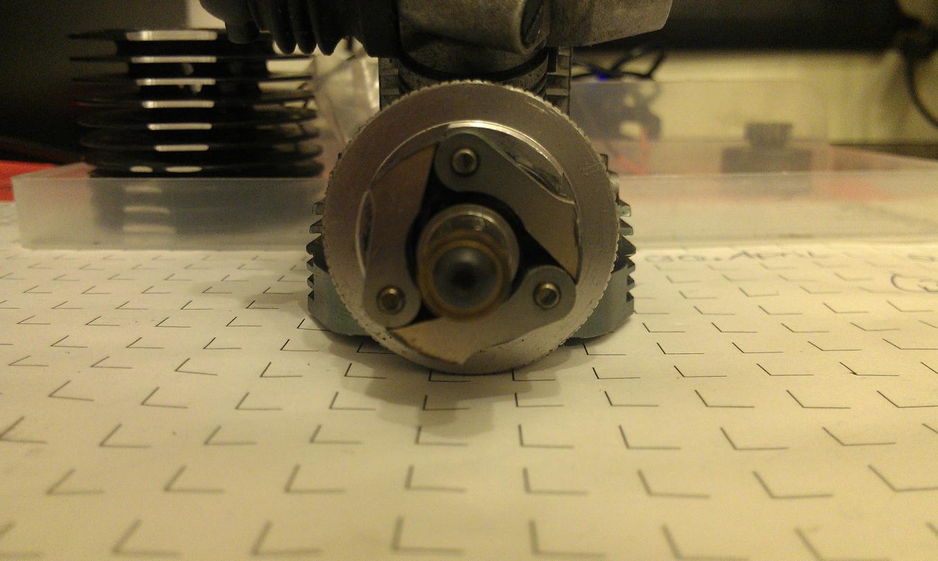

Du kannst die komplette Glocke austauschen, ich fahre 13 Zähne an meinem Mugen und bin damit zufrieden...je mehr Zähne desto mehr Vmax und je weniger hast de unter Umständen bessere Beschleunigung...ich würde es so lassen aber das musst du entscheiden worauf du mehr Wert legst...je mehr Tunig=höherer Verschleiß! Die Glocke auf deinem Bild sieht halt gut benutzt aus aber kann jetzt nichts erkennen, warum sie zwingend ausgetauscht werden müsste...Kannst mal das Spiel zw Kupplungsglocke bzw dem Zahnrad und deinem Mitteldiff prüfen, sollte sich ein dünner Streifen Papier zw. einziehen lassen...dann ist es vom Spiel her i.O., wenn nicht am Motorbock den Motor etwas weg vom Diff oder näher ran...
