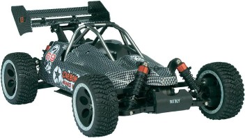

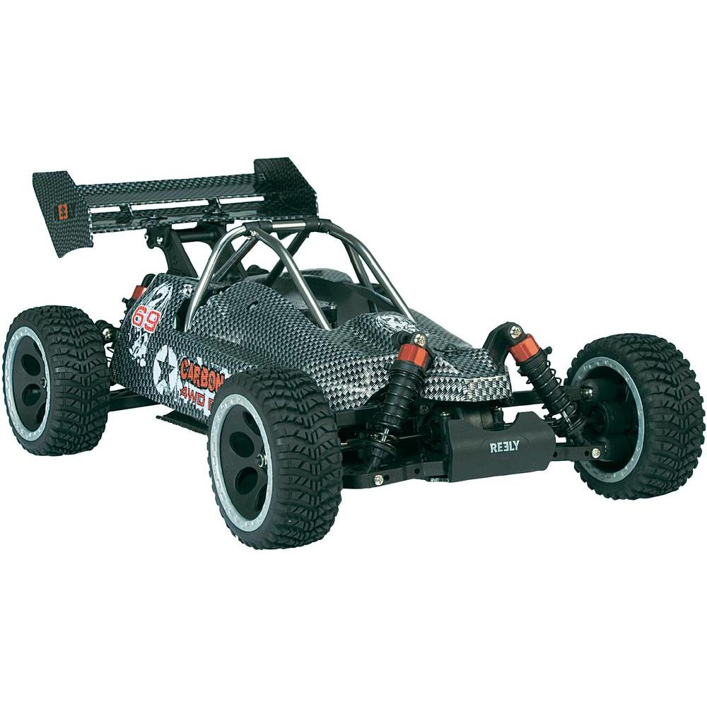

Ging auch alles gut und der CF rast wie sonst was. Gestern allerdings ein neues Problem, die Karre fing an zu klackern und blieb stehen. Nun fährt er nicht mehr los, der Akku ist voll und mit dem Sender stimmt auch alles.
Das Auto reagiert auch auf den Sender, aber wenn ich Gas geben möchte, egal ob Vorwärts oder Rückwärts, Klackert er einfach. Das klingt auch nicht gesund. Unterhalb des Lüfters ist ja glaub ich der Regler, da leuchtet die LED dann rot. Samstag werde ich wohl zum (C)ONRAD und nachfragen, befürchte aber dass die den Wagen einfach einschicken, weil die sich genauso gut "auskennen" wie ich. Wenn Ihr also wisst woran es liegen könnte – ich freue mich über antworten

Danke dafür! Genau der ist es. Ist echt unfassbar wie anfällig der konstruiert wurde. Trotz nachgekauftem dirt protector hatte ich bereits einige mle Steinchen von locker einem cm2 Fläche am Zahnrad.

hätte ich fast gesagt das dass ritzel welches da so frei liegt kaputt ist (wegen einem steinchen) daher das klackern. klingt das denn mechanisch oder wie hört sich das an?
aber da du ja schon den dirt protector montiert hast....!?!
hast du den denn auch mit klebeband und ein bisschen schaumstoff komplett abgedichtet?? wenn nicht kann es immer noch passierren das da was dazwischen kommt.
ansonsten kann ich dir grade nicht weiter helfen!?
und ich gehe mal davon aus das du beim lipo akku den balancer beim laden auch in das ladegerät gesteckt hast??greez
AW: Carbon Fighter tausch des Tamiya-Stecksystems auf T-Stecksystem für LiPo
Hy, also das ritzel ist das goldene zahnrad hinten rechts unten nehme ich an? ich hatte auch gedacht das ist es, hab aber den dirtschutz abgemacht und geschaut.
da sind zwar kleine macken drin, aber das scheint alles noch zu greifen. wenn ich das mit nem stift anschiebe drehen sich die reifen auch, daher die angst es ist irgendwas im innenleben.
ein steinchen hatte ich da auch schon drin, das war es aber leider nicht, das war ca ne halbe stunde vorher und den hab ich raus bekommen – da fuhr er ncoh normal.
Abgedichtet hab ich den protector noch nicht aber das wird die nächste maßnahme sein, ebenso den überrollbügel mit blech zu verkleiden damit es da auch ein wenig sicher wird. der akku wurde auch normal mit balancer geladen. ganz komisch. das klackern klingt wie ich finde auch so als wäre es mechanischen ursprungs, wenn ich den gashebel gedrückt halte klickt das schneller werdend in ca einer halben sekunde abstand.
und er fiept ganz leise. wirklich ärgerlich, um C komme ich wohl nicht drum herum. dennoch viiielen vielen dank für die hilfe

was auch noch sein kann ist das der antriebsstrang (getriebe etc) sand drinne ist oder so. kann auch nur sein das sand vorne oder hinten im differenzial ist. guckst du beim großen (C) mal nach High Speed Diff. Fett.
Best.-Nr.: 237314 - 62 kostet 8€ kostet nicht die welt und ist besser als das was vom werk aus drinne ist. gut geschmiert ist besser gefahren!greez
