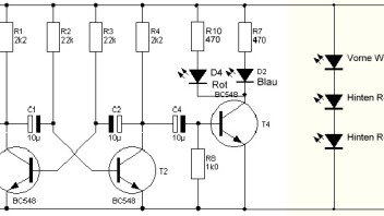

    Hier habe ich nochmal eine kleine Stückliste rausgesucht um eine Übersicht der Bauteile zu haben:
    Batterie/Spannungsquelle 9V
    Transistor BC548C (BC546C-BC550C)
    Widerstand 470 Ohm
    Widerstand 1,0 kOhm
    Widerstand 2,2 kOhm
    Widerstand 22 kOhm
    Elektrolytkondensator 10 µF/16V
    Standard-Leuchtdiode 3mm oder 5mm
    Wie funktioniert das? Prinzip ist mir klar, aber was brauche ich, um Front- / Rücklichtlicht anzubauen und Lichter parallel zum Blitzen zu bringen? Wenn schon eine anleitung angeboten wird, nutze ich sie gerne! Sieht nämlich wirklich sehr gelungen aus.
    Dazu schreibe ich nachher noch etwas ;) mache mal schnell noch einen Schaltplan fertig

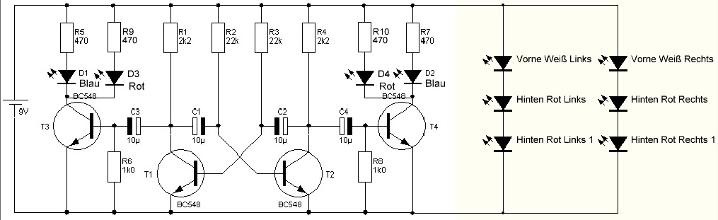

    So hier gibts es noch einen überarbeiteten Schaltplan für die Karo indem alle zusammenhänge mit den Vorder- und Rückleuchten richtig dargestellt sind.
    Die Unterbodenbeleuchtung wurde genau so wie die Vorder und Rückleuchten geklemmt... @ F.A.V. wenn du noch mehr Fragen hast dann her damit

    Jetzt ist fast alles klar, danke, aber was sind D1 und D2 auf dem Schaltplan? Und der überarbeitete Schaltplan kann bei mir nicht geöffnet werden.
    Ah, und hast du auf den leiterplatten alles ganz normal verlötet oder muss ich irgendwo drauf achten?
    Vielen Dank
    mfg
  • AW: Leiterkarten Bauen
    D1 und D2.. sind auch LEDs, das sind die, die später den Polizeiblitzer zeigen. Da habe ich beim überarbeiteten Schaltplan noch Rot und Blau drangeschrieben, der müsste jetzt auch gehen.
